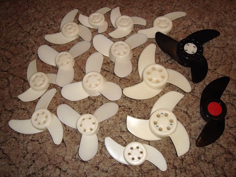

Цитата: TRO от 05 Сен. 2020 в 21:15А лучше 3D принтер в руки и айда подбирать.
Самый правильный подход!  :wow:
Мы тут в прошлые выходные потестили 4 винта. Лучшим оказался тот, который я напечатал для прикола, как слишком скоростной по расчётам. Да и в серьёзных конторах с опытовыми бассейнами винты в основном "методом тыка" подбираются. Расчёты позволяют только более-менее приблизиться к оптимальному винту, а дальше нужны натурные испытания с доводкой до ума.
А это небольшой запас самодельных винтов для тестирования и два "фирменных"  для сравнения.   :-D

Правильный, но и самый дорогой. Стоимость принтера в районе 15-20 труб. Плюс запчасти на мотор 10-12.
HASWING Protruar 1.0 можно найти в районе 28 труб.
Приобретение принтера только ради игры с винтами считаю неоправданным.
ЦитироватьМы тут в прошлые выходные потестили 4 винта. Лучшим оказался тот, который я напечатал для прикола, как слишком скоростной по расчётам.
Можете дать параметры винта и испытиний?
Диаметр, шаг?
Скорость, напруга, ток, обороты, тяга?
И да, кстати: как вы определяете понятие лучший?

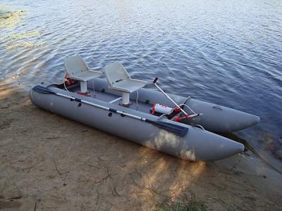

Нужно найти мотор 300-500Ватт низкооборотистый, водозащищенный. 300-500Вт - это максимальная мощность. Долговременно, будет 100-200Вт. Беру с запасом.
Выдающий большой момент на 16В и примерно 1600об/мин. под нагрузкой. 16В и 1600об/мин - цифры приблизительные. Если найдется мотор на 12-20В и 1000-2000об/мин - тоже хорошо.
При этом масимально эффективный, т.е. с высоким кпд и малым током холостого хода.
Строю электрокатамаран.
