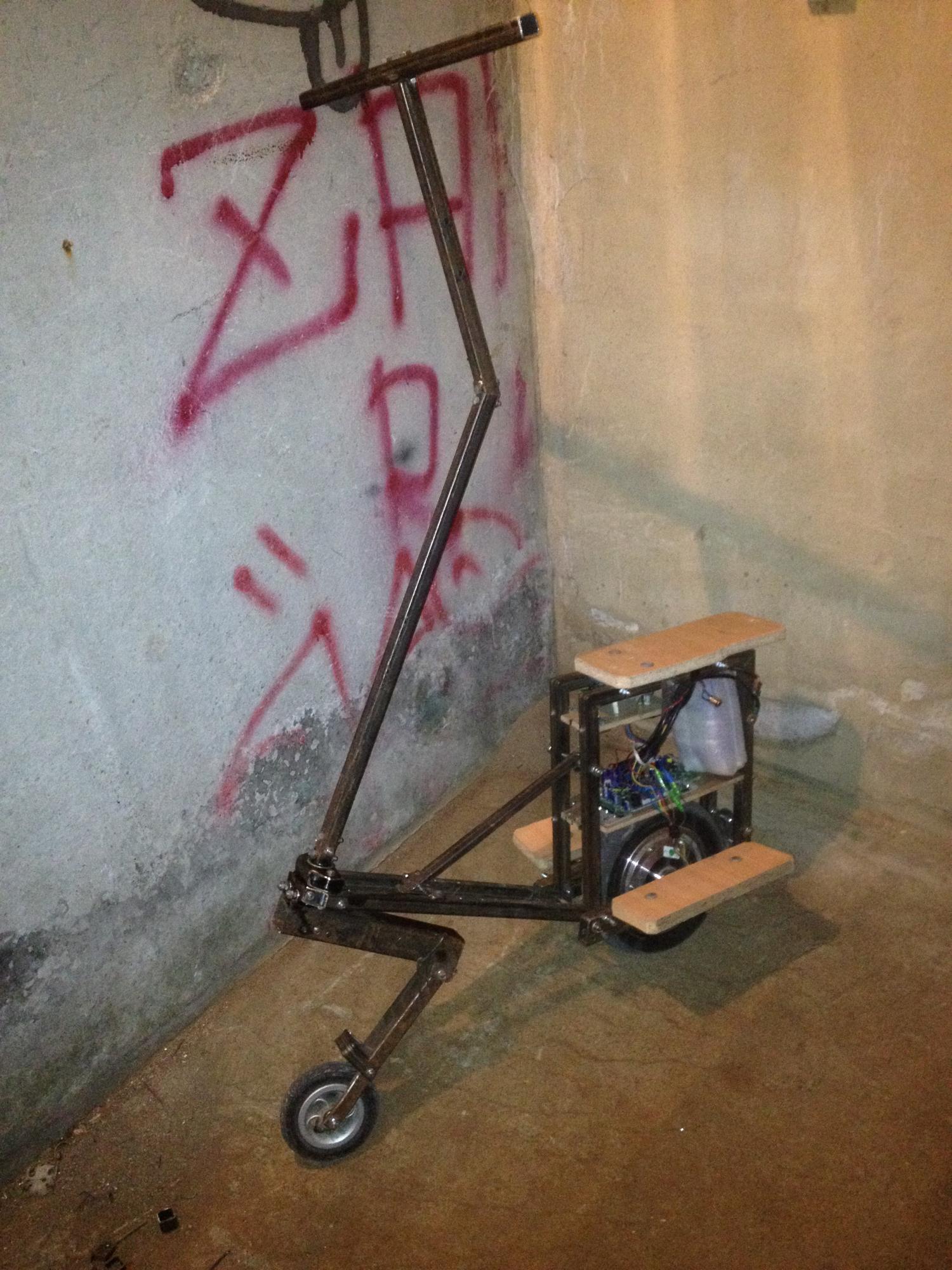

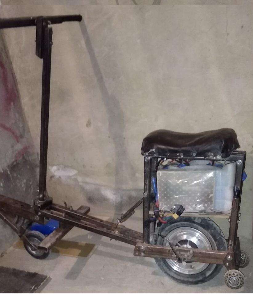

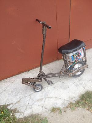

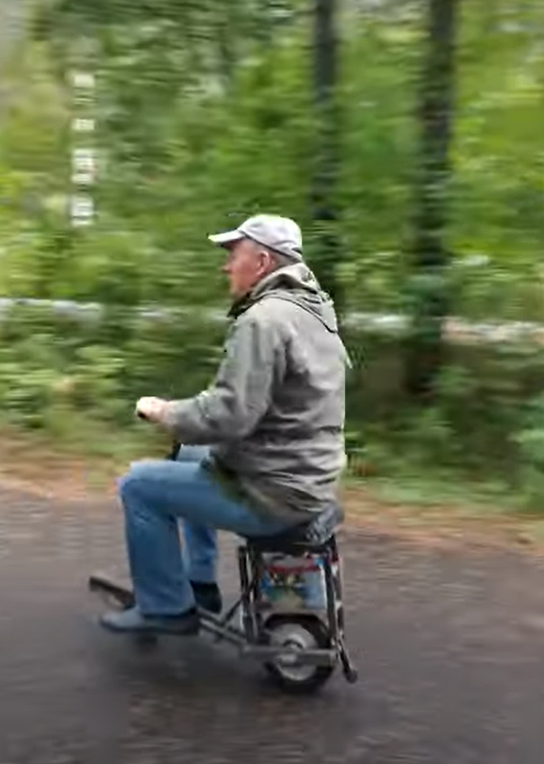

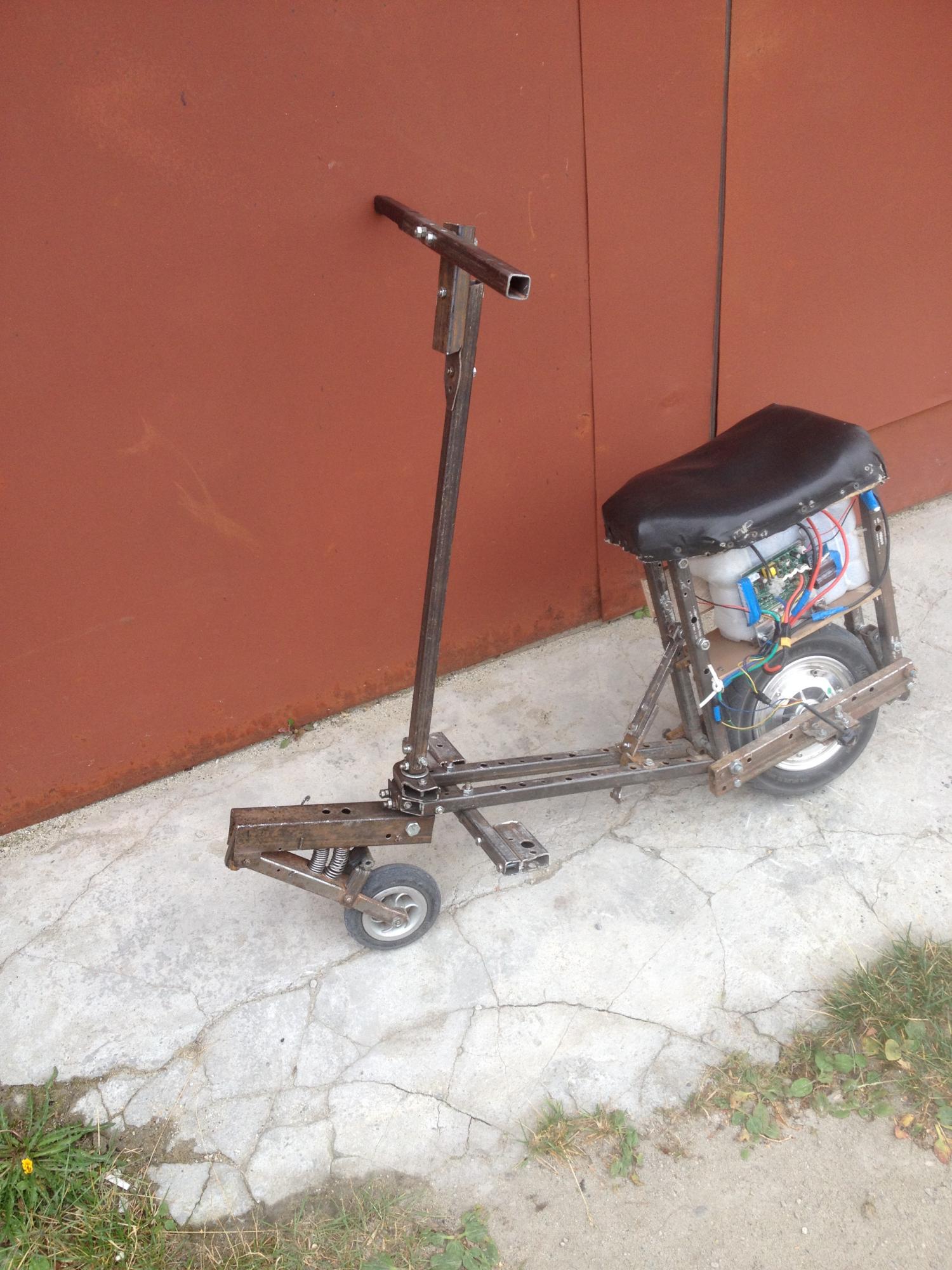

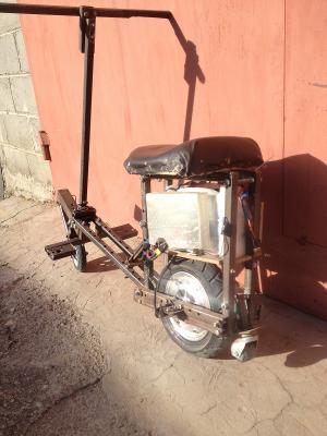

Итак пришло время для создания отдельной темы для моего скутера - сегодня он прошёл "госприемку" на пять с плюсом :) .  Убрал всё с руля, уменьшил ход подвески с 75мм до 30мм ( 25 мм пружинный ход и 5мм резиновый демпфер) и проехал - он стал очень послушным и отзывчивым, причем проходимость по колотой бетонке нисколько не уменьшилась :
максимальную скорость сегодня имел 28км/ч с телефоном в одной руке и это на одном моторчике 350Вт от такого гироскутора:
а у этого на 2-х моторах скорость 18км/ч :) . Всего у меня три электрических детали и никакой механики : этот моторчик, контроллер от моноколеса Luffy 10 и кнопка включения от гироскутера :
разгоняется наклоном туловища вперёд и легким подтягиванием руля, а тормозится отталкиванием руля от себя.
История создания этого аппарата подробно изложена в этой ветке :
https://electrotransport.ru/index.php?topic=2604.msg1919491#msg1919491
Вот ещё один ролик из позавчерашних покатушек:
https://youtu.be/yfZsdBM8m2U
оператор стоит на средине въезда уклоном 9%.
Пружинки сегодня почти не скрипели :) .
Аппарат позволяет ездить по равнине на скорости до 35км/ч ( пока зафиксированно 30км/ч), въезжать и съезжать с горок до 12% ( пока зафиксированно 9%) для управления используется только продольный наклон туловища воздействующий на гироплату под сидением.
ssilk
Цитата: Vik3 от 09 Сен. 2020 в 16:45Всего у меня три электрических детали и никакой механики : этот моторчик, контроллер от моноколеса Luffy 10 и кнопка включения от гироскутера :
Питается святым духом? :-D Батарейку озвучьте... Если батарейка 36 вольт, то да, 30 км/ч это достижение и заслуга контроллера, а если батарейка 48 вольт - ниочем.
Я вовсе не хочу сказать, что Вы должны ездить быстрее, даже 30 км/ч для такого драндулета слишком много.
Меня, как всегда, интересует цель. Для чего делается аппарат, который по всем показателям хуже обычного электросамоката?
Ездить на нем неудобно, переносить тяжело, места занимает больше...  Разве только в качестве кунгфу... ;-D

Ну как мне сравнивать ваш несуществующий переделанный в 10 дюймов самокат без подвески который держит дорогу лучше чем с подвеской  :pardon: . Да и у меня здесь подвеска такого типа больше для того что бы не замечать трещины и выступы 2-3см  в дороге чтобы избегать черезрульки что она успешно делает даже с 2-х дюймовым колесиком (62мм) - трещины и выступы тоже пролетает не видя:
Вот здесь я давал объяснение по её работе :
https://electrotransport.ru/index.php?topic=2604.msg1902226#msg1902226
Вот оттуда: " - проходимость у этого маленького переднего колеса гораздо лучше чем у заднего 10-ти дюймового пневматического с шиной шириной 2,5 дюйма :) . Переднее колесо трещины шириной 2-3см, выступы и впадины высотой 3-4см практически не замечает - только лёгкая дрожь в раме. Скорость на таких препятствиях особенно на выступах ограничивает большое заднее колесо, а ведь такие колеса далеко не у каждого самоката "
ЭлектроШульц 200 с узкими жесткими колесиками - это что-то другое.
На батарейку я давал ссылку выше :
https://electrotransport.ru/index.php?topic=2604.msg1918029#msg1918029
вот оттуда: "АКБ у меня сейчас  6,7Ач на 66В или около 400Втч  вес около 3,5кг" .

Цитата: Vik3 от 10 Сен. 2020 в 06:02АКБ у меня сейчас  6,7Ач на 66В
Мне страшно подумать, с какой скоростью будет ездить куга на такой батарейке...) Сейчас, на свежей батарейке в 48 вольт, с контроллером на 14 ампер, она едет до 39 км/ч. (Наверное, еще 1 км/ч можно выжать если пригнуться, но я себе такой цели не ставил)
Кстати, про подвеску: На стоковых амортизаторах куга начинала раскачиваться по продольной оси на скорости больше 27 км/ч, разумеется не по ровному, а на кочках. Я затянул переднюю пружину почти до отсутствия хода и изменил рычажность заднего амортизатора, он стал жестче. Теперь раскачка возникает только выше 35 км/ч, но обычно я езжу не более 32 км/ч.  А сяокаты ездят вообще без подвески и их хвалят, как раз, за мягкость хода. Сам я на них не ездил, но доверяю человеку, который это написал.
З.Ы. 2-3 см это не препятствие для самоката, это легкое неудобство...) А препятствие это вот
На двух последних высота 7-10 см, и то не представляет особых сложностей.

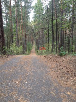

Цитата: ssilk от 09 Сен. 2020 в 18:15Меня, как всегда, интересует цель. Для чего делается аппарат,
Чтоб понять цель надо походить по Миассу. Там вокруг города множество терренкурных тропинок. Есть где покататься.
[user]Vik3[/user], вам надо снять ролик как скутер по корням идет, а то народ не понимает отличий между тротуаром и лесной тропинкой..

Если коротко, автор ставил задачу сделать легкий, компактный пепелац для подскока на 3-10 км, с непременным заносом оного в общественный транспорт. Много разных людей говорили ему, что для этих целей лучше классического самоката ничего не придумать, но каждый "художник" думает, что только он один Дартаньян, а все остальные сами знаете кто...)
Пока получился большой, тяжелый, с маленьким пробегом аппарат для катания по одной единственной "горке", еще более неудобный в управлении, чем обычное моноколесо, и в той же мере небезопасный.

Упор сзади нужен чтобы не опрокидываться на спину при торможении с горки если отключится электричество или случится продав. Торможения мотором пока хватает. Добавить механический тормоз тоже можно, чего не добавишь к моноколесу или гироскутеру.
За два последних дня на нормальном АКБ не было ни одного отключения БМС и продава даже при очень сильных ускорениях..... а нет - был один :) но это на колдобинах по бездорожью в гору - резко качнуло и пробил БМС.  Честно говоря я даже не представляю какую пиковую мощность выдаёт этот моноколесный контроллер что пробивает БМС АКБ, которая на электровеле с 30-ти Амперным контроллером никогда не отрубались  :bn:
Аппарат однако для города и таких колдобин не предвидится :) .
Vik3
Вот эту яму с краями 3-4см высотой и пологого лежачего полицейского переднее колесико проскочит без проблем, а вот большое заднее хорошо тряхнёт как на обычном сидячем самокате.
На бордюры въезжать ещё не пытался - думаю на 7-10см переднее колесо заскочит с ударом в укосину, но заднее наверно не пойдёт  :bw:
Пока получился не большой, не очень тяжелый - из толстостенного проката 1,7мм, хотя предлагали 1,1мм, но если бы не перестраховался сейчас бы имел не 14кг, а 12кг :) . С нормальным пробегом ( 400Втч) для катания по равнине и многим горкам, более удобен в управлении чем моноколесо особенно сидя  и гораздо более безопасен - ветром точно не сдует и продавы не страшны. Пока за 3 месяца осваивания этого нового аппарата не было ни одного фейспланта, а на опытном моноколесе уже бы давно всё отбил включая желание :) .

Цитата: Vik3 от 10 Сен. 2020 в 15:42С нормальным пробегом ( 400Втч)
Ну, 400 Вт/ч это не так уж и много, маленькое колесо сожрет эти ватты за 20 км максимум. Особенно с учетом тех явлений, которые Вы продавами называете...
Реально с этой батареи Вы снимете не больше 320-350 Ваттчасов. У Вас слишком маленькая емкость, для того, чтобы не принимать в расчет кривую разряда и просадку под нагрузкой. Выше Вы интересовались мощностью колеса, она врядли превышает 750 Ватт при таких раскладах, при 1000 это колесо просто испарится. Если взять за максимум 750 Ватт, то с учетом потерь батарейный ток у Вас будет не более 15 ампер. Для озвученной Вами емкости 6.7 А/ч это 2Р по 3350 мА/ч или 3Р по 2250, соответственно при батарейном 15 ампер у Вас приходится либо по 7.5 ампер, либо по 5 ампер на банку. В обоих случаях ток разряда более 2С, что многовато. Кстати, не поленитесь и промерьте батарею на разбаланс, скорее всего БМС отрубает батарею не по току, а по порогу напряжения в какой то секции.
По управлению, точнее по преодолению препятствий. На обычном самокате все делается точно так же, как на обычном велосипеде. На велосипеде: При подъезде, ну скажем, к бордюру высотой 12 см, велосипедист(не который М, а обычный) делает комбинацию из трех одновременных  движений, переносит вес назад, дергает за руль и толкает педаль. В результате, переднее колесо забрасывается на препятствие(бордюр), дальше следует привставание на педалях и перенос веса вперед - заднее колесо спокойно закатывается на бордюр.
На электросамокате: Ездок переносит вес тела на заднюю ногу, дергает руль и дает немного газа - переднее колесо на бордюре. Дальше перенос веса на переднюю ногу и газ - все. При достаточной мощности мотора, во время первой половины можно дать газу побольше и подпрыгнуть, тогда самокат взлетит как с трамплина.
Для переднего привода все почти так же, разница только во времени газования.
Вам же, чтобы газануть перед препятствием нужно перенести вес тела вперед... Все остальное сразу станет неосуществимым.

Цитата: SMILE1 от 10 Сен. 2020 в 12:14вам надо снять ролик как скутер по корням идет, а то народ не понимает отличий между тротуаром и лесной тропинкой..
Посмотрел еще раз видос. Точно среди леса асфальтированная лесная тропинка.  ;-D
Vik3
Цитата: _Os от 11 Сен. 2020 в 00:16
Вот! И для меня до сих пор загадка зачем нужно такое управление. Только скажем так "удивлять людей" :-D.
Я вам уже объяснял для чего :
https://electrotransport.ru/index.php?topic=2604.msg1902249#msg1902249
вот цитата оттуда: "смысл моего применения гиробаланса - чтобы максимально приемлемо разгрузить переднее колесо для уменьшения его и рулевого устройства, что возможно позволит уменьшить вес и габариты скутера с подобными характеристиками на треть"
т.е. главная цель иметь минимальные габариты во время транспортировки на собственном колесе (в режиме моноколеса) в общественных местах - 37см длина и 90см высота и во время пассивной транспортировки или переноске в общественном транспорте (ОТ) на руках 37см длина, 57см высота и 20см ширина. Этому методу управления не нужны ручка газа и тормозная ручка что упрощает и облегчает конструкцию . Для моноколеса и гироскутера это от безысходности ( ручка газа и тормоза не применимы) при очень высокой опасности падения, для меня это вполне приемлимо и безопасно. Я сижу низко и в случае крайней необходимости могу затормозить даже подошвой. При испытаниях при случавшихся непонятках в управлении просто вставал на дорогу на скорости 10-12км/ч и приподнимал скутер на вытянутых руках без касания дороги и он выключался.
Теперь моя задача обеспечить задуманную складываемость без потери надёжности и удобстве складывания :) .

Vik3
Цитата: AlexS4 от 11 Сен. 2020 в 12:44
ты не пробовал платформы для ног приделать,  чтоб можно было вставать при желании, сохраняя гироуправление?
Да всё уже попробовал :) :
сильно высоко и страшно :) , голени себе натёр..., ну а когда на ямке на малой скорости он завалился вперёд и мне пришлось перешагивать через руль, там где сидя у меня не было никаких проблем, перешёл только на сидячую езду. Здесь у меня всё отлажено и точки опоры найдены без всякого ерзанья по седлу : садишься и он уже думает ехать вперёд, ноги поставил на подножки и он уже едет 5км/ч, чуть потянул руль он разгоняется, а чуть нагнёшься и подтянешь руль идёт форсаж :) . При торможении руль практически отпускаешь - достаточно упора ног в подножки.
Пол часа назад катался у гаражей, сделал чуть пошире подножки (потолще), проехал километров 7-8 на всех режимах, никаких продавов и намёков на аврийные ситуации - всё уже под автоматическим контролем и разгон, и торможение и виражи с наклоном до 20 градусов :) .
Блин, если кому показать какие там люфты в рулевом и шарнирах так никто не поверит что на этом можно ездить до 30км/ч :) .
Это опытный образец, на рабочем надо будет делать всё как надо. Переднее колено надо будет уменьшать и утоньшать почти в 2 раза - сейчас ход подвески всего 30мм вместо изначальных 200мм.

Vik3
Расширил педали в сторону сидения и стал становиться на них не серединой ступни, а передней частью точно так как на педали велосипеда - всё стало на свои места! :) . Ноги чуть поджались, но и сами чуть прижались к деке - сидишь расслаблено :
покатался минут 40 - одно удовольствие :) . Когда ноги были впереди они были как в невесомости...как бы не при делах и мышцы бедер постоянно напрягались.
Есть возможность опустить подножки ещё миллиметров на 30-50.... оно уже и так отлично, но попробовать надо :) .

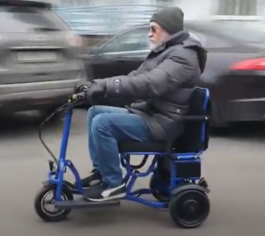

Сидуха у меня 49см от земли - это стандарт для 3-х и 4-х колесных самоходных кресел, я даже думал её опустить если опущу подножки, но особого смысла в этом нет поскольку в максимальный габарит "60см" я вписываюсь.
Посадка у меня теперь примерно как у этого товарища :
сидение у него тоже на высоте 49см, подножки длинные, но видимо ему тоже удобнее держать ноги ближе к себе чуть поджав.
Вот так у меня было :
сейчас тоже самое только ступни сдвинуты на 70мм назад, т.е. ноги чуть чуть поджаты и так они устойчивее.
Сидение я уже поднимал :
https://electrotransport.ru/index.php?topic=2604.msg1900823#msg1900823
потом опускал несколько раз и вернулся в это положение - так лучше управляемость и безопасней.
А вот этот профессиональный ситикоковец сидит даже ниже чем я ( колени задраны) :
теперь я знаю что ступни впереди это понты - в этом случае они должны быть миллиметров на 50-70 сзади.

Сегодня немного размялся перед большим заездом по кругу лыже-роллерной трассы:
https://youtu.be/ngKBGAfLIOo
на новых педалях и с дополнительным АКБ.
Потом сын подъехал (взрослый), через пару минут научился ездить и через 5 минут уже гонял до 20км/ч ( быстрее не разрешал) :) .
Потом уже на нагретом моторе сделал круг по этому маршруту с набором высоты метров 100 длиной 3,5 км по горам:
всю трассу прошел своим ходом, сделал только пару остановок для замеров уклонов :
Были ещё спуски 18% и 20%, спустился на моторе, но с хорошими чирками и скоблением задним упором.
Моторчик нагрелся, но выдержал - потом еще у гаражей прокатился :) .
Ни одного продава или отрубания ( два АКБ).

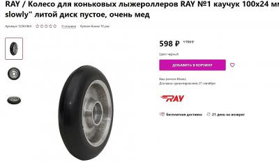

Хочу заказать и попробовать вот это 4-х дюймовое с мягкой резиной, т.е. уменьшу на 1 дюйм :
а заднее буду увеличивать до 12 дюймов за счет покрышки :
у переднего при его малом диаметре с такой подвеской проходимости и мягкости хода предостаточно, а вот заднее возможно увеличу до 14" при обязательном вписывании в габариты 60х40х20 в сложенном состоянии.
Vik3
Цитата: Vik3 от 23 Сен. 2020 в 13:57
Пришёл новый контроллер ( за 4 дня),  пол часа назад нормально запустилось колесо, буду делать защитный кожух для него и теперь только после этого продолжу доводку :) .
Поставил защитный кожух на контроллер, до этого опустил педали ещё на 30мм и укоротил стойку руля тоже на 30мм - посадка нормальная, даже выше чем у этой новинки :
https://youtu.be/xSCxlXmzom4
Потом решил покататься на новом контроллере....но не тут-то было  O_O  ох он у меня и дурковал - то разгоняется то тормозится то врубает заднюю скорость. Ну думаю пипец, а потом вспомнил что у них такое бывает и требует калибровки. Нашёл в ютюбе несколько примеров и с четвертого раза получил то что хотел. Пытался проверить заднее опорное колесико при продаве или отрубании при торможении отклонением назад, но продавить два АКБ так и не смог как не тормозил. Буду разряжать на половину АКБ и отключать один, потом разгоняться посильней и резко тормозить - БМС должно отрубить электричество как было раньше при разгоне. Будет ситуация реального продава назад, посмотрим будет ли меня опасно мотать как это было при продаве вперёд при большом ходе подвески  :bw:.
Проверять это с горки на отключенном моторе что-то больше не охота :) . С горки тоже буду проверять но только на реальном отключении или продаве.

Vik3
Цитата: _Os от 12 Окт. 2020 в 22:27
осталось внешку в стиле стимпанк и будет шедевр  :wow:
Это дополнительное колесико от дивана смотрится страшновато, но вчера дважды сработало нормально на посаженном АКБ, правда очень жесткое и гремит на скорости. Скорее всего поставлю два маленьких мягких колесика как у этих :
https://youtu.be/wRvWeFbn1q0
https://youtu.be/43S5TpJxJKY
Они будут выполнять 4 функции:
1. Предохранять опрокидывание при отключении электричества при торможении мотором отклонением назад ( за 3 месяца ни разу не было, вчера отключение было при продаве вперед на скорости и я тут же опёрся на это колесико отклонившись назад).
2. Аварийный тормоз при отключении электричества.
3. Активная транспортировка на колесиках ( пассивная - переноска) .
4. Подножки.
Габариты и вес их незначительны.

Мне надо будет что-то вроде этого: умеренно широкое 20-22см и не длинное с углублениями ... :bw: навроде как у LeoDron :
Укоротил сидение на 4см, заузил на 1,5см и прошлифовал болгаркой сферические углубления в ДСП глубиной по 7мм и 120мм диаметром - сидеть даже на голом ДСП уже комфортно. Заодно сделал подпятники - ступни сейчас стоят уверенно как на полу. Покатался в ураганный ветер (МСЧ предупреждало)  всё отлично и по ветру и против ветра прёт не замечая и на разворотах нет проблем. Всё уютно комфортно но .... это по асфальту и ровному бетону, а вот стоит на скорости налететь на бугорок и оторваться попе, то она не попадает точно в полушария и приходится понемногу ею снова елозить  :-\ вроде пустяк и быстро устаканивается, но неприятно. Ноги с подпятников не слетали, но это похоже до хорошего подкидывания. Так что наверное новое сидение и подножки мне не изобрести и буду использовать лучшее из того что уже есть. А так всё отлично. Теперь поставлю два маленьких колесика назад и посмотрю как они будут предотвращать опрокидывание,  катиться при транспортировке и удерживать скутер на стоянке. Если всё нормально то посмотрю можно ли ими будет ещё и аварийно тормозить при отключении электричества.
Vik3
Да, теперь буду определённо ставить два колесика как у этих товарищей :
https://youtu.be/t7VHbfegbEU
https://youtu.be/dAi_wmZVoZc
причем с обгонными муфтами - нормально заторможенными при прямой езде и свободно вращающимися при транспортировке качением в обратную сторону.
Ну и ещё надо где-то найти маленький гидравлический демпфер типа мебельного... :bw:

Vik3
Цитата: AlexS4 от 19 Окт. 2020 в 17:20
имхо все эти колесики не предотвращают опрокидывание в реальных условиях а только создают свес увеличивая шанcы им зацепиться за чтонибудь.   чтоб предотвратить опрокидывание эти колесики надо выносить назад на полметра хотяб как на мотодрагах,
Это ваша имха, а я уже проверил три варианта - сначала было маленькое пластмассовое колесико ( разрушилось через месяц )  :
вот здесь как оно работает на отбой на 9-ой секунде:
https://youtu.be/V7_j4D-xYvo
потом просто металлический штырь с пластиной и сейчас это диванное колесико. Буквально три дня назад я на него откидывался на скорости при продаве вперёд - всё управляемо.
Теперь поставлю два миллиметров по 40. Во втором ролике сверху видно что ничего он особо то не цепляет.
ПС. Мотодрага на старте и мой скутер при отрубании электричества это два диаметрально противоположных случая:
у мотодраги идет сильное ускорение и большая сила инерции направлена назад - тут даже выноса колёсика на пол метра может быть недостаточным:
у меня же при отрубании колесико создает силу торможения и сила инерции направлена вперёд и результирующая идёт между задним и передним колесом, тут и 5см выноса достаточно, что уже и было проверено - идет моментальный отбой вперёд:

Испытал : 7 запланированных продавов назад и 2 неожиданных продава вперёд - всё нормально :) :
Поставил задние колесики с вылетом назад около 170мм, колея 200мм и чуть-чуть их затянул, заодно убрал подпятники и упростил подножки ( сделал Уже). Отсоеденил второй АКБ и поехал на первом полуразряженном, сразу же на первом сильном разгоне получил продав вперёд и отключение АКБ и вскоре достиг продава назад при резком торможении - аккуратно почти без удара падаешь на задние колесики и катишься как на трёхколесном велике без потери равновесия метров 10-12м, затяжка маленькая и колесики тормозят слабо, потом пару раз тормозил подошвами -нормально, останавливаешься быстро, можно в крайнем случае :) . В общем продав назад вообще не проблема, продав вперёд даже более неприятен - это как резко сбросить газ на разгоне и притормозить на мотоцикле предок чуть-чуть виляет но управляем.
На этом испытания в этом сезоне закончил - всё работоспособно. Теперь даже думаю стоит ли мне увеличивать диаметр заднего колеса - на широкой 3-х дюймовой покрышке (70мм) езда плавная и надёжная  :bw: . Переднее колесико заменю на каучуковое 100мм, а задние тоже надо помягче и поменьше. Надо всё облегчать, ну и сидение надо получше. Это всё за зиму :) .
