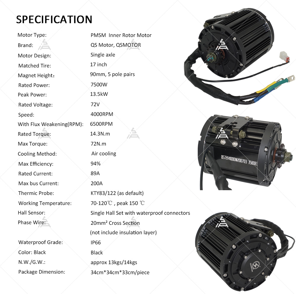

келли 96401 и вотол 150 sp 180A
Добавлено 04 Май 2023 в 19:15
больше интересуют  обороты без ослабления .

5-6 тысяч.
Равиль
на келли  и баткой  в 24с , максимум только 4900 об.мин .и то в холостую , под нагрузкой 4300-4400 об..  :-(

У меня Келли крутит 138й. 19с до 6000

китаец написал - Hello,you'd better to use Fardriver controller ND72530.Because the kelly controller can't be reached.

а мне вот , такой достался ! :exactly:   однако обманула китаеса  O_O
Добавлено 09 Май 2023 в 07:47
ну да ладно , придется переднюю звезду менять -с 17 на 20 -ую  , что бы хоть 90 км.ч ехал !  ;-D

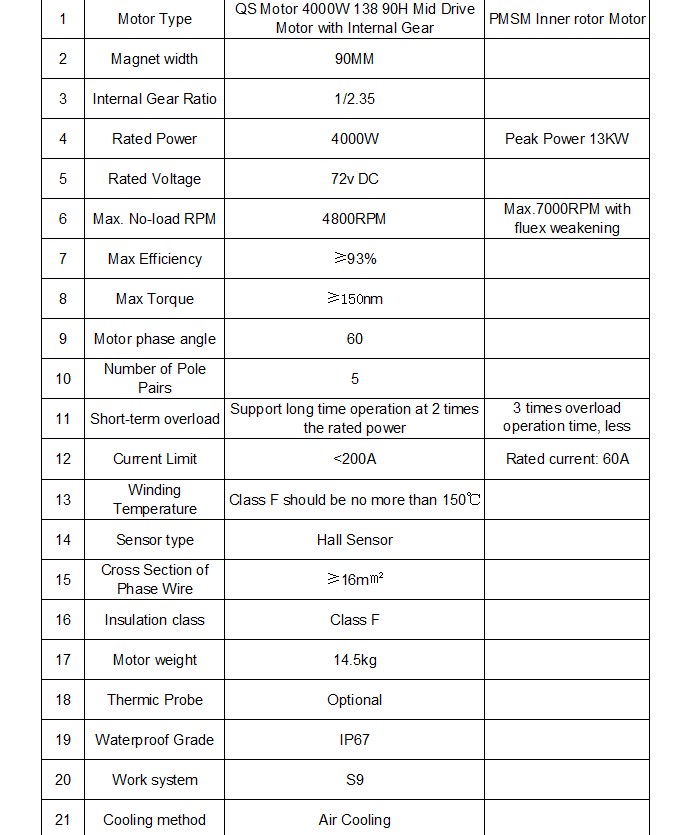

Товарищи чем отличается V1 и V2 Qs138? V3 как я понимаю с редуктором? Вижу появилась вторая версия редуктора? где редуктор не так вытянут в бок, или меня глючит? Если хочу сборку с колесом от пита 14 или накрайняк 17 дюймов со звездой 41 зуба, то надо брать с редуктором как я понял да? чтобы и по полям подрывало и по трассе в круизе хотя бы 70 ехать, да?
Igor66
Если без редуктора мотор брать, как у меня и при этом не мудрить с пром. валом, то для нормальной тяги, бодрого разгона ведущую звезду выбирать как можно меньше, до 10Т, на колесо ведомую не менее 52Т. И тогда тяга будет хорошая и скорость за 100 легко, но и сам байк не надо делать тяжелым, все максимально облегчать.
