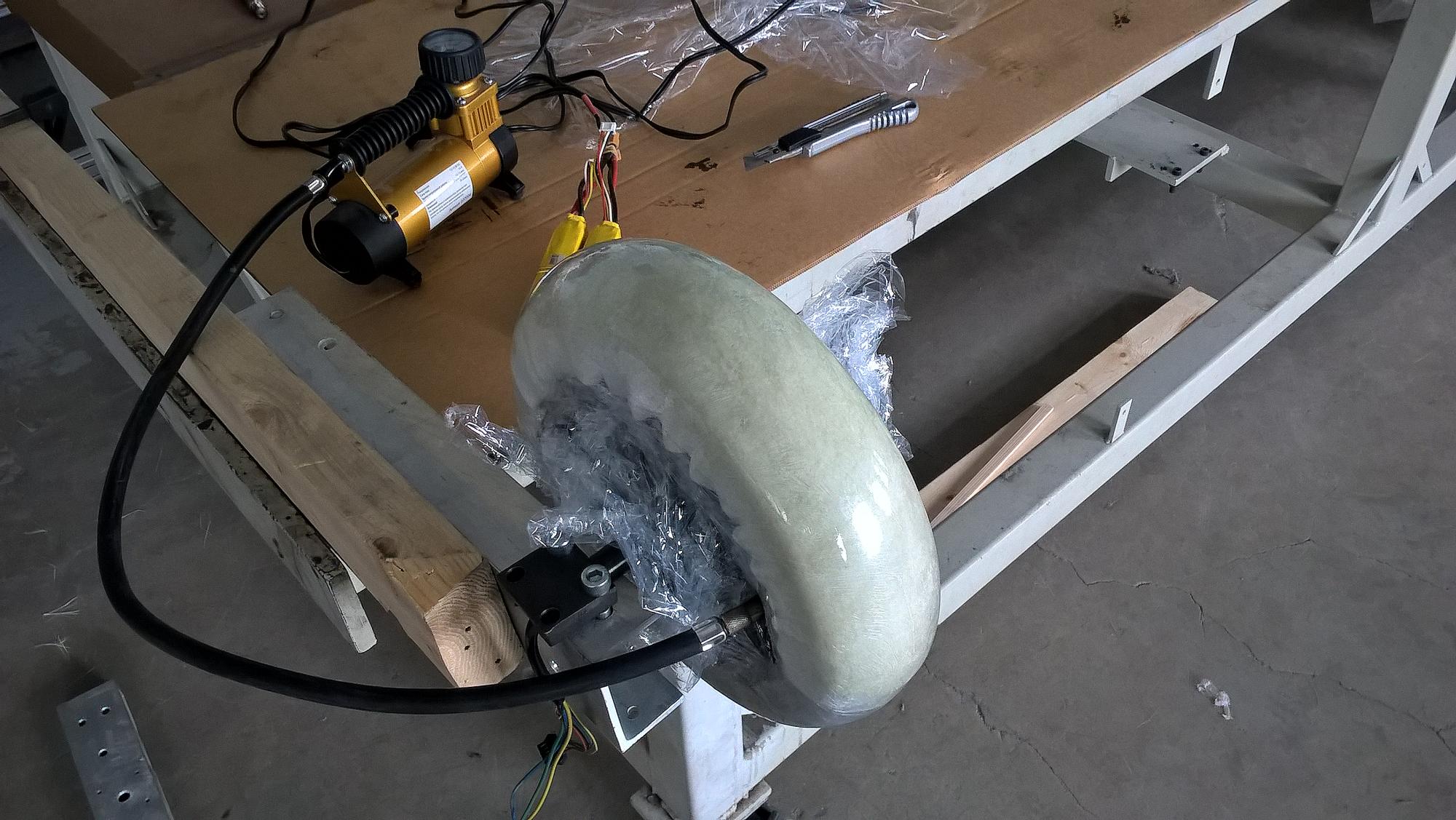

Добавлено 21 Окт. 2020 в 22:11
Скоро будет видео всего процесса.

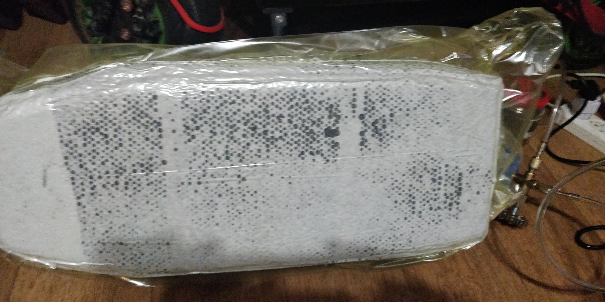

_Os

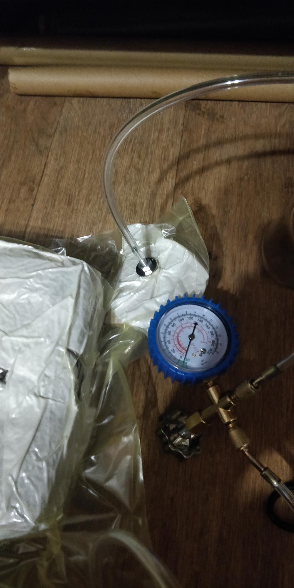

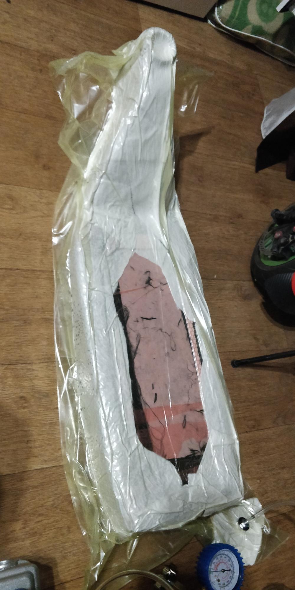

Любопытно.. А что это за белый материал похожий на светоотражающий и для чего он используется?
И второй вопрос. Нельзя ли для вакууммирования использовать мешки для вакуумной упаковки вещей (они обычно идут с ручными насосами)?
dion72
Lantor Soric XF 2 мм ™ – материал общего назначения, способствует прохождению потока смолы и получению качественной видовой поверхности. Подходит для тонкого ламината.
Lantor Soric™ – это полиэфирный нетканый материал с устойчивой к сжатию шестигранной (XF, SF, LRC) или расположенной в случайном порядке точечной сотовой структурой. Эти устойчивые к сжатию соты, разделенные каналами, содержат синтетические микросферы. Соты не впитывают смолу, таким образом, снижая общее потребление материала.
Так как эти соты устойчивы к сжатию, они создают толщину в ламинате, даже при давлении под вакуумной пленкой. Каналы облегчают прохождение смолы; полученный ламинат обладает хорошими механическими характеристиками и прекрасными свойствами приклеивания к внешним слоям.
Благодаря этим уникальным характеристикам и свойствам, Soric™ можно использовать в качестве:
Материала сердцевины для придания жесткости и снижения веса изделия;
Внутреннего распределительного слоя смолы, таким образом, отсутствует необходимость применения других расходных распределительных материалов;
Материала, препятствующего появлению отпечатков стекломатериала, что соответствует требованиям качественной видовой поверхности

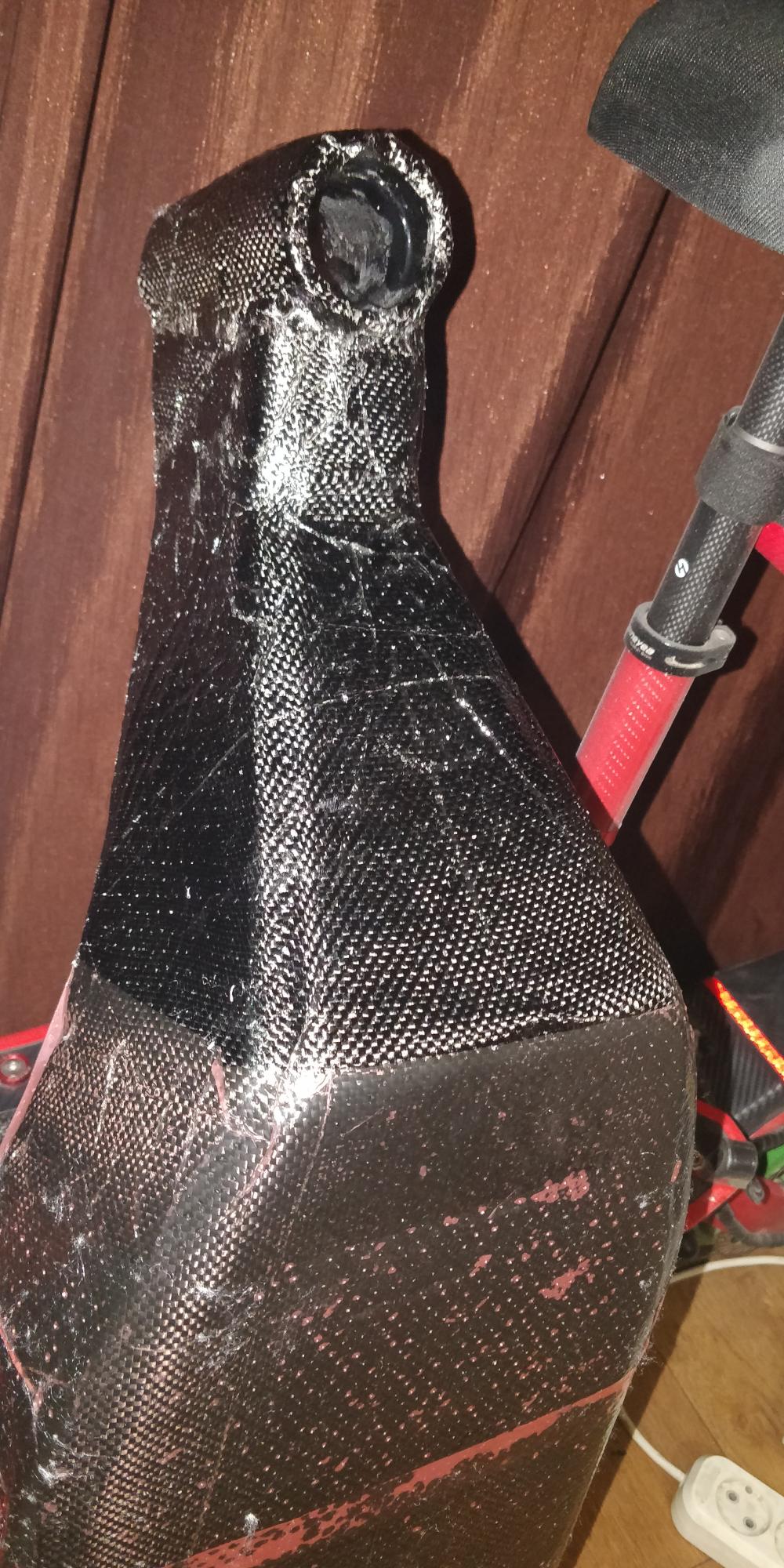

а ваш похоже только помелом вместо языка,наверное любите вместе с бабками на лавочке сидеть?и кстати к сведению в вакуумной формовке инструмент для нанесения смолы роли не играет,вакуум все равно сделает свое дело,но вам это наверное неизвестно,вы все привыкли языком сглаживать.
9000rpm

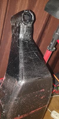

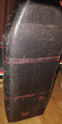

[user]ssilk[/user],  прав насчет технологичности
Цитата: dion72 от 08 Нояб. 2020 в 23:17и кстати к сведению в вакуумной формовке инструмент для нанесения смолы роли не играет,вакуум все равно сделает свое дело,но вам это наверное неизвестно,вы все привыкли языком сглаживать.
то как вы делаете не может быть качественно, при такой технологии композит получится сильно пористым.
основными технологиями формования при которых деталь получается качественной является формование препрегом и вакуумная инфузия, причем для вакуумной инфузии вам достаточно докупить только расходных материалов.

. Вы внемательно посмотрите на форму,какая нафиг матрица?да ещё и в домашних условиях.По поводу прочности,я смотрю вы каждый день формуете рамы и испытываете их на прочность,оно и видно,вакумирование я больше чем уверен вы и в глаза никогда не видели,если так утверждаете,кроме умных слов ничего больше не знаем и не умеем,но сумничить же надо.

Ну, и я свои пять копеек внесу.
Складывается впечатление, что вы, господа, нахватались где-то по верхам модных технических слов. Препрег, скилл, вакуумная инфузия и т.д. А значения их, а уж тем более применения не совсем представляете.
Да, несомненно, из препрега можно получить гораздо более качественное изделие. Но для этого нужен пресс тонн на 40-50 для прямого прессования и металлическая пресс-форма.
Или автоклав. Именно в автоклаве можно получить наивысшее качесто композита.
У уважаемого dion72 этого нет. Он дома, на кухне работает.
Инфузия? И здесь вы правы. Но, для этого нужны другие смолы и некоторый опыт. Чего опять же у человека нет по причине другой специализации.
Он выбрал для себя самый доступный вариант: вакуумирование "мокрой" композиции при комнатной температуре. Выбрал для этого доступные материалы. Вы не считали финансовую составляющую? У парня нет возможности спиз...извините,найти материалы на работе. И использовать оборудование в институте, или на производстве. Повторюсь: он на кухне работает.
Так вот: для "кухонного" производства - очень даже неплохо.
А вы господа, прежде чем хаять человека, показали бы свои работы. Ну, или ссылочки на них. Чтобы мы, бедолаги необразованные, припали к источнику композитной мудрости и научились хоть чему-нибудь в этой жизни.
