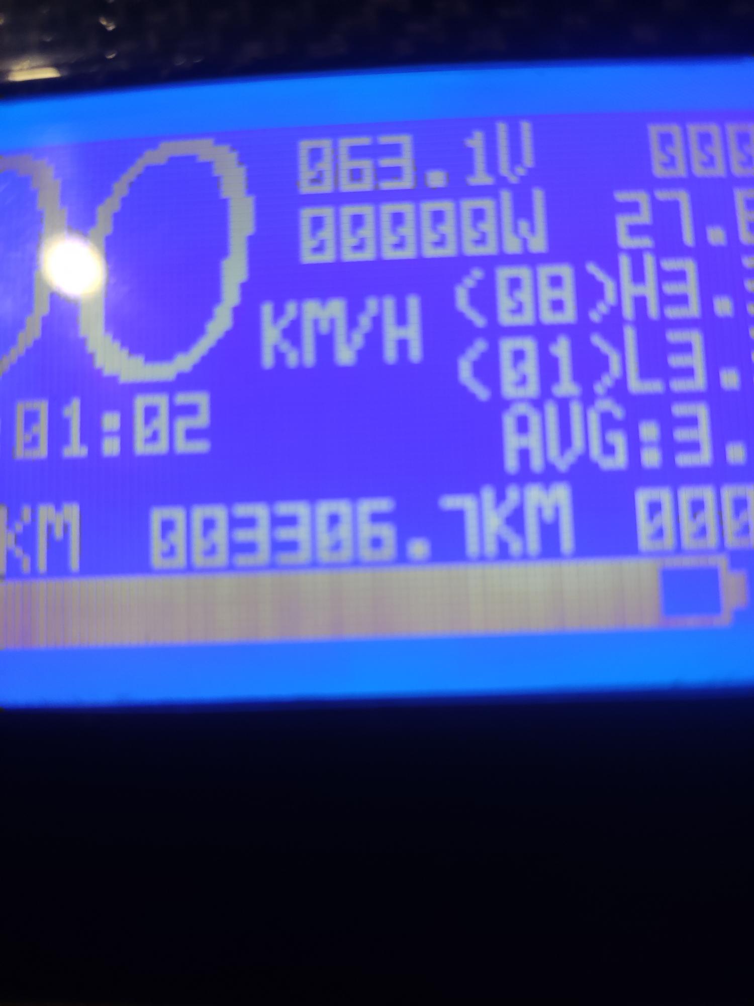

dion72
Повторюсь,ещё раз,а перепробовал кучу химии,ионки как-то не вдохновили.
Вот,чтоб вы знали,цыфры пробега,и это на последней батке,собранной в начале лета.И пользовал я и 18650и 21700,не живут они долго в таком режиме,максимум сезон,учитывая что сезон у меня круглый год.
