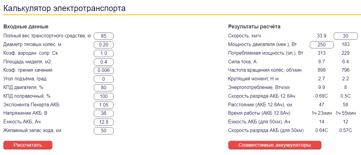

я щеё не разобрался с амперами.) гуглю калькулятор пробега но чет не найду ничего понятного.
что есть:
1. колесо 36v250w
2. аккум 36v 12,8Ah-460,8Wh
3  Контроллер????
4. БМС ???
как понимаю можно на колело больше амперов кинуть и оно будет мощнее? тут я ничего не понимаю. в моем понимании есть колесо 36/250 и если на него кинуть 48в то оно будет 48/350 так? и как понимаю можно получить 36/350 кинув больше амперов на колесо с помощью более мощного контроллера. полез смотреть  колеса, на вижу в описании ампер только вольты и ватты.
нашел колесо точно как у меня только на 350 https://aliexpress.ru/item/4000072026218.html?spm=a2g0o.productlist.0.0.4abff278a69obL&algo_pvid=585c1488-e828-46f3-83e9-3f168805a0fa&algo_expid=585c1488-e828-46f3-83e9-3f168805a0fa-17&btsid=0b8b035a16072838972948963e6996&ws_ab_test=searchweb0_0,searchweb201602_,searchweb201603_
пока не понимаю сколько ампер в 36/250 и сколько в 36/350. контроллеры

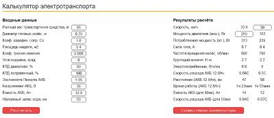

нашел один калькулятор, пытаюсь понять. https://carbonbike.ru/calculator-elektrotransporta
если я правильно понимаю то с моим аккумом при скорости 33.9 я проеду 47 км если забить 350w то получим 37км.
(не пойму в "Результаты расчёта" вторая колонка что за результаты")
пробег важнее так что думаю пусть останется 36/250w и контроллер получается нужен на 8.7А??

да, но цель не получить больше мощности) 250 достаточно, скорость 25 норм самый максимум 30, важнее "дальность полета"))). можно вкачать больше но пожертвовать пробегом. этот калькулятор показывает что мне нужно 7 ампер для 250W  если я вкачаю 15 то получу 540w а их то кормить чем-то нужно... пробег уменьшится..  или я чет не понимаю?)
з.ы. помоему я туплю, но определённо до меня не доходят амперы. смотрю описание контролера на алике: "250 Вт: 13A " как 13А если согласно калькуляторам должно быть примерно 7-9 ??

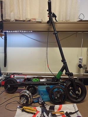

чтож, самокатомонстрик 2.0 ))
поэкспериментировал с передней частью на старой раме, хорошо стала вилка с 10" колесом, и моторколесо на 8" таки втиснул сзади . можно и спереди 8" но оно мне не нравится, тяжелая литая резина твердая как камень и весит как от танка, а 10" с толстой резиной выглядит куда интересней. конечно не параллельно земле вышло.. но почему бы и нет? предполагаю поворачивать будет хреновенько за то прямую будет держать отлично) и появился ручной тормоз)
теперь по делу: клиренс с 3х см. вырос до 12-18 см что позволяет поставить сразу 2 батарейки! так вот, можно ли соединить 2 моих акку.блока не разбирая их в один целый и на одну БМС? чтобы был как один аккум.
Ну и к черту! Я построю свой луна-парк! С блэкджеком и шлюхами! Хотя..., к черту сам парк...
Татос
#118
[user]ultr75[/user], если батареи разные нет, одна бмс на две батареи не прокатит.  На каждую батарею своя бмс,  подключить батареи параллельно. Заряжать будет лучше по отдельности, это тоже предусмотрите.  Если батареи полностью идентичные, попробовать конечно можно. Придётся обдирать всю изоляцию. Ещё нужен будет зарядник, типа  SKYRC IMAX B6 https://aliexpress.ru/item/32815837275.html?spm=a2g0o.detail.1000014.9.4c866b49ynsnrQ&gps-id=pcDetailBottomMoreOtherSeller&scm=1007.14976.200453.0&scm_id=1007.14976.200453.0&scm-url=1007.14976.200453.0&pvid=b6ec9260-faaa-494d-8be2-f55aee50391a&_t=gps-id:pcDetailBottomMoreOtherSeller,scm-url:1007.14976.200453.0,pvid:b6ec9260-faaa-494d-8be2-f55aee50391a,tpp_buckets:4976%230%23200453%2313_4976%232711%237538%23727_4976%233104%239652%231_4976%234052%2318550%2331_4976%233141%239887%236_21387%230%23183380%230&_ga=2.142352250.931912812.1607839687-374438707.1599651811&sku_id=10000013564672764 дабы подтянуть все параллели на обоих батареях до полного единообразия. Но на мой взгляд габариты будут слишком, для закрепления снизу. Какой бы хороший асфальт у вас не был, риск повредить батку с последующим воспламенением большой. Лучше делайте с одной. Вторую, дополнительную, потом на рулевую стойку поставите. Зарядник такой вам лучше купить по любому, вы пользуетесь б\у батареями, перед установкой новой бмс параллели надо подтянуть. Если разбег большой балансировка бмс может и не справиться.

у меня сейчас клиренс громадный а аккум 4 см. толщиной, два становятся и ещё хороший клиренс останется. а снизу аккум 3мм аллюминевой пластиной будет закрыт так что повредить будет крайне сложно.
аккумуляторные блоки одинаковые как на фото что на 4пда показывал. батарейки между собой запаяны лентами заводской пайкой, поэтому разбирать не выйдет. Там вы говорили "40 элементов, то есть по 4 в параллели для 36 вольт" . Второй акку блок такой же можно прицепить как продолжение первого? в теории кажется можно, просто параллелей больше будет в 2 раза. или соединить болки 4 с одного и 4 с другого будет по 8 в блоке.....
з.ы. только что открыл аккум, там помоему по 8 в блоке. ....скину на 4пда

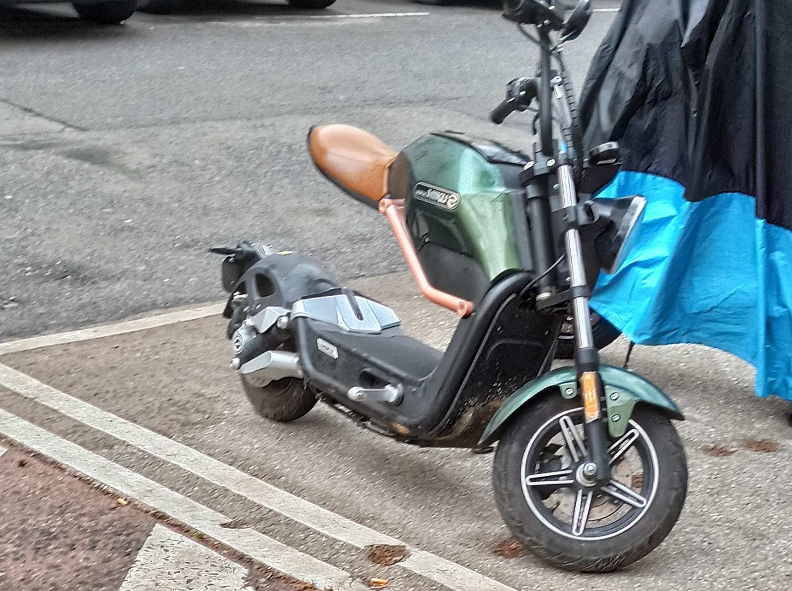

вот ещё интересный вариант на улице попался - самокатомотоцикл))
Татос
#121
Да, интересная концепция. Это китайцы изродили. Жаль для езды стоя не сложить и цена совсем не радует.https://autoreview.ru/news/v-rossii-nachalis-prodazhi-skuterov-miku-max
