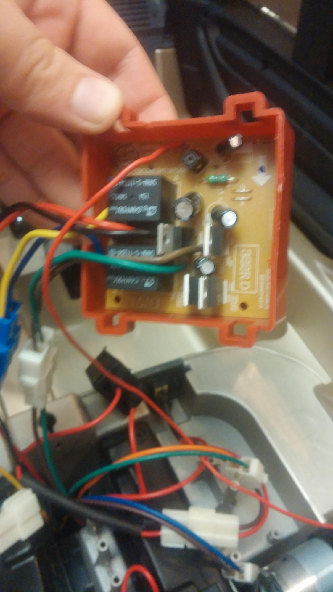

Возник еще один вопрос , без тормозов плохо а с тормозами двигатель резко стопорится и редуктору хана , вопрос бывает плата плавного торможения ? Или как сделать чтоб двигатель  за 2 секунды останавливался а не резко ?
можно собрать простейшую схему задержки, чтобы реле замкнуло контакты через 1-2 секунды после сброса газа
http://www.chipdip.ru/video/id000312398/
извините еще раз , сделал ручку газа которая плавно сбрасывает обороты и теперь тормоза вообще не нужны , но избавится от них не получается , нужно реле соединять по другому или еще что то там  это мне сказал знакомый электронщик , он говорит что легче собрать еще одну схему и врезать ее перед моторами , но он запросил за это 2т.р. а мне жалко   :-D  , не могли бы вы нарисовать такую схему  с названиями деталей , чтоб она вообще убрала тормоза и выдерживала до 24в.  Буду очень благодарен или могу денег на тел. Кинуть   /:-)
Дмитрий_ЕКБ
как бы просто, но надо разбираться с платой и релюшками, чтобы устранить замыкание двигателя
den5095
Чтобы не разбираться я и хотел еще одну схемку впаять чтобы она делала так чтобы до моторчиков не доходило замыкание релюшек
Добавлено 05 Март 2016 в 19:35
Чтобы реле замкнуло а моторчики не стопорились потому что замыкание реле не дошло до них  , может я не понятно говорю потому что не понимаю в этом
den5095
Я так понял что перед моторами надо впаять реле которое бы размыкалось когда на моторы переставало идти напряжение
Дмитрий_ЕКБ
я до конца не понимаю, как у вас управляется квадрик. вы оставили родную ручку или поставили с датчиком Холла?
den5095
У меня небыло ручки газа с завода и я поставил эту штуку                    http://m.ebay.com/itm/60A-DC-10-50v-12V-24V-48V-3000W-DC-Motor-Speed-fan-Control-PWM-HHO-RC-Controller-/321735560637?txnId=1536396978011  и тросиком  провел до ручки газа  от крутилки на плате ебеевской
Дмитрий_ЕКБ
раз у вас есть регулировка скорости, то можно плату выбросить и сделать реверс одной 6-контактной кнопкой
den5095
С кнопкой тормозов не будет ? Я уже и кнопку купил да побоялся что она выгорит без релюшек
Добавлено 05 Март 2016 в 20:44
Потому что у меня регулировка скорости от середины до упора а не от нуля

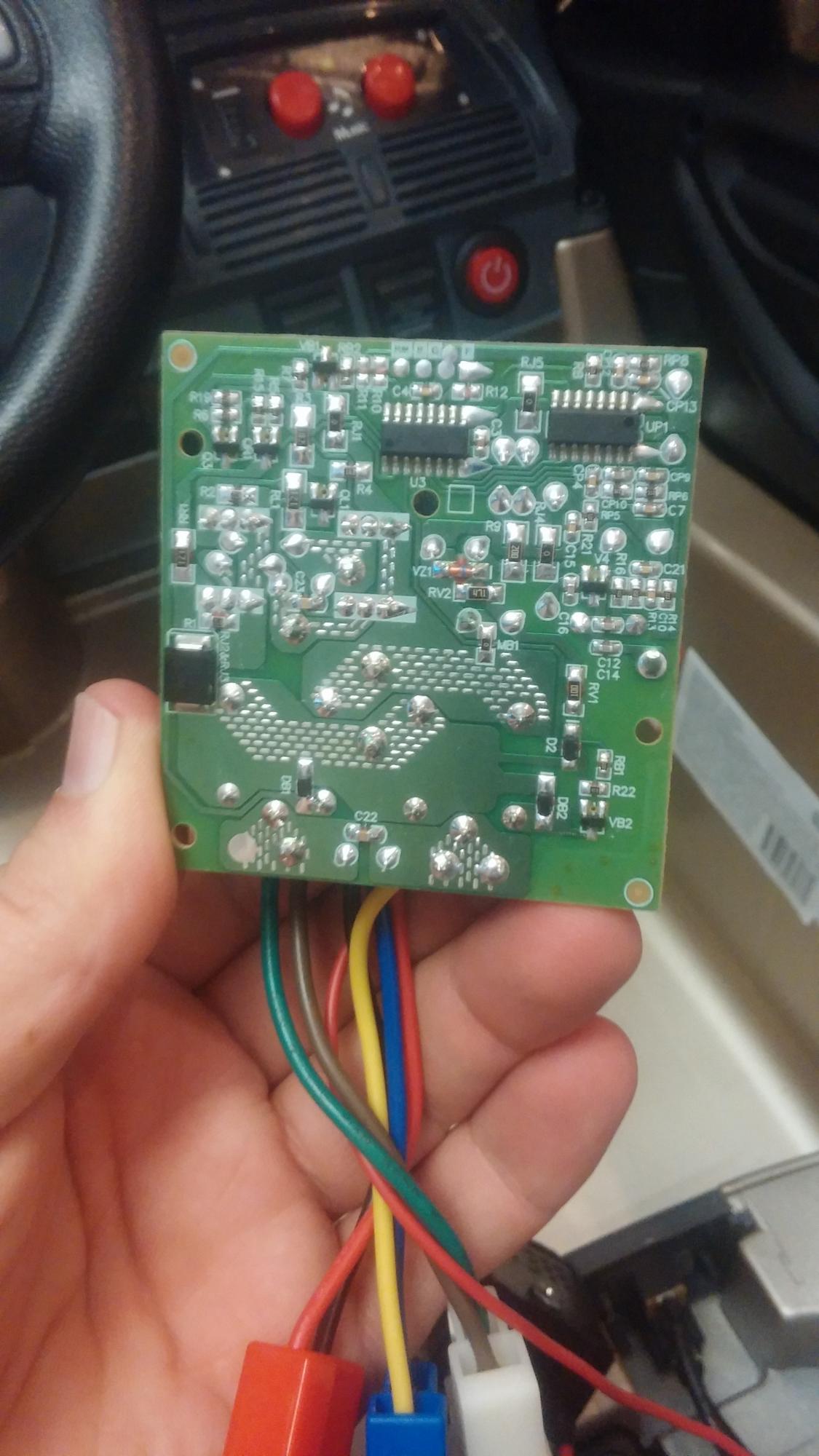

Господа, купил электромобиль Weikesi JJ258 BMW X6
2 мотора по 12 вольт (мощность не скажу, нагрузка до 30 кг)
2 аккумулятора по 6 вольт
Пульт ДУ
Режим медленной езды и быстрой
Сильно подозреваю, что мощности моторов по 550w.
Какой посоветуете МПС?
Дмитрий_ЕКБ
550- это модель двигателей, а мощность моторов не более 45Вт, поэтому можно брать модифицированный блок на 12 вольт, только его нужно установить до переключателя 1-2 скорость, чтобы на блоке всегда было 12 вольт
