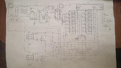

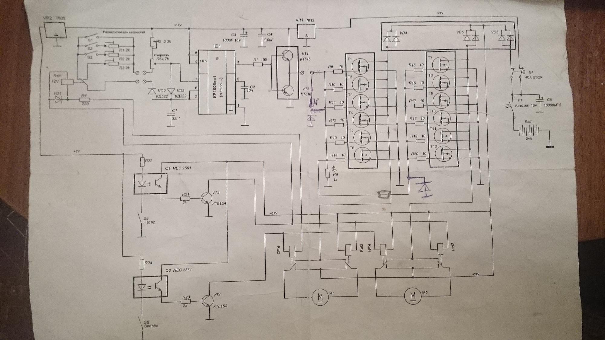

Здраствуйте, может ли мне кт- нибудь подсказать: есть пег перего гаучо супер повер,но без контроллера,собрал шим-регулятор, вроде нормально всё работает, но машинка почему-то не стартует с нуля? А начинает двигатся с небольшого рывка,не могу понять в чём дело? Вот схемка шим-регулятора:  http://f.mypage.ru/cb67de2b87dc4f28b76a22cdef098cc3_53fa868ed79d2ccffc1877713eaf32b4.jpg

вы ШИМ на столе запускали, был рывок? Можно разобрать блок с переменным резистором и выставить нулевую точку срабатывания ШИМ.

Да запускал, рывок был,надо будет попробовать как вы сказали,правда я не особо в этом разбираюсь,занимался в детстве в радиокружке)вот сейчас приходится вспоминать) я так понимаю, выставить нулевую точку надо диод поставить на переменнике который в блоке? Про китайский, знать бы раньше заказал бы,а сейчас уже сезон покатушек начался) ребёнок ещё месяц-два не выдержит)
Сварог
[user]Дмитрий_ЕКБ[/user], Вот полная схема,только я там исключил переключатель скоростей и электронное переключение релюшек.

коробку от регулятора скорости можно пока не разбирать, там простой переменник на 10кОм, можете любой другой поставить для пробы.
