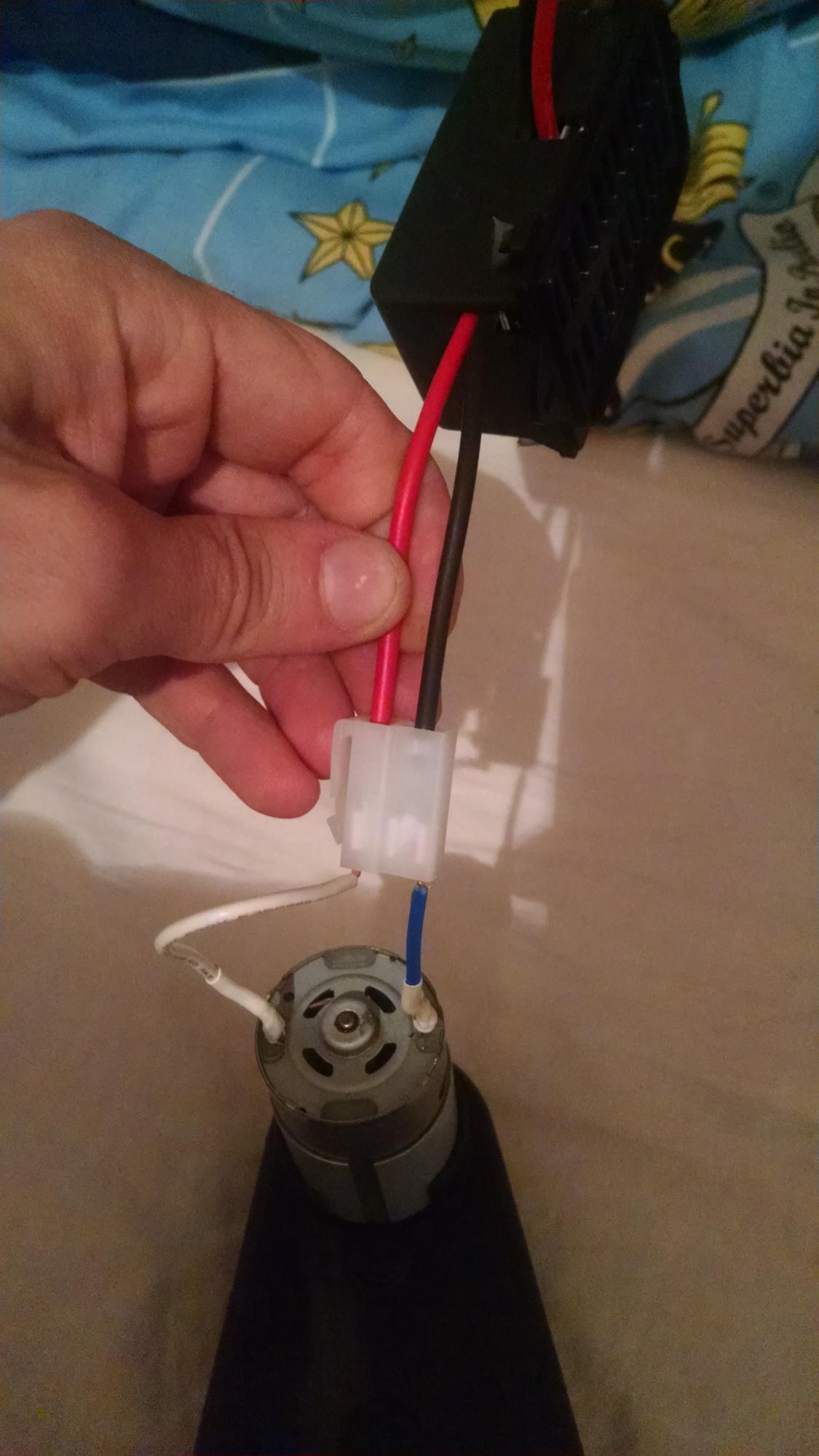

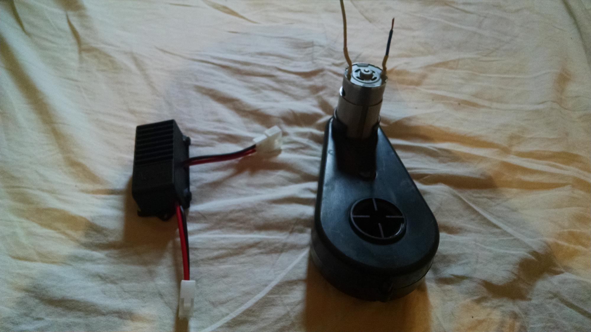

Здравствуйте, подскажите, пожалуйста, как правильно подсоединить плавный старт такого типа? Тоже на прямую к двигателю и также можно не соблюдая полярность?
Дмитрий_ЕКБ
этому китайскому чуду ничего не страшно, ставится в разрыв цепи перед мотором
вот его описание https://electrotransport.ru/index.php?topic=22646.msg589653#msg589653

Спасибо))) Но, у меня еще один глупый вопрос)))) В разрыв вы имеете ввиду так как я показал на скриншоте?)) Ну, и с другой стороны подсоединить провода в таком же порядке?

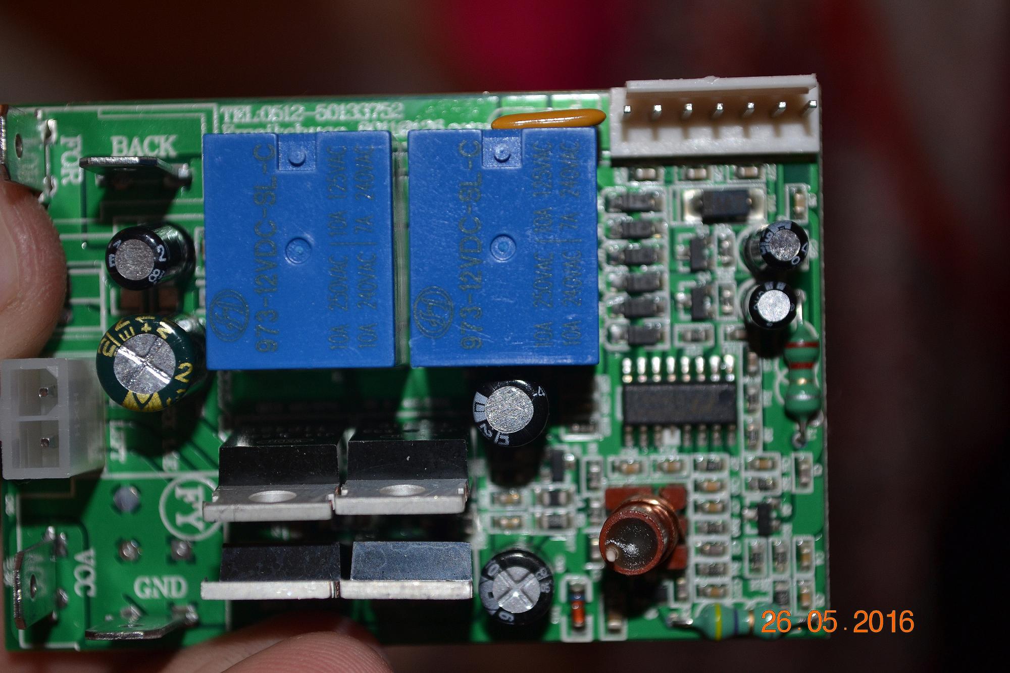

Elsan
Здравствуйте!

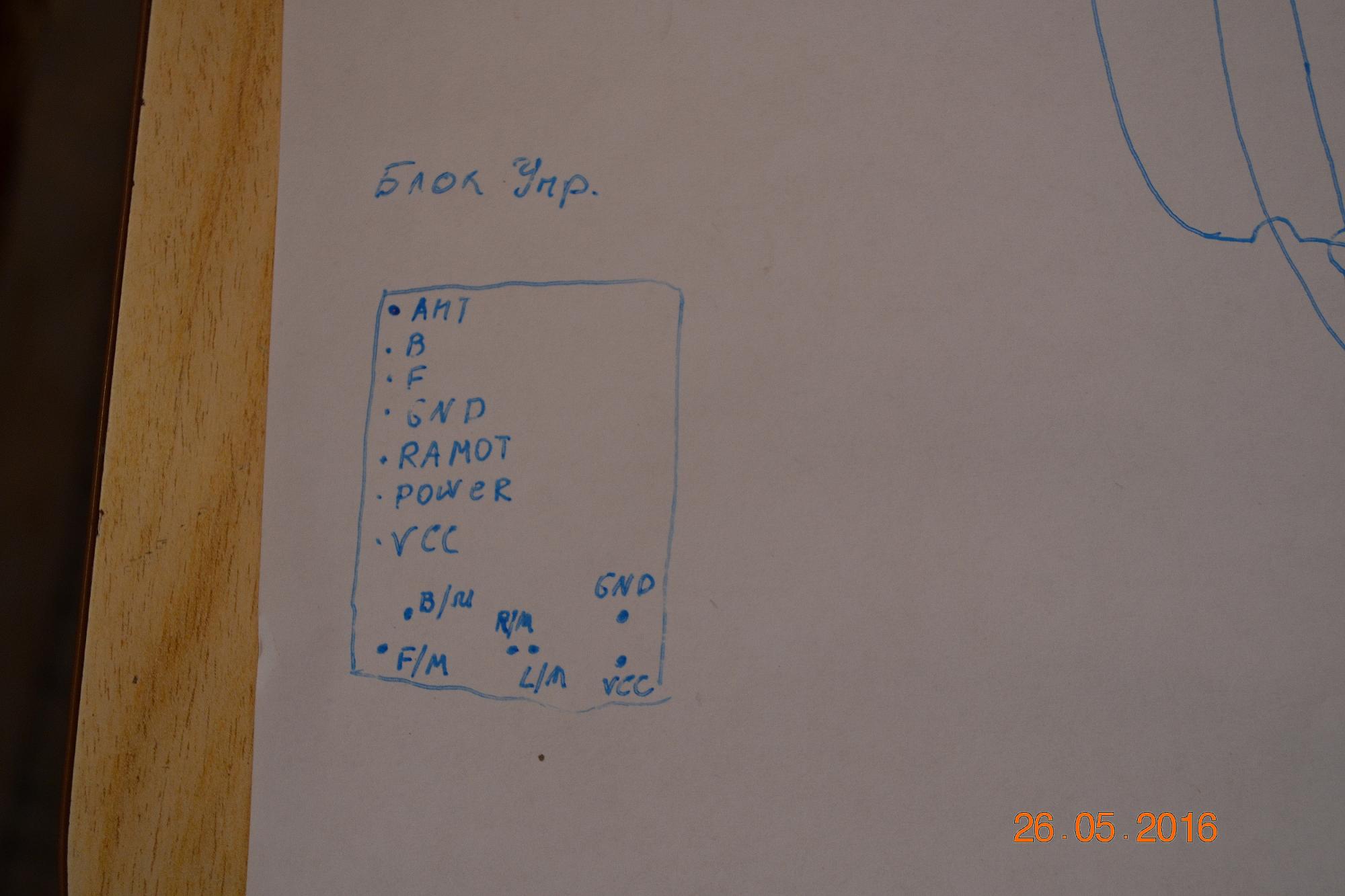

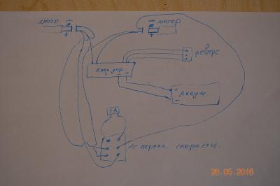

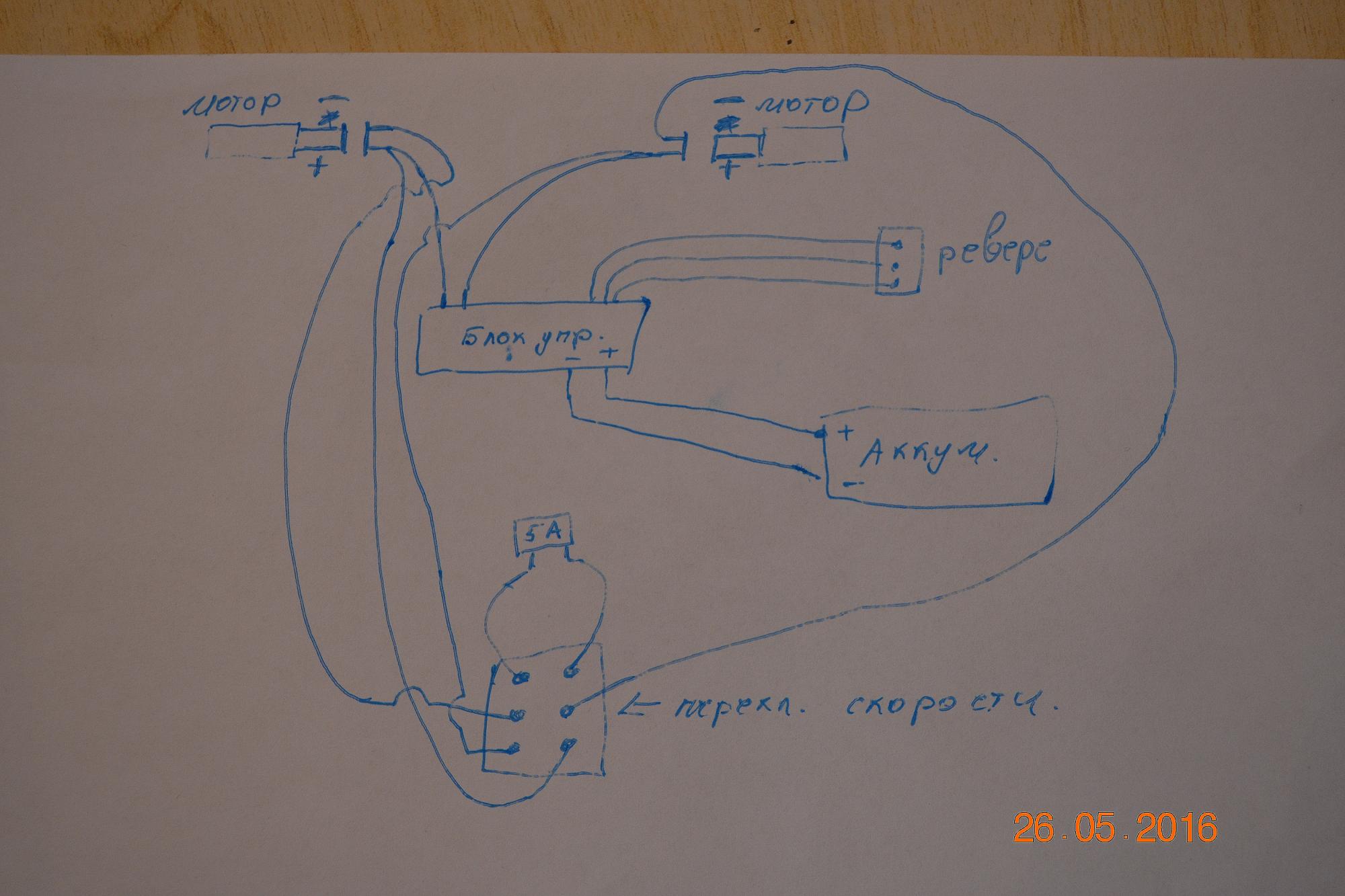

Прикупил блок МПС-М! Прошу помочь в подключении! Не могу разобраться!Накидал кое какую схемку, кнопку перекл. ручного и дистанционного режимов не рисовал.
Фото ниже: схема и сам блок управления машиной.
Дмитрий_ЕКБ
МПС-м ставите сразу после блока управления, что напряжение всегда было 12в, питание подключите к аккумулятору через выключатель. к кнопке включения машинки нельзя подключать, т.к там слаботочные сигналы для запуска блока управления
Adonis
Машинка джип модель 3899
Два аккумулятора — 6V10AH подключены последовательно

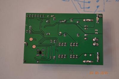

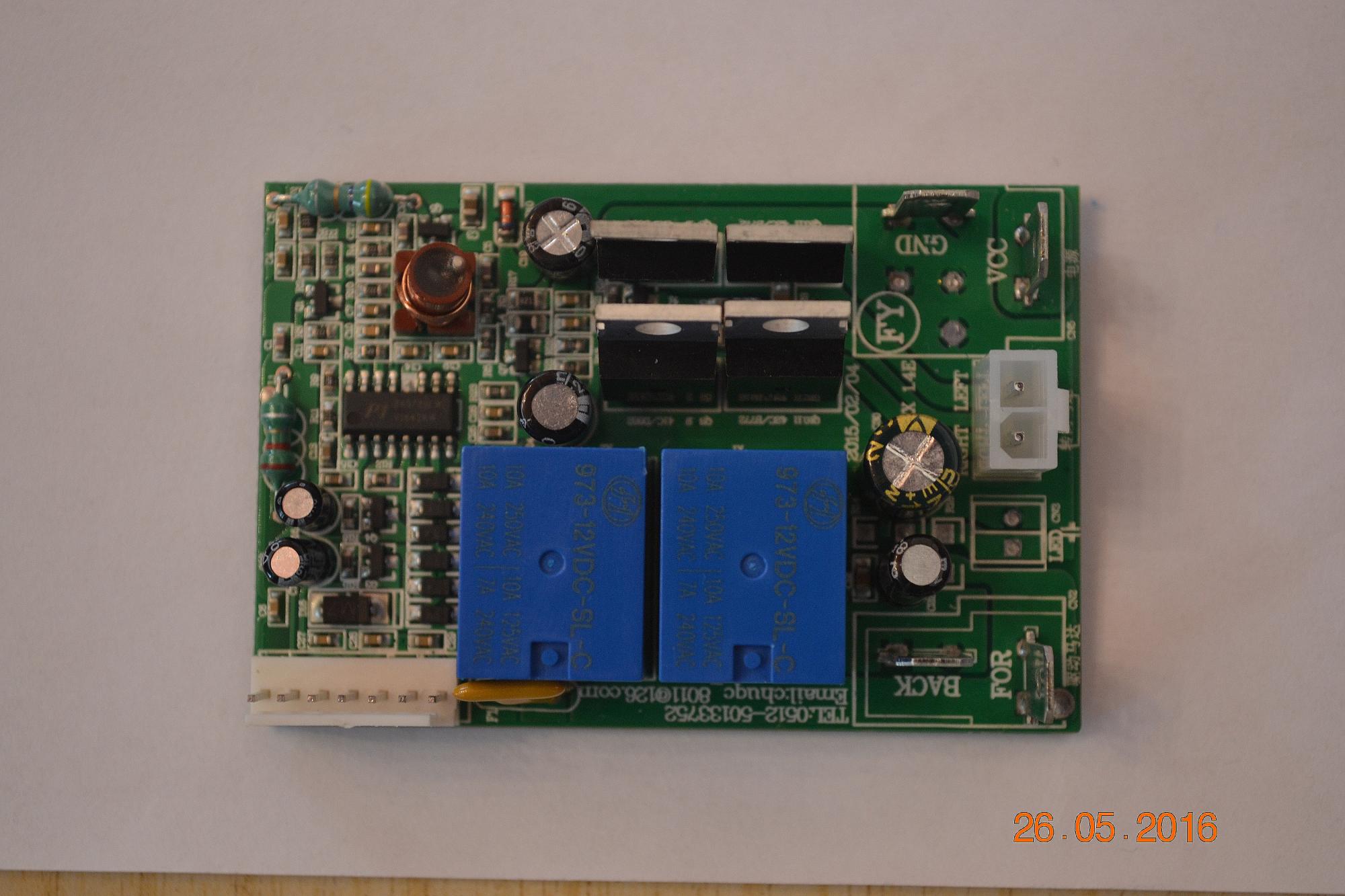

два мотора — 12V/30W. Имеется рыгач переключения скоростей 2 вперед и одна реверс. Приобрел МПС-М в Тольятти установил, но внутри блока просто шелкает реле и на этом все, моторчики молчат. Пробовал подключать напрямую от аккумулятора к моторчикам в разрыв, тот же эффект просто щелкает реле внутри блока. В чем может быть проблема?
Дмитрий_ЕКБ
вообще такой проблемы не возникало, блок работать начинает с первого раза. подключение должно осуществляться до переключателя 1-2 скорость для того чтобы на блок всегда приходило 12в.
попробуйте ещё раз собрать схему на столе - подать питающее напряжение 12в на блок(длинные провода), подключить на выход мотор и попробывать подавать на вход 12в и менять полярность.

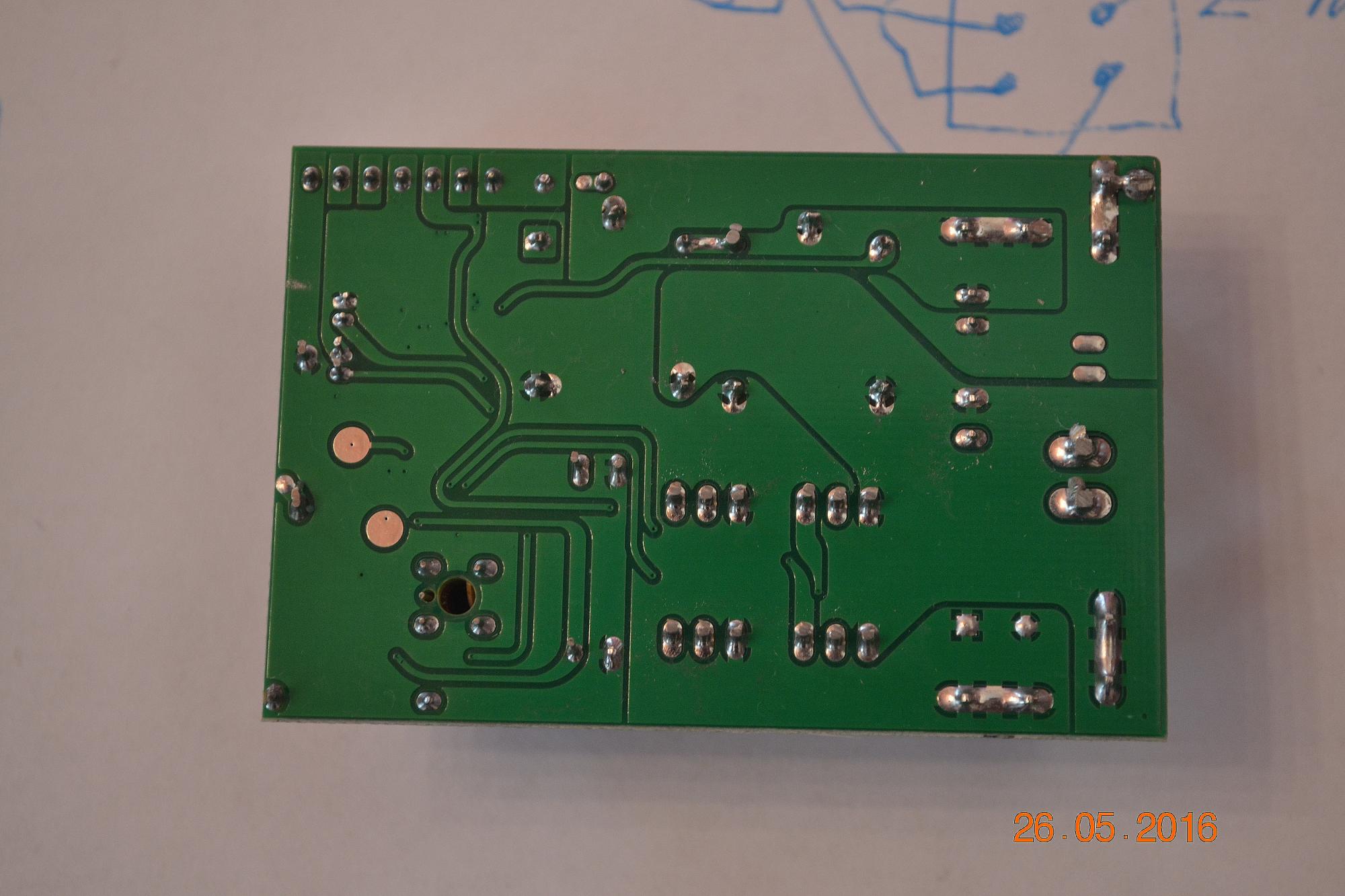

вот обновленный блок!!!
Модуль предназначен для управления мощностью коллекторного двигателя постоянного тока при помощи педали или рукоятки газа с датчиком Холла, а также для устранения рывка при старте электромобиля с контактной педалью газа. Модуль имеет функцию тормоза. Это позволяет добавить в схему электромобиля тормоз, а также без последствий для силовой схемы МПС использовать заводской тормоз.
ТЕХНИЧЕСКИЕ ХАРАКТЕРИСТИКИ
Напряжение питания, В     6...26
Номинальный ток нагрузки - 20А
Максимальный кратковременный ток- 24А
Время разгона, с   1.2...1.5
