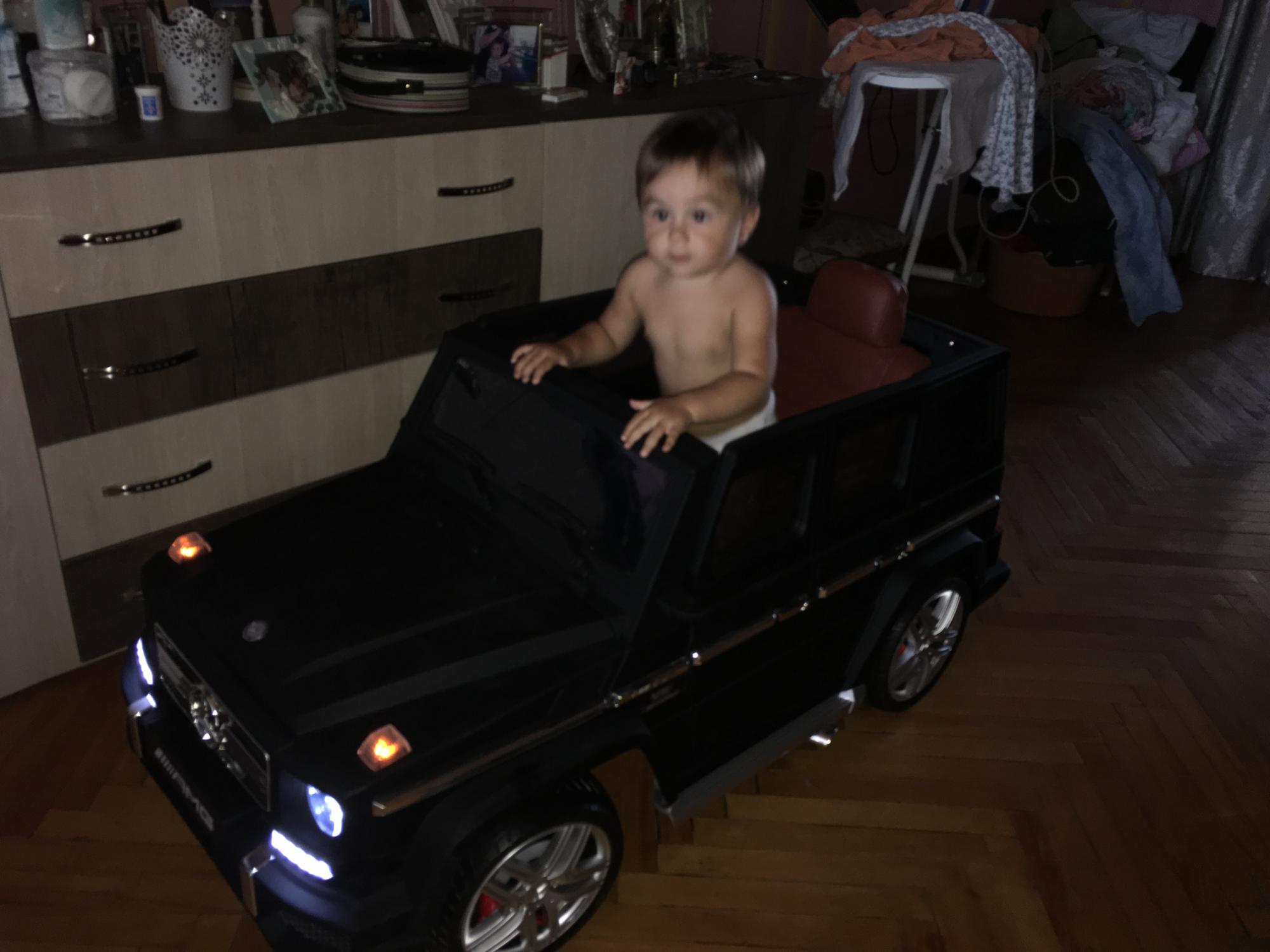

Господа приветствую Вас !
Приобрели электромобиль G63 аккум 12 вольт 2 мотора и сразу встал вопрос плавногостарта. Плавный старт в полторы секунды блоком за 1000 руб на мой взгляд считаю хорошим решением, но !!! Моторы не подключени паралельно ! Каждый мотор подключен отдельно к блоку, и по идее надо ставить два блока, но и тут подвох ! В машинке реальзован такой псевдо электронный дифференциал, а именно, если остановить одно колесо другое раскручивается быстрее, отпускаешь колесо оно плавно набирает обороты, типа чтоб улучшить поворачиваемость.
Так вот собственно вопрос; что делать есть решения ? Готов отказаться от родных блоков контроллеров. Есть пульты приемники и передатчики 4х 5ти канальные от Р/У моделей, думаю использовать их но какиеконтроллеры на мотор ставить ?
С нетерпением выслушаю все ваши идеи и советы.
Спасибо !

покажите фото блока управления и внутренностей под сиденьем.
у вас 2 скорости вращения моторов?

Есть мощные контроллеры под радиоуправление для коллекторных модельных моторов, брал 30 амперные для лодочных моторов на максимальное напряжение 18в. Но вот где?, уже не помню, точно знаю, что на профильном форуме разыскал.
После установки проф радиоуправления машинка стала намного интересней.
