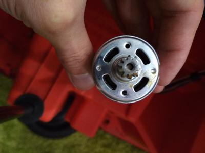

Всем привет ! ) Товарищи, я с микросхемами не дружу, поэтому надеюсь на вашу помощь. Купили машинку Geoby mini cooper (W446EQ) беда в том что у нее один 6-ти вольтовый движок и нет плавного хода. Вот очень хочу поставить второе двигло, надеюсь подобрать такой же, что бы меньше тратится Но проблема в том что на нем не указано количество оборотов, тоько непонятная маркировка, по которой ничего не могу найти. И нужна рэлюха. Я сам из Харькова. У нас есть магазин https://kid-auto.com.ua/site_search?search_term=%D1%80%D0%B5%D0%BB%D0%B5+%D0%BF%D0%BB%D0%B0%D0%B2%D0%BD%D0%BE%D0%B3%D0%BE+%D1%85%D0%BE%D0%B4%D0%B0 в котором не маленький выбор всякой всячины. Есть и релюхи. Одна 230 вторая 380. За 230 это та что даёт два рывка. А вот та что 380 это типа классная штука. Вот я и думаю. Может кто может спаять такую релюху ? Есть же мастера ? Помогите плиз )) на всякий случай телефон для связи ) 0990099400

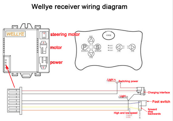

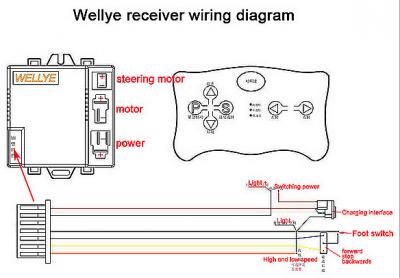

Еще раз всем привет ) Весь форум не перечитаешь. Возможно кто то уже подобное выкладывал. В общем вот что нашел на алиэкспресс https://ru.aliexpress.com/item/Wellye-Children-s-electric-toy-car-2-4G-Bluetooth-remote-control-with-a-smooth-start-function/32820223655.html?spm=a2g0s.8937460.0.0.6f9ZIf Изначально обратил внимание на картинку, такой же пульт у моих знакомых. Потом посмотрел на их железо и увидел точно такой же блок. Что мне в нем понравилось так это то что в нем изначально есть плавный старт/стоп и плавные повороты руля. Ну в то есть у меня например что бы колеса повернулись не получится просто держать кнопку, надо ее постоянно тыкать. Колеса поворачиваются рывками, а с этим блоком колесики поворачивают пока держишь кнопку ) по моему это лучше ) Плюс есть еще несколько функций, надо с ними разобраться.
У меня например 10 контактов на блоке, а тут 7. Надо будет что то придумывать..
Плюс у меня то моторчики по 6 вольт. Ну если тяговые я буду менять и поидее тут все равно какие они будут на 6 или 12, то например рулевой у меня на 6в. Вот думаю как с ним быть то ?  Что будет если на него подать 12 вольт ? или будет ли работать блок если его запитать от аккума в 6 вольт ?.. Поделитесь мнением плиз )

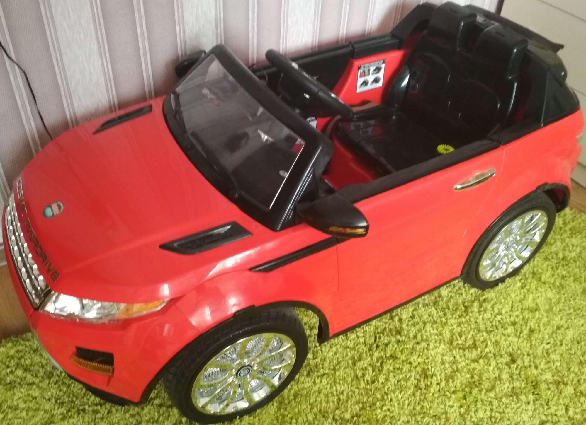

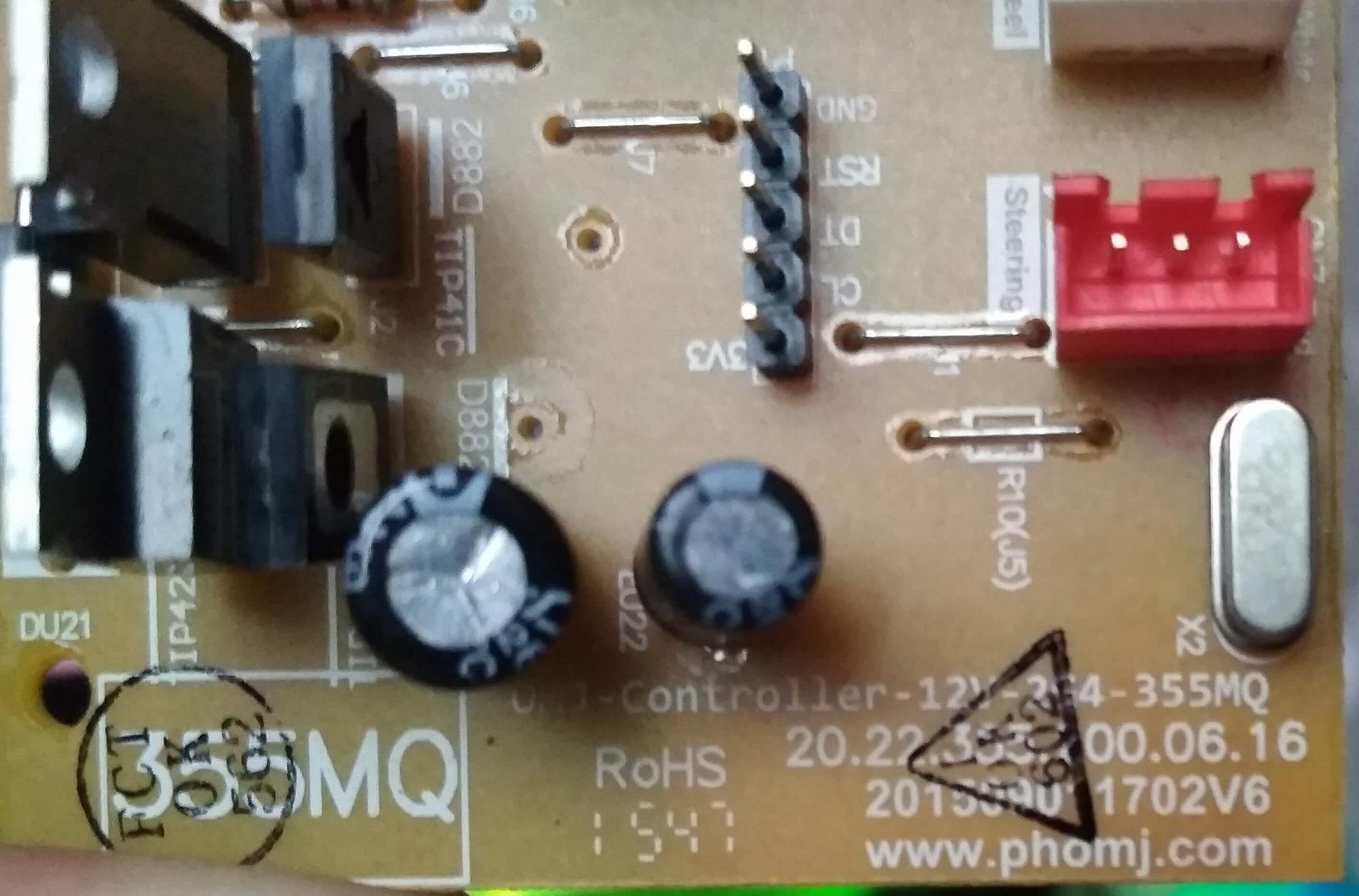

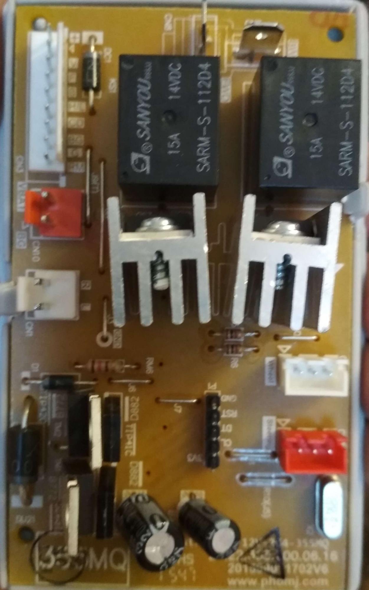

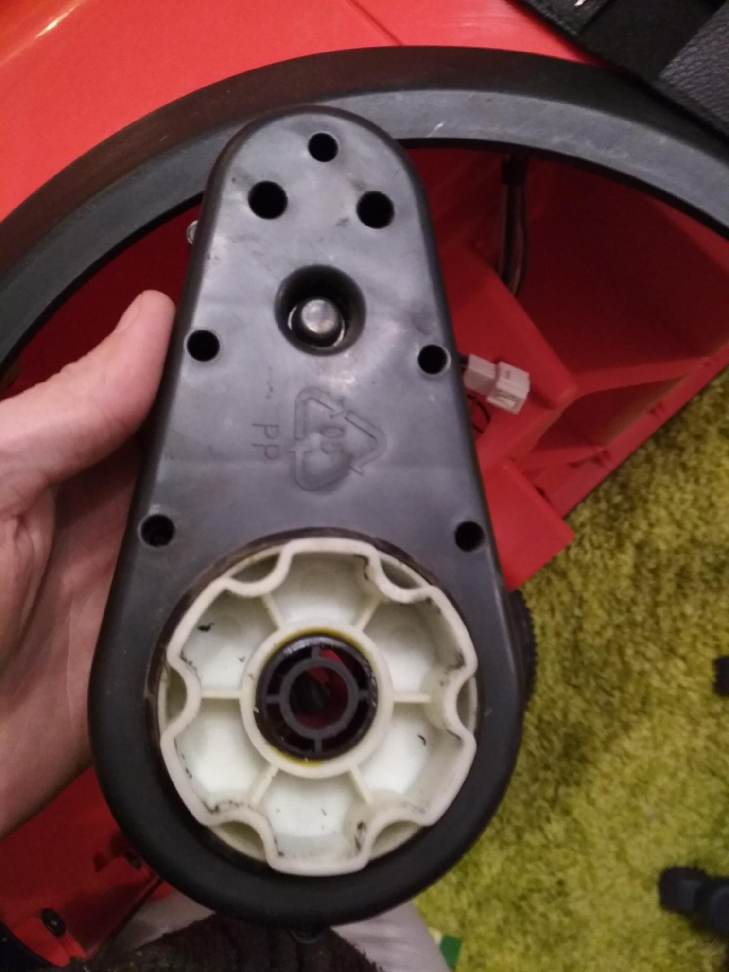

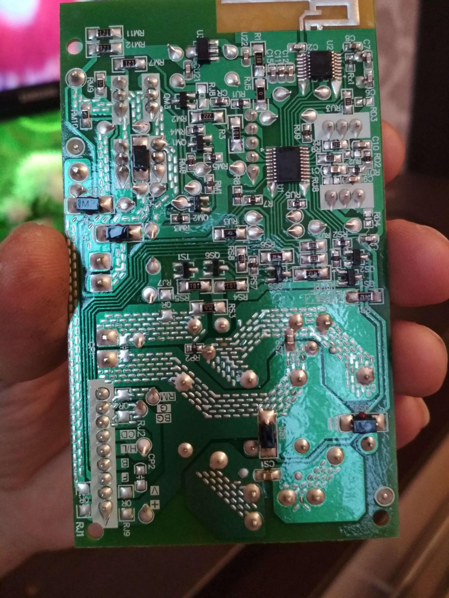

Даров, Народ ! В общем с Купером от Geoby мы попрощались. Вопрос с плавным пуском решился после того как взяли другое чудо. И вроде все классно, но и тут возникли вопросы. Как это все называется я не в курсе, поэтому скину фото, прошу модератора вдруг че не судить строго ))

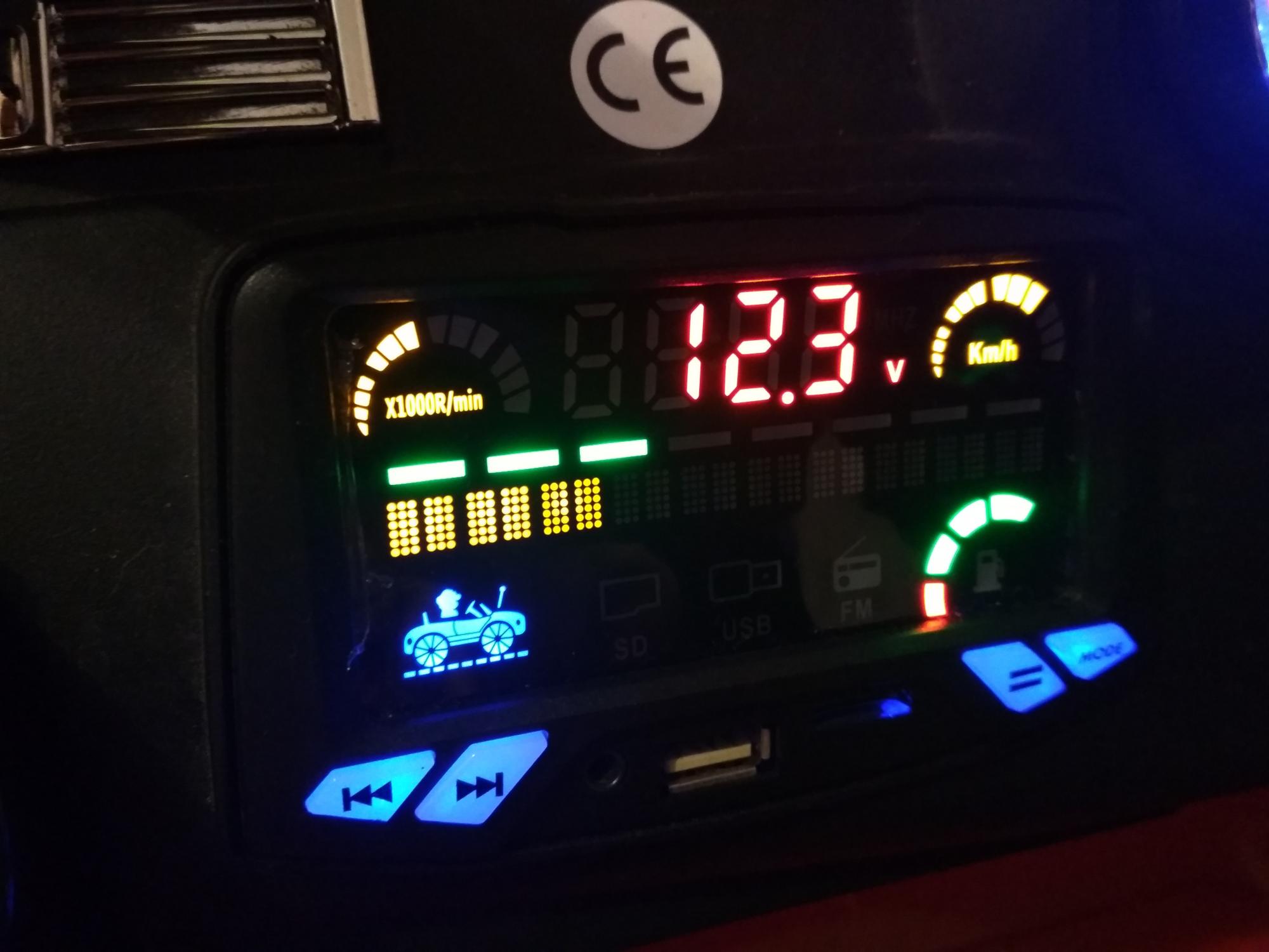

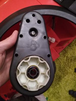

Вопрос ! => у машинки два моторчика по 45 вт (заявка производителя), 3 передачи. Машинка иногда не может переехать палочку, или на подьем туго идет и в такие моменты в блоке что то щелкает и колеса стопорятся. Проводил дома эксперимент, руками держал колесо и жал кнопку в перед, Вольтаж при этом падает на 1й пеедаче до 11.9 а на 3-тей до 11.6, ампераж перед отключением на 1-й доходит до 4.3, а на 3-тей до 7.5-8.
Немного обидно что у знакомых машинка с двумя моторами, явно слабее и дешевле и прет на ту же самую горку с ребенком без проблем.
Что мне делать ?? Можно ли убрать реле отвечающее за эти "остановки" ? Если я его уберу, чем мне это грозит ?
Надеюсь на вашу помощь, ибо сам не шарю вообще...
Машинка - модель SX118 - Cosmic overdrive. Польша. Производитель SuperToys
Alex_mac
а напряжение вы на аккумуляторе меряли? если да то возможно он плоховат.
Klinbl4
у машинки в торпеде встроеный вольтметр. Я ориентировался по нему. Вот сейчас померял, на данный момент на нем 12.3 вольта, показания мультиметра и вольтметра машинки совпадают.
Alex_mac
ну как вариант- полуживой аккумулятор.  подкинуть бы другой попробовать. или накинуть на клеммы АКБ автомобильную зарядку, включить ее в сеть и еще раз попытаться.это прибавит мощности источника питания.
но только не зарядку штатную. она маломощная.
Klinbl4
А что щелкает в момент отключения колес ? Там на плате две черных релюхи квадратных. Что это ? не могу найти инфу в инете. Точнее она есть но в основном на непонятных мне языках ) и почему они клацают ?
