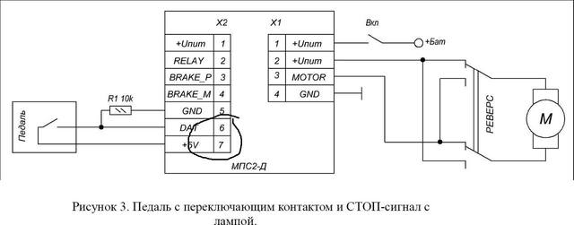

в этой теме уже всё есть, те же самые схемы, что и в инструкции https://electrotransport.ru/index.php?topic=22646.msg1074008#msg1074008
den5095
  вот фото инструкции То же что и по ссылке выше , весь принцип машинки я нарисовал , мне нужна схема подключения которая по ссылке первая или она же на моей фотке рисунок 4  , что там указано на пятом контакте за деталь R1 10k   ? Я в электрике ноль

У меня обычная кнопка , если я подключу ее к контактам 6и7  а резистор не поставлю будет ли работать ? Для чего он вообще нужен ?      Питание я обрываю просто снимаю клемму с аккума после катания

Теоритически можно и без резистора , только тогда от кнопки придется вести еще один провод .

У меня тоже обыкновенная кнопка - обрыв плюса на моторе. Для чего нужен резистор я уже написал.......еслиб была педаль  с питанием 5 в то он не нужен был бы.  Вообще у них есть  поддержка и судя по тому что ребята на форуме писали очень даже адекватная (  я иного мнения ).
Резистор нужен чтобы вывод DAT не болтался "в воздухе" и не собирал помехи при не нажатой педали, если провода длинный, то возможны ложные срабатывания модуля. Резистор можно поставить любой в пределах 5-20К

В общем  между 5и6 контактами впаял резистор и кнопку на 6и7 , подключаю питание мотор работает в пол силы , если кнопку на 5и6 контакты и безрезистора то работает то нормально то начинает дергаться то вообще глохнет , если без резистора на 6и7 то вообще работает всегда и не выключается вообще , замучался уже  , не кого нет с Ростова помочь ?

Ну у вас  по схеме  какая машинка?  По ссылке на схеме Х2 - контакты 5.6.7 - ваша педаль. Только мне не совсем понятно там на схеме педаль трехпроводная с питанием 5 в и тут же  обыкновенная кнопка. В любом случаи  если у вас на фото - выключатель - я бы подсоединил 6-7 зачем резистор - скорее всего  чтоб от трехпроводной педали избавиться.
.......и кстати  по моей переписке производитель настойчиво рекомендует питание  обрывать-ставить кнопку чего у вас на фото-схеме нет.
на схеме всё есть для нормального функционирования модуля. Модуль можно запускать подавая питание, либо подавая сигнал на вход DAT
