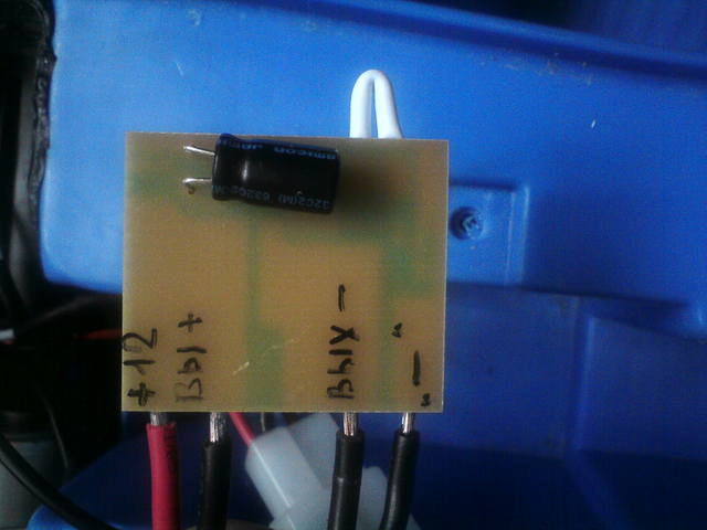

покажите как припаян модуль, а то попадаются вот такие экземпляры, где припоем залиты сигнальные и питающие дорожки
Stalker
Тестер есть ?
Отцепите МПС и замерьте сопротивление между минусом и выходом минус (У Вас на плате так подписано).
Минус тестера на минус , плс тестера на выход минус .
Если по нулям - транзистору конец .
Можно отцепить от китайского регуля потенциометр и припаять его к МПС и проверить регулировку .

что такое МПС и РПВ посмотрите здесь https://electrotransport.ru/index.php?topic=22646.0  , разработчик этих изделий один и тот же человек, производятся блоки в Тольятти, просто МПС адаптирован под детский электротранспорт и имеет оптимальное время разгона, у РПВ оно более 3 секунд и дети не понимают почему машина не едет и начинают многократно нажимать на педаль.
Дмитрий_ЕКБ
Цитата: Владислав-Подольск от 04 Июнь 2017 в 14:00
На моем  видео при желании у кого есть схема мпс  все  видно куда и чего идет.
для чистоты эксперимента соберите схему на столе, возможно всё таки ошибка при сборке. МПС запускает с первого раза и за 4 года брака не было. Только самостоятельно убил 2 блока переполюсовкой.....

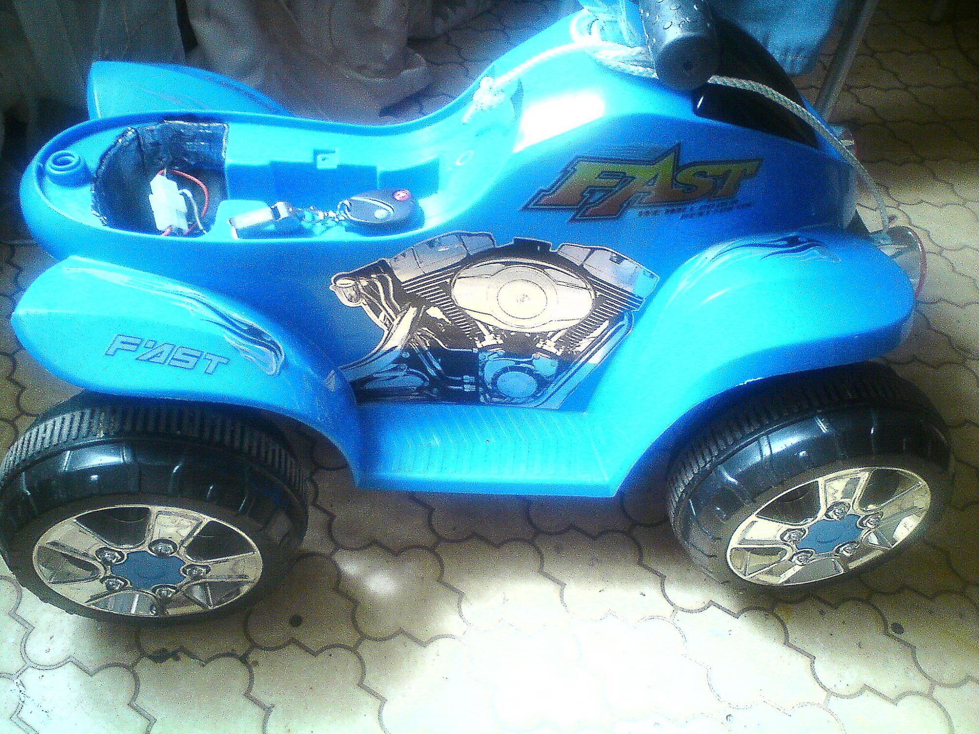

B-)  ясно, ребят , я сегодня часов 5 ломал голову,делал резистивную  ручку газа. Все  получилось ! Аккуратно и все работает. Приделал  к машинке - китайский модуль за 360 рублей , сейчас  поздно уже, завтра выложу фото  процесса и видео  как  она  едет.  А с МПС ом..... я  как то не  подружился..
покажите фото, тоже интересно

так не проще ли поставить с резистором? и посмотреть что скорость регулируется. тогда уж понятно что все работает.
Белкин
У меня с десяток таких модулей работают в машинках уже второй сезон.
Дохнут только от переполюсовки, или из-за короткого на выходе.
Всё же, думаю, надо собрать макетку на столе и еще раз проверить.
И посмотреть внимательно, нет ли сопли между выходом и землей.
теоретически, конечно, возможно что брак попался, ибо электроника не бывает стопроцентов надежной, даже космическая.
но надо сначало убедиться, что вы делаете всё правильно.

и кстати а  зачем детенышу ручку то крутить? они и так педалью неплохо топчут. а резистор спрятать и плавно скорость увеличивать.
блоки кстати живучие. ну если не убивать переполюсовкой и тд. просто повесить предохранители до блока, после и все. держалки для предков есть с защелками- кот на провод вешаются. и сильно не мешают и в случае чего предик меняется быстро.
Alex_mac
Цитата: Владислав-Подольск от 07 Июнь 2017 в 09:36
Спасибо,но не нужно. С педалью на этой машинке не получится - подножка не позволяет.
машинка оч маленькая. можно сразу переделывать. например удлинить и расширить базу.
а лучше сразу брать другую.
