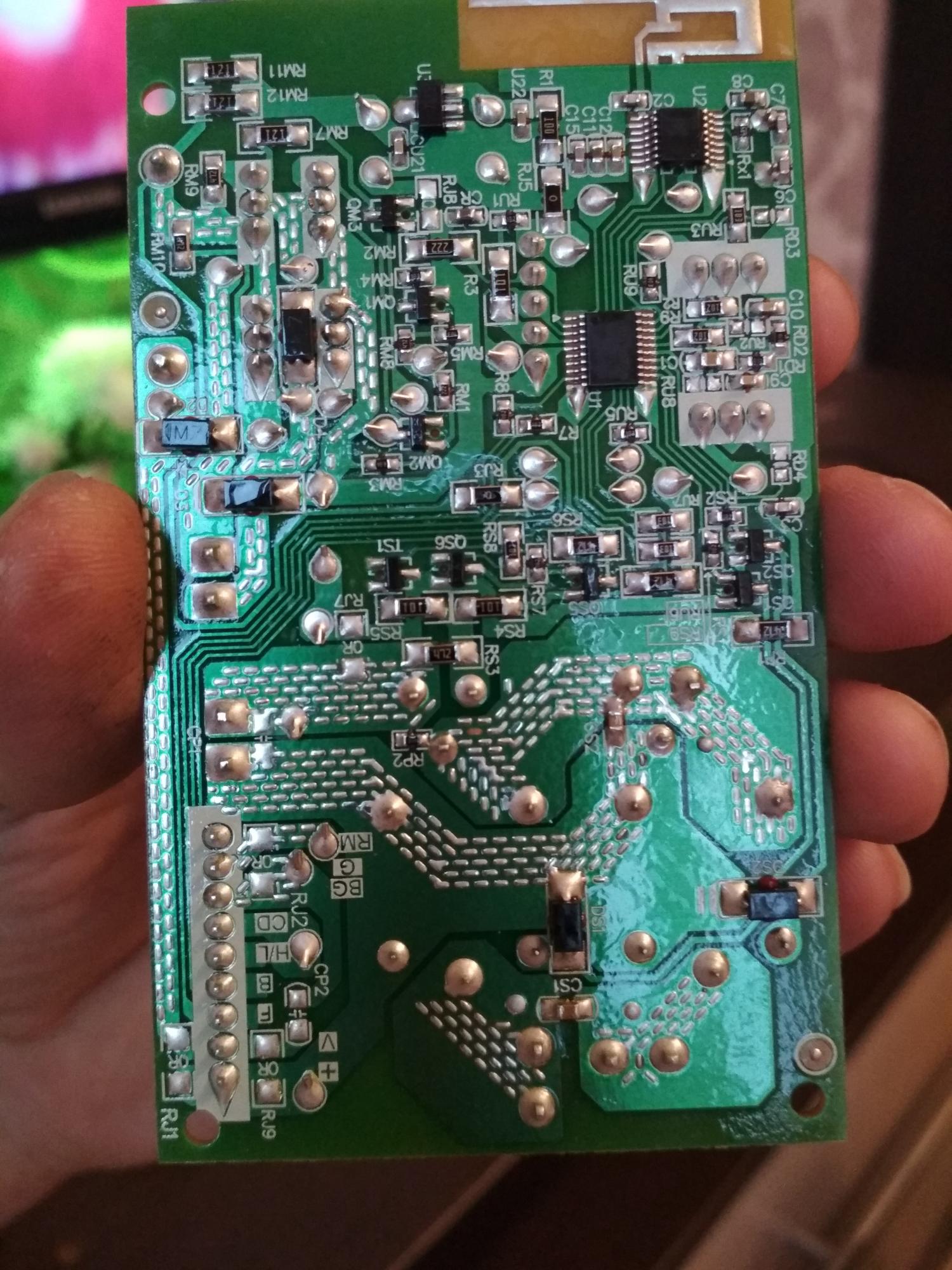

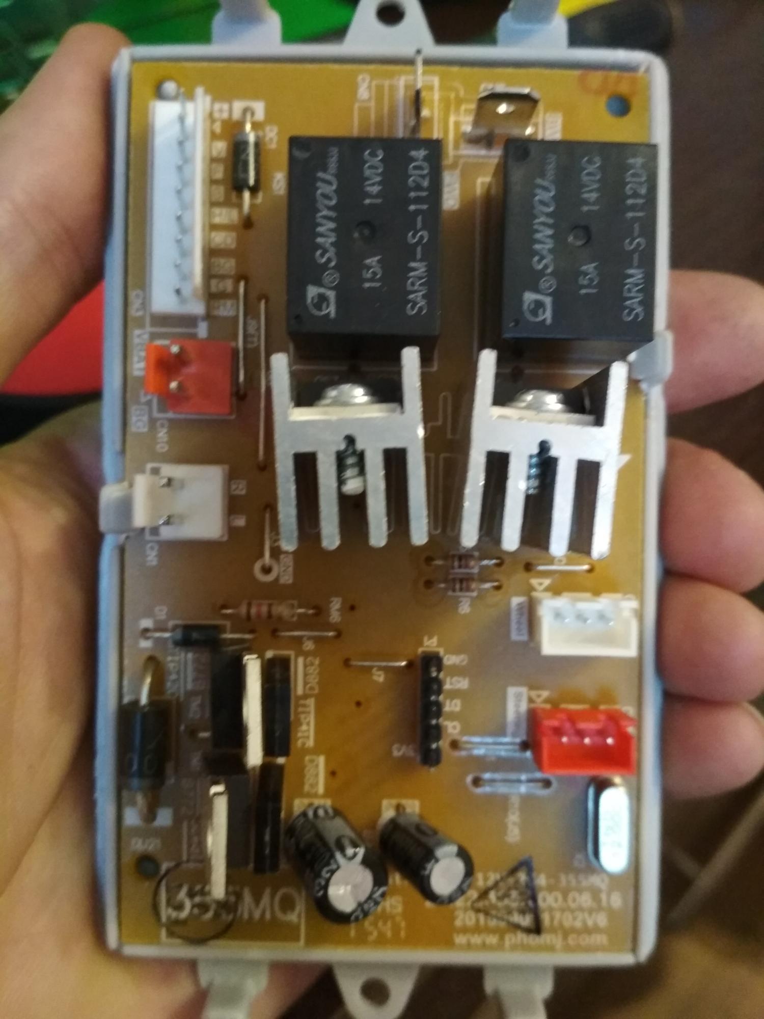

В общем херня. Машинка и дома не работает. Одинаковая ситуация при управлении с пульта и с педали.  Я упираю машинку в стену, так сказать создаю ее нагрузку.
! - На первой передаче колеса шлифуют, как с пульта так и с педали, медленно но шлифуют. Отключаются очень редко.. Сейчас не отключаются.
! - на второй передаче как с пульта так и с педали, мы нажимаем и держим газ, не отпускаем. Слышим щелчек реле и колеса начинают крутится, потом щелчек реле - колеса остановились. Но мы все так же держим газ, колеса не запускаются. Для того что бы они снова начали крутится, отпускаем газ и нажимаем снова, ситуация повторяется.
! - третья передача тоже самое.
Колеса перестают крутиться потому что отключается реле. Реле отключается потому что ему дан такой сигнал на отключение. Размыкается как с пульта так и с педали. Значит проблема именно в контроллере. Что дает сигнал реле на размыкание? между реле и кнопкой "газа" что то стоит? Какая то деталь в цепи глючит когда через нее проходит ток больше 2 ампер ? такое возможно ? что это может быть ?
Alex_mac
по плате  так не видно шунта. отключает все контроллер.
содрать крышку с реле ( а ее можно потом назад подклеить) , нажать его. ткнуть туда газетку.  и дальше посмотреть как поведет. там шим стоит. вот что с ним может быть вообще загадка.
после реле стоит полевик и пара диодов.  далее на мотор. где шунт не понятно.

Дмитрий_ЕКБ
Подождите ломать плату!!!
Проверьте черный термопредохранитель, он тоже щелкает как реле.
По симптомам похоже на него, т.к на 1 уровне мощности потребление небольшое и он не срабатывает, а дальше повышая мощность в режимах 2 и 3  происходит его срабатывание.

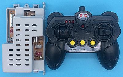

Ребята, всем привет. В общем насчет машинки у которой проблемы с движением. При нагрузке отключаются моторы. Я не смог решить эту проблему, и в итоге закажу 11-го числа на Алиэкспресс такой же блок. Блок идет вместе с пультом. Поэтому у меня будет два комплекта - блок+пульт. Если с новым комплектом все будет хорошо. То хорошо, если нет то я буду очень сильно грустить. В общем в любом случае я продам свой родной комплект блок+пульт. Возможно он кого то заинтересует. На алиэкспресс блок+пульт будут стоить примерно 460грн. Так что если надо, жду от вас предложений по цене за мои родные блок+пульт.
Внимание !!!  ВОЗМОЖНО в родном есть дефект. Буду признателен за помощь в продаже родного комплекта.
