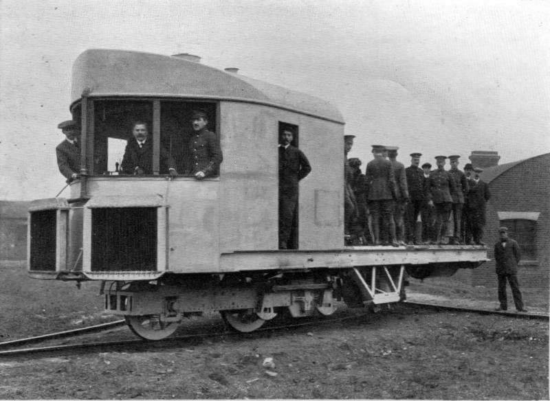

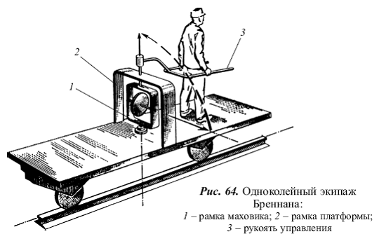

Насколько я поняла, электрические моноколеса стабилизируются гироскопом в отличие от цирковых юнициклов, что и позволяет ездить на них не только квалифицированным акробатам. Однако не очень понятно,  где в них находится этот гироскоп-стабилизатор, ведь в моноколесах нет массивного и габаритного маховика как у вагона на картинке, который, похоже, что и послужил их прообразом.

Цитата: irina_streglova от 14 Окт. 2020 в 23:11Насколько я поняла, электрические моноколеса стабилизируются гироскопом в отличие от цирковых юнициклов, что и позволяет ездить на них не только квалифицированным акробатам. Однако не очень понятно,  где в них находится этот гироскоп-стабилизатор, ведь в моноколесах нет массивного и габаритного маховика как у вагона на картинке
Есть несколько видов гироскопов. Непосредственный гироскоп, как в однорельсовой ж.д. из вашей картинки, нуждается в огромной массе (маховике), а гироскоп силовой и индикаторный (где электромоторы по сигналу датчиков возвращают объект в гиростабилизированное положение) - нет. Поэтому в моноколесах вместо маховика используются датчики холла, контроллер и датчик горизонта. Отклонение от горизонта контроллер преобразует в команды для вращающегося колеса на замедление или ускорение движения (датчики холла позволяют контроллеру "видеть", в каком положении находится неперерывно вращающееся колесо), что нивелирует отклонение.
При этом у моноколеса бывают ситуации, когда по разным причинам контроллер не может стабилизировать колесо относительно горизонта. Для этого есть специфический термин "продав" - или потеря горизонта/гиростабилизации. Обычно за этим следует падение райдера.
Элементы акробатики для управления моноколесом не лишние. Но обучение проще - цирковой акробат на 100% управляет колесом в плоскостях лево-право и вперед-назад. Моноколесник - полностью лево-право, а гиростабилизацию вперед-назад берет на себя контроллер. Пытаясь "опрокинуть" горизонт педалей вперед-назад, райдер разгоняется или тормозит.
