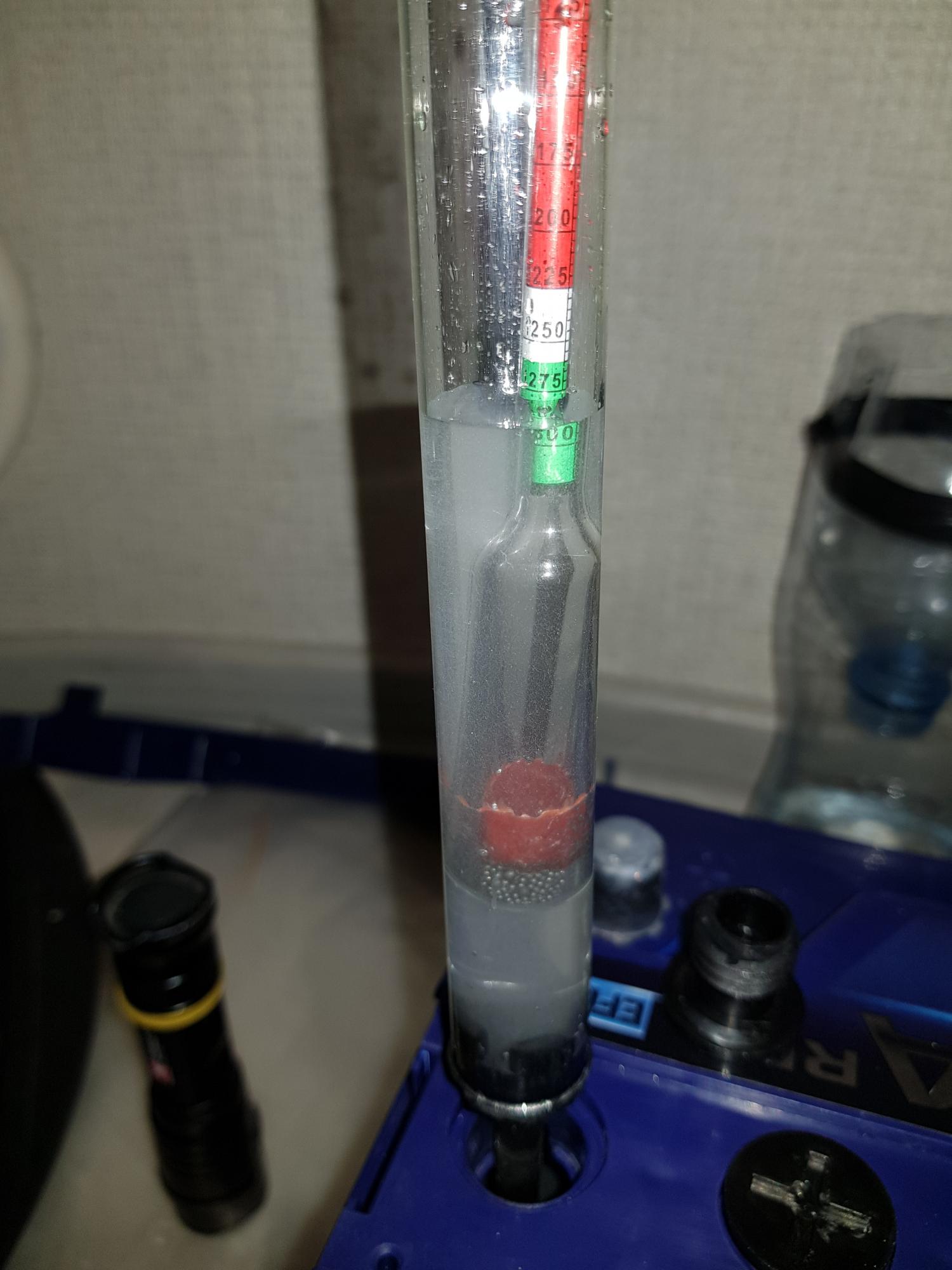

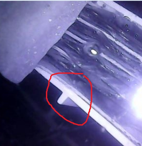

Цитата: silandser от 22 Окт. 2020 в 16:34белёсый электролит. Тоже сталкивался с таким ... Пришли к выводу, что это остатки бумаги от пакетов пластин при изготовлении АКБ. Не переживайте за это. Для курского завода это норм.
Для остатков бумаги была бы характерна волокнистая структура включений.
Чтобы окончательно определиться, можно попробовать отщипнуть верх пакета/сепаратора и проверить - из бумаги сделаны или полиэтилена.

Цитата: Дм. от 22 Окт. 2020 в 23:45Для остатков бумаги была бы характерна волокнистая структура включений.
Единственное что бросается кристальной белизной это боковые стенки ячейки , может от них  такое получено . Конечно же  отщипывать ничего не буду  , нигде не упоминается  что белый оттенок электролита свидетельствует о болезни батареи .
silandser
Цитата: silandser от 22 Окт. 2020 в 16:34Почитал БЖ по диагонали...на что сразу обратил внимание это белёсый электролит. Тоже сталкивался с таким в новой АКБ курского завода (WESTA RED EFB 74Ач и 710 А ТХП). Даже продавана заставлял в гарантийнике это указать.
Поднял архивные фото от этой АКБ
Похоже на то
kuznechov119m
Цитата: silandser от 23 Окт. 2020 в 07:41Похоже на то
Именно такой  и на моей цвет , но это только при повышенном напряжении к концу заряда поднимается , к примеру сейчас под Бережком кристально чисто.
При Бранимировании скорее всего этого осадка и не увидим , только на большом токе подобное .
