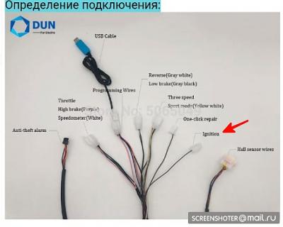

[user]stels[/user], на схеме указано тормоза 12 В с DCшки на вывод контроллера. Где вы эту схему взяли?
stels
Я про линию low brake.
А на сайте продавца есть такая:
Chiv
Цитата: stels от 09 Июнь 2021 в 11:15Народ подскажите как правильно подключить торможение и реверс с кнопки?
Если верить этой схеме, то все на ноль надо. Но нифига не работает. Или я что недогоняю?
Это да, бардак с документацией у вотола. Я с L-brake пытался подружиться, не срослось. Заводите тормоз на H-brake, основной недостаток если DC-ха кончится, то и по нажатии концевика мотор не остановится. Напоминаю, если забыли https://electrotransport.ru/index.php?topic=57023.msg2017810#msg2017810 , мож пригодится
