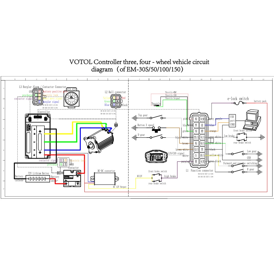

Tymmmi
Кто-нибудь знает есть ли в контроллере внешний датчик температуры? В ПО видно типа его показания но провода не нашел..

Chiv
Цитата: Tymmmi от 17 Фев. 2021 в 10:50Кто-нибудь знает есть ли в контроллере внешний датчик температуры? В ПО видно типа его показания но провода не нашел..
Я пока не проверял, по мануалу внешний датчик температуры заводится на незадействованный контакт в 6ти пиновом разъеме с холлами.
Как активировать круиз? Галочка в чекбоксе "Cruise" ни на что не влияет, по мануалу если ручка газа не меняет положение, то контроллер через 8сек должен перейти в режим Круиза. Но у меня такого не происходит, ручку отпускаю и мотор останавливается. Подскажите, пожалуйста, куда копать. Votol 150SP
Tymmmi
интересно, почему они этот пин не выводят, как свои моторы контролируют..

stels
Народ подскажите как правильно подключить торможение и реверс с кнопки?
Если верить этой схеме, то все на ноль надо. Но нифига не работает. Или я что недогоняю?
Да. У меня мотор раскручивает без нагрузки до 16ти тысяч. Дальше просто не рискнул раскручивать.
