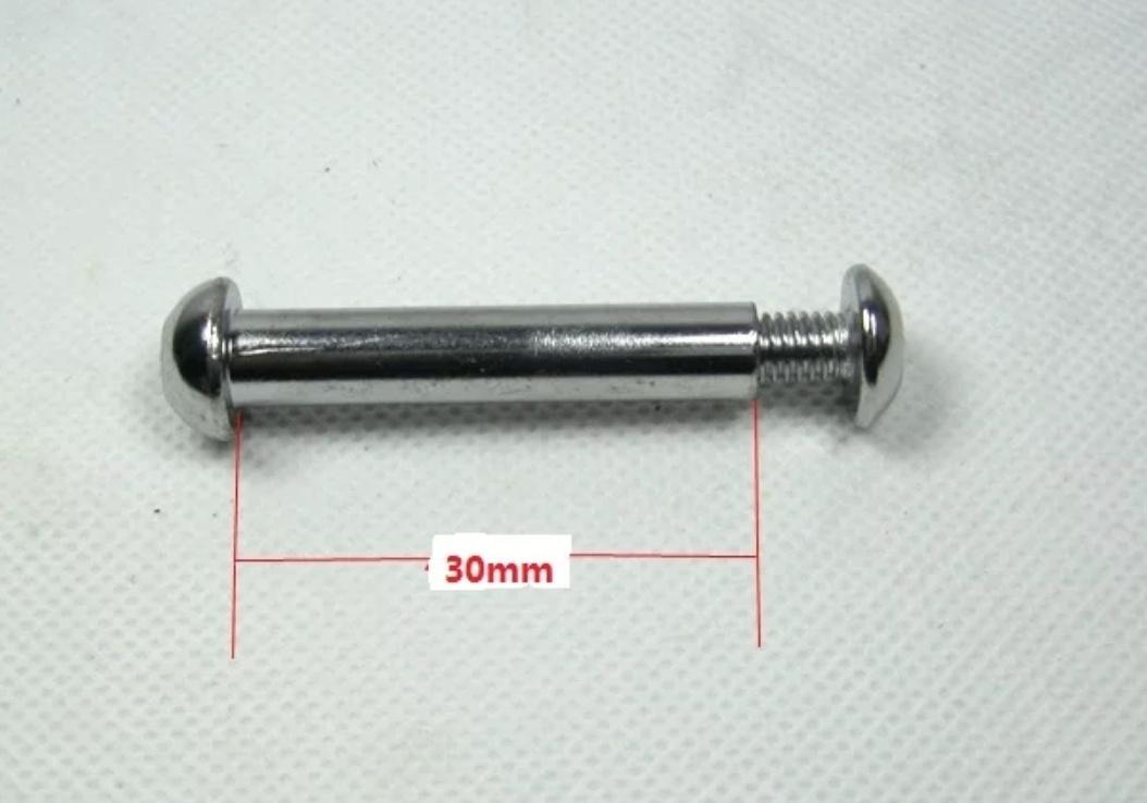

Цитата: xdforce от 16 Дек. 2020 в 14:02качестве маятника -
Что интересно в той же куге. Да и многих вообще самокатах в качестве маятника просто болт и 2 втулки. Даже не болт а ось на 8, которая закручивается боликом на 6 с одной стороны.
У некоторых владельцев пробеги по 4-5 тыщ, без ревизий данного узла.
Добавлено 16 Дек 2020 в 15:09
Это я к тому, что чрезмерное внимание к некоторым деталям вообще не к чему.

Хм. Можно тогда проще. Хорошо. Взять две стальные пластины 5мм. В них болт. Но вопрос в том, что вилка и колесо достаточно тяжелые. 8рку перережет как нефиг делать. Болт на 12 нормально будет. Эту конструкцию я где-то видел. Подтип рычажки. Но это так, просто, для модернизации на будущее.
Paxxa
Цитата: xdforce от 16 Дек. 2020 в 16:498рку перережет как нефиг делать. Болт на 12 норм
Да вы что
Добавлено 16 Дек 2020 в 17:29
Да ее фиг сломаешь
Добавлено 16 Дек 2020 в 17:30
На эти все оси, подшипники игольчатые, салентблоки и прочее порываются когда уже не знают чем себя занять. Типа перфекционизм
Добавлено 16 Дек. 2020 в 17:33
Приведу пример обычный велик 2х подвес, найдите в нем подшипники в заднем маятнике. Сколько раз за жизнь велика владельцам приходится в него лезть? Правильно ни разу

Цитата: xdforce от 16 Дек. 2020 в 16:49вопрос в том, что вилка и колесо достаточно тяжелые. 8рку перережет как нефиг делать.
На фото болт плохо видно из за грязи, но сверху видно гайку-колпачок под ключ 13... Это, как раз, М8. Колесо с вилкой весят больше 6 кг, вилка толщиной 4 мм.
А здесь тоже М8, толщина уголка 4 мм, толщина рычагов - 6 мм
