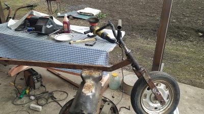

Что ж. Трубы отлетали по щелчку пальцев. Никакая не подошла, чтобы ее закрепить. Все гнулись.
Пока решил отложить и начать делать заднее колесо (вдруг получится) взял ровную (!) звезду от велосипеда и наметил на диске от скутера под барабанный тормоз точки. На эти точки привариваются 3 болта м12 и через две пластины зажимается звезда. Получается, что болты звезде не дают провернуться, а пластины (толщиной 3мм), скрученные между собой, не дают звезде съехать в сторону. Пока только эксперимент

Цитата: xdforce от 07 Дек. 2020 в 07:19. Трубы отлетали по щелчку пальцев. Никакая не подошла, чтобы ее закрепить. Все гнулись.
Может стоит для сварки ответственных узлов обратится к опытному сварщику?  Он и по материалам подскажет. Чернину сварить недорого, в отличие от люминя (а правильного спеца по сварке правильного люминя,- ещё поискать)

xdforce
Если щас поставить руль, то получается что-то на подобие скейтборда. Даже не знаю как объяснить, но как будто задницей сидишь над 10см от земли. Похоже на карт, но на двух колесах.

Paxxa
Цитата: xdforce от 07 Дек. 2020 в 09:33Если щас поставить руль, то получается что-то на подобие скейтборда
Ты б меньше текста больше фото. Что там у тебя в фантазиях только тебе понятно

xdforce
 :bn:
Я так полагаю... гуся надо переделывать....

xdforce
Спилил все же стакан. Немного изогнул гуся. Потом фотки выложу. Вечером буду заднее колесо делать.
