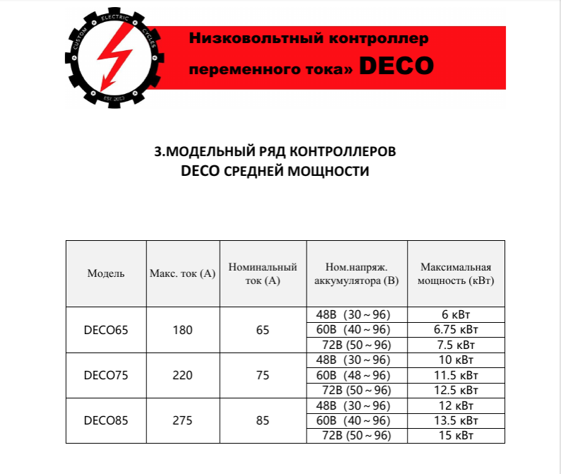

Для GB200 указано рабочее напряжение 60V / 72V / 84V / 96V. Не написано на каком из перечисленных лучше работает.
Контроллер DECO-72275Z может обеспечить 15кВт пиковых, но его рабочее напряжение не указано на сайте.
Если GB200 ставится на раму без её переделки, то мне, может быть, не придётся заказывать изготовления ничего кроме ящика под аккумулятор. Эта работа и неосновные комплектующие вряд ли 100тыс денег стоят.

Цитата: Евгений Митин от 20 Дек. 2020 в 23:28контроллер 275А пиковый. номинальное напряжение 72В, судя по маркировке. номинальный ток 85А. примерно, до 90-96В на заряженной батарее. соответствует 24s сборке.
судя по маркировке вообще 75 А номинальный ток. хотя кто его знает этих китайцев.
Я бы посоветовал вместо него взять проверенный келли. либо KLS7230H, либо KLS8430H
думаю даже KLS7230ST будет более предподчтителен этому DECO.
тем более проскакивала информация что заявленные на сайте 110 км/час. были достигнуты на келли.

Контроллеры келли KLS7230H и KLS8430H стоят дороже, чем KLS7230ST, а ток у всех одинаковый 300А. Получается, мне оптимален KLS7230ST ?
xdforce
А напомните мотор? Просто даже если это 300А фазного... он может вскипятить мотор, а с ограничением проще взять более дешевый контроллер. Да хоть тот же vesc.
