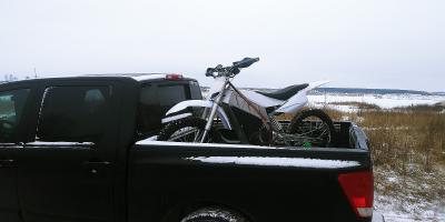

stels
Цитата: 7ambrion от 14 Дек. 2020 в 15:45сам сварить и отослать не жалует? ))
Я не хочу впаривать полуфабрикаты.
Рама на доработке. Опытный вариант поехал. По ходовке у меня к нему претензий нет. Возникли некоторые проблемы с расположением электрокомпонентов и сейчас на следующей раме я это решаю. Как доведу до ума буду делать.
Следующая рама будет оптимизирована под qs138 и второй вариант под голден 5кВт.
На все нужно время.
С хреновирусом все планы полетели к чертям.
С другой стороны за год проекта вдумчиво удалось устранить ряд косяков и болячек.
Рамам быть и это точно.

stels
Пока немогу сказать точно. Ориентир 35-40. Рама с сиденьем.
Маятник и вся навеска будет мото.
Читай можно купить на авито б.у. занедорого.
В выходные постараюсь сделать обзор и в своей теме повешу.
