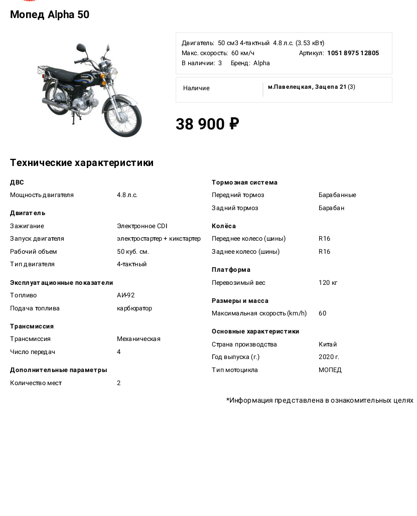

Вот донор:
Пара амортизаторов сзади, каждый крепится парой болтов. Поменять на такие, как на видео^ - не проблема.

Цитата: zelen50 от 19 Дек. 2020 в 19:55Кроме цены это ещё наличие ПТС а значит и отсутствие проблем с ГБДД
Это с каких пор ПТС на мопеды стали выдавать?
В лучшем случае чек с магазина и бензиновый паспорт.

Цитата: stels от 19 Дек. 2020 в 20:19Это с каких пор ПТС на мопеды стали выдавать?
с каких это пор 75 - 110 кубов стали мопедами?

Да, действительно, он прав. По техдокументам альфа является реально мотоциклом. По крайней мере на уровне бумажек. Но, все же, если у вас такой бюджет: ищите веспу/bws (50 или 100)/jog (спортивные модели, главное на школодрочь не напоритесь)/dio(18 убить невозможно ни по мотору, ни, тем более, по раме)
На крайняк убитую по мотору(по самому двс) gear. Или как предложил stels -- пит.

Цитата: zelen50 от 19 Дек. 2020 в 20:22с каких это пор 75 - 110 кубов стали мопедами?
С тех, с которых они в варианте 50сс выпускались. Тоесть всегда.

Цитата: stels от 19 Дек. 2020 в 23:18С тех, с которых они в варианте 50сс выпускались. Тоесть всегда.
50 кубов и 4.8 л.с и  60 км/час. скорость
Вы на самом деле верите этому бреду.  на картинке 110 кубов. и мотобат это сразу по звуку услышит и по кику увидит.
такая лажа как на картинке только для несведующего покупателя пройдёт. Но ведь главное продать. А потом трава не расти.
