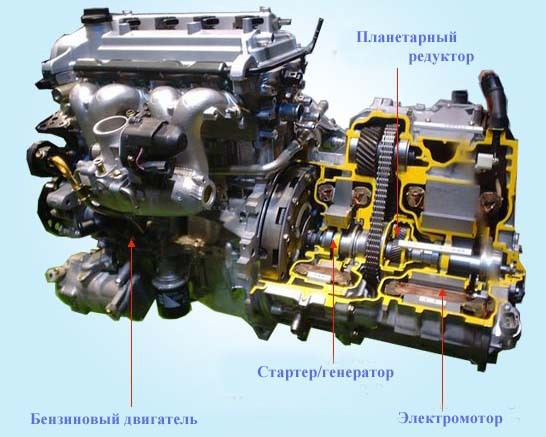

Берите от приуса. Или купите за 14к bldc генератор с тойоты эстимы. Он на магнитах (вроде) и на водянке. Не помню точно, но у него стоит резольвер и склоняюсь, что это асинхронник.

Думаю, его проще установить, чем вырезать электродвигатель из сборки от Приуса

Можно. Вы его цену скажите, а то вдруг реально гену на водянке проще и дешевле взять. Где-то за 8к видел даже.

Ну согласен с Алешей. Но если цель сделать самому, то искать бу блдс моторы. таких много. ну и про гену посмотрите. есть видео установки его установки https://youtu.be/-fpA-dRGQNc
