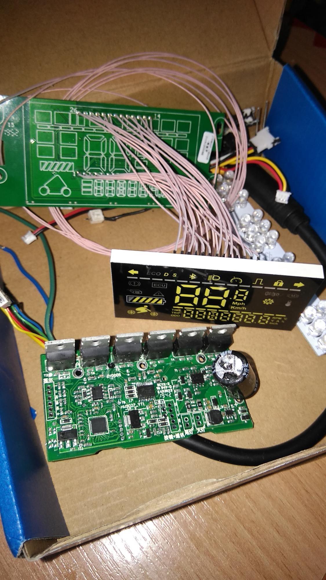

 Забрал за ремонт контроллер с пробитыми мосфетами. Поменял все на ru6888r. Контроллер стал реагировать на тормоз: мигал задним фонарем и тормозил, дисплей показывал скорость, если крутить колесо, а на газ не было реакции. Все резисторы 911 подтягивал к земле, все мосфеты отдельно открываются, по питанию все в норме. Грешу на проц. Купил, припаял, прошил. Завтра буду пробовать.

[user]Metamorf[/user], цепи измерения тока и напряжения в норме?
Metamorf
#28
С новым, прошитым контроллером включается. Прошивка дисплея от Влада, показывает версию 2.3.
[user]Sonar[/user], Ну 3.3, 5, 12 присутствуют.
I_ADC и I_ADC2 - 0.78В. curr_over 3.3В.  Короче сейчас нет реакции ни на газ, ни на тормоз. Ошибки на дисплее не высвечиваются.

Отломился резистор 100Ом по RX. Поменял. Тормоз снова появился. На этой прошивке плавно он не работает, либо есть, либо нет.
На газ по прежнему нет реакции.
В общем тормозил, крутя колесо рукой, сгорели 2 мосфета. Выпаял, без них газ появился))) может брак поставил и не заметил, хотя проверял транзистер-тестером перед установкой.
Далее впаял один мосфет - крутится, второй, не крутится. Видимо мелочевко до мосфета. Хотя странно... В общем я не внимательный, но дотошный. Доделаю)))
Заработало. Виноват был Y2 (vt25). Видимо мосфет открывался, но не закрывался до конца.
Я себя поздравляю (сам не поздравишь, никто не поздравит :-) ). Теперь буду делать двухприводный самокат. Ыыыы)))))
P.S. [user]Argon1024[/user], Спасибо за прошивку.   Надеюсь проект не заглохнет и мы увидем кастом)))
