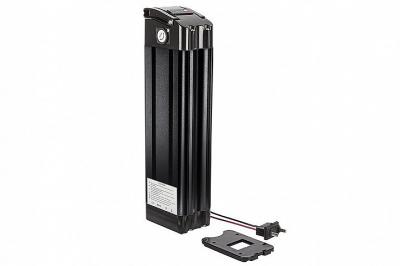

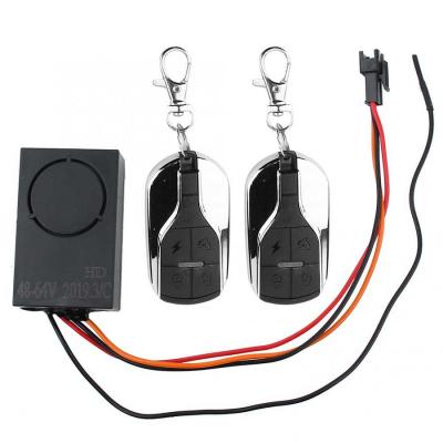

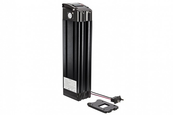

Добрый день ! Помогите разобраться с АКБ . у меня  прямоугольный акб на нём замок зажигания , вкл в режиме вкл ключ блокируется , выкл, и разблокировать акб . хочу поставить сигнализацию на велосипед , но как её подключить , если я аккумулятор выключу питание на контроллер не поступает и она не работает . В включенном режиме ключ заблокирован его не вытащить но сигнализация работает . Я так понимаю надо менять замок зажигания акб ?на другой  что бы можно было включить акб и вытащить ключ . получится акб включён ставлю на сигнализацию она блокирует кнопку включения мотора .

Сигналку то в контрбокс пихать? Тогда проще всего открыть акум и посмотрть вариант запитать два неиспользующихся пина акб напрямую а от них сигналку. но получится что они всегда будут под напряжением, даже когда акб снят.
