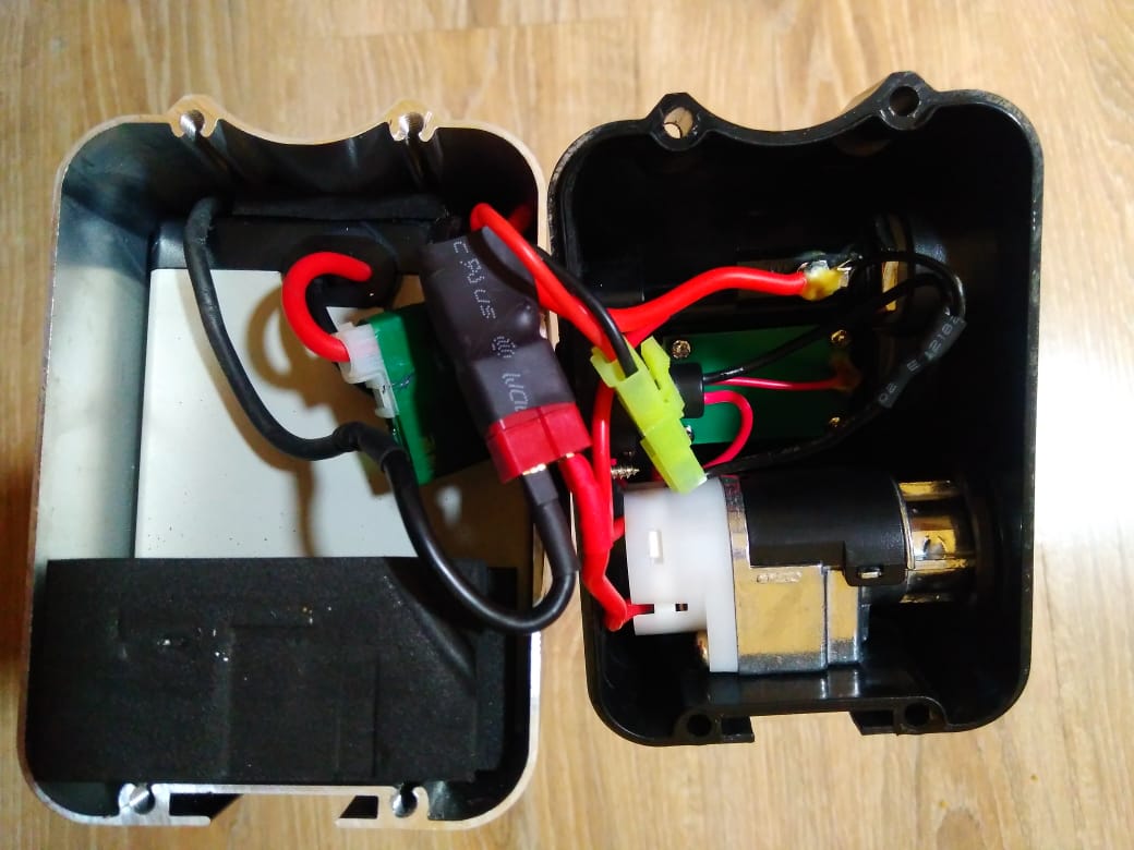

Сигналку то в контрбокс пихать? Тогда проще всего открыть акум и посмотрть вариант запитать два неиспользующихся пина акб напрямую а от них сигналку. но получится что они всегда будут под напряжением, даже когда акб снят.
В акуме нет свободных пинов . она к контроллеру подключается
Syccyba H1 Pro
Fartesq
#235
Цитата: Baron_feo от 11 Март 2021 в 18:50В акуме нет свободных пинов . она к контроллеру подключается

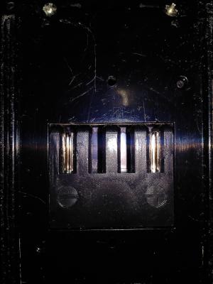

На площадке, которая снизу, там 4 пина и на дне акб и на площадке, а используются только 2 крайних. На оставшиеся 2 можно кинуть питалово напрямую с акума в обход замка и запитать сигналку отдельно от них. Всё равно суть ее как понимаю тупо орать на вибрации, ибо на самом контроллере у себя помню только 2pin свободный, если контры не разные то третья жила сигналки один черт мимо.
Уточняю, врезаться прямо после BMS, до замка и датчика измерения, и кинуть 2 жилы до дна, на не использующиеся средние пины, желательно в плюс этого отвода врезав предохранитель на 1-2А, не думаю что сигналка больше жрет во время работы. Изнутри контрбокса к этим же пинам подцепить сигналку (+ и -).
(В общем то минус можно использовать и тот что есть, вряд ли замок его разрывает, но я бы лучше отдельную линию в параллель полностью кинул)
UPD: (Виталий навел на мысль): Кстати, при описанной мной схеме получится что сигналка запитана постоянно (если акум ваще стоит)- а сам велосипед (если ключ в среднем положении) - нет. Если делать постоянное питалово с акб на всё - то выйдет что сигналка орет но можно включить и ехать на движке, а если так как я предлагаю - то среднее положение будет - акум заблокирован, питание на сигналке есть - на контроллере фиг. то есть угонять только на педалях или кидая в багажник.

Виталий40
суть оранжевой жилы дистанционный запуск контролера с брелка,если оно вам надо можете кинуть его на оранжевый VCC с дисплея и сможете запускать кнопкой молнии с брелка и экран и контролер,это самый VCC на разьеме дисплея может быть и желтым и синим,проще всего вскрыть контролер и подсмотреть провода идущие от дисплея,они обычно все подписаны

У  меня нет средних пинов .

Цитата: Baron_feo от 12 Март 2021 в 19:47У  меня нет средних пинов .
Вот блин... А я думал это у меня самый дешевый и убогий вел в классе... А на кой черт они выломали то две ответки, они же в стоке к этой площадке...
Мильпардон, беру таймаут на обдумать как бы это довести до ума без лютого колхоза типа вырезания ответных пластин из медного листа...Наверное на али можно найти замену, но не нижнего корпуса кейса каб, он вроде только всборе продается... Тут надо перекурить и обдумать а я уже крепко принял ща. Крч пока беру самоотвод по креативным идеям, мб ко вторнику поищу по али и чонить придумаю или нет...

У вас ключ

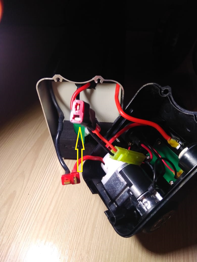

болтается при езде ? а смысл мне в 4 пиновом разъёме ? Я раскручивал нижнюю площадку , там два провода плюс и минус , которые обесточиваются при отключении аккума . где мне брать напругу внизу для этих пинов ?

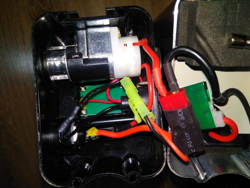

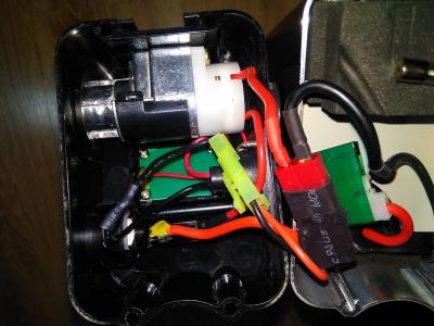

Спасибо за помощь ! Я тоже без дела не сидел . Разобрал аккумулятор начал прозванивать разъёмы , в надежде наткнуться на напряжение ,и о чудо на этом разъёме в выключеном аккуме есть напряжение  . Можно до этого разъёма припоять сигнализацию , и она будет работать при выключенном аккумуляторе . Только конечно она будет всегда под напряжением .

Цитата: Baron_feo от 15 Март 2021 в 18:31а смысл мне в 4 пиновом разъёме ?
Чтоб вот с того красненького что вы нашли дать питалово ТОЛЬКО на сигналку. Иначе если вы от него запитаете основные два - выйдет что сигналка работает но и движок - тоже. По моей схеме будет вариант когда сигналка работает - а движок - пока не вставишь ключ и не повернешь до ON.
Цитата: Baron_feo от 15 Март 2021 в 18:31Можно до этого разъёма припоять сигнализацию , и она будет работать при выключенном аккумуляторе
Припаять то можно, но сигналка в контрбоксе, акум съемный, или вы его в принципе не снимаете? Тогда да, разъем 4 пин нафиг не нужен, можно запитать сигналку просто прокинув провода от акума, в т.ч. и от того разъема, раз уж он есть.

Ммм, чтото новенькое. Но если предполагать что не считая формфактора у акумов один и тот же замок - то начнес с самого простого -  у личинки (тобишь у ключа) три положения - 1ое - акум разблокирован, пин внутри корпуса, акум можно вынуть, питания нет. Второе - пин выдвинут из корпуса, акум заблокирован в раме, ключ можно вынуть - ток выключен. И третье уже ON - Подача питания от АКБ на систему. Не уверен, но начнем с простого - может вы ключ до третьего положения не довернули? А питалово от зарядного порта разведено сквозняком по одной линии (у меня так на максспиде, хотя на веле от этого продавана линии зарядки и питалова разные).
Как вариант поинтереснее - неправильно разведены линии внутри акб, либо неправильно выставлена напруга в бк. Либо ваще дохлая бмс. Вечерний поток мыслей у меня кончился.
