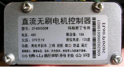

А.Д.
Сегодня вытащил контроллер ( обратно конечно не смог засунуть) у эл.вел. Minako F10.  Minako и Syccyba H1 это один и тот же байк., но в первой комплектации с круглым дисплеем. У  H1 PRO прямоугольный экран дисплея   и какой там контроллер ,такой же или другой , точно не знаю.
Так как осенью сделал сальто на байке, на перекрестке, то решил отсоединить PAS  и Круиз. Pas отсоединил легко и быстро. С круизом целый час мучил байк. Однозначно нет там никакой памяти. Обычная кнопка включения и выключения и держать не надо, срабатывает сразу. Срабатывает с 10км/ч.  За 1 час, предпринимая разные действия  с байком,  ни разу не дернулось колесо от круиза. Так что перестал его бояться.
Фото контроллера Minako F10
