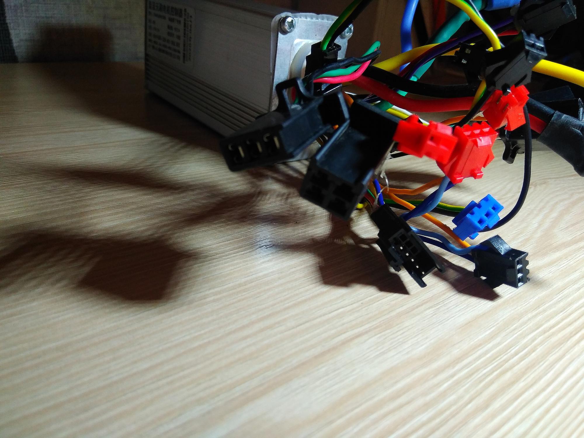

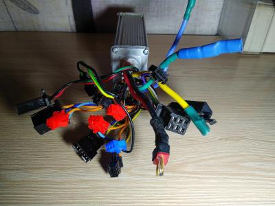

Помогите подобрать контроллер . размер старого 11x5x3  мощность 48v 18 ah . для Syccyba H1 Pro

Цитата: Baron_feo от 12 Июль 2021 в 19:24Помогите подобрать контроллер . размер старого 11x5x3  мощность 48v 18 ah . для Syccyba H1 Pro
Дык только шерстить али. Если характеристики контроллера - то 18А а не ah.

Baron_feo
Обратился к Официальному  поставщику https://syccyba.ru  говорит что заказали едут . в наличии закончились просил перезвонить 5 августа . ждёмс.. Писал поставщикам Minako f10 думал их контроллер подойдёт , а нет там некоторые разъёмы не подходят  , дисплей и ручка газа . И хз будет ли там работать поворотники и стоп .
