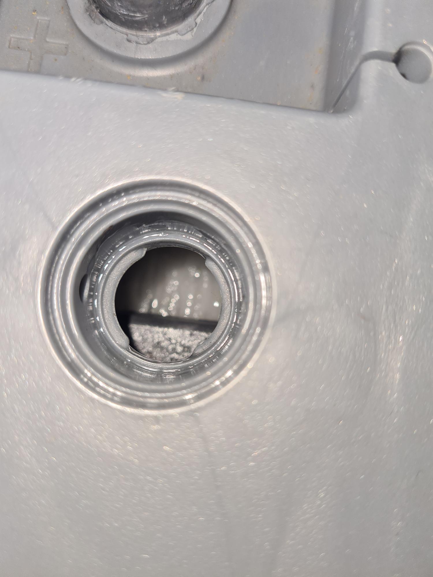

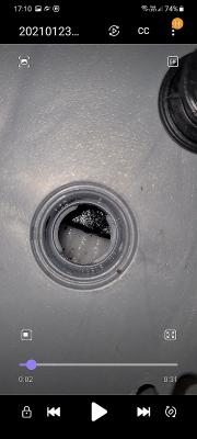

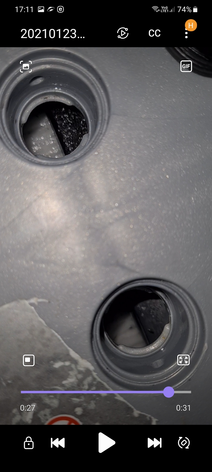

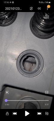

Тут с 4:30 до 4:55 у меня точь в точь выглядели мои маты и до и после долива воды. Но долил я больше чем автор видео. Собственно там я узнал про Вашу методику)

В отверстия пробок должны быть видны мостики бареток (к которым крепятся пакеты пластин).
От минусовой клеммы они идут разного цвета, чередуясь по банкам:
(минус.клемма-черный)---(серометаллический)---(   черный     )---(серометаллический)---(  черный     )---(серометаллический-плюс.клемма)
(         банка №1            )---(       банка №2         )---(  банка №3  )---(        банка №4        )---( банка №5 )---(               банка №6                          )

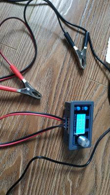

Дополнение: Попробвал дать 15.5В и 0.03С (2.9А, из которых акб брал 0.4А) спустя час вернул к значению 14.8В и 1.9А (0.02С) замерил U на банках:

ЦитироватьКулон 707d Umax = 15.5B (

ЦитироватьМаты сейчас должны быть богато-влажными сверху (при необходимости долить до жирного блеска, но без усердия).

Маты в 4 банках влажны до самого верха (в щелях под самым верхом матов видна вода, чуть чуть не хватает чтобы накрыть их полностью). В 2 банках маты накрыты но не сильно а как раз на "чучуть" от предыдущих матов.

Буфер 13.65В T=8ч
I=59mA
-2.27__2.27__2.27__2.27__2.27__2.29+
В последней банке влаги заметно меньше. Мат имеет жирный блеск но меньше чем в остальных.
В планах после отстоя выровнять все банки по влаге.

минусовая клема
средние банки
плюсовая клема
Бранимирую АGM АКБ VARTA Silver Dynamic G14 95Ah 850A

Маты были сухие, долил воды до хорошего намокания практически до зеркала (перед разрядом)

[user]S2face[/user], по мне, так это отлично, для 3х с половиной лет эксплуатации без обслуживания, получен ориентир на будущее. Спасибо за терпение и хороший пример восстановления.
