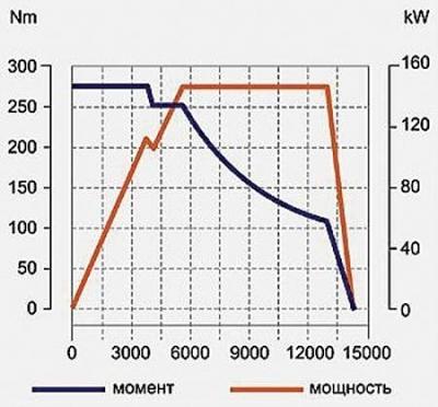

Цитата: velos от 28 Янв. 2021 в 22:55Подскажите, что не так с приведенными цифрами? Построил самые простые графики,
Если с цифрами не наврали, то на самом деле график ИЖа выглядит вот так:
И как мы видим, из него вытекают абсолютно другие выводы.

velos
Цитата: SMILE1 от 29 Янв. 2021 в 06:56velos,  а как так получилось что мощность ДВС на разных передачах оказалась разная??Коробка (как и любой редуктор) мощность НЕ изменяет.
Покажите на графике. У меня на графике показано именно Ваше верное утверждение: "редуктор мощность не изменяет", а только момент на величину редукции (КПД редуктора принимаем 1.0). Графики мощности показаны пунктиром. Сплошной линией - крутящий момент.
Мотоцикл-трицикл-трансформер для бездорожья: МТТэ https://electrotransport.ru/index.php?topic=60178.0
SMILE1
Цитата: velos от 29 Янв. 2021 в 10:23Покажите на графике.
Показываю:
У вас на одних и тех же оборотах(вертикальная черта) ПЯТЬ разных значений момента для Ижа.
И значит пять разных мощностей.
Причем если исходить из того что мощность на нижней кривой (вал двигателя) 20кВт, то на верхней (1я передача) она становится около 400кВт.  :empathy: :empathy:
Понятно в чем косяк??

velos
Цитата: SMILE1 от 29 Янв. 2021 в 10:37
Показываю:
Понятно в чем ваш косяк??
Сожалею, но косяка не замечаю.
Смотрите легенду к графикам. Я вижу на графике по ДВС:
- четыре графика момента для каждой передачи, Один момент на коленвале (самый нижний из Вами приведённого). Для них мы смотрим значения по оси слева.
- один график мощности (пунктир, 3.7, 5.8 и т.д.). Для него смотрим значения по оси справа.
Это обычный формат графиков: Обороты (или в пересчете скорость) \ Момент \ Мощность.
Я про такой вид графика (только у меня мощность пунктиром):

SMILE1
Цитата: velos от 29 Янв. 2021 в 10:48Сожалею, но косяка не замечаю.
А все остальные замечают.
Еще раз, попробуйте самому себе объяснить почему на передачах разная мощность при неизменных оборотах.
Это у него моменты, не мощности.

SMILE1
Цитата: edw123 от 29 Янв. 2021 в 11:56
ЦитироватьЕще раз, попробуйте самому себе объяснить почему на передачах разная мощность при неизменных оборотах.
:exactly: Это понятно. Но какой формулой связаны мощность, момент и обороты??  :bw:
