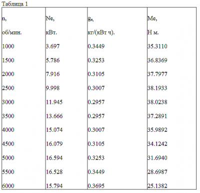

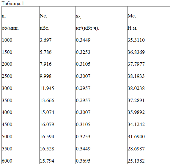

ДВС мотоцикла ИЖ
Сравнивать современные ДВС-мотоциклы с е-мото было бы не "гуманно" для последних. Поэтому в качестве ДВС возьмем древний советский мотоцикл ИЖ на 350 кубов.
Данные редукции ИЖ (Передаточное число от двигателя на сцепление — 2,17 * Передаточное число от коробки передач на заднее колесо — 2,33 = 5.0 * КПП) для каждой передачи на графике показаны в легенде: 5*3,88; 5*2,01; 5*1,26; 5*1,0.
Значения крутящего момента и мощности взято отсюда:
https://gendocs.ru/v19991/%D0%B4%D0%B2%D0%B8%D0%B3%D0%B0%D1%82%D0%B5%D0%BB%D1%8C_%D0%B8%D0%B6-%D0%BF%D0%BB%D0%B0%D0%BD%D0%B5%D1%82%D0%B0-5
Если известны другие источники с мощностной характеристикой двигателей ИЖ, подскажите.

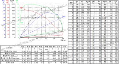

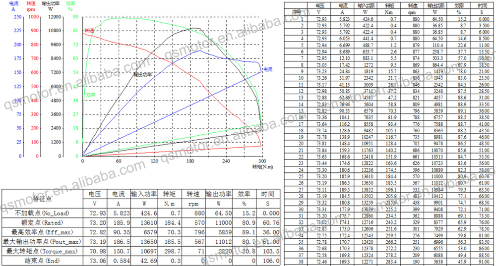

QS 273 8kW
Данные отсюда:
https://russian.alibaba.com/product-detail/qs-17-4-5inch-8000w-273-50h-e-scooter-extra-v3-type-hub-motor-60541205439.html
Мощность указана "W," которая A*V (без учета КПД). Полагаю, что данные в "График тестирования" QS указывает для "оптимального" варианта, т.е. с витками 3Т-4Т. Тяговые (6Т-8Т) и скоростные (2Т) при тех же значениях тока и напряжения будут отличаться.
Редукция отсутствует (1:1). Скорость  на 1000 об/мин. составит
V = [2м /1] * (60/ 1 000) * 1000 = 120 км/ч
Считаем, что QS 273 8kW работает со штатным контроллером, например, АРТ96600 (72-96В, 200А батарейного и 600А фазового тока).
Пример мотоцикла на QS 273 8kW  https://app.box.com/s/nc71xx9djrz68btleh28obc12zrvo8h8
Два QS 273 по 8kW
Показаны характеристики двух QS 273 V3 8kW. Раз два колеса на QS 273, то момент и мощность умножены на 2. Дополнительно применен коэффициент 1,3, отражающий повышение напряжения с 72В до 96В: 1,(3) = 96\72. В целом характеристики возможно будут не совсем пропорциональны такому общему коэффициенту, но качественно эффект будет схожий.
Считаем, что максимальные обороты и максимальная скорость одинакова с QS 273 V3 8kW (разницу напряжений не учитываем).
Пример трицикла на QS 273 2x8kW (МТТэ) https://electrotransport.ru/index.php?topic=60178.0

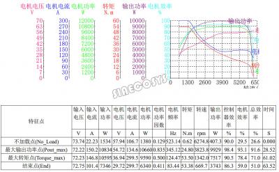

QS 138
Характеристики QS 138 3kW (72V) брал отсюда (перенес в свою таблицу примерные значения из графика QS, за точностью не гнался):
http://www.siaecosys.com/show/?id=212
График тестирования смотрим, который с ослаблением. Peak Battery Current: 140A (72V), т.е. чуть больше 10 кW.
Из тем, посвященных QS 138, например,
Сборка на двигателе QS 138    https://electrotransport.ru/index.php?topic=62354.0
следует, что для мотоцикла на QS 138, способного "уверенно въехать в горку", нужна общая редукция 1:10 (промежуточный редуктор + звезды).
Может гонщикам и меньшее значение редукции подойдет, но любителям нужен достаточный крутящий момент.
Например, Silent Enduro  КТМ "Alex edition" - 138QS с редуктором на шестернях имеет общую редукцию 1:8.04
https://uaclips.com/video/3l8ZKQOKlNE/1-%D0%B5%D0%BB%D0%B5%D0%BA%D1%82%D1%80%D0%B8%D1%87%D0%BD%D0%B8%D0%B9-%D0%BC%D0%BE%D1%82%D0%BE%D1%86%D0%B8%D0%BA%D0%BB-%D0%BA%D1%82%D0%BC-alex-edition-138qs-%D0%BC%D0%BE%D1%82%D0%BE%D1%80.html
Показан один график без редукции (1:1, т.е. на валу 138-го мотора, а не на колесе), второй с редукцией 1:10.

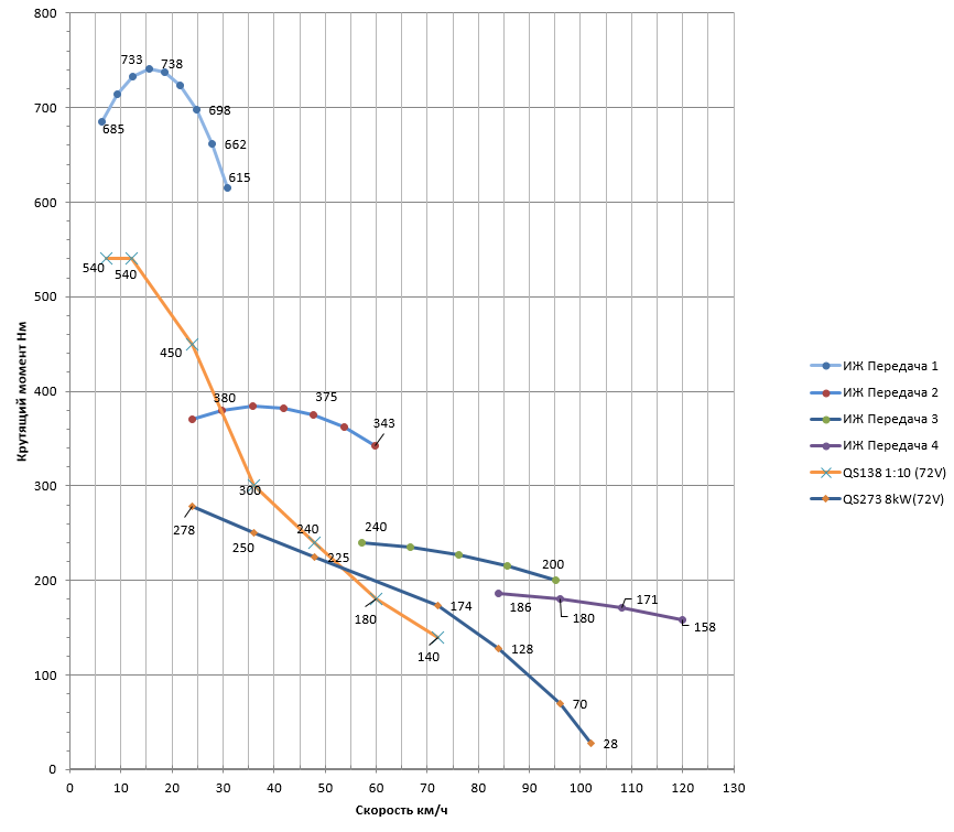

Итого
График мощности и крутящего момента в зависимости от оборотов (RPM) мотора для древнего ДВС 350 и современных: QS 273 8kW, QS 273 2х8kW, QS 138 3kW:
Как видим из графиков, только пара QS 273 по 8kW приближают нас к параметрам мотоцикла ИЖ по крутящему моменту и диапазону скоростей. Но, если на низах достигнут паритет, то на верхах видим значительный отрыв  (момент у МТТэ значительно ниже на высокой скорости).
Соответственно другие показанные на графике варианты е-мото, во всяком случае, "теоретически" значительно отстают от древнего советского ИЖ. Еще упущен момент "сцепление" - тот же редуктор, работающий за счет проскальзывания. Поэтому е-мотоцикл без сцепления даже с более высоким моментом на "самом низу", скорее всего, на старте проиграет ДВС (из-за возможности "перегазовки" и помощи сцеплением).
КПП
На форуме часто говорят, что для BLDC мотора коробка передач - лишняя деталь: "если электромотору хватает момента бодро двинуть с места и продолжать разгон байка до скорости "страшно", то коробка не нужна". Или: "У электричек такой зависимости нет, они с нуля оборотов дают полную тягу. Если можно не ставить КПП, то её нужно НЕ ставить".
Вариант на QS 138 с постоянной редукцией 1:10 неплохо выглядит на общей картинке (график момента), перекрывая полностью вторую передачу ИЖ и частично третью, но у него с такой редукцией «v=» 72 км/ч. Дополнительная передача этот недостаток, по видимому, исправила бы.
Если верить графикам: чтобы "угнаться за ИЖом" (во всем диапазоне скоростей), - КПП нужна всем рассматриваемым BLDC, кроме МТТэ (QS 273 2x8kW), а если в МТТэ (любой DD) добавить коробку передач (магнитный переключаемый редуктор), то будет еще более динамичный транспорт.
Если занизить данные по ДВС на величину потерь при редукции (и то, только в сравнении с DD), а BLDC наоборот завысить на величину разгона по напряжению (72-96 или 96-120), то качественно картинка не должна измениться.
По моменту на колесе (колесный крутящий момент) - преимущество за ИЖ, несмотря на то, что  по графику момента на валах они во многом паритетны.
Например, на 1000 оборотах: ИЖ = 35 Нм, QS138 = 54 Нм. Приличный отрыв.
Однако передаточное отношение у ИЖ в почти 20 раз (19,4) на первой передаче, делает крутящий момент "круче", чем постоянный 1:10 у "кроссового" 138-го.
Ожидаю популярный "уточняющий" вопрос на форуме: "Вам е-мотоцикл какой нужен, такой чтобы по прямой ехал или в горку?", типа "всего и сразу получить невозможно". Напомню, что понятие "универсальный мотоцикл" (который может с дороги съехать и по легкому бездорожью проехать) существует столетие. А само понятие "мотоцикл" подразумевает возможность как минимум: уверенно тронуться в крутую горку и даже вдвоем и даже не гонщику. ИЖ такое умел с самого рождения (1927г.).
График скорости
Добавил график скорости: вместо RPM пересчет на км/ч по указанным ранее формулам.
Все скоростные, как и моментные (колесные моменты)  графики, для ДВС выше, поэтому без учета времени переключения передач, разгон у ДВС должен быть быстрее. Время на переключение передачи незначительное (особенно если полуавтомат).

velos
Цитата: stels от 28 Янв. 2021 в 22:40Как Вам такие размышления?
Я привел не размышления, а расчеты. Подскажите, что не так с приведенными цифрами? Построил самые простые графики, т.е. с осью абсцисса = RPM, а не Hm, поэтому должно легко читаться и проверяться.

Почему у QS 8квт при 850 оборотах мощность падает в ноль?
Не стоит ли сначала разобраться в китайских графиках, прежде чем что-то рисовать и сравнивать?
Это, видимо, максимальные обороты, уже противоэдс. Или режим ограничения тока - падение мощности с ростом оборотов на постоянном моменте.
zelen50
Цитата: velos от 28 Янв. 2021 в 22:55Я привел не размышления, а расчеты. Подскажите, что не так с приведенными цифрами? Построил самые простые графики, т.е. с осью абсцисса = RPM, а не Hm, поэтому должно легко читаться и проверяться.
Извините но Ваши графики это "сферический конь в ваккуме".
у вас по оси х обороты двигателя а по оси У момент (сила)  на КОЛЕСЕ а не на двигателе.
А какого х=рена Вы тогда момент на колесе строите относительно оборотов двигателя? Вы огурцы меряете помидорами.
Хотите по нормальному - стройте график момента относительно оборотов КОЛЕСА а не двигателя.  Вот когда построите правильный график, где наглядно лягут все передачи - тогда и разговаривать можно.
А пока все Ваши выкладки - это бред сивой кобылы.
вот почитайте на досуге https://studopedia.su/20_55186_raschet-pokazateley-priemistosti-avtomobilya.html
и не изобретайте велосипед.
SMILE1
Цитата: velos от 28 Янв. 2021 в 17:58График мощности и крутящего момента в зависимости от оборотов (RPM) мотора для древнего ДВС 350 и современных: QS 273 8kW, QS 273 2х8kW, QS 138 3kW:
:bw: :bw:
[user]velos[/user],  а как так получилось что мощность ДВС на разных передачах оказалась разная??
Коробка (как и любой редуктор) мощность НЕ изменяет.
Редукторы меняют момент и скорость, но их произведение - мощность, на входе и на выходе редуктора остается константой.

stels
Цитата: velos от 28 Янв. 2021 в 22:55Подскажите, что не так с приведенными цифрами?
Все не так.
Еще можно приплести аэродинамические показатели.
Сравнить антикварный ДВС
Максимальная мощность: 18−22 л. С.
С 8ми киловатным электромотором это нечто.

velos
Цитата: tmiaer от 29 Янв. 2021 в 00:41Почему у QS 8квт при 850 оборотах мощность падает в ноль?
Настройка Excel. Формат оси: "Между делениями", т.е. подпись значений по оси абсцисс (RPM, об/мин.) - не по шкалику, а между ними.
См. Пояснения для более удобного чтения графиков
Из Таблицы Quanshun (273), строка 10:
RPM = 856, W (A*V) = 2.342 kW, Torque = 21.7 Hm
В чем ошибка? DD 273 двигатели - они такие низко оборотистые.
