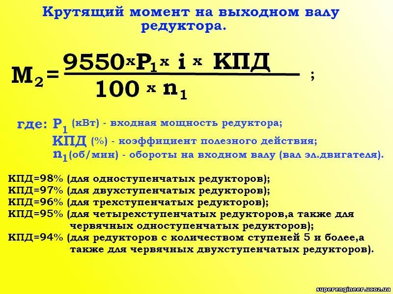

И т.к. момент и мощность связаны простой формулой, из графика момента можно вычислить мощность, а из графика мощности вычисляется момент.
Вот эта формула:
подставь значения из своих графиков и пойми, наконец, что в твоих графиках есть несколько очевидных ошибок. Потому что значения сплошных графиков нифига не совпадают с вычисленными из пунктирных. А должны совпадать.
Дошло??
Non credo quia absurdum
velos
Цитата: SMILE1 от 29 Янв. 2021 в 17:12подставь значения из своих графиков и пойми, наконец, что в твоих графиках есть несколько очевидных ошибок. Потому что значения сплошных графиков нифига не совпадают с вычисленными из пунктирных. А должны совпадать.
В описании же сказано, какую мощность я показываю на графиках. Показываю ту, которая A*V, она же входная, электрическая и т.п. Важно понимать, сколько в мотор "вливается" для обеспечения указанного момента.
Указанная Вами формула применительно к исходным табличкам QS - это выходная мощность (входная * КПД). Обе имеют интерес, но все наносить на один лист - был бы перебор. Кроме того, графики выходной мощности будут всегда ниже входной.
График момента от этого не меняется и входная мощность отражена верно. Но для примера, и выходную мощность добавил для QS 273 (72V) и пояснил это в ЧаВо.
Кстати, раз у нас тут редукторы (QS 138) и КПП (ДВС), то более подходящей будет не Ваша формула, а эта (с редуктором), но КПД редуктора считаем 100%:
Будут еще замечания к графикам?
