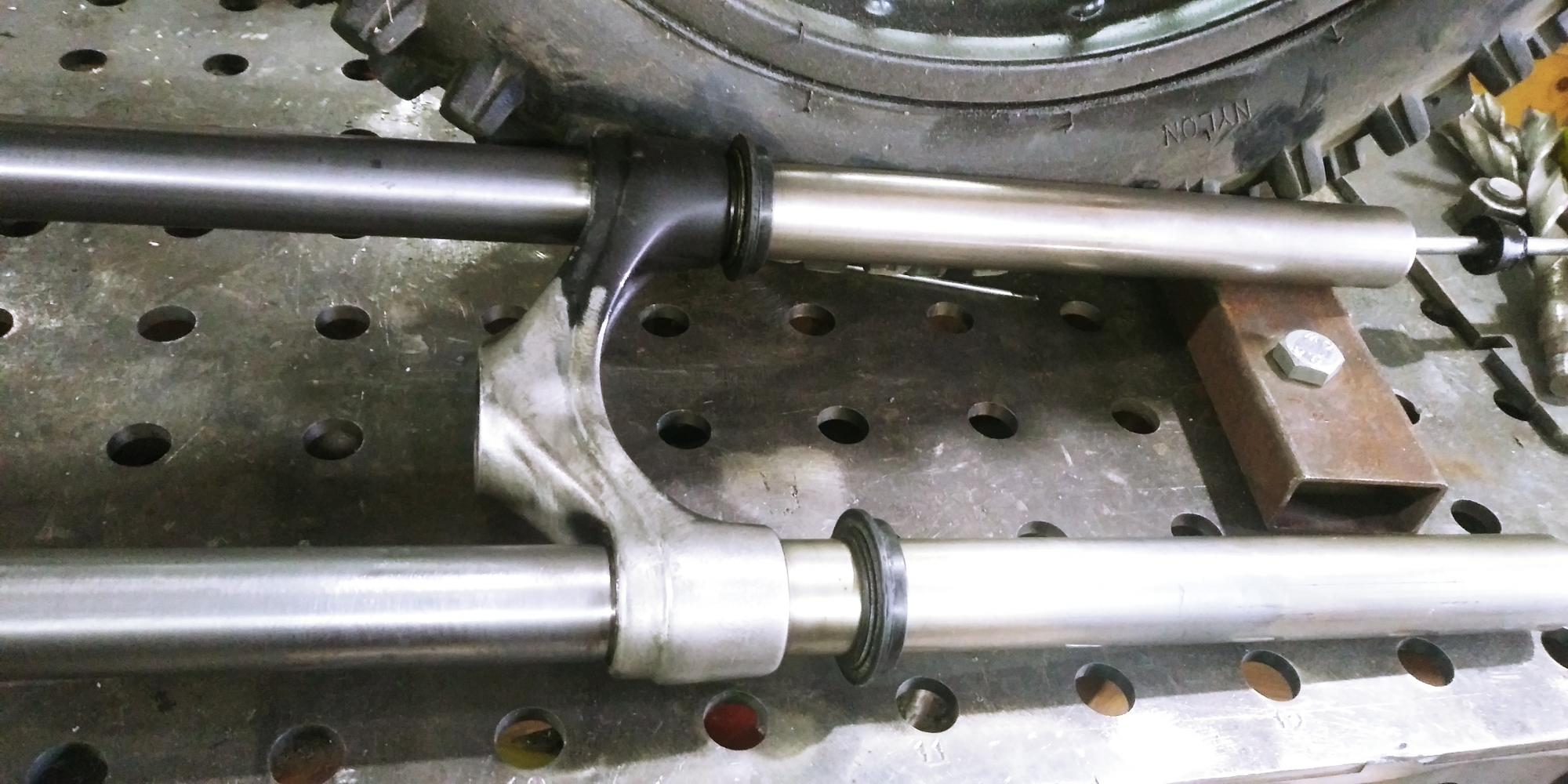

Берем две трубы, нарезаем на них резьбу и вворачиваем вместо пластиковых крышек.
Затем делаем верхнюю траверсу с листа или попилив другую вилку из ее траверсы.
У меня нержавейки небыло посему пойдут в покраску.
Шток тоже наварил ибо сильно пилен был.

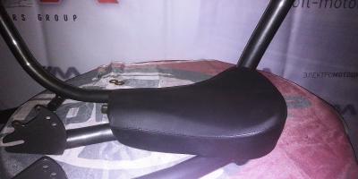

Купил сиденье.
Жду обода

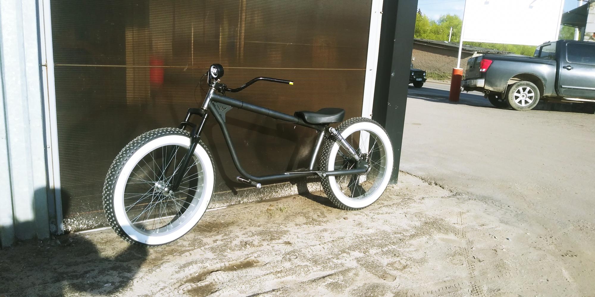

После долгих раздумий решено не грузить легкую раму тяжелым конфигом.
Стоять будут фэт колеса 26х4 и редукторник. Или два.
Батарейка 72в 20а/ч.

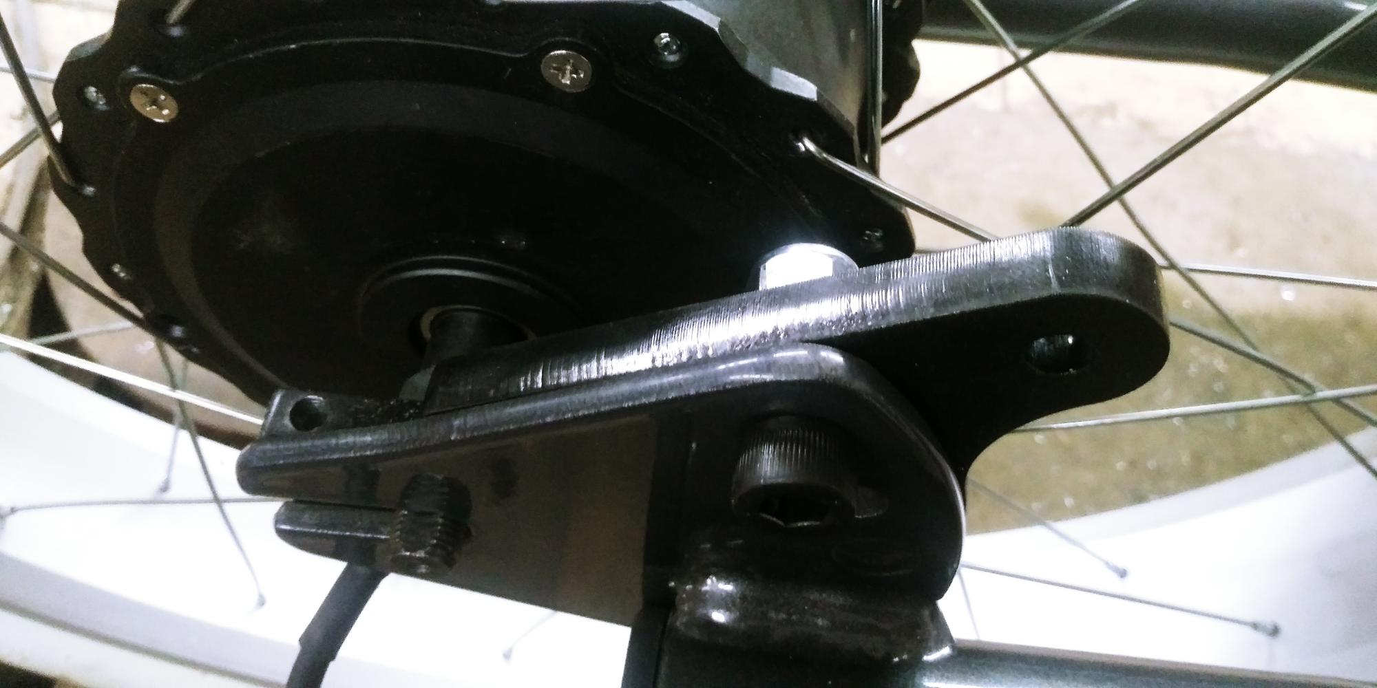

Купил колеса. В заднее заспичил 750вТ редукторник.
Думаю над вилкой.

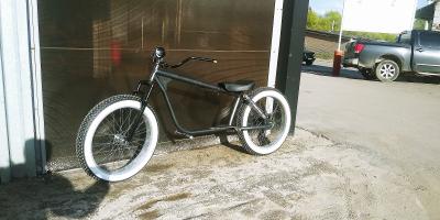

Решил что чоппер скучновато. Будет в ретро стиле.
e-scooter
А амортизаторы там для красоты просто что ли? Или у них ход 30мм?
