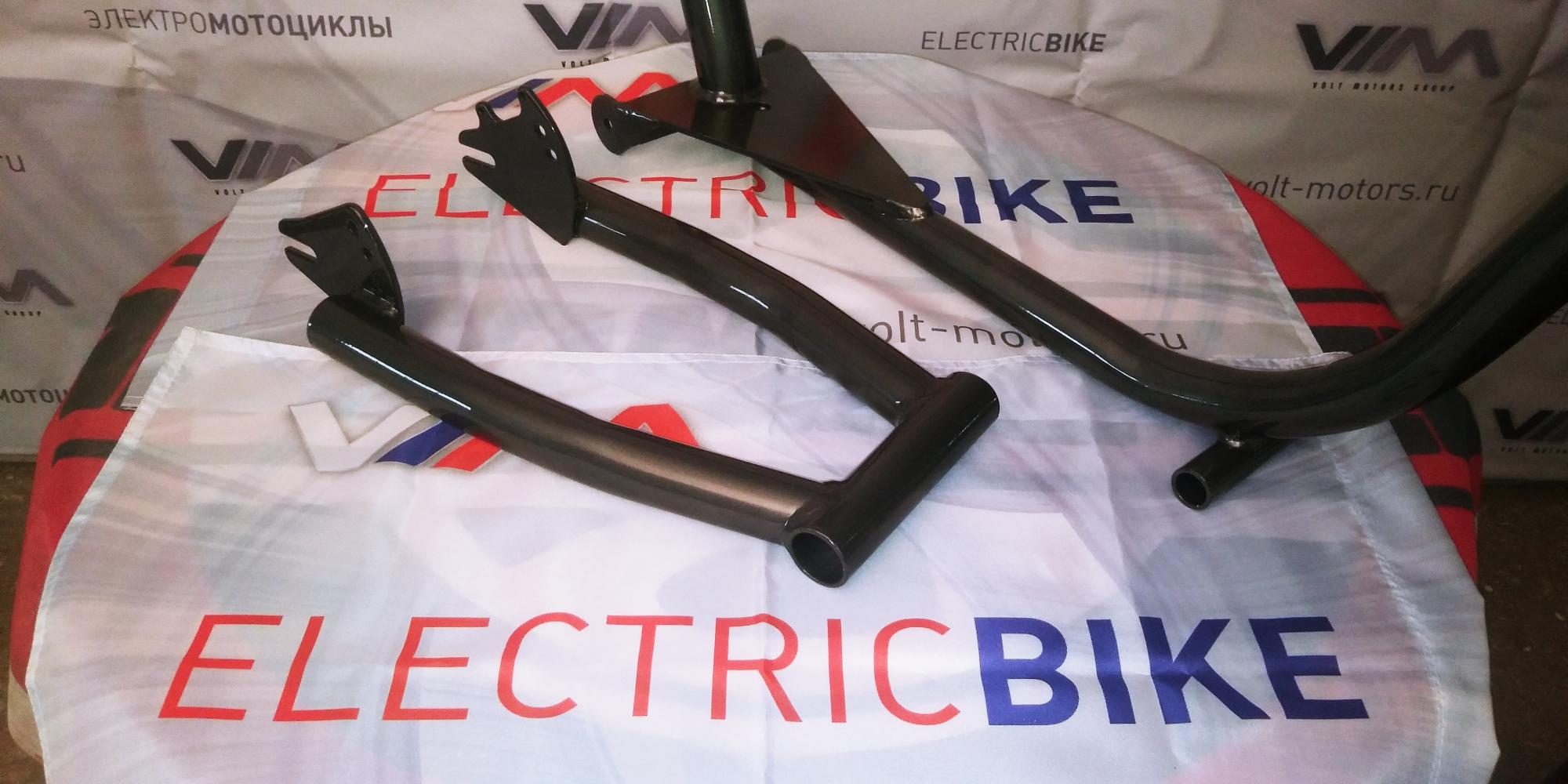

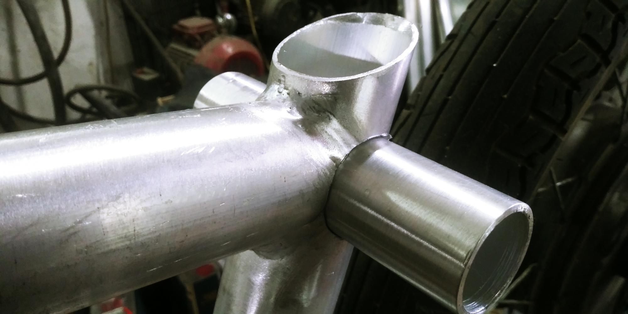

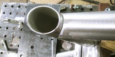

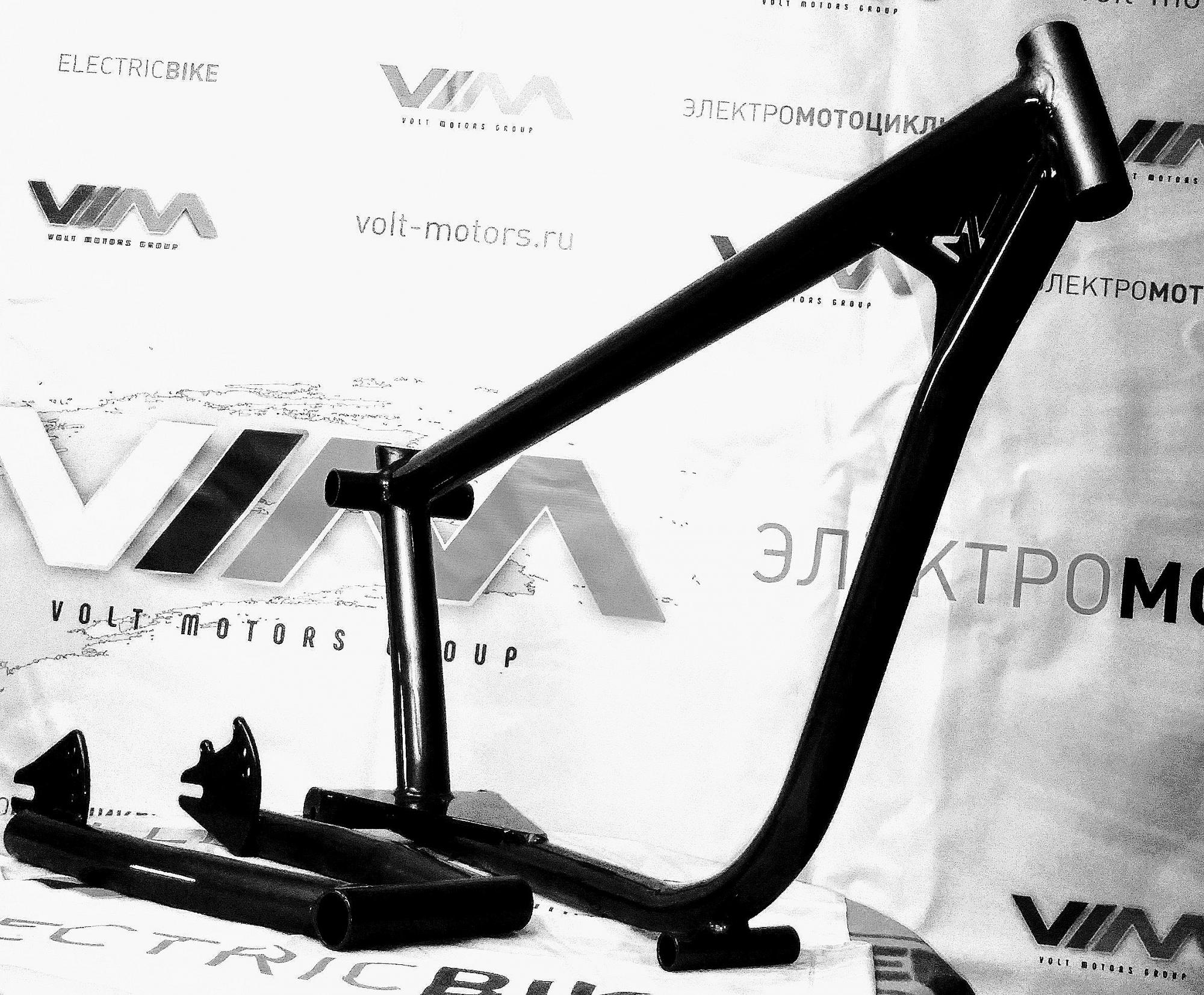

Очередной эксперимент:
Рама с АД31Т. Вес с маятником 4кг.
Амортизаторы от мопеда. Остальное и так видно:
Tonych

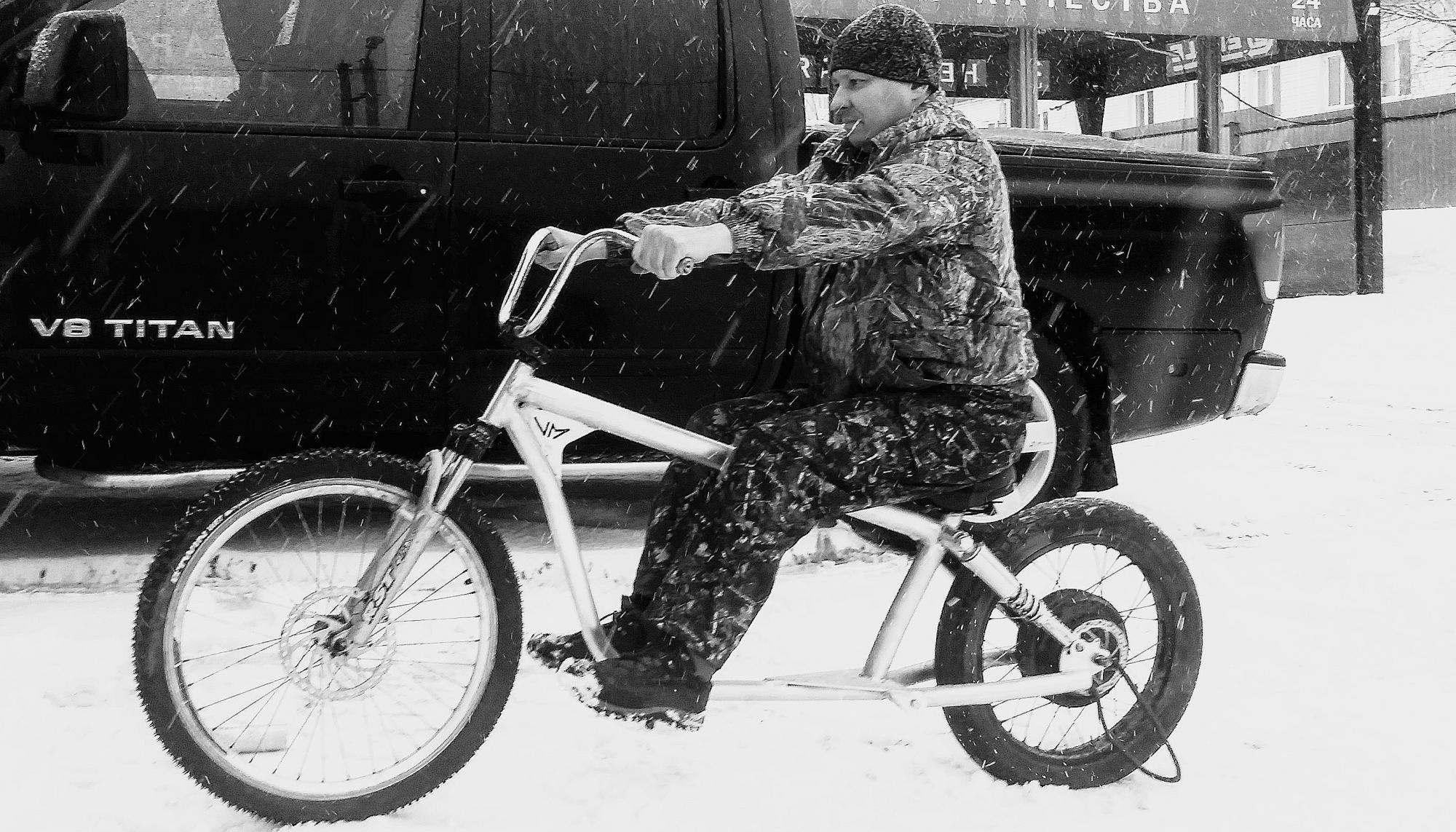

[user]stels[/user], огонь аппарат!! Молодец! Красиво сделано. Будет мопед версия? Какая мощность мотора, какой вольтаж-ток планируется? Как сегодня маятник ведёт на ускорениях и торможении?
stels
Конечно мопед.
Не царское дело ноги в раскорячку держать.
По мотору или то что на фото (3кВт) или скоростной кит но 1500вТ номиналом.
Вообще рама как образец сделана. На продажу такие буду делать. На неделе в порошковую окраску отдам и буду собирать.
Маятник, а что с ним будет?
Два мото амортизатора принимают всю нагрузку на себя и передают ее в район под седлом.
Батарейка 60в 21ач пока. Что есть... Контроллер Вектор или финик. Не решил. Есть оба.
Проводка от руля внутри нижней трубы рамы. Она толстостенная и ввод с выводом в районе усилителей.

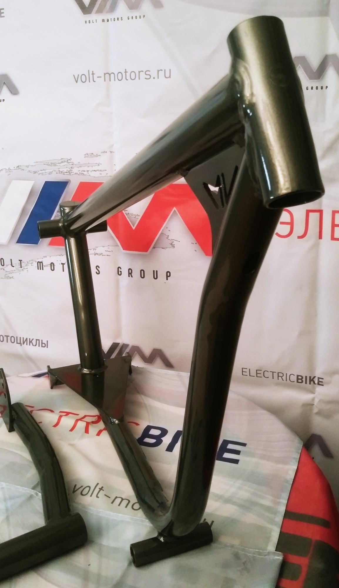

stels
Рама покрашена.
МК расспичено.
Вилка разобрана и отпилены крепления ободных тормозов.
Три дня нарезаю круги, не могу решить какой комплект резины ставить. Под ретро с советской мото-резиной 18-19 или члпперную классику: тоолстый зад и узкий перед. Уже 3 варианта примерял.
В процессе родилась идея как усилить вилку и сделать бюджетную 2х коронку. Есть в заначке и брендовая, но это неинтересно.
Скорость будет мопедная, до 50км/ч.

triaatlon
Цитата: stels от 04 Фев. 2021 в 22:21Вообще рама как образец сделана.

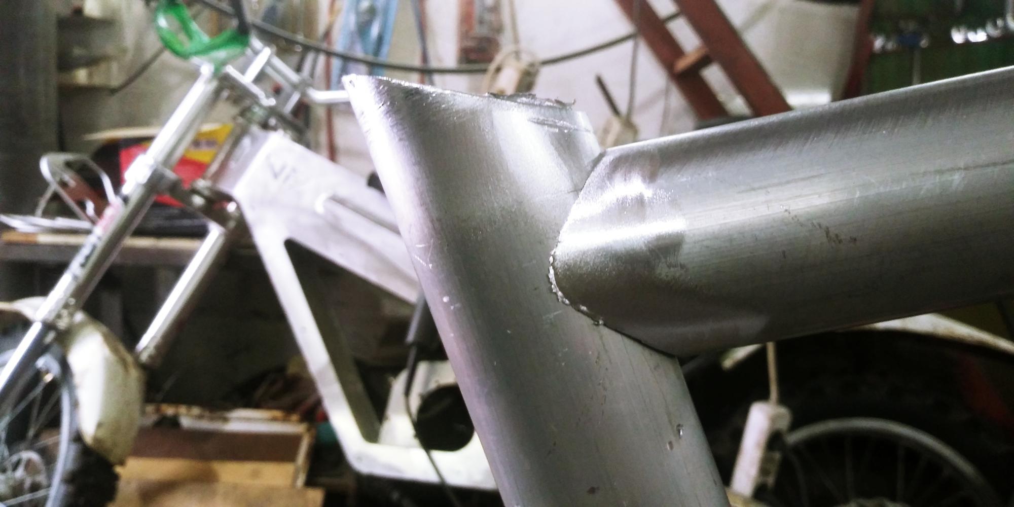

Разрешите высказать свои сомнения, мне видятся три слабых места в этой раме, но может их и больше. Втулка для передней вилки коротковата, верхняя труба рамы начнёт гнуться в середине и у задней вилки будет болтание из стороны в сторону. Да, и наклон задних аммортизаторов плохой.
stels
Верхняя труба рамы 50х2мм. Это намного больше чем у даунхильных рам.
Рулевой стакан 120мм. Шток вилки пришлось наращивать (сварка и проточка)
Чем ненравится угол амортизаторов?
triaatlon
Цитата: stels от 19 Фев. 2021 в 23:46Верхняя труба рамы 50х2мм
Труба МОЩНАЯ, длинна кажется 800 мм, может и устоит. Заднюю вилку я бы перед колесом связал изогнутой перемычкой, немного поможет. Угол между амортизаторами и вилкой похож на 45 градусов, а надо бы хоть 60, а идеален близкий к 75.
stels

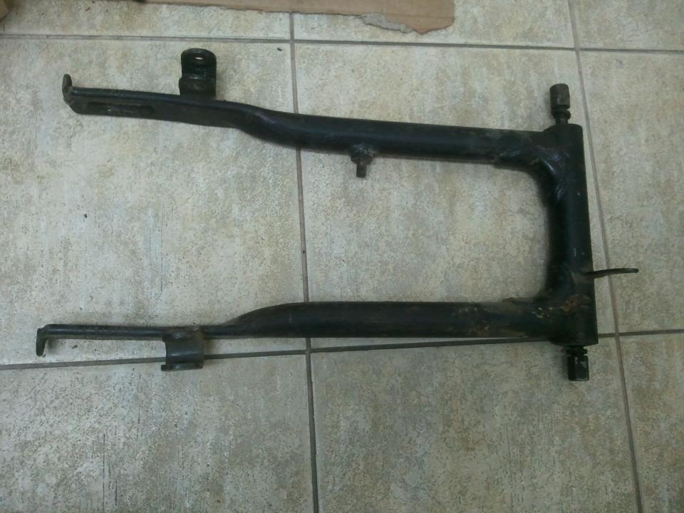

Маятник, а это маятник а не вилка ибо по факту и конструктиву это мопед. В таком типе рамы нагрузка от колеса на маятник распределяется на обе стороны через амортизаторы.
На одиночке (без коляски) колесо не испытывает осевых нагрузок.

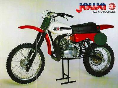

Давайте посмотрим на маятник мотоцикла ИЖ:
И на мой:
Вес ИЖа с пассажирами 350кг. Скорость до 150км/ч.
Моего намного скромнее. В три раза примерно.
Угол наклона амортизаторов не бывает идеальным. Не буду читать теорию подвески, лишь скажу: чем больше наклон тем мягче и длинноходней подвеска. И угол подбирается исходя из жесткости пружины и желаемого хода.
Для примера один из лучших кроссовый мотоцикл своего времени:
triaatlon
Цитата: stels от 04 Фев. 2021 в 17:15Рама с АД31Т
Я правильно понял из какого материала ваши детали? И вы сравниваете с деталями ИЖа? Ява меня убеждает, но я бы хотел обратить внимание на каком расстоянии они закреплены от оси качения на Яве и у вас.
stels
Про вес мощьность и скорость еще раз повторить?
Точки крепления это элементарная физика, закон рычага. Их взаимное расположение, длинна и соотношение длин от оси качания маятника до точки и от точки до оси колеса, жесткость и угол наклона амортизаторов как раз и задают характеристики подвески.
С точки зрения сопромата, у меня идеальный треугольник векторов нагрузки. Посмотрите на фото в сборе и проведите линии между осями крепления амортизаторов и осями маятника и колеса. Это самая прочная конструкция при которой маятник не испытывает изгибающих усилий и работает лишь на растяжение. (Если Вам сопромат ведом то поймете сразу).
Ну а если нет, то готов поспорить на то, что проеду кроссовую трассу и не погну ничего в этой раме.

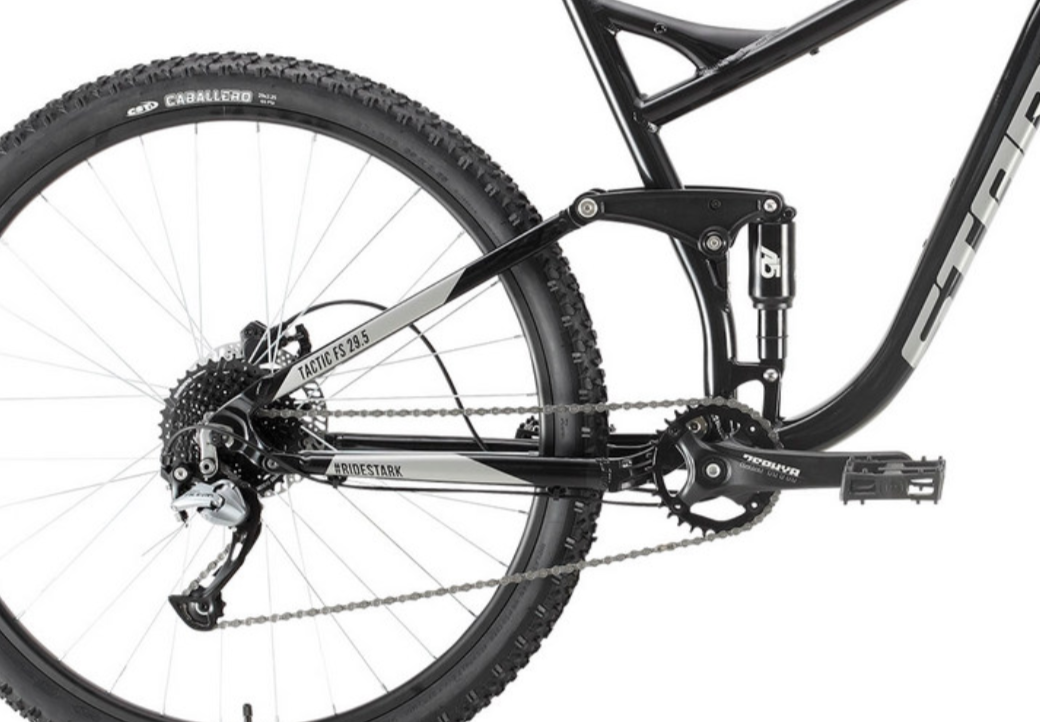

stels

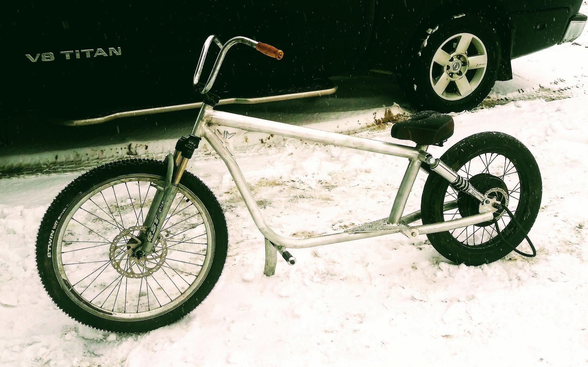

Внимательно посмотрите на картинку:
Сколько чопперов на ней найдете, столько этапов Чемпионата мира я откатаю.
Вы вообще разницу между катанием по ровному асфальту и кроссовой гребенкой представляете?
Это чоппер!!! Для асфальта.
Для кросса у меня есть другой мотоцикл.

И попробуйте объяснить почему не ломается вот эта конструкция из тоненьких трубочек:
triaatlon
Цитата: stels от 20 Фев. 2021 в 11:17И попробуйте объяснить почему
Я не вижу в ней ЗАПАСА прочности, а почему ломается не сразу.... Потому, что стальная сечением квадратная. А вам успехов!
stels
1. Труба на сжатие и растяжение работает не профилем а его сечением.
2. Круглая труба более жесткая на кручение чем квадратная.
3. Определение на глазок характеристик изделия и материаллов конструкции недоступно простым смертным. Вы не потомок Кашпировского?

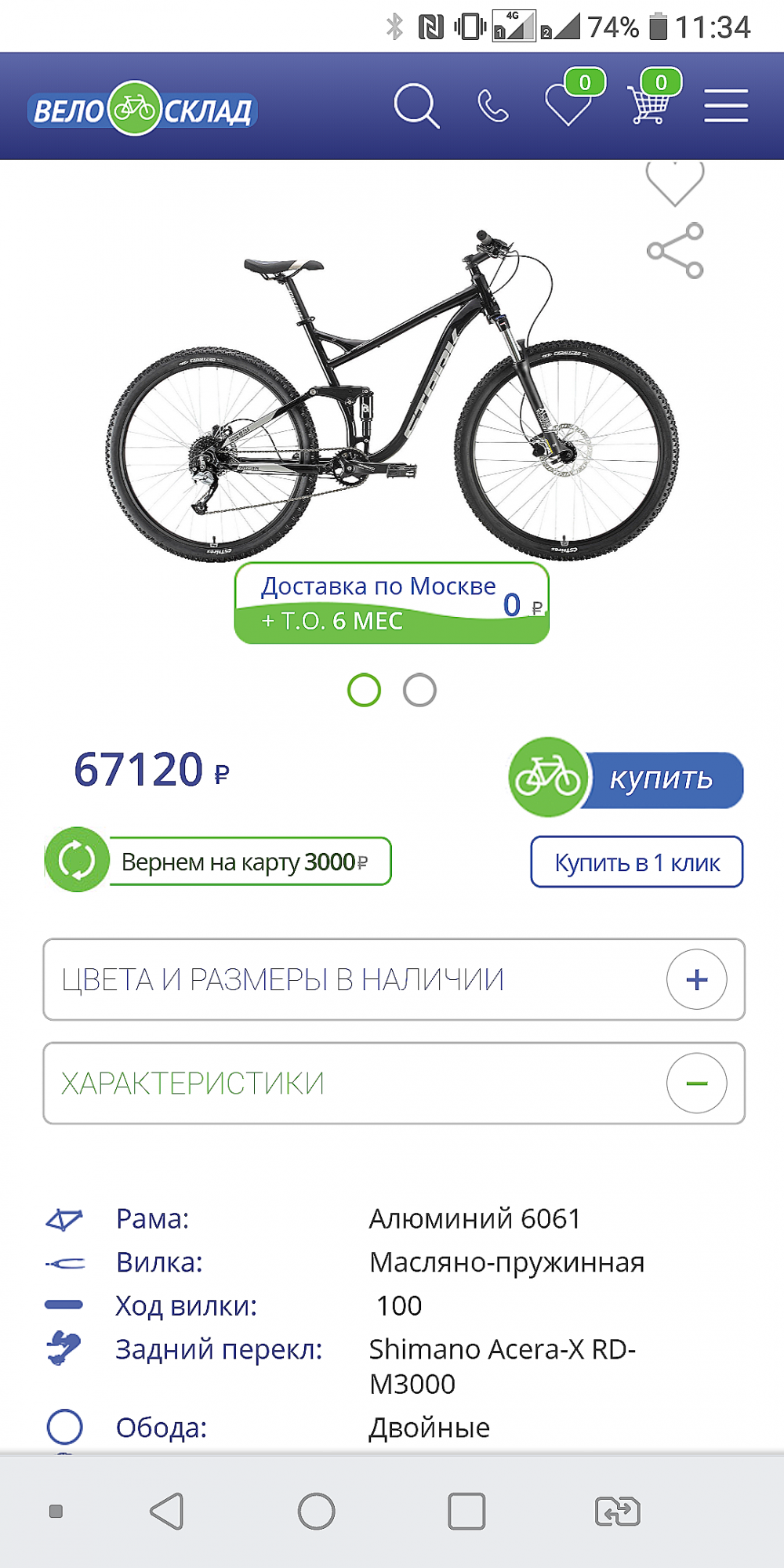

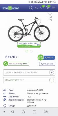

Вот исходная картинка велосипеда у которого Вы не видите запаса прочности:
Цитата: triaatlon от 20 Фев. 2021 в 11:30А вам успехов!
Спасибо. Я строю технику больше четверти века. Ни один мой аппарат пока не сломался. В т.ч. и на соревнованиях.
