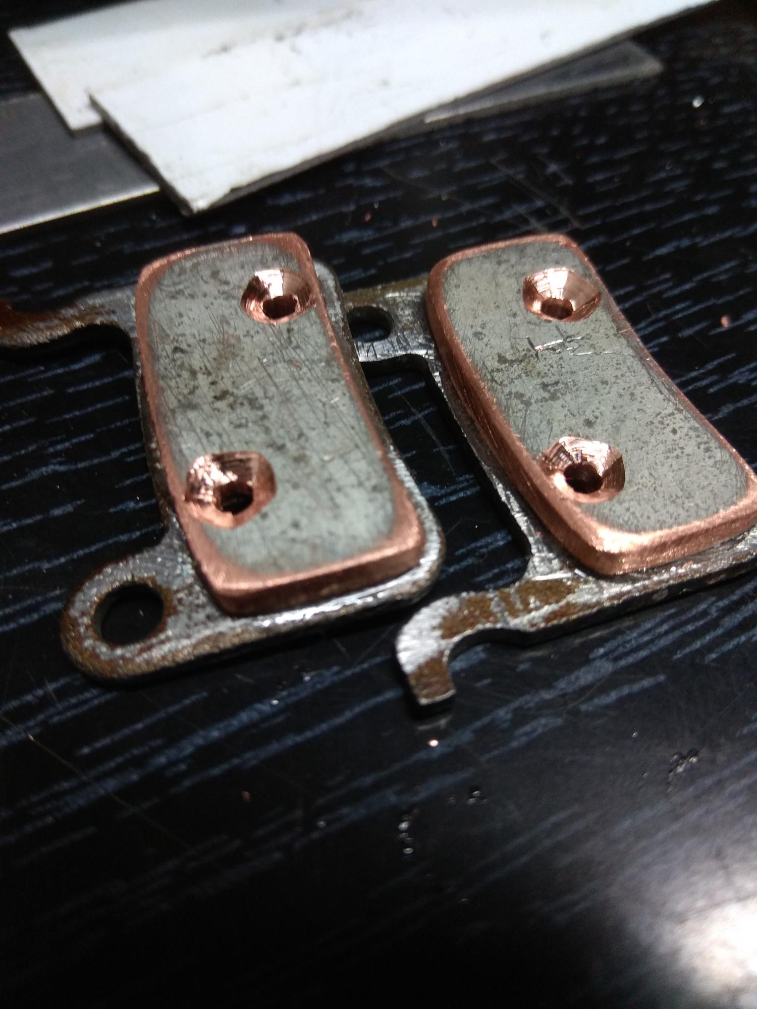

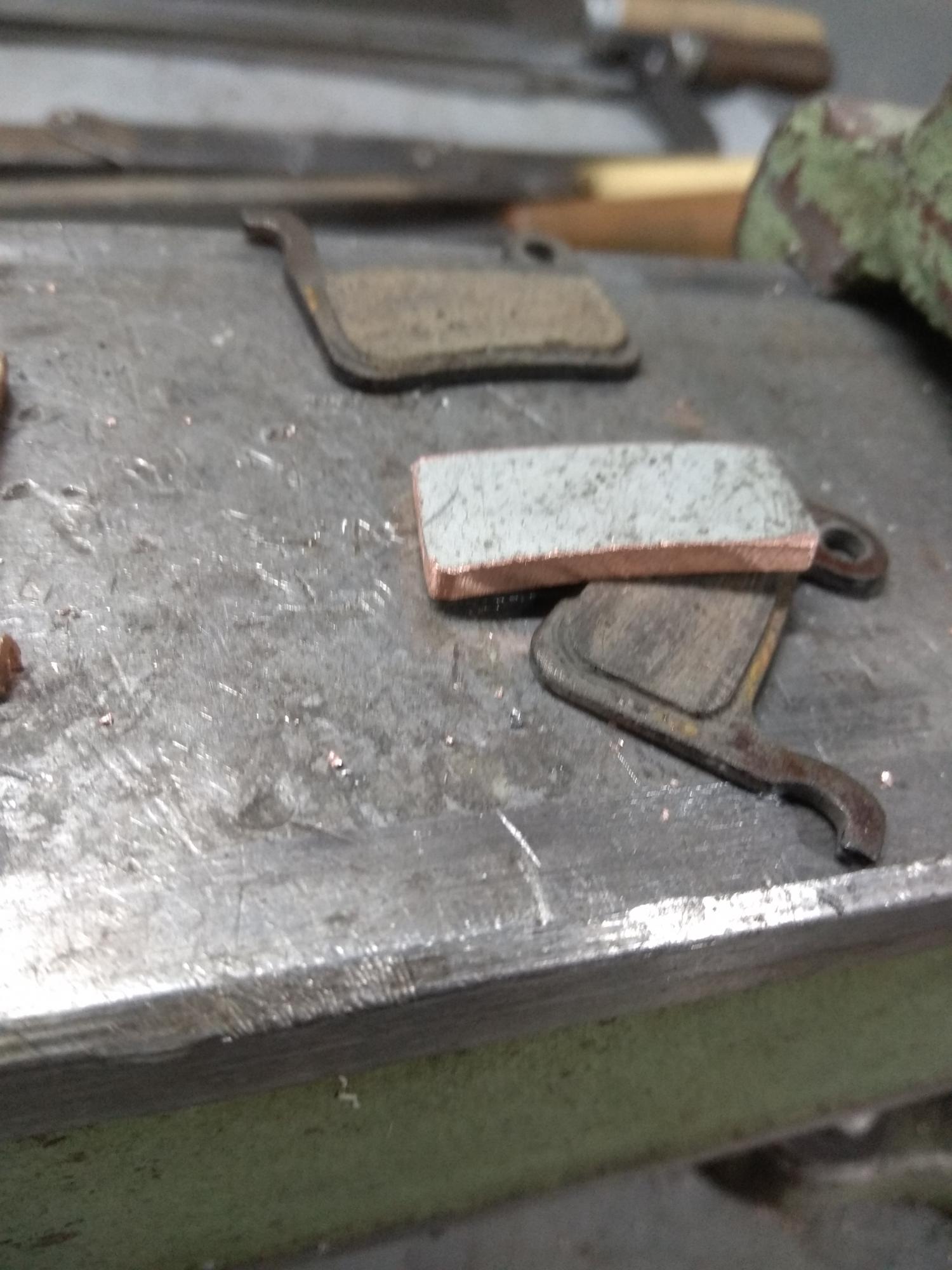

Надоело менять колодки после дождя решил попробовать медные замутить
Поставил, непритертые вполне эффективно тормозят но сильнее греются если не показалось. Пока не скрипят будем ждать дождей что бы хорошенько протестировать и сформировать мнение.
_Os
Любопытно как себя поведет диск. Встречался с отзывами что в дождь песок попадает и влипает в медь и потом процарапывает диски. Но в любом случае полезный эксперимент  :wow:
ТощийДжо
Цитата: _Os от 01 Июнь 2021 в 15:23Встречался с отзывами что в дождь песок попадает и влипает в медь и потом процарапывает диски
Вот и проверим
Добавлено 01 Июнь 2021 в 15:40
Вот думал сделать выборку по сер4дине как у автомобильных или не стоит может будут лучше очищаться или наоборот будет грязь застревать
_Os
Хм... вроде у меня в машине нет никакой выборки... Я бы не стал пока, но может я чего не понимаю..
Иван Сусанин
Цитата: _Os от 01 Июнь 2021 в 15:23Любопытно как себя поведет диск.
Местами слегка наволакивает медь.  Сравнивая стоимость диска и пары комплектов "крутых" колодок.- вообще-бы не заморачивался.
Медь, кстати, разная бывает.
_Os
Цитата: Иван Сусанин от 01 Июнь 2021 в 19:59Местами слегка наволакивает медь
Если тормозит ровно, не рывками, то и вообще пофиг
