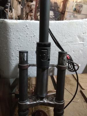

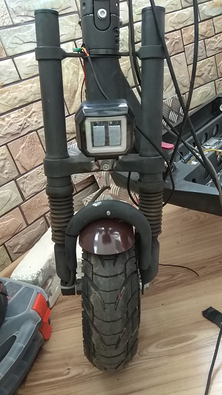

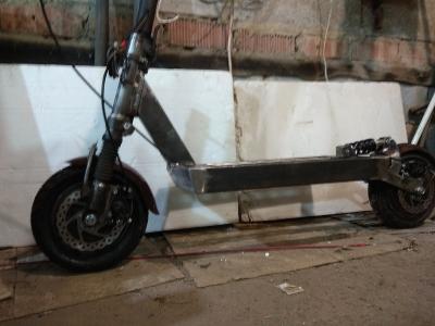

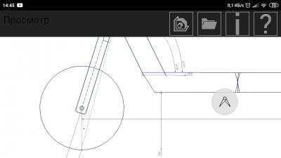

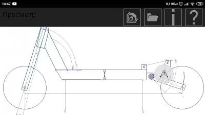

Короче внёс изменения в конструкцию: переварил гуся теперь угол наклона рулевой 76° вилки 72° трейл получился почти ноль, исчезло ощущение что можешь уйти через руль и стал устойчивее на мелкой скорости что-ли

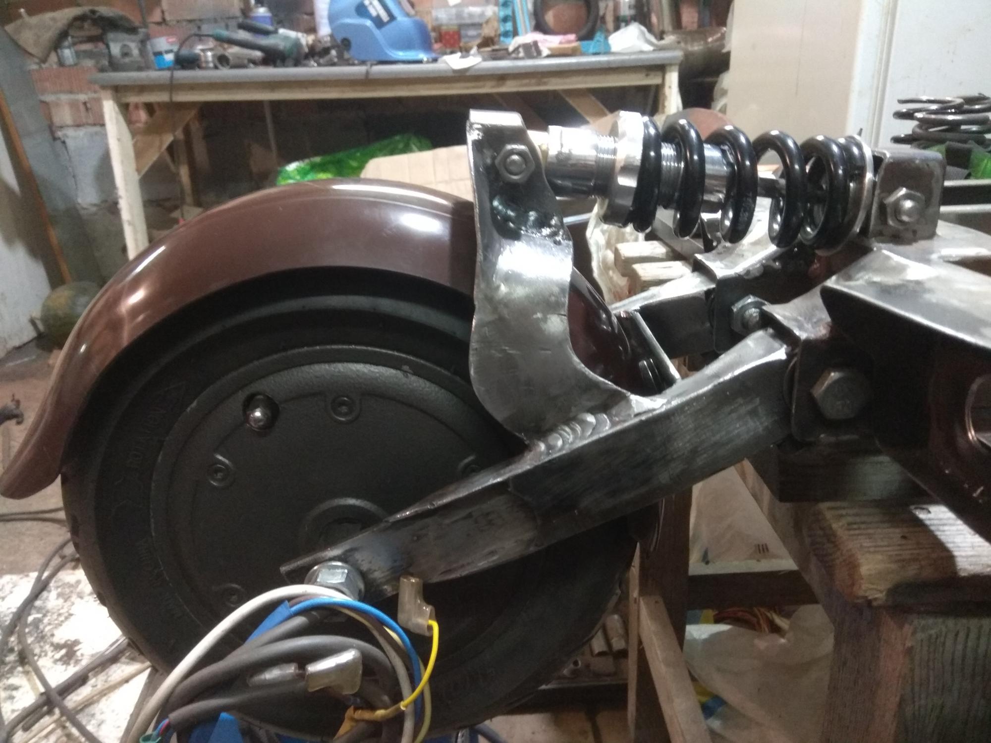

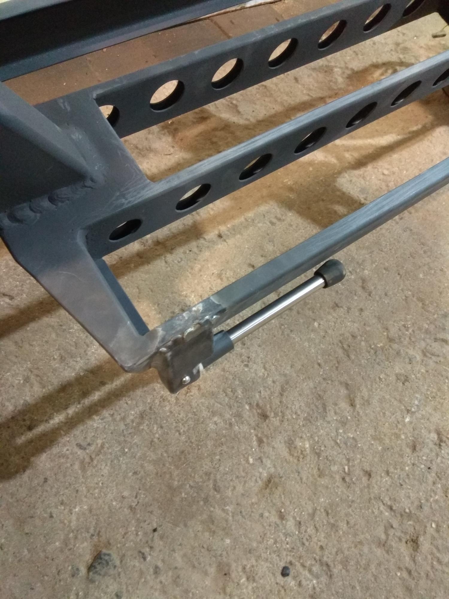

Клиренс заодно уменьшился как и хотел стал примерно 18.5см. на заднем маятнике перенес ухо крепления амортизатора немного все равно переделывал

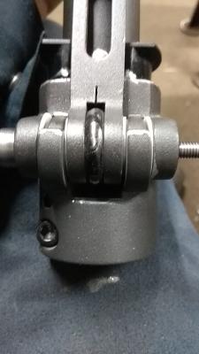

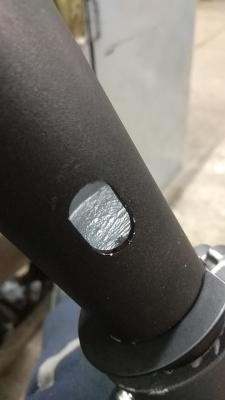

Пока перебрал узел складывания заменил ось с ремонтными размерами 8.1мм и 7.1мм развертками прошел уши теперь люфта нет совсем и поставил шайбы между элементами
Трубу внутри вставил болт 10мм и залил эпоксидкой уже вряд-ли расшатается
Если будет доставлять проблем заменю на муфту.

https://youtu.be/QT86mwc1VMc сделал небольшой тест. Немного проехался и был приятно удивлен как хорошо зад проглатывал мелкие неровности типо трещин на асфальте незамечаются совсем, перед такие не отрабатывает передавая все в руль

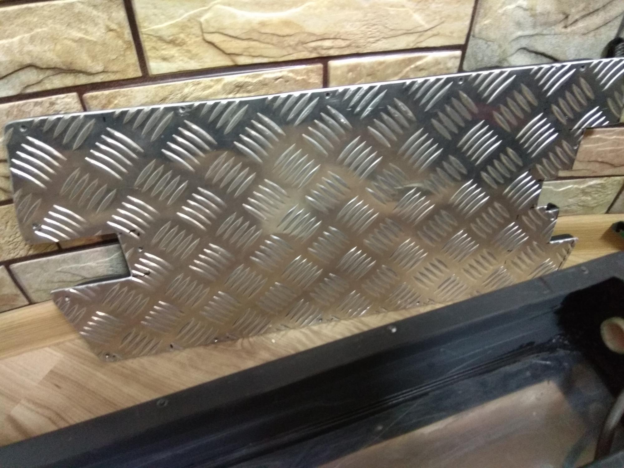

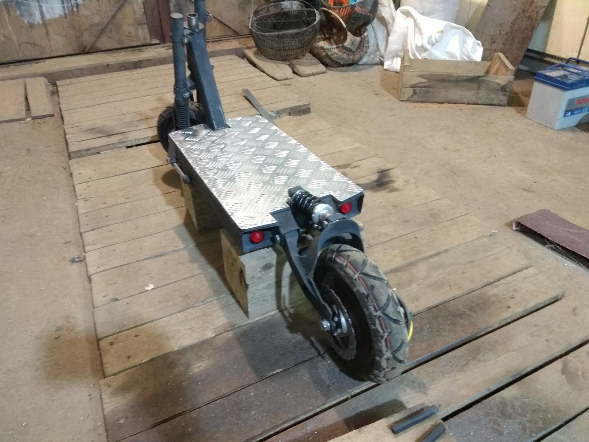

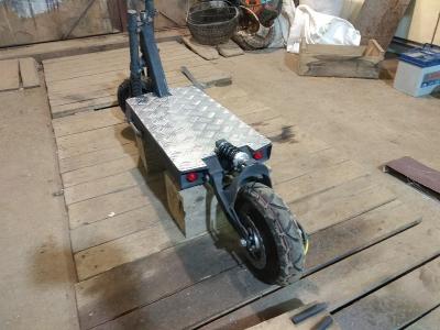

Сборка продолжается сделал крышки низ нержавейка 0.8мм сверху алюминий рифленый 1.5мм

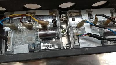

Потихоньку прокидываю электрику
Чуть лохонулся с размерами(ориентировался на размеры батарей и забыл про контроллеры) и у них пришлось спилить боковые выступы.
ТощийДжо

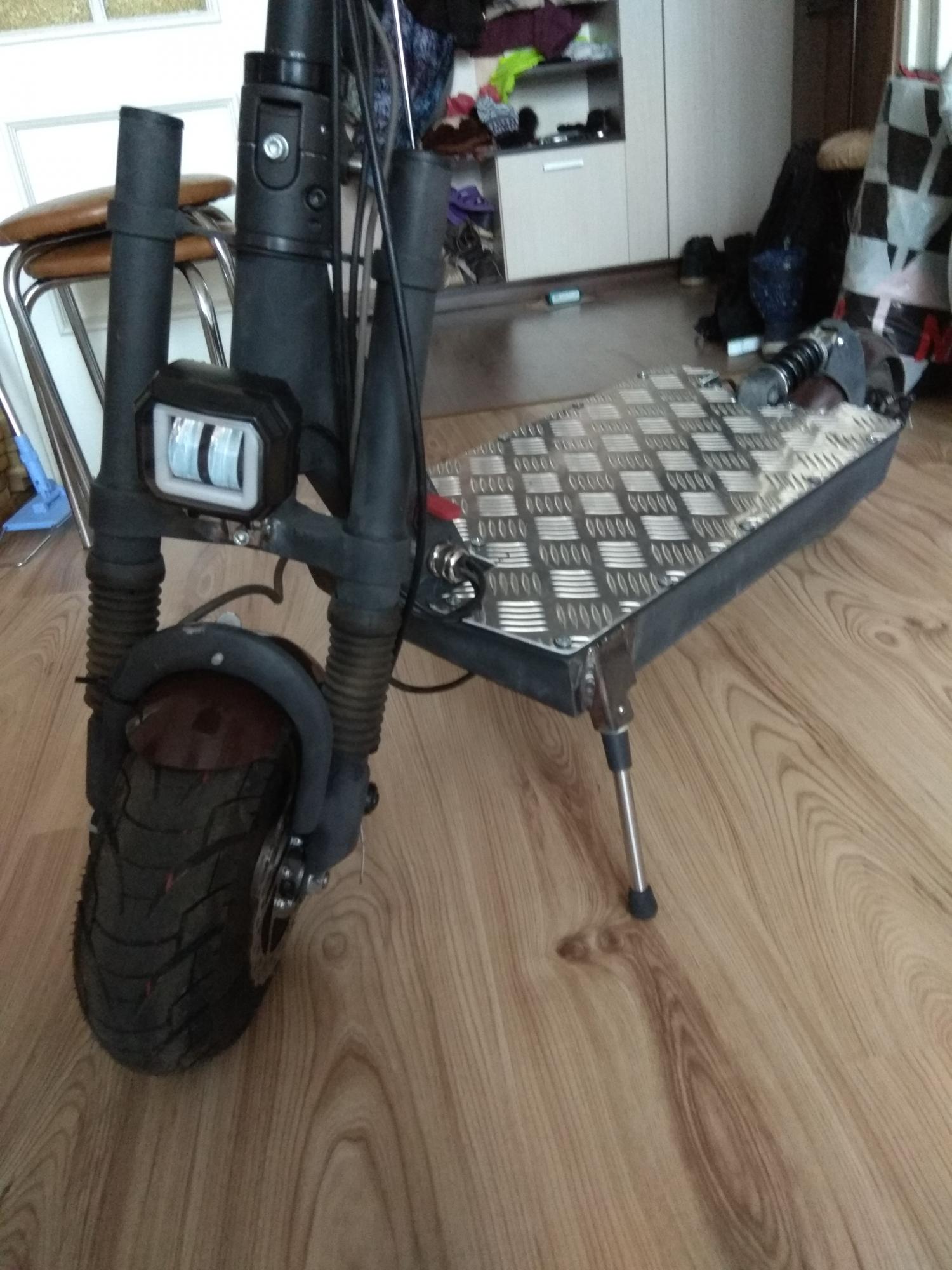

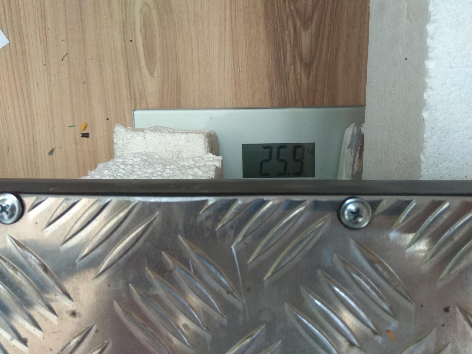

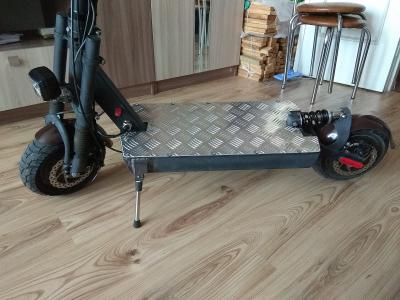

Дособирал поставил на весы и вот получилось 25.9кг
Покатался плавность конечно на высоте особенно зад и плитку отрабатывает и на бордюрах не пробивает даже с дочкой вместе а это 120кг надо будет как то видео снять, по управлению на уровне сяо так и остался

Ну так же одной рукой не порулишь особо, колбасит или это на всех самокатах такое, хотя и по итогу трейл то и получился около 0 как у сяо.
ssilk
Цитата: ТощийДжо от 09 Апр. 2021 в 23:10или это на всех самокатах такое,
Ну, плюс-минус да, у всех. Чтобы не колбасило надо колеса на пару размеров больше и трейл не около нуля, а 35-40 мм.

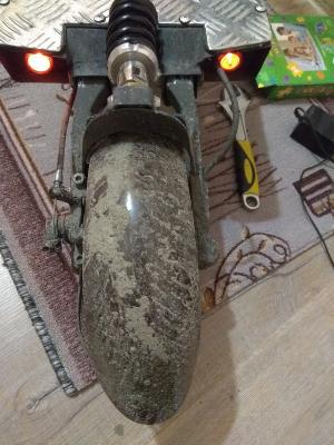

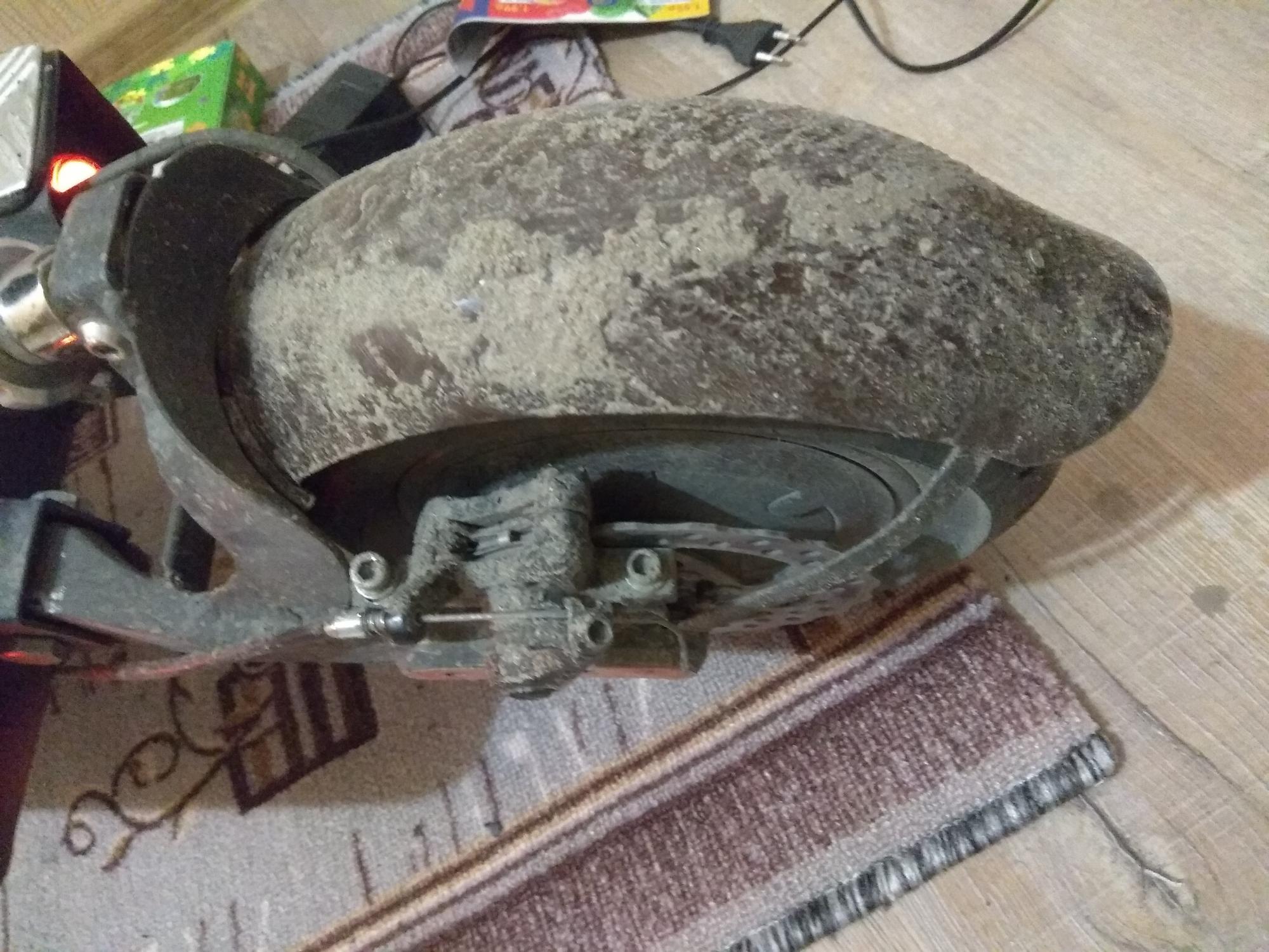

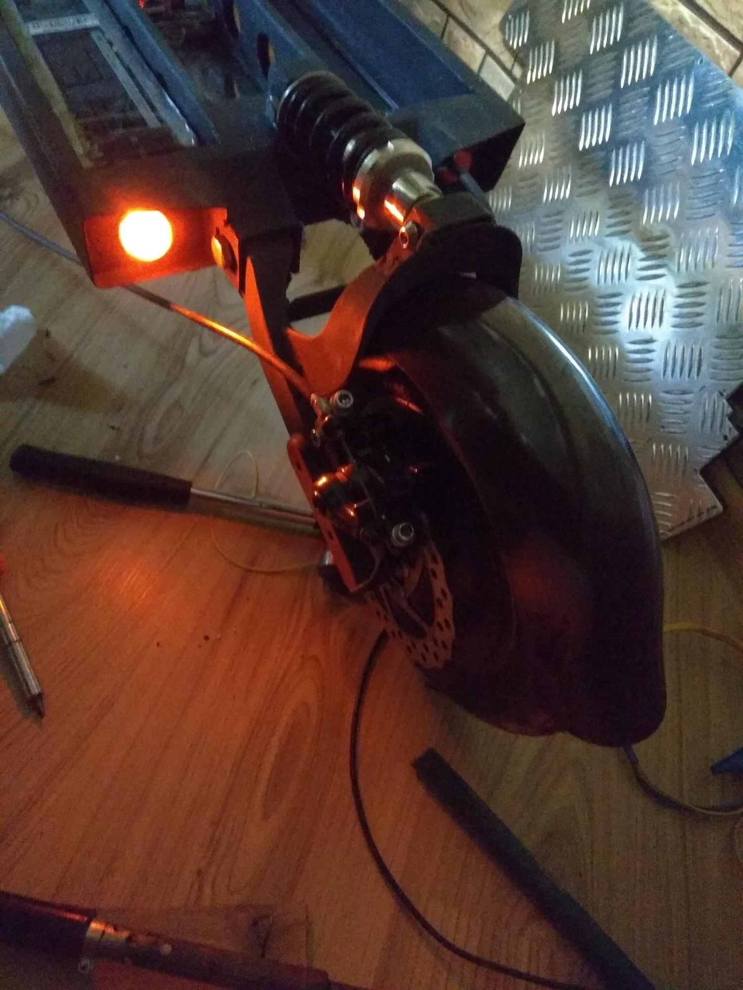

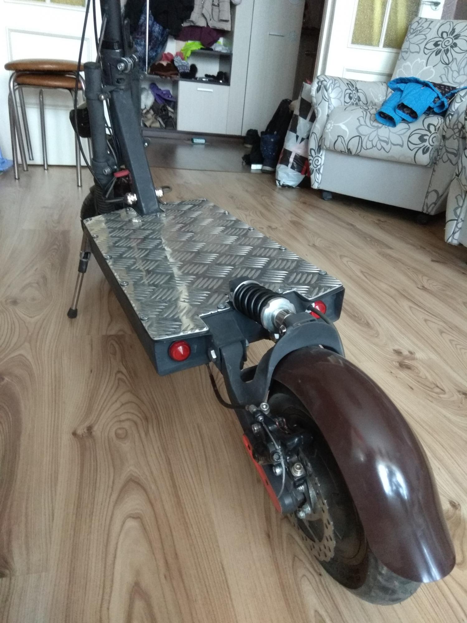

Прохожу обкатку потихоньку уже километров 200 проехал пока вроде ничего не развалилось потеплеет надо будет покрасить. Из недостатков отломалось крепление переднего болотника (из мебельного уголочка) при очередном прыжке с бордюра (пластик из водосточки все же очень крепкий) сделал из 2мм нержавейки. Задний болотник знатно бился об колесо не каждой кочке пришлось сделать дополнительную поддержку. При езде в непогоду вылезла неприятность тормозной диск не хило закидывает грязь на штанину и вот почему-то болотники все в грязи может кто знает почему?
и вот подумываю о воздушном амортизаторе на зад но не знаю выдержит ли один. У меня сейчас стоит пружина на 750lbs может есть какая таблица пересчета?
ТощийДжо
Немного работы задней подвески кое как заснял) https://youtu.be/hFOQmlYBxGc
