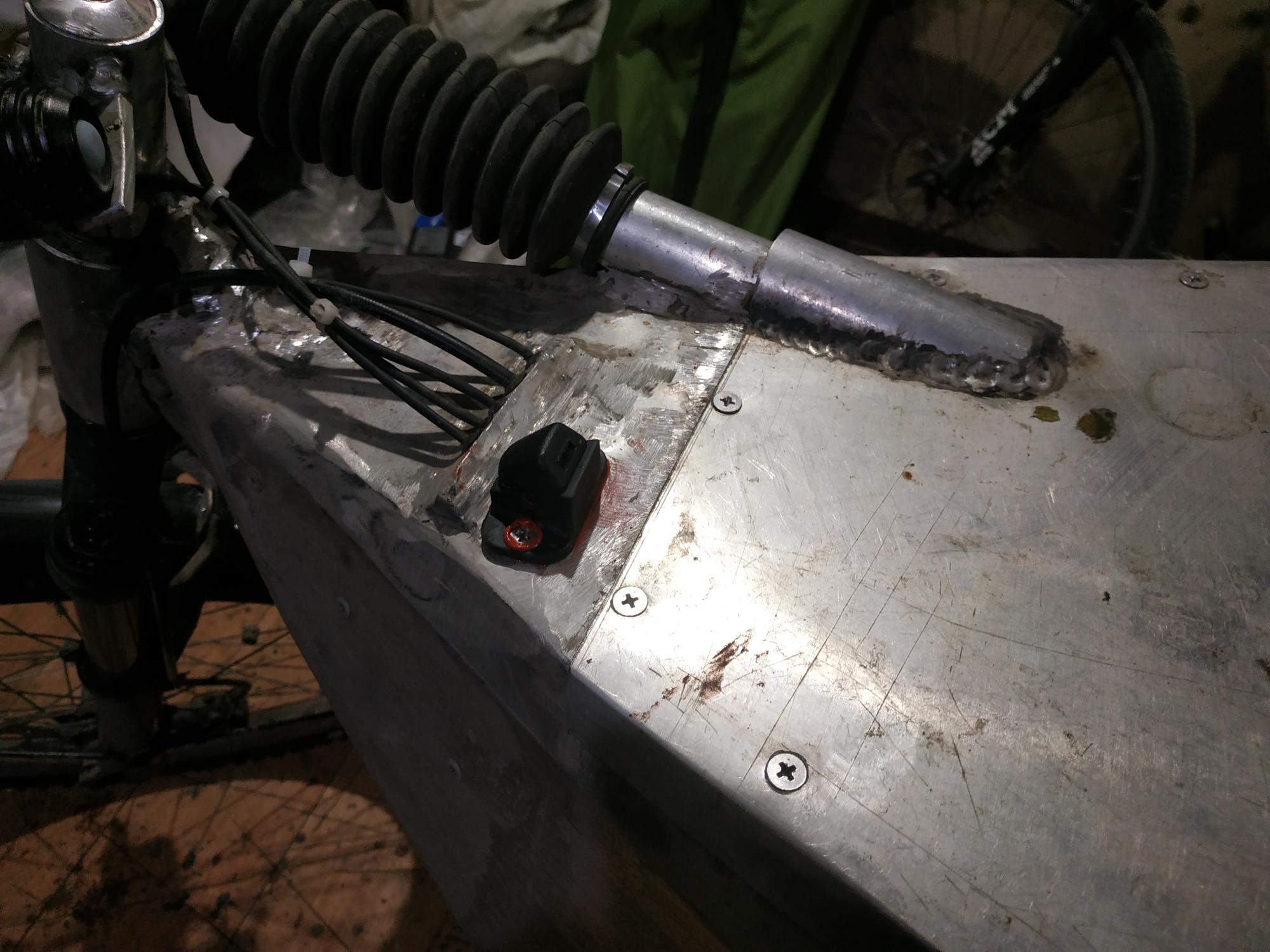

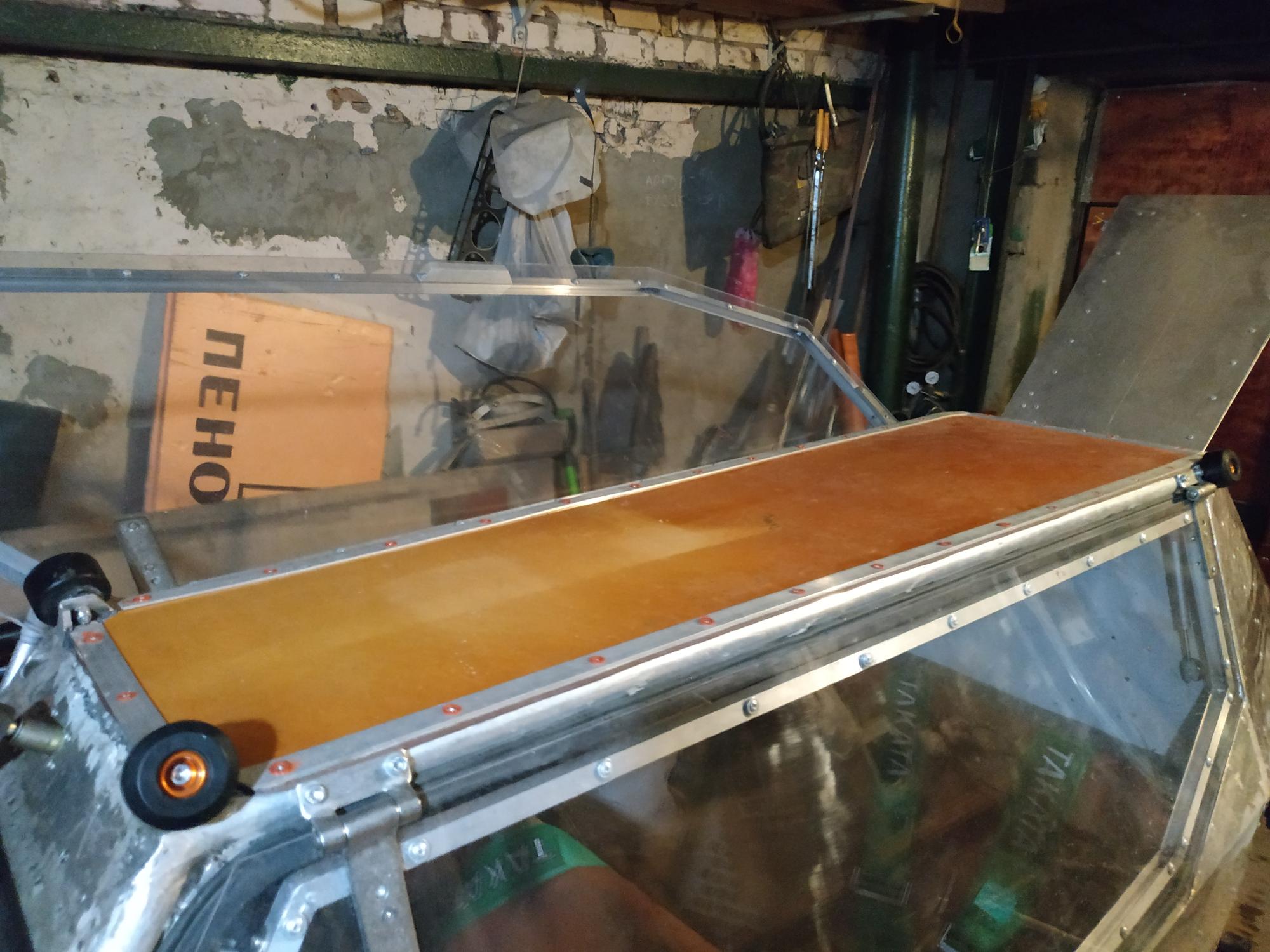

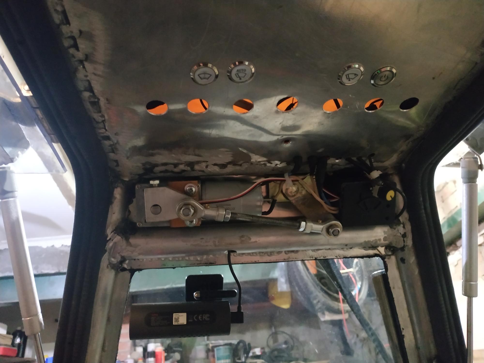

Наконец-то полностью доделаны механизм стеклоочистителя, омыватель и микропроцессорное управление всем этим.
Видео работы позже.
Добавлено 29 Дек. 2021 в 13:16

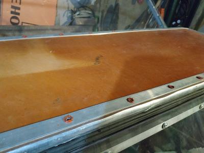

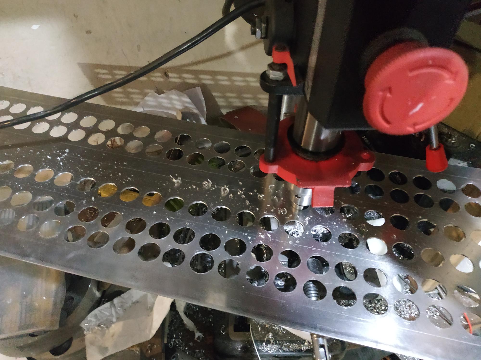

Попутно была изготовлена и установлена верхняя панель крыши с уплотнителями.

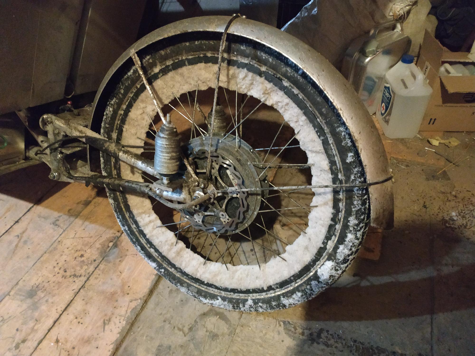

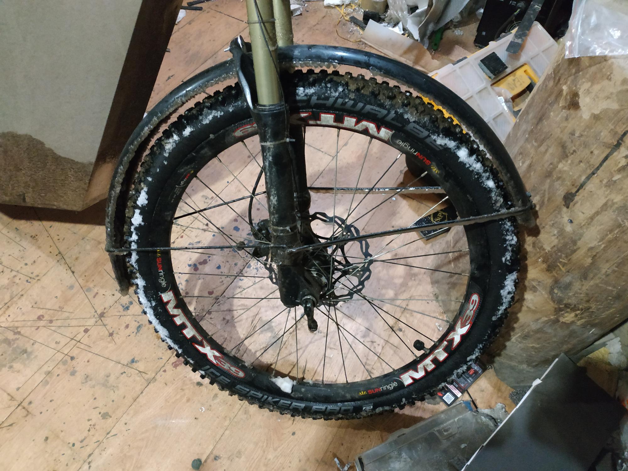

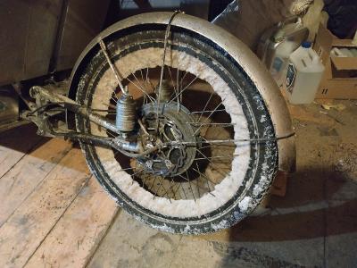

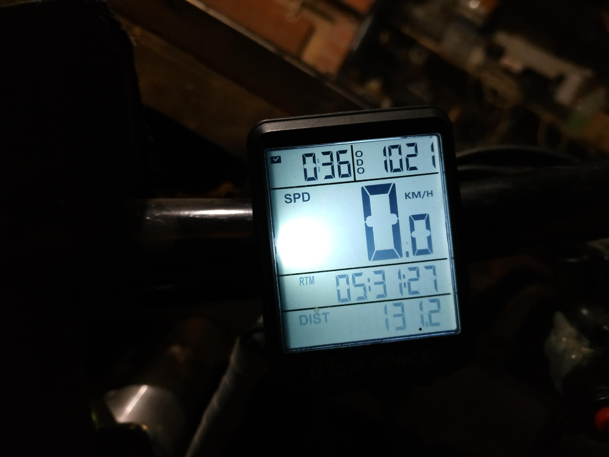

Ну и пожалуй главное - в городе уже 3 три дня идет снег. Его толком не убирают. Поэтому слой прикатанного снега даже на дорогах около 3-4 см, а местами и больше.
Поездки на аппарате не прекращаются даже сейчас. Выкладываю наиболее интересную.
https://youtu.be/xu8jnaz8HxQ
после 7й минуты вообще не расчищенная дорога,
а на 12.10 классический занос.

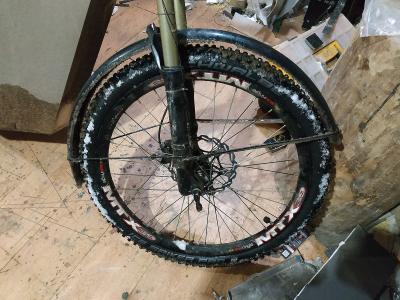

Заднее колесо летнее, а вот переднюю покрышку заменил на шиповку.
Из наблюдений:
1. Проходимость аппарата  выше чем ожидалось. Удается местами пробиваться через наваленный снег и 30 и 40 см высотой. Если скорость не ниже 15 км/ч, проблем не возникает.
2. Все заносы хорошо управляемые, что необычно - видимо сказывается большая масса и большая колесная база.
3. Старт на боку не возможен из-за сильного тормозящего эффекта страховочных колес. Стартую ровно с блокировки гидравлики.
4. Найдена ситуация при которой эксплуатация невозможна: это сочетание гололеда, укатанного снега и ветра более 15 м/с. В этой ситуации бесполезны даже шасси - только катить.
Кстати испытательный пробег уже превысил 1000 км

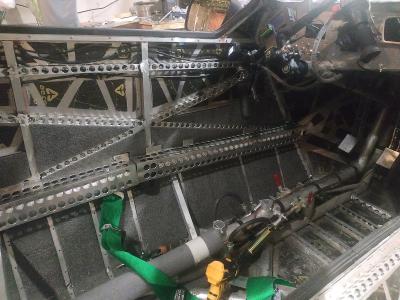

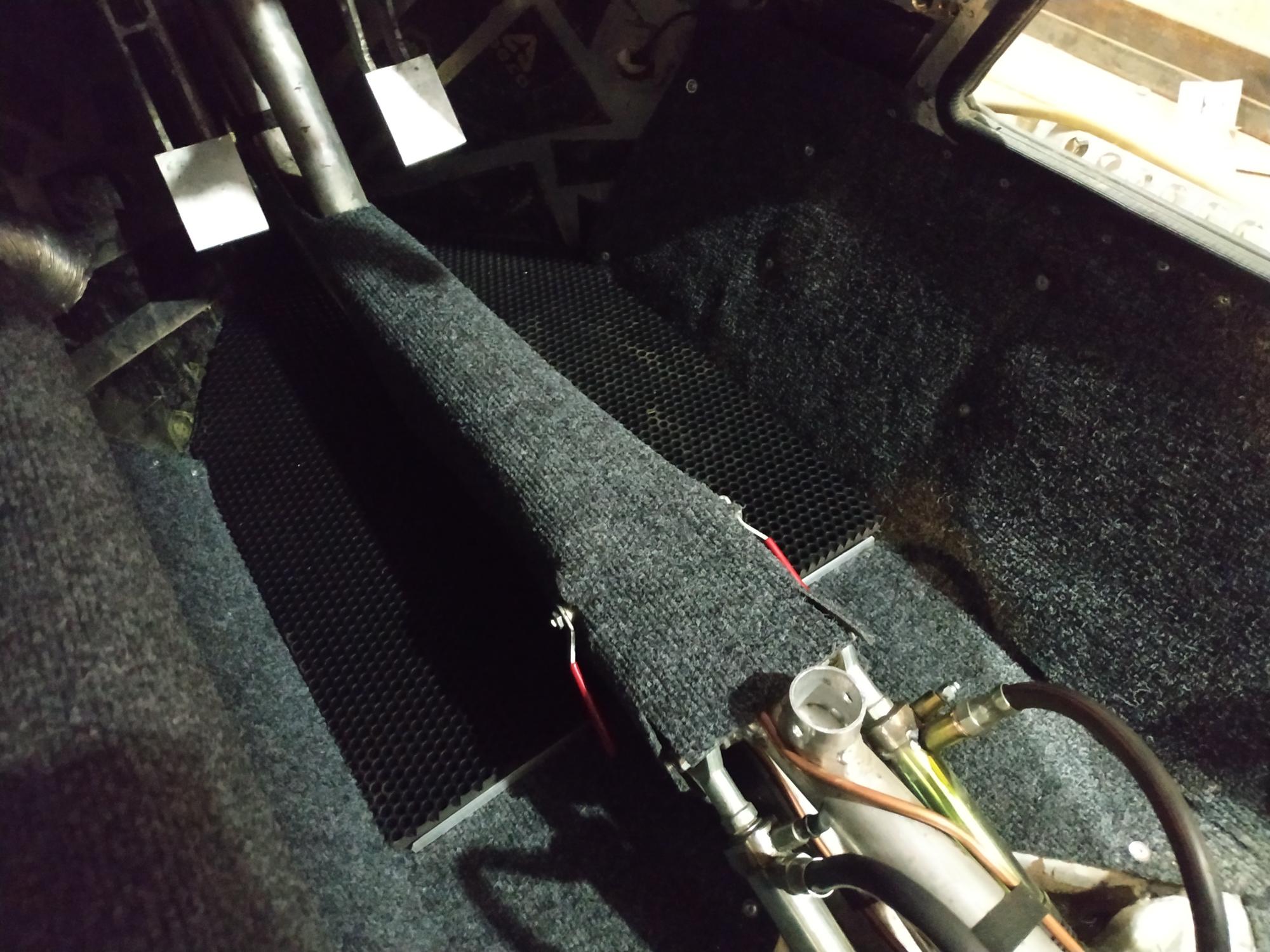

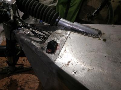

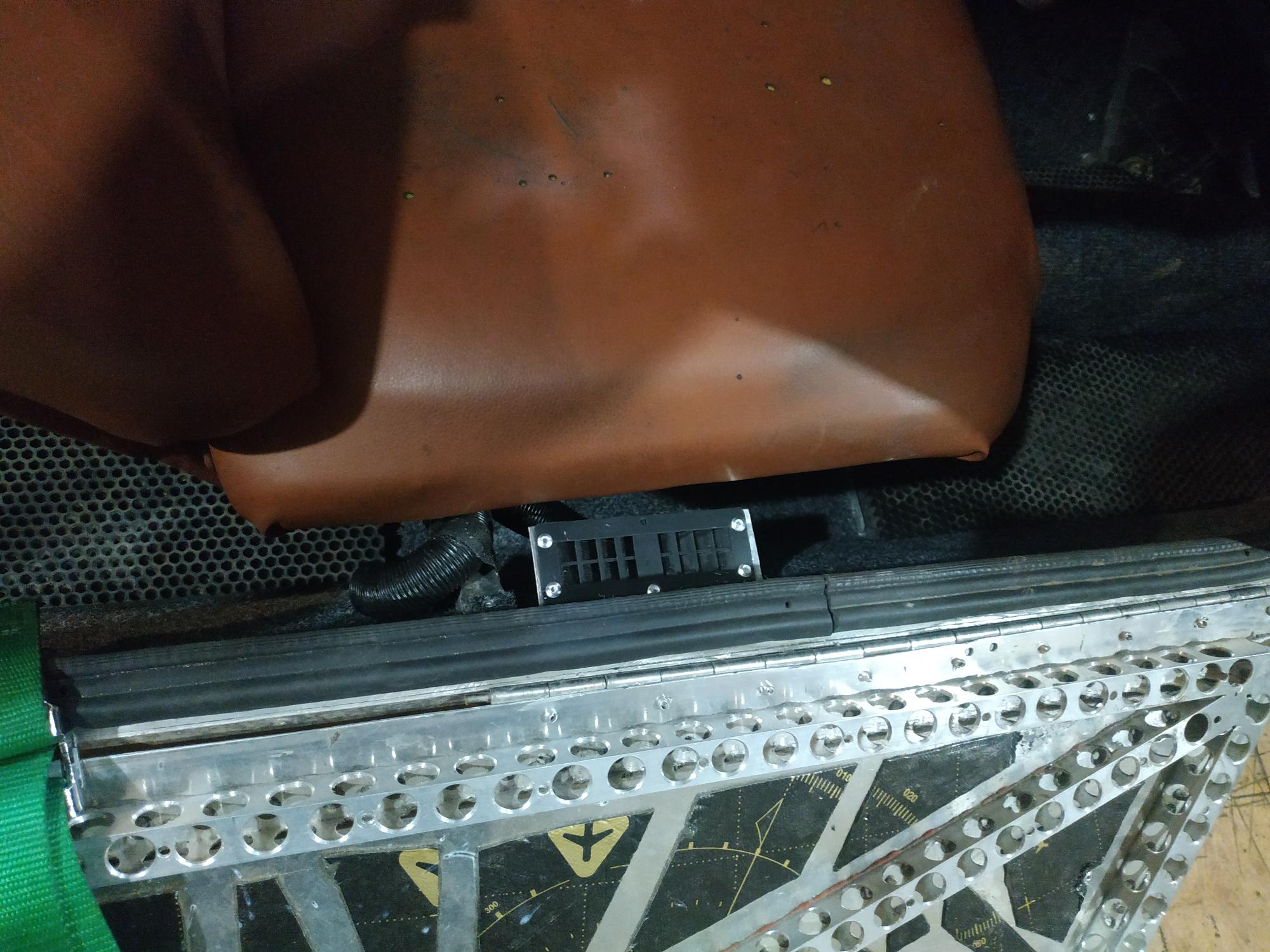

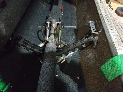

Изготовлена защита канала воздуховода отопителя.
Adeptus-Mechanikuc

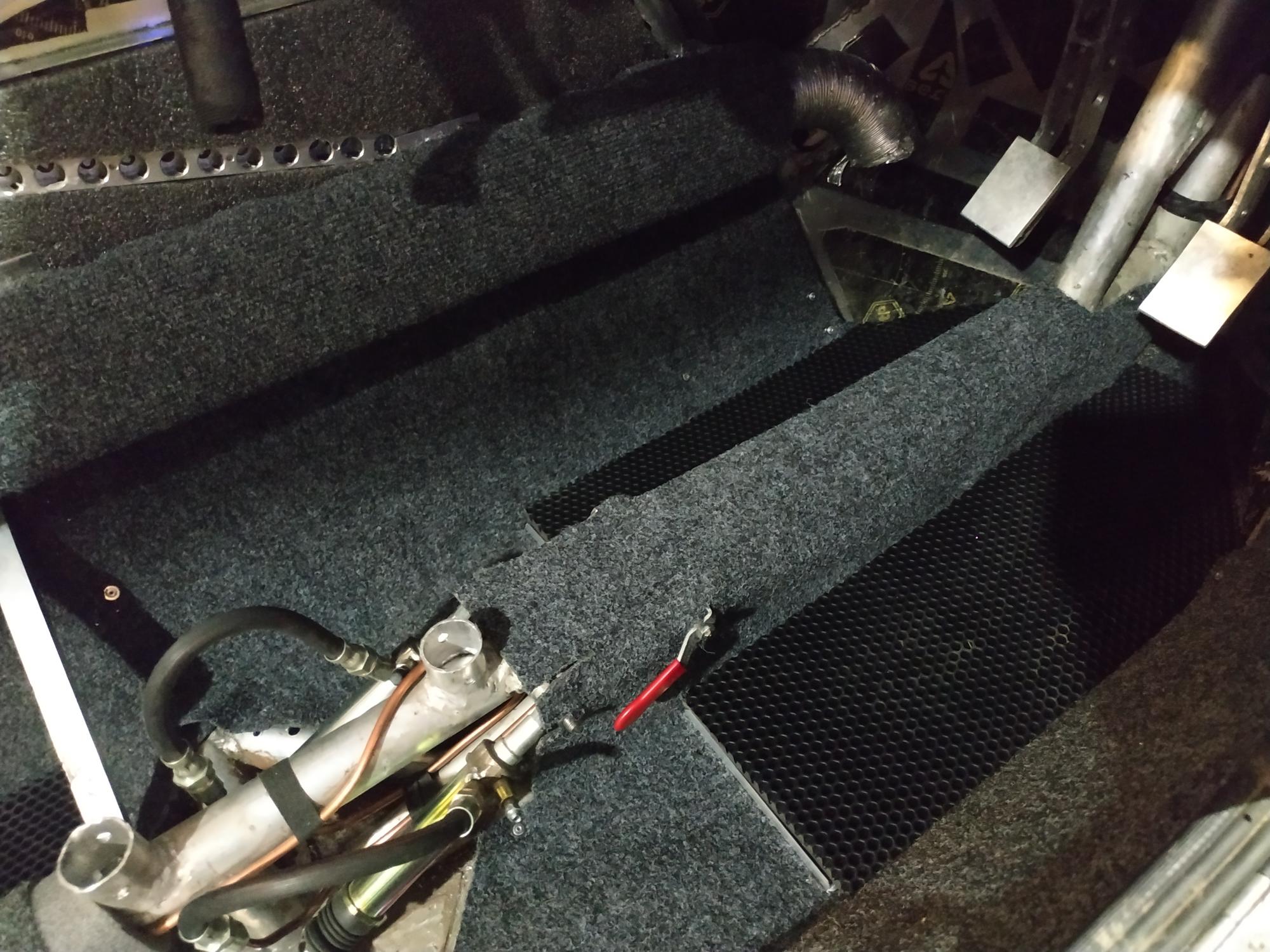

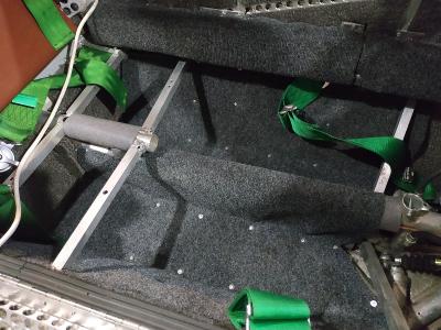

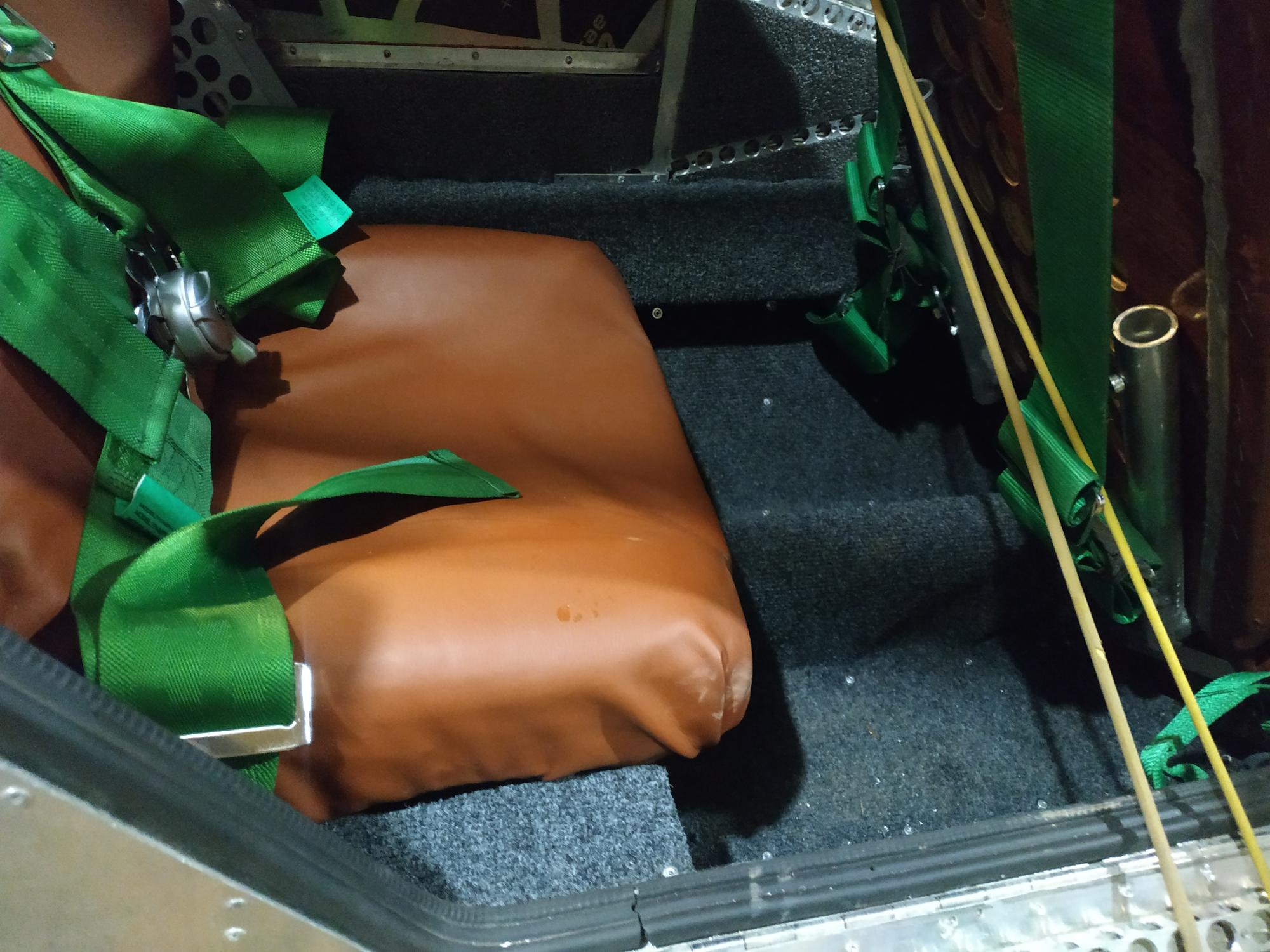

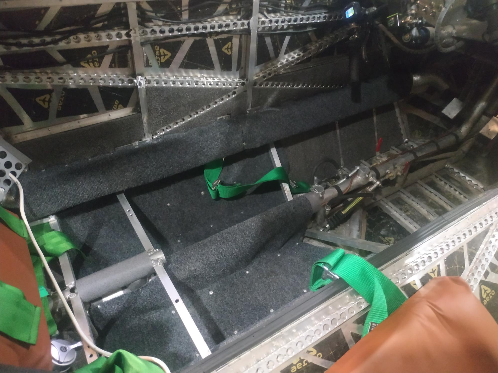

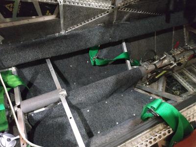

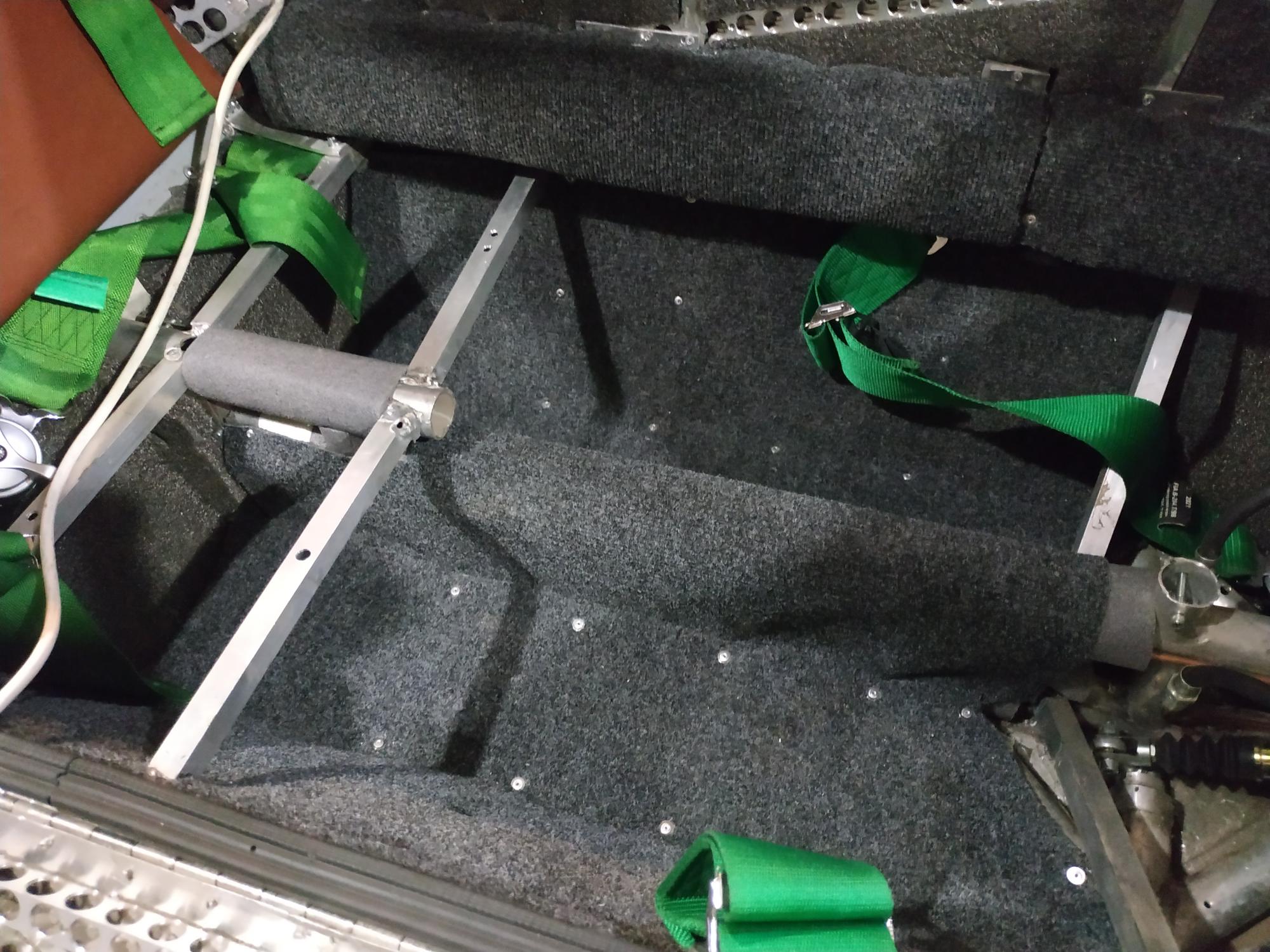

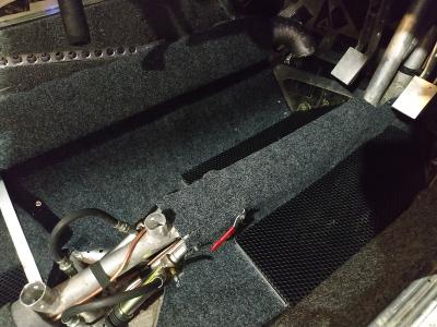

Закончил утепление нижней части салона.
Обшил ковролином на резиновой основе.
Установил сотовые ячеистые коврики

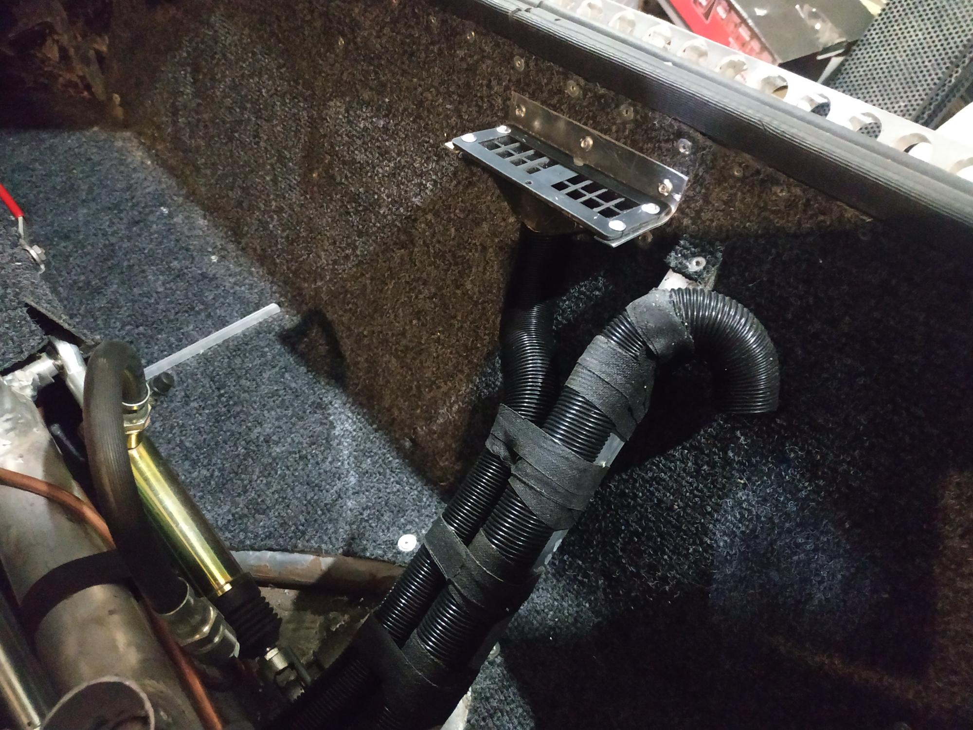

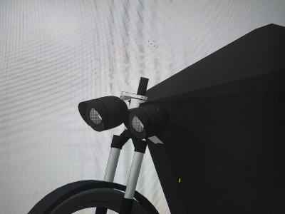

За январь было накатано еще 250 км. Был выявлены: недочет системы отопления (подача теплого воздуха только слева) и отвратительная работа 3х велофар на мокром асфальте.
Поэтому был изготовлен и установлен патрубок-тройник, гофры подачи тепла на правый борт, и диффузор справа от сидения пилота (от двери тянет холод, заметно только при длительных поездках, но все же).
Пока вопрос решен только для задней части салона. Передняя еще не до конца разработана.

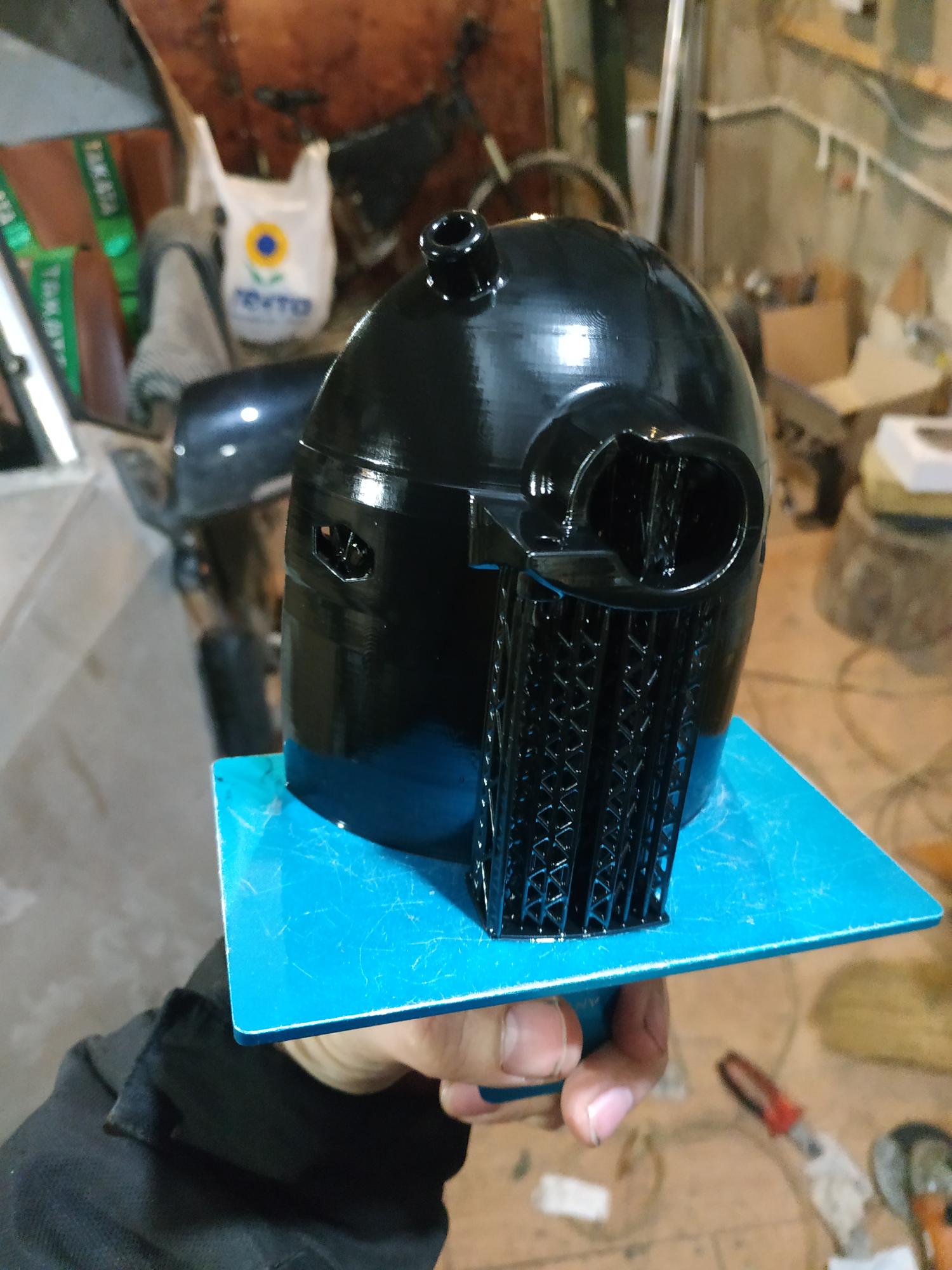

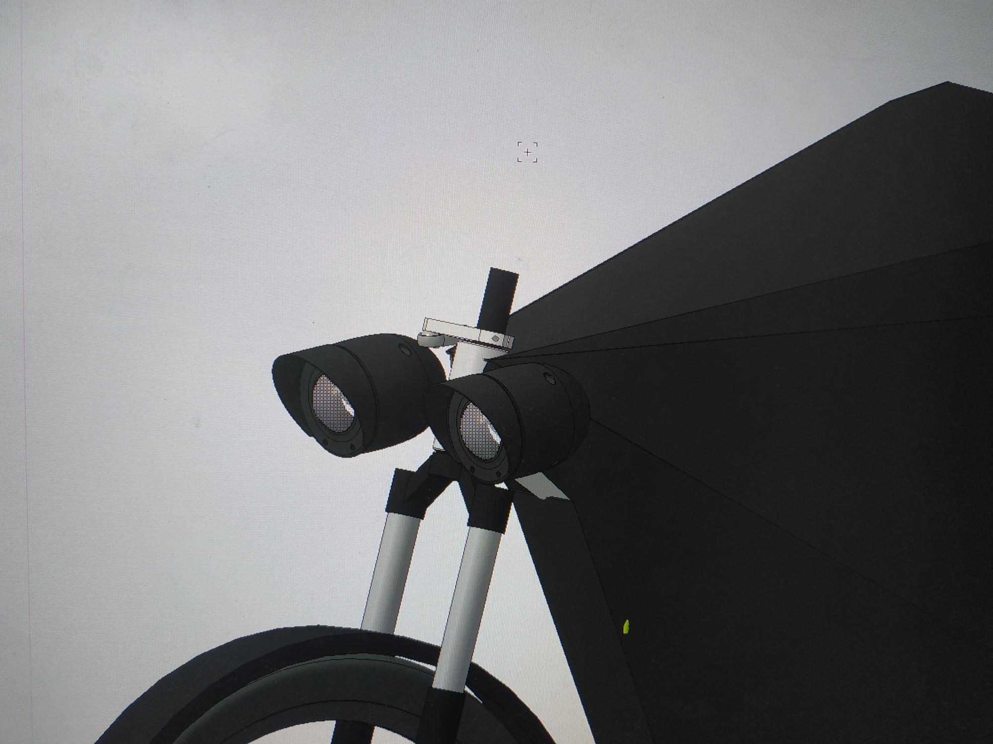

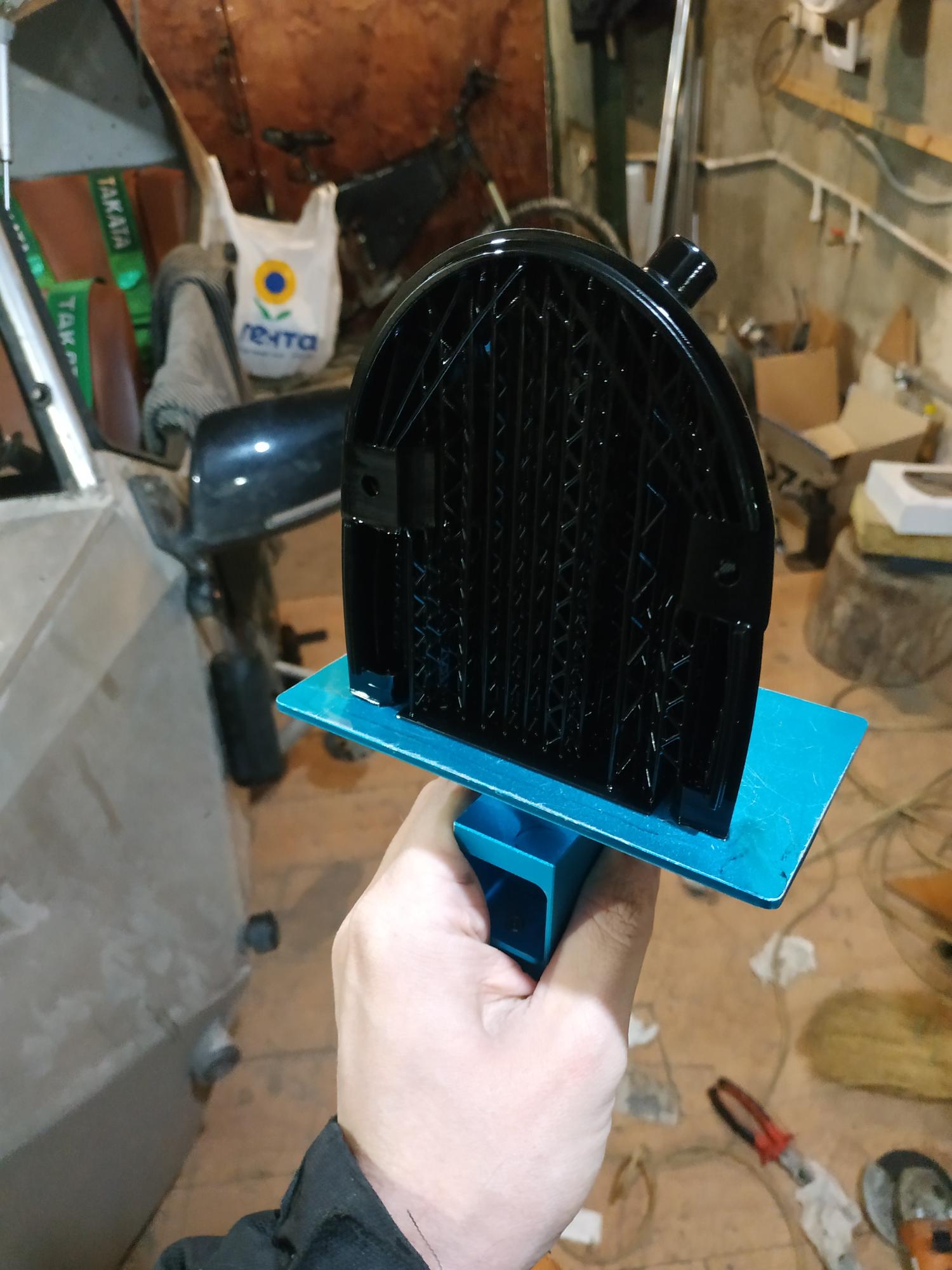

И проработана установка самодельных фар на основе bi-led модулей.
Идет изготовление корпуса левой фары.

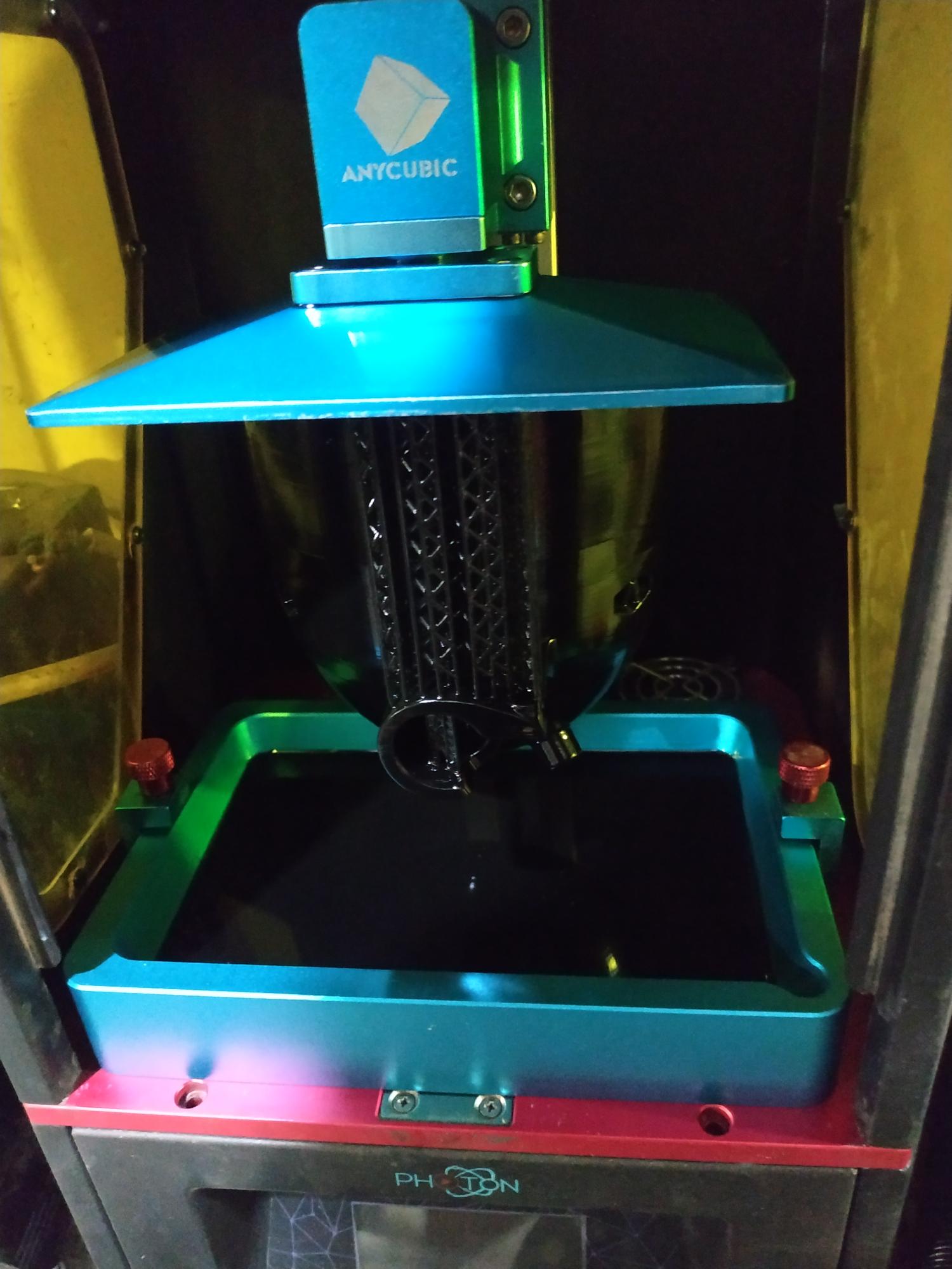

Цитата: Adeptus-Mechanikuc от 27 Янв. 2022 в 14:17Идет изготовление корпуса левой фары.
Как вам работать с фотополимерным принтером? Говорят они сильно воняют, и работать на них надо в СИЗОД.
Adeptus-Mechanikuc
Я печатаю фотополимером Fun to Do. Сам полимер почти не воняет. СИЗОД использую только при последующей промывке в изопропиловом спирте.
