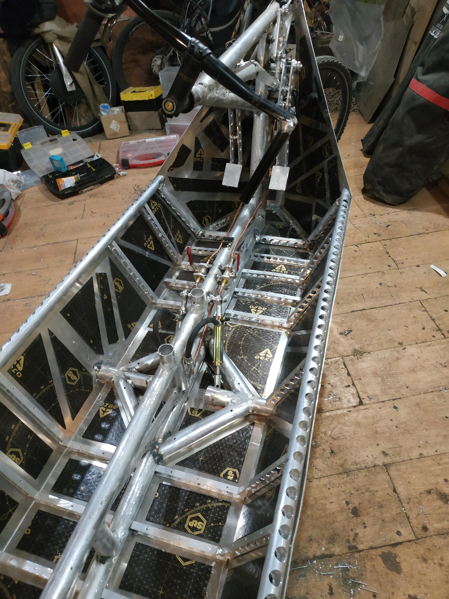

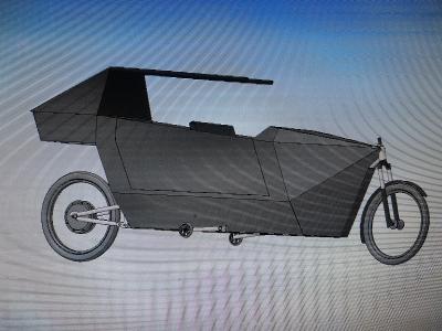

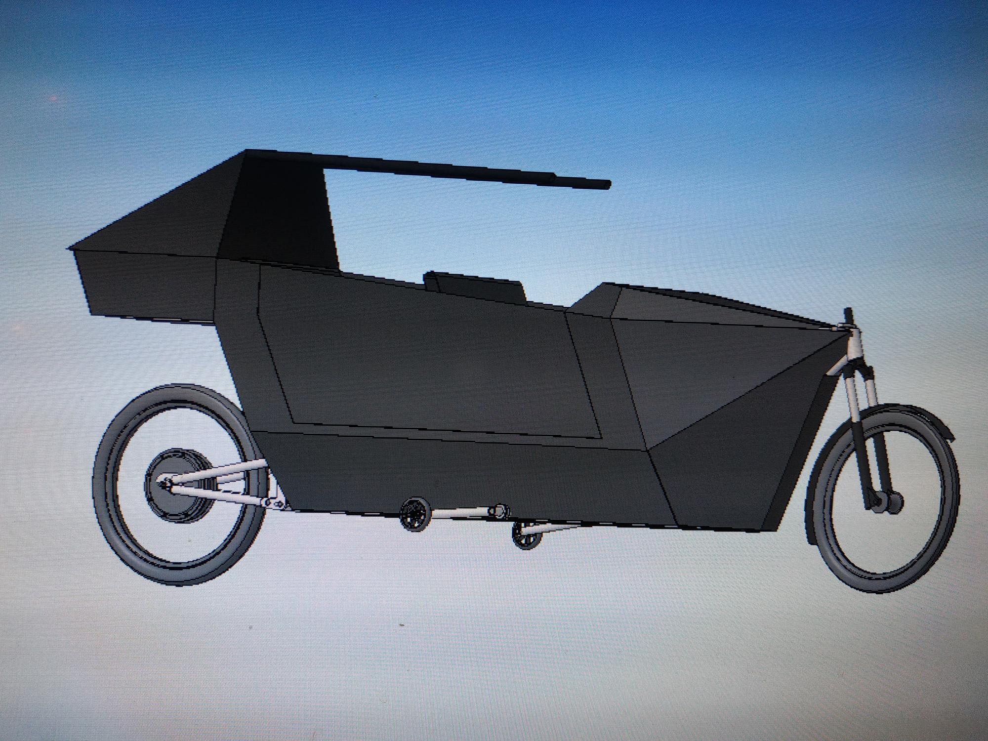

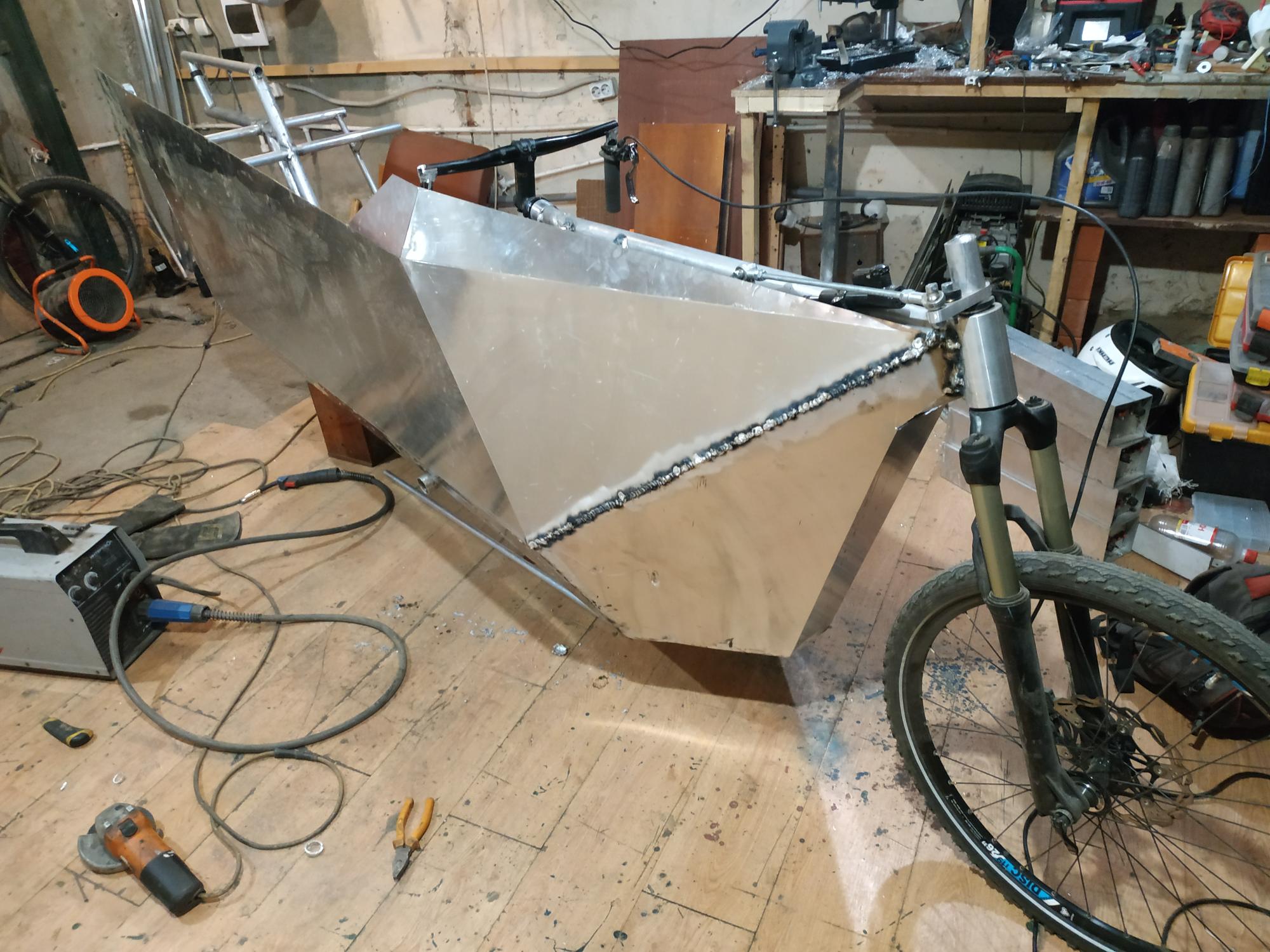

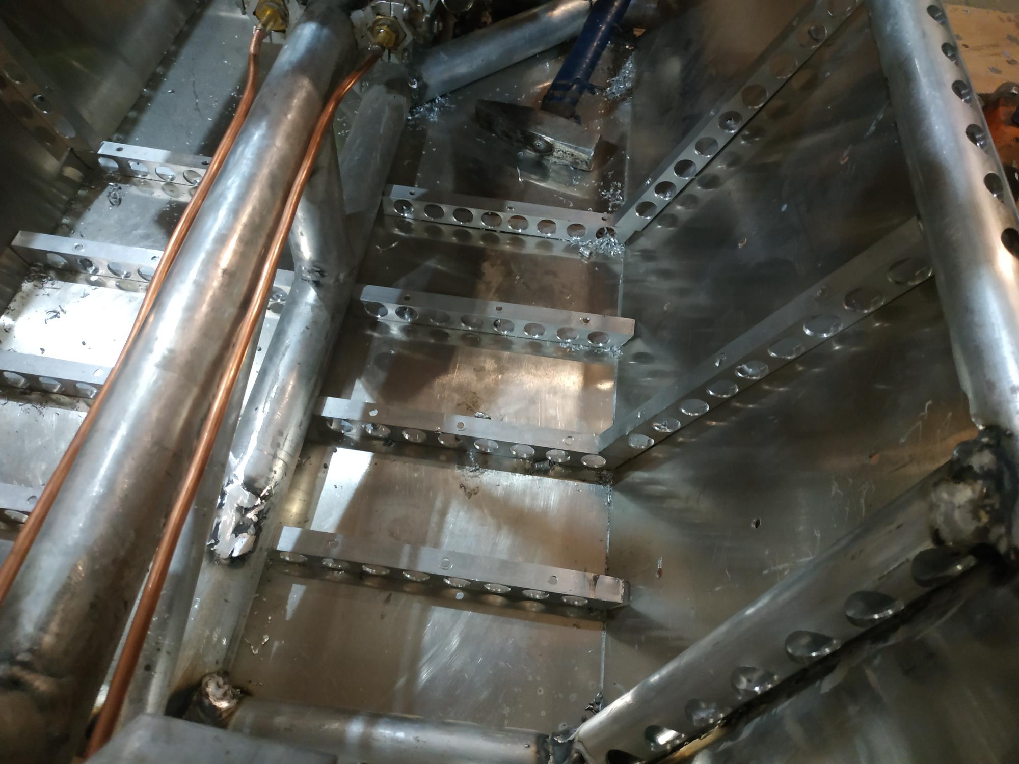

Представляю Вам проект закрытого скутера для города. Аппарат двухместный, с высоким уровнем комфорта
Добавлено 22 Фев. 2021 в 13:14

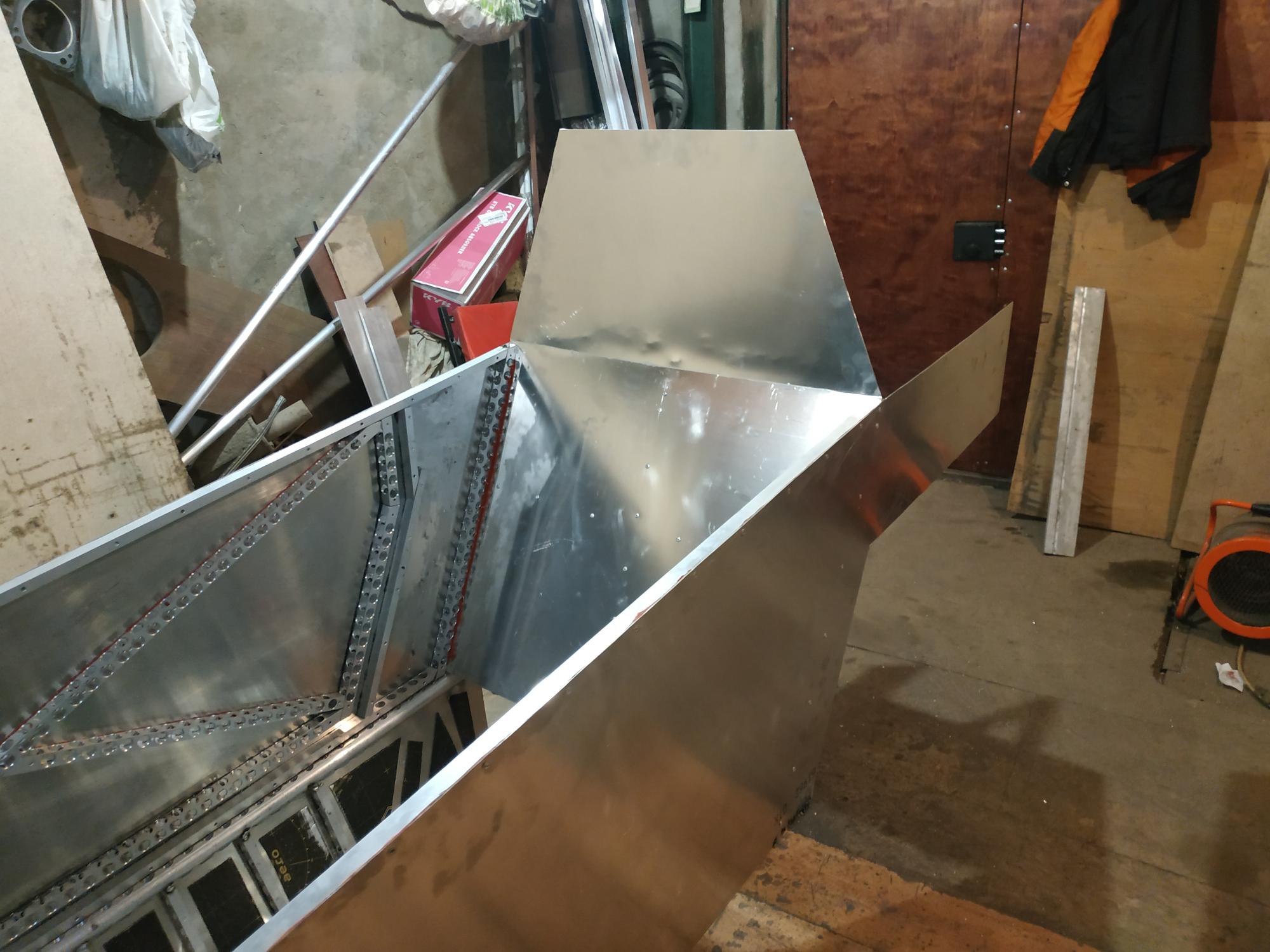

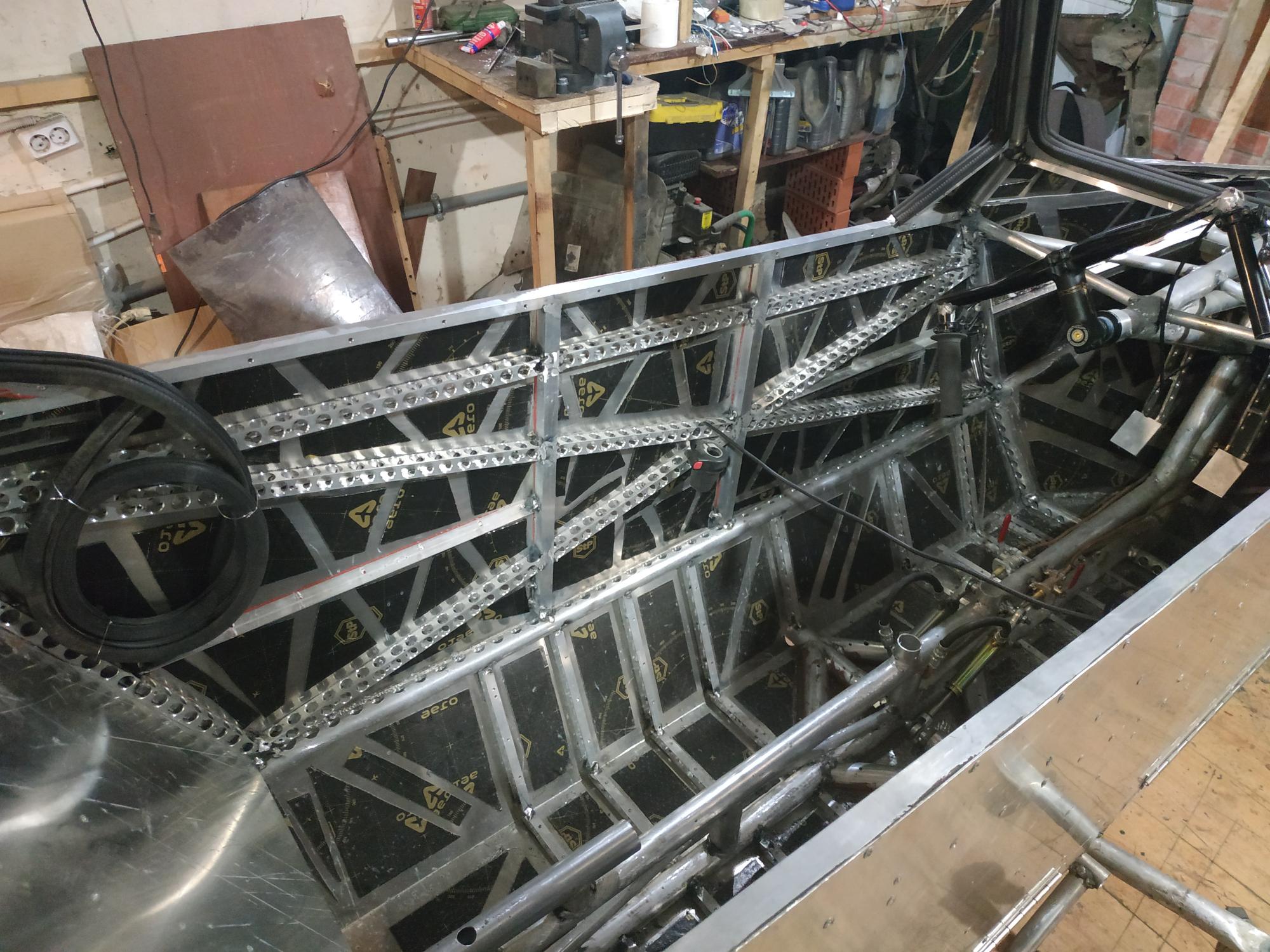

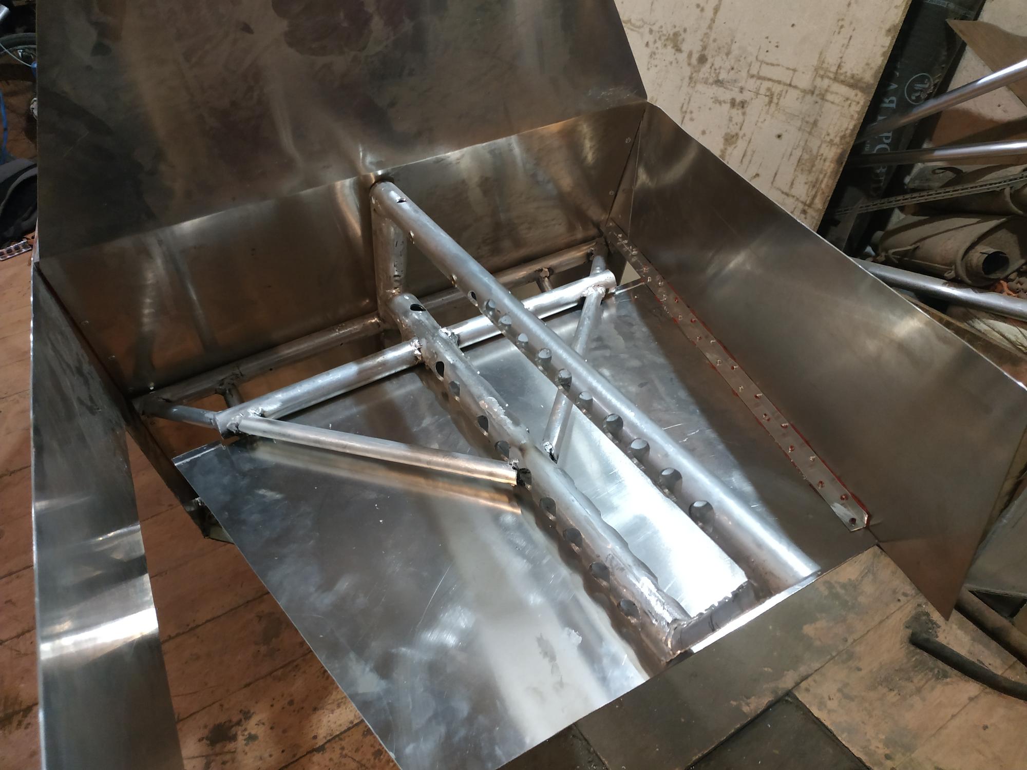

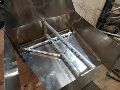

Сборка нижней силовой части каркаса.
Adeptus-Mechanikuc

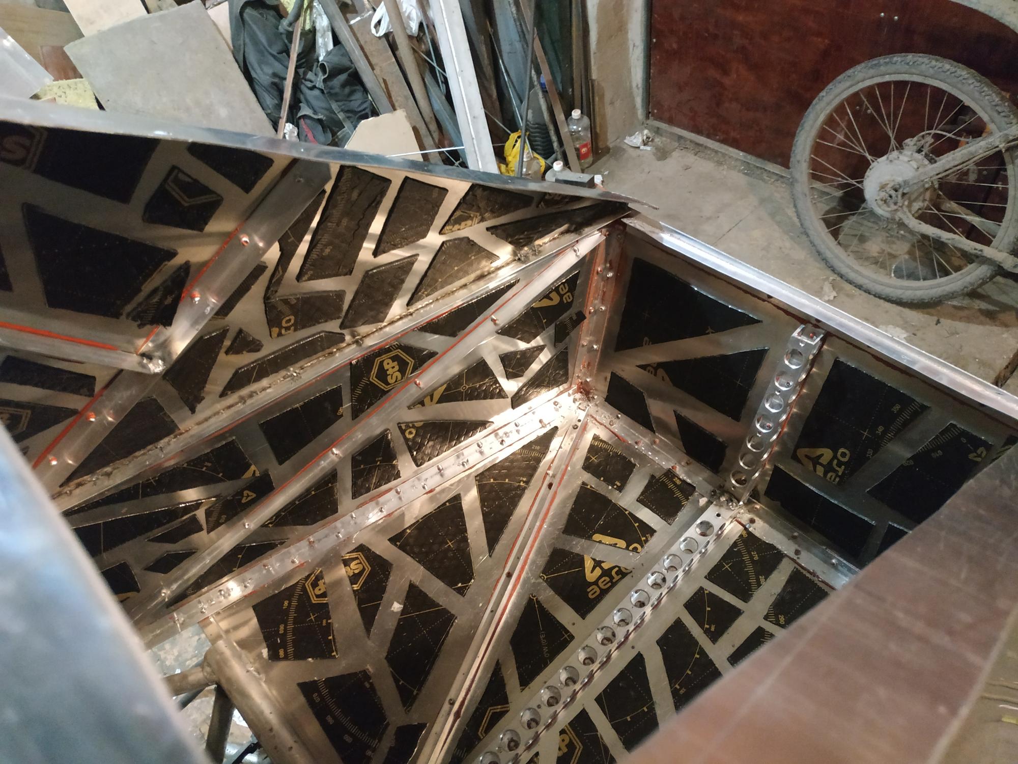

Виброизоляция нижней части.

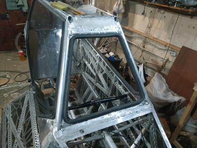

Добавлено 22 Фев. 2021 в 13:17

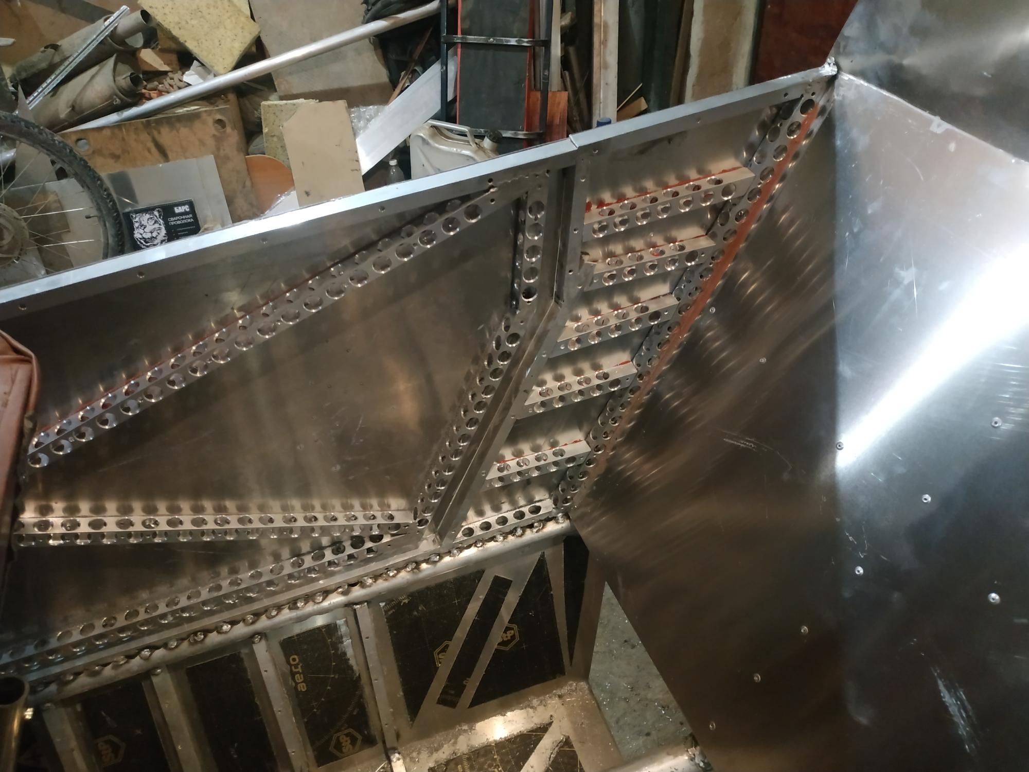

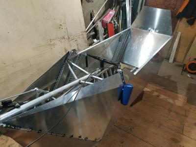

Установка боковых панелей.
Adeptus-Mechanikuc
#3

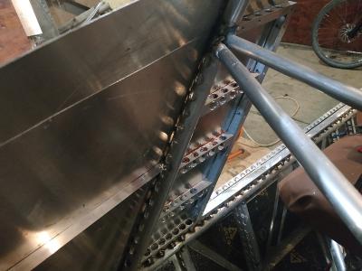

Сборка силового каркаса боаовых панелей.

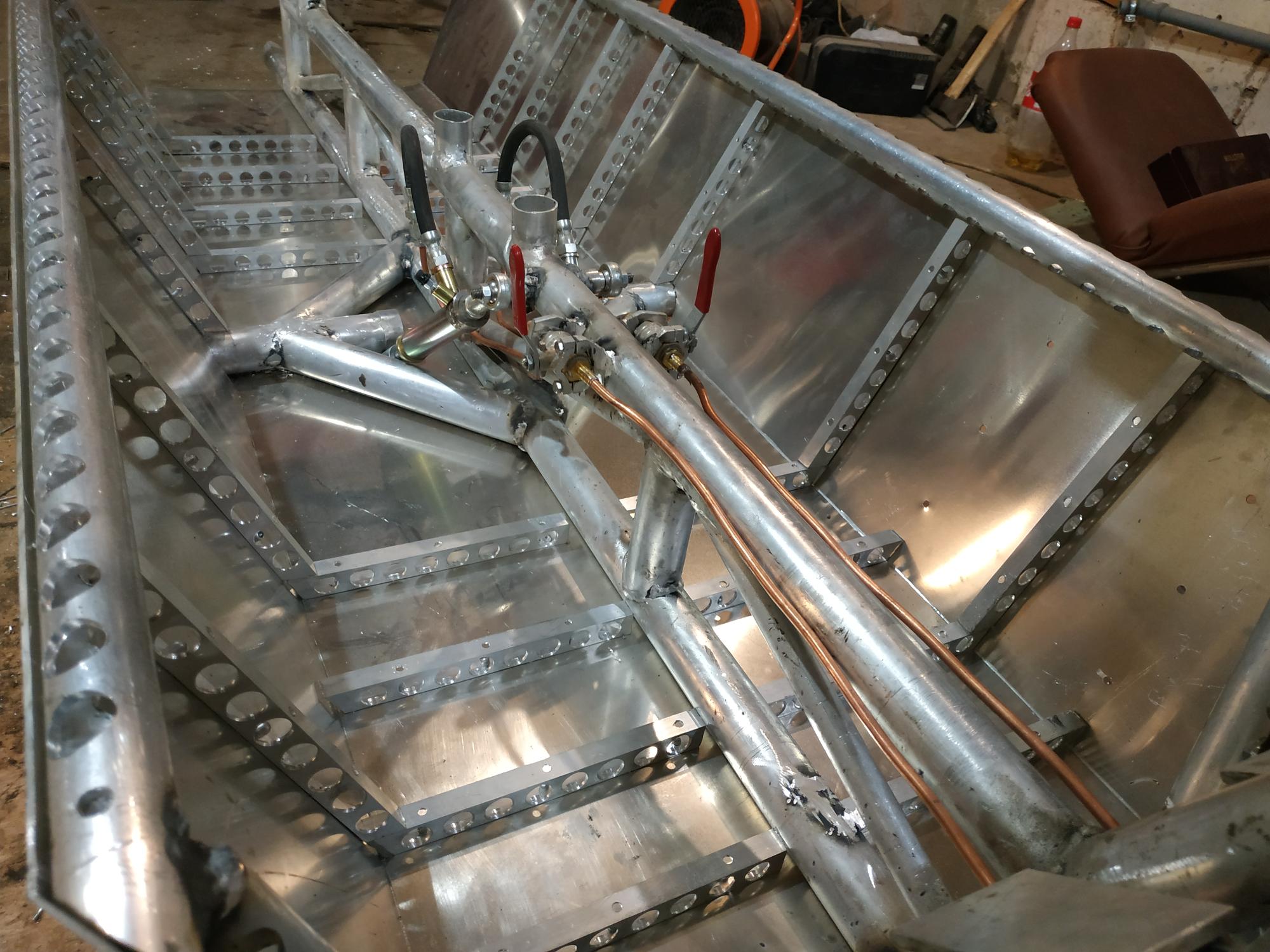

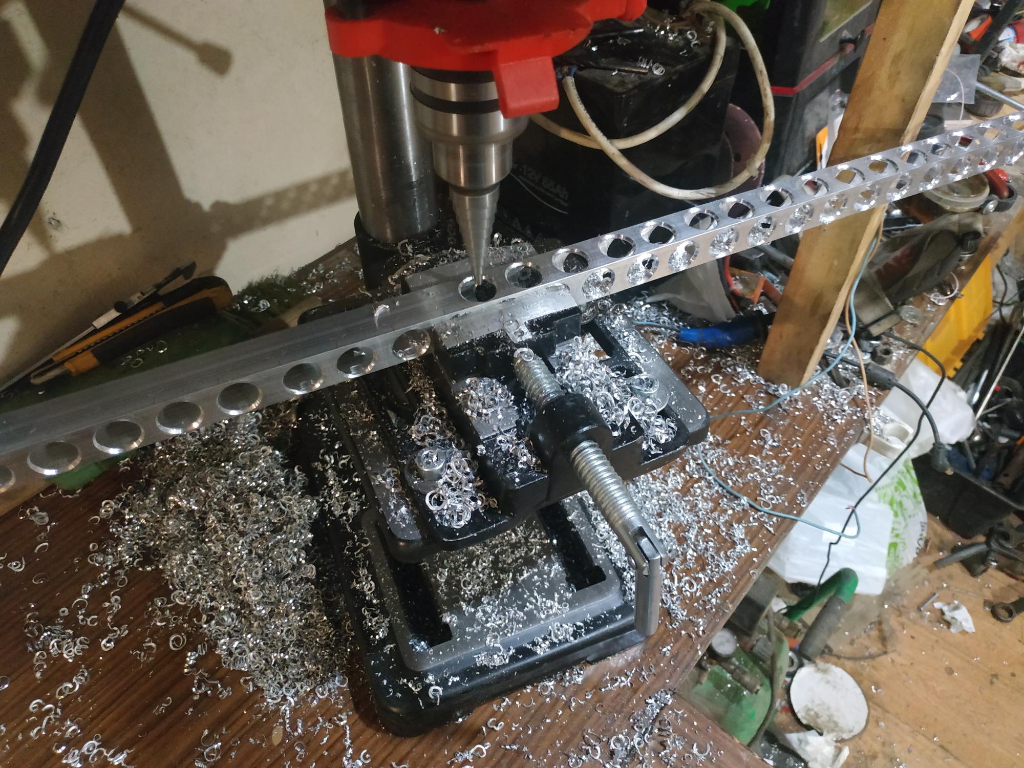

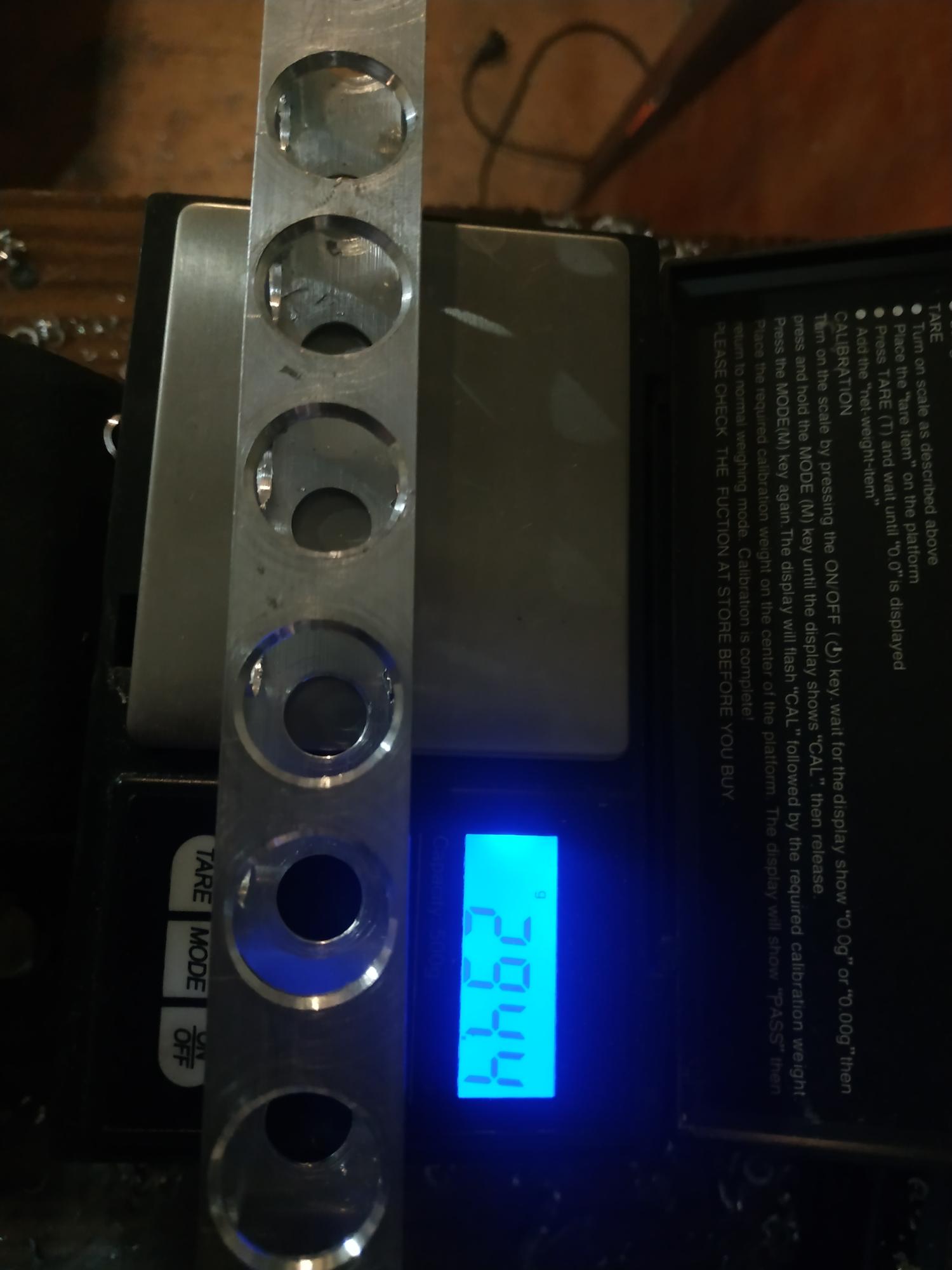

Stanislavchik

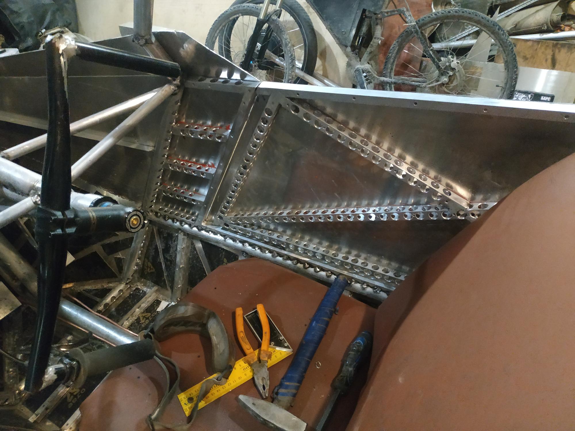

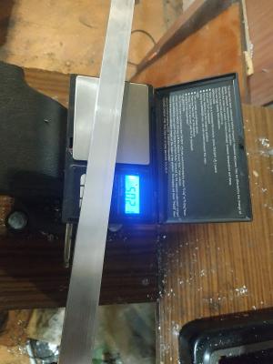

[user]Adeptus-Mechanikuc[/user], Скажи, из чего делается рама, это готовое изделие, или насверливается квадратная труба?
Adeptus-Mechanikuc
Берется труба 20х20х1.5 АД31М, ступенчатое сверло, станок и МНОГО времени.
Прочность меняется незначительно, а вес меньше на 40%. При изготовлении экономится каждый грамм.

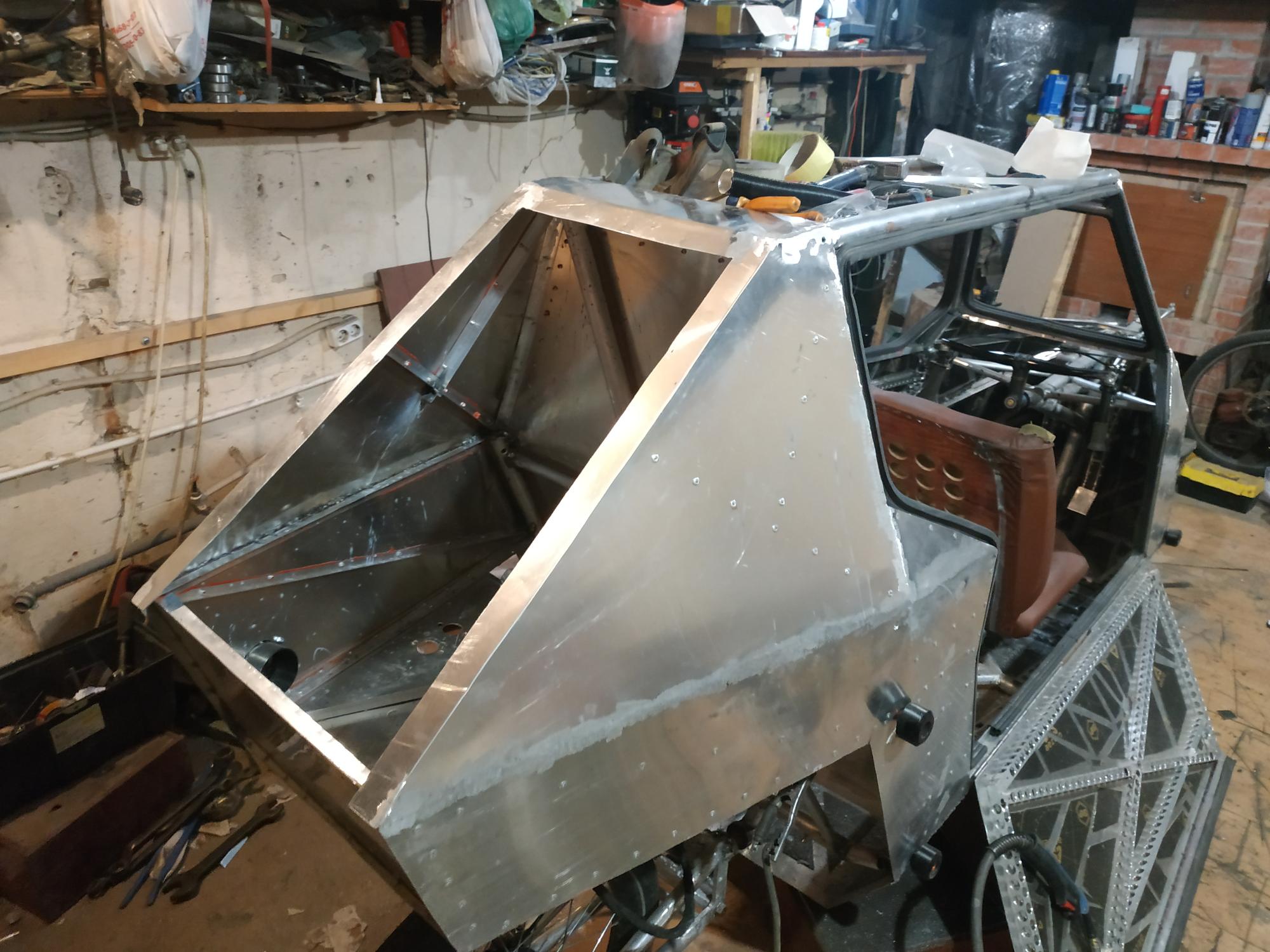

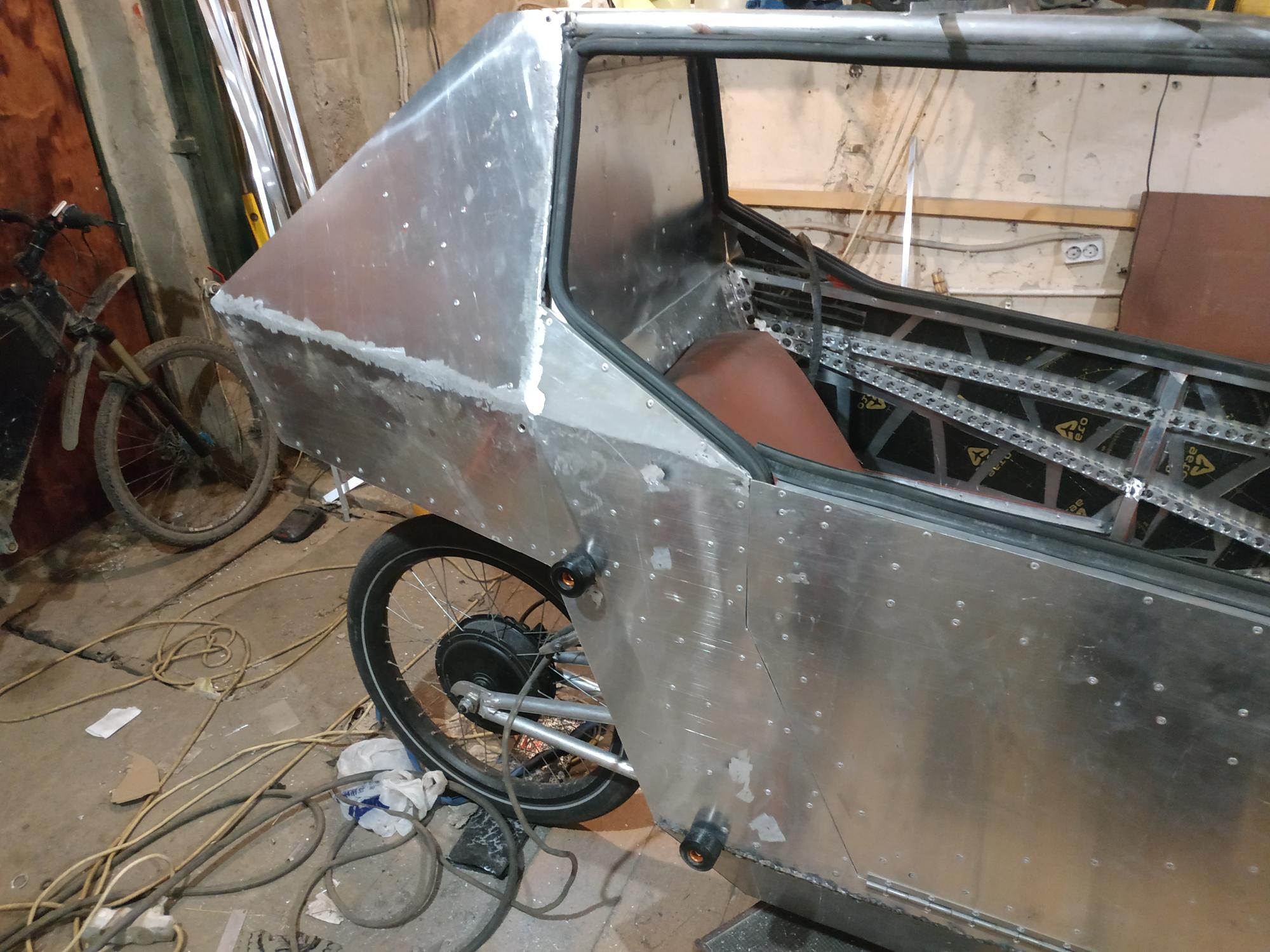

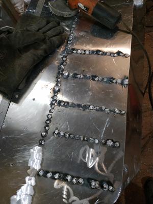

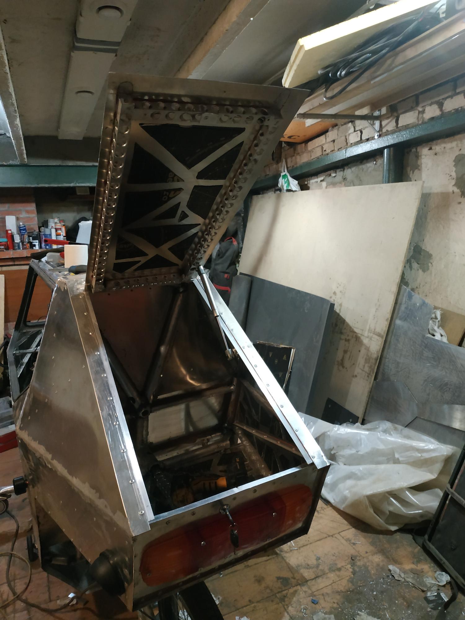

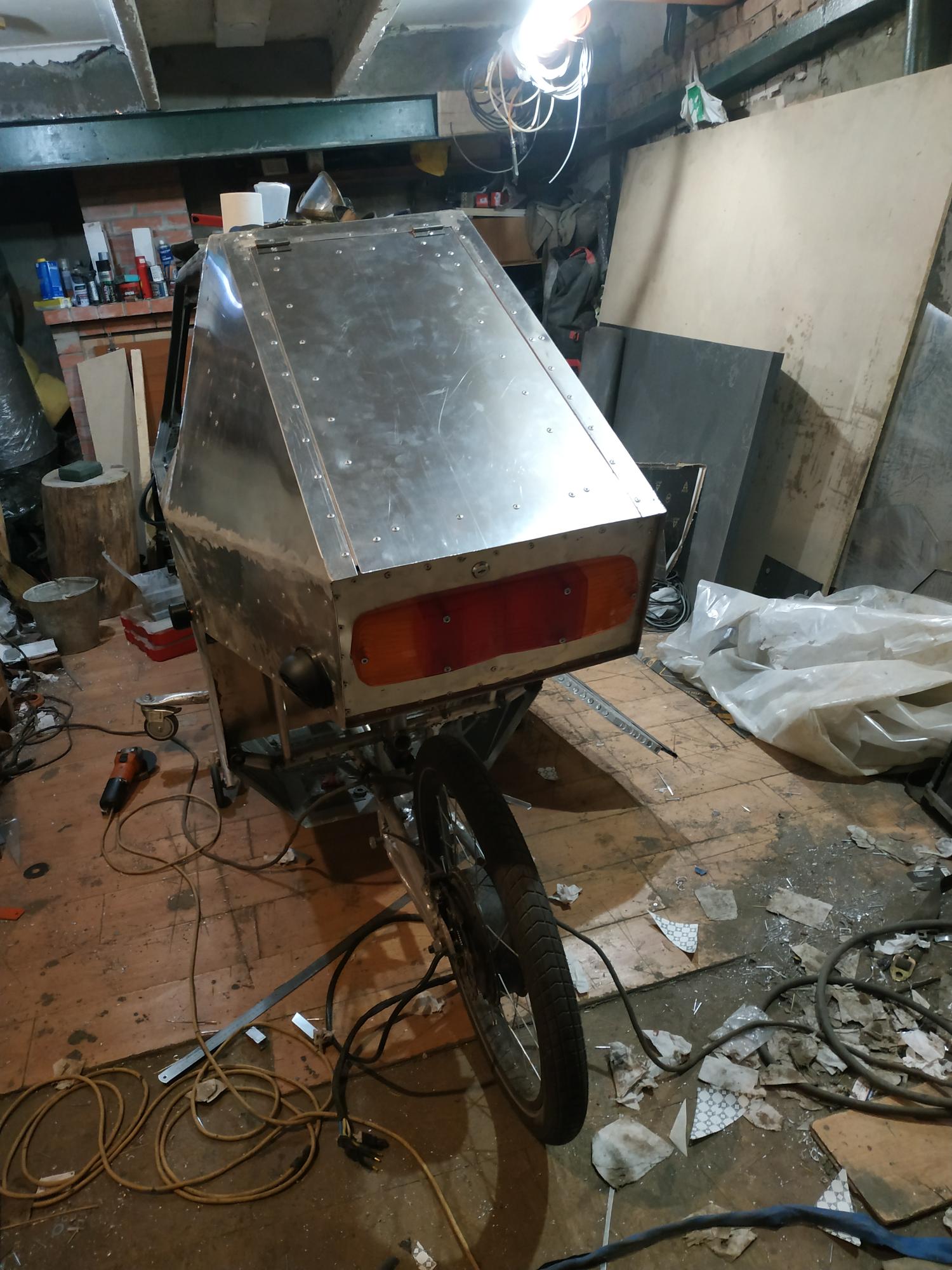

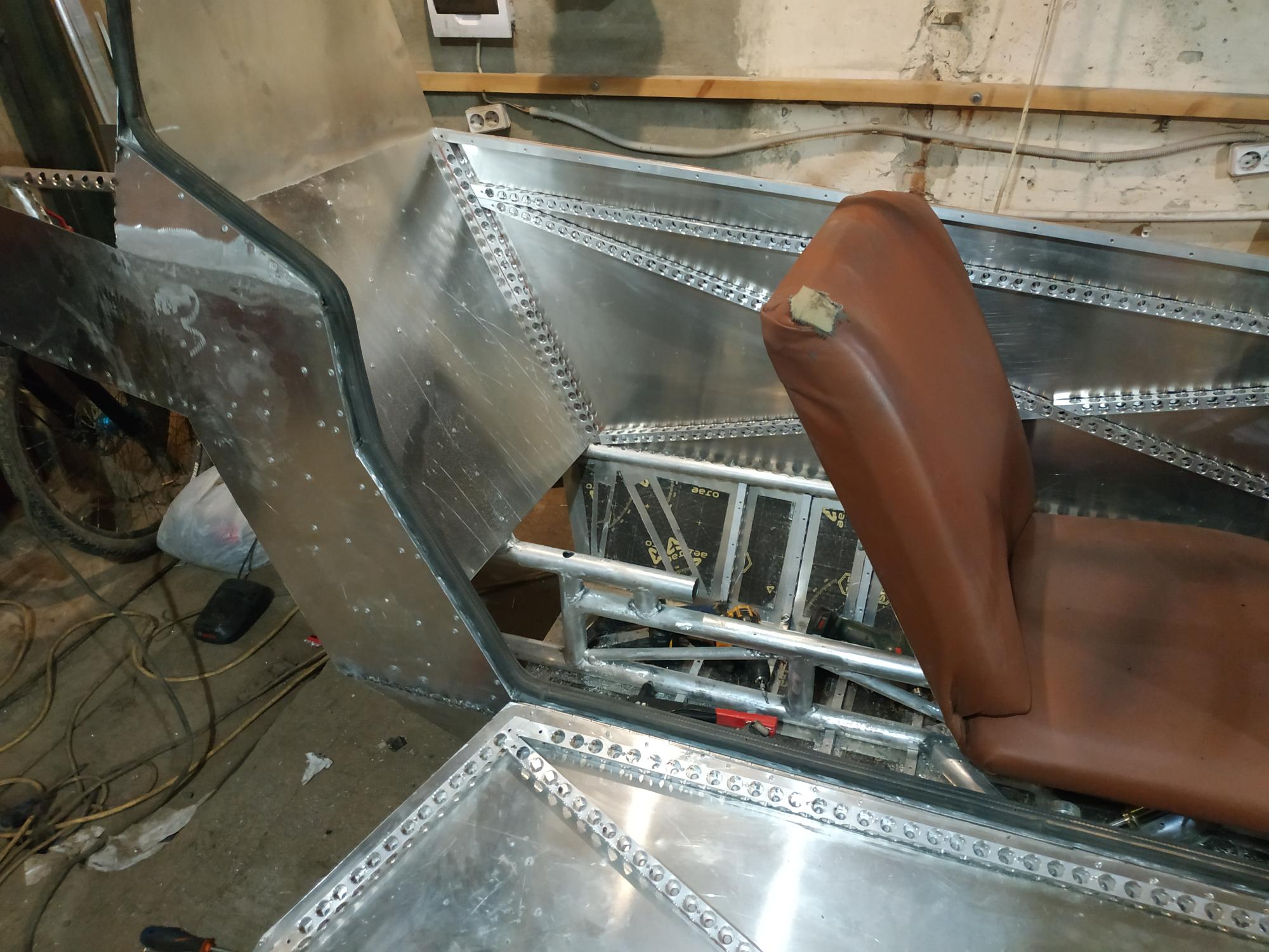

Adeptus-Mechanikuc
Сборка кузова продолжается.
Вес растет :-(
