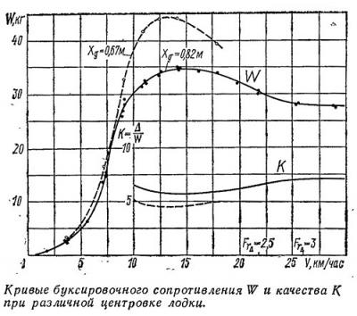

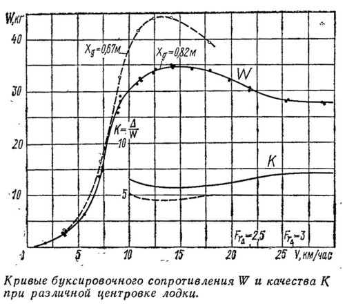

Никак. Я такими глупостями не занимаюсь. Это скорость для нормальной лодки с бензинкой, а не для электро-САПа. Нее, конечно можно воткнуть туда электромотор на 5 КВт и батарею за сотню килорублей, поплывёт 20+ км/ч ... Я эти цифры не для красного словца назвал, а именно такой сетап нужен для 20 км/ч. Ищите на алишке мотор с винтом и контроллером от 5 КВт и собирайте батарею, чтобы выдавала такую мощность хотя бы полчаса. Если сотни в полторы килорублей уложитесь, то считайте, что легко отделались. Потому с технической и экономической точки зрения это глупость несусветная.  Но дело хозяйское, конечно..
Посмотрите кривую буксировочного сопротивления для моторной лодки. Для САПа она тоже вполне подойдёт, смоченные поверхности у них сопоставимые. Ну и сравните потребную мощность на 5 и 15 км/ч. Для 5 км/ч достаточно тяги 5-6 кг. Для 15 км/ч нужна тяга 35-40 кг. Для бензинки невелика разница, а электро-комплект получается в разы дороже.
Кстати, Вы вообще 20 км/ч по воде плавали? Хорошо себе представляете уровень "комфорта" на доске с такой скоростью?   :-D
С бензиновым мотором на небольшой надувной лодке это уже устойчивый глиссер, когда волны долбят по дну, как здоровенные кочки на авто. Там сидишь на банке и всеми руками-ногами держишься, чтобы за борт не улететь. И всё это надоедает через 15-20 минут.  :-D  Чтобы комфортно ходить по воде с такой скоростью, нужен нормальный большой катер с жёстким килеватым корпусом. Всё остальное - экстрим натуральный.

С порядком величины сопротивления понятно, но хотелось бы узнать, что такое центровка на данном графике? Это фокус гидродинамических сил (аналог центра давления в аэродинамике) или центр тяжести? В последнем случае почему он в метрах а не в процентах?  Хотелось бы узнать, ибо кривая при 0.82 метра выглядит гораздо интереснее, особенно на высоких скоростях по сравнению с 0.67. Ну и про качество что присутствует на графике тоже интересно.
3D-SPrinter
#32
Цитата: Falkon от 03 Апр. 2023 в 08:49С порядком величины сопротивления понятно, но хотелось бы узнать, что такое центровка на данном графике?
Картинка вот из этой статьи, там всё написано http://www.barque.ru/projects/1974/collapsible_powerboat_romance  . В данном случае это центр тяжести . Любой водномоторник со слабым мотором всегда в нос перемещается, чтобы на глиссер вылезть. Даже удлинитель румпеля мотора для этого колхозят. )
Про гидродинамическое качество корпуса лодки можно тут почитать http://www.barque.ru/shipbuilding/1973/hydrodynamic_boats_with_deadrise_contours  .

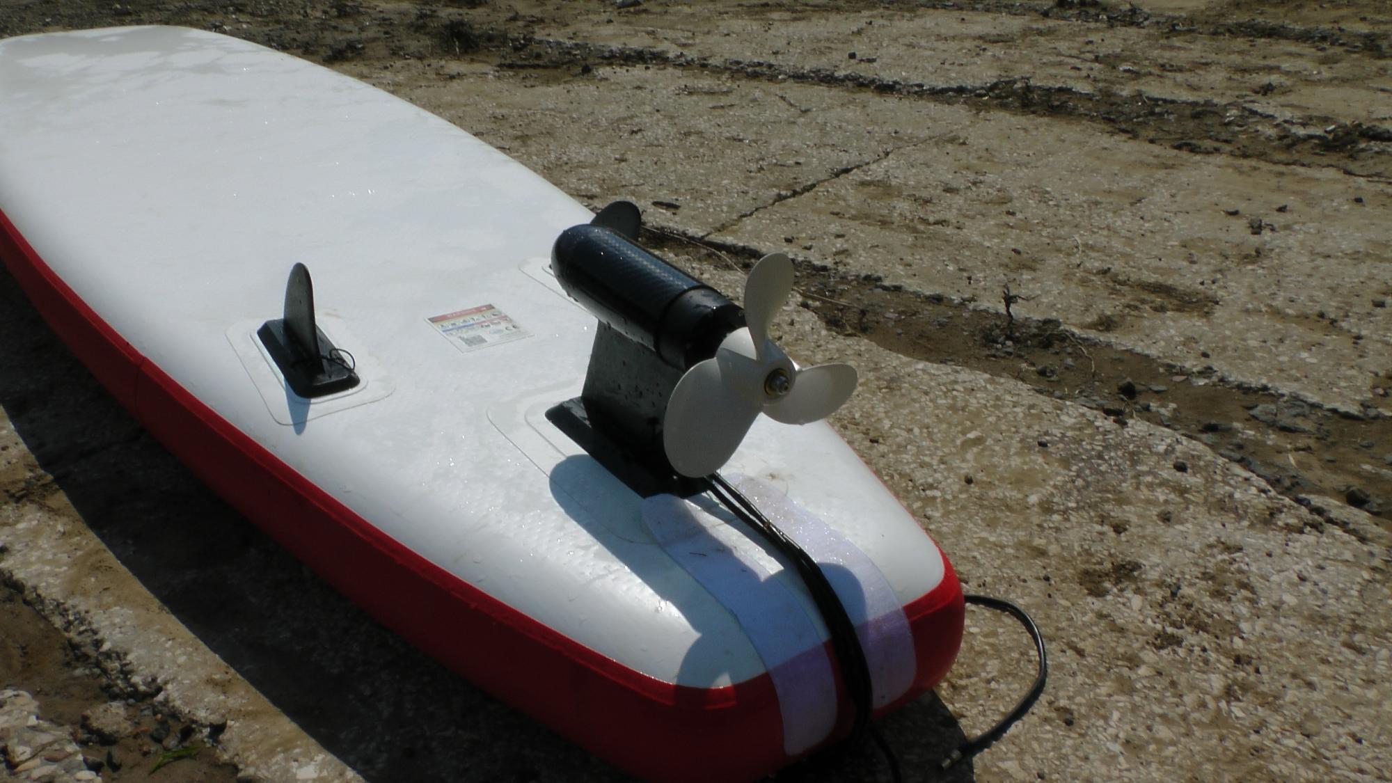

Сегодня провел коротенький тест моего сетапа с урезанными настройками. Данные следующие- батарея 12S около 22-24 а/ч ограничение по потребляемому току в контроллере 40А, скорость с моими 90 кг на борту 12 км/ч против течения и 14 по. Реальный ток потребления не измерял, если получится, то на вторые майские проведу более детальный тест с замером токов и возможно запаса хода.
Но в общем вроде неплохо, добавлю маленько мощи и будет вполне нормально :)
Единственный неприятный момент это подсос воздуха в винт на повышенных оборотах. Думаю, что это не лучшим образом сказывается на тяге. Есть ли какие способы борьбы с этим явлением?

результаты вчерашнего испытания выявили некоторые косячки :) во первых- батарея весьма не первой свежести (лет 6-7 уже как) составленная из 4 шт авиамодельных паков 6s10 а/ч и 2 6 амперных то есть номинально 12s25 a/h но по факту думаю осталось 16-20 а/ч на максимуме не отдают требуемых токов, срабатывает отсечка в регуле, как следствие запас хода всего 10 км. из них 6 против течения и 4 вниз. Надо доработать обвес мотора для исключения наматывания водорослей на вал и уменьшения донного сопротивления,  просверлить отверстие в обтекателе для слива воды. Будет время нарисую и напечатаю. Малость задрало липучку около мотора, надо подклеить, и не очень удобный пульт, маленький ход курка сложно точно регулировать обороты.
На тех батарейках что есть против течения разгонялся до 12 км/ч по удавалось до 20 но недолго, срабатывала отсечка.
