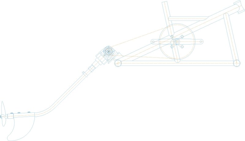

Аналог этого нужен.
Falkon
Цитата: РД00 от 05 Авг. 2025 в 10:23Аналог этого нужен.
Я подобный делал из заточенного гвоздя и магнитов, но у тебя винт с глухим отверстием. Надо придумать магнитный подвес с консольным креплением винта...
