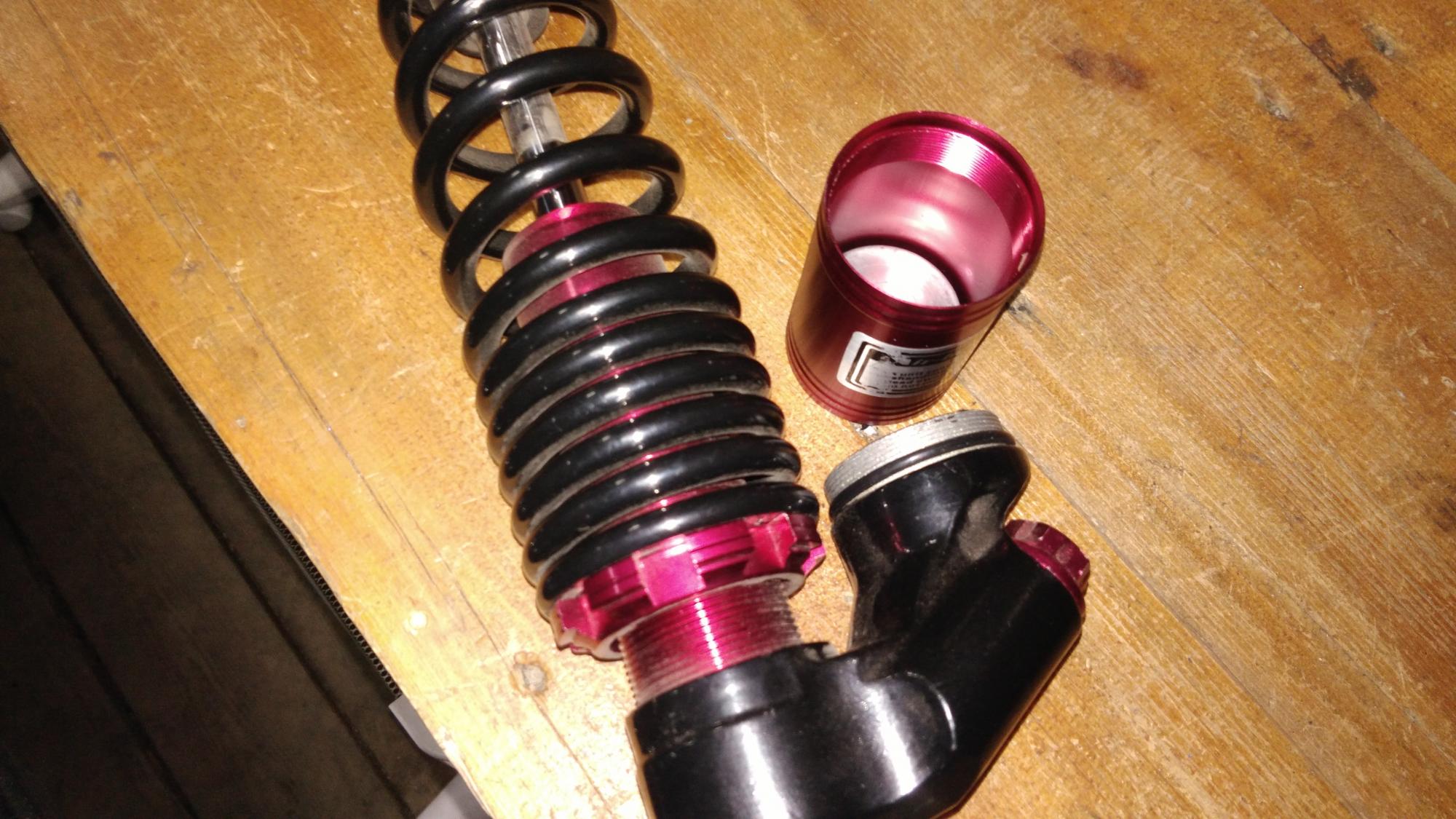

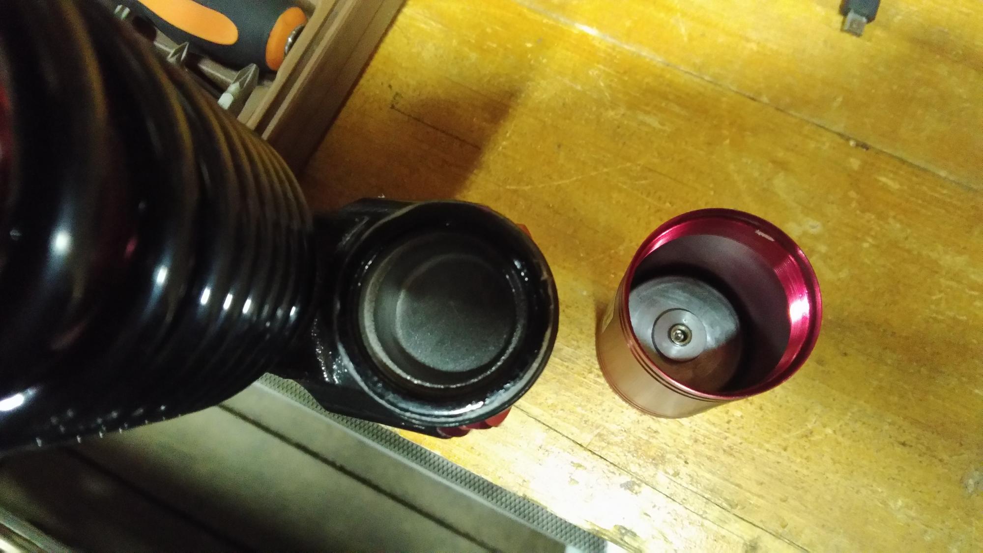

С накачкой обманули.
Gothox
[user]Aless11[/user], почему так решили?
Aless11
Цитата: Gothox от 11 Май 2021 в 10:57почему так решили?
Нету пневмобаллона(резиновый такой гандончик!) и сообщающего отверстия между аммортизатором и узлом накачки.
Gothox
[user]Aless11[/user], А на втором фото это не какая-то резиновая мембрана для сообщения с амортизатором? Я конечно не разбираюсь, но хочется надеяться на лучшее)
