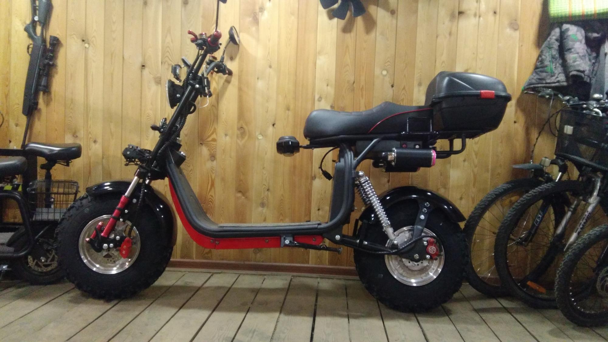

Из за большого кофра установленного сзади, не видно стоп сигнала.
На кофре есть светоотражающая красная накладка из прозрачного пластика по типу катафота и под ней много места для размещения светодиодной ленты на 12 вольт.
Сильно извращаться с формой дополнительного стоп сигнала не стал,удовлетворившись просто прямой полосой и подключив параллельно штатному стопу:
Про давление в колесах: спустил до 1.8 Не жестко,не мягко. С коробки было накачено 2.2

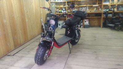

Leon_68
Собрали мне в деку батарейку 60в 42а - снял штатную - красота... Центр тяжести понизился - скутер стал устойчивее...
Блок стопа и задних поворотников вынес на конец багажника из под кофра нарастив провода - все отлично видно...

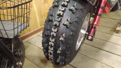

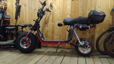

Приветствую!
Долго решался,но все таки апгрейдил своего байка. А именно поменял резину на больший внешний диаметр.
Для сравнения:
Сейчас на стадии испытаний.
Что замечено:
Отсутствие биений.(наверное качество резины)
Рулиться стало намного легче.(Овальность протектора)
Все равно дергает с места,даже при таком диаметре.
Нагрев колеса должен стать сильнее,но я пока не заметил изменений.(видимо мотор справляется на ура)
Ну и самое главное: меня перестали обгонять!!! После разгона приходиться приотпускать ручку газа,такие скорости не для наших дорог!!!
Пришлось приподнять крылья и удлинить подножку.
Ну и вид с таким диаметром стал на мой взгляд куда лучше.

Aless11
Цитата: Aisberg от 15 Июль 2021 в 12:05что за резина и какие параметры??
Производителей такого рисунка протектора несколько,отличаются ценой.
Я приобрел то что было в наличии. EKKA Р-348  21х7х10"  (175\75\10")
По ширине как и родная,а по высоте выше.
Если тупо по линейке мерить: ширина 180 мм. внешний диаметр 530 мм.
