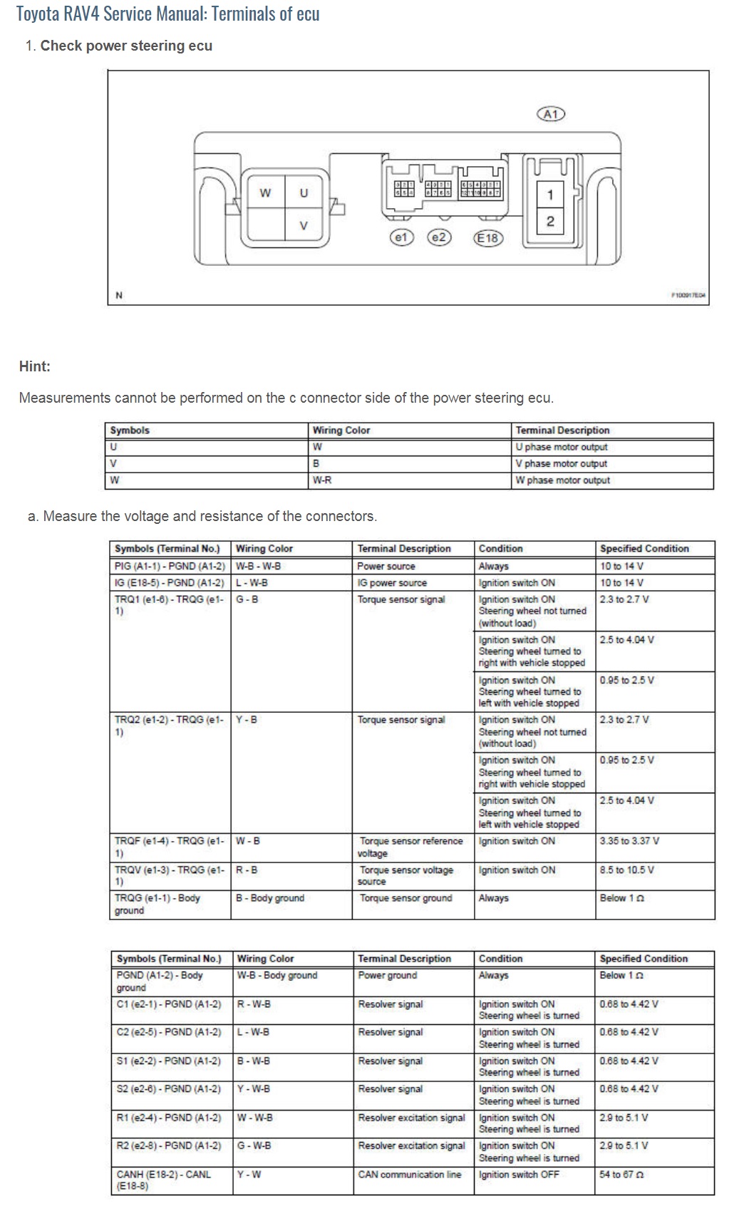

Всё проверил по этой схеме, ничего не происходит.
Отсоединил мотор от всего, и прозвонил его.
Все фазы прозваниваются между собой, на корпус --нет
зажал вал мотора в шуруповёрт,  покрутил,
--выдаёт на фазах напряжение 6 вольт.
отсоединил мотор от блока, включил блок, подав на него несиловой плюс, и основное питание.
Померил тестером.
на переменное напряжение, выдаёт
2-3  9 вольт
1-2  ничего
3-1  7 вольт.
Померил тоже самое, переключив тестер на постоянный ток.
  1-3   8 вольт
1-2   1 вольт
3-2    8 вольт

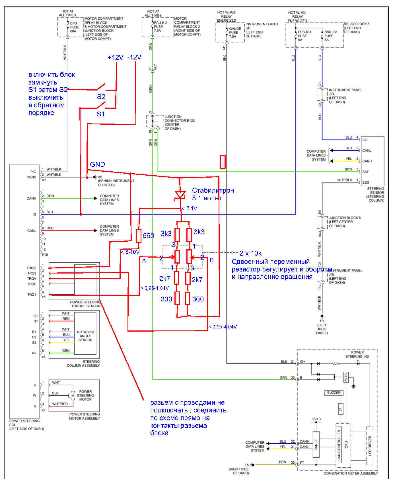

An1965
Цитата: Georg от 14 Май 2021 в 00:17Замкнуть S1 ,  S2 не включать !
напряжения мерить относительно точки GND непосредственно на выводах разьема
на выводе 3 ( 6 контактный разьем ) должно быть от 8 до 10 вольт
на катоде стабилитрона должно быть 5,1 вольт
на выводе 6  ( 6 контактный разьем ) должно быть от 0,95 вольта до 4,04 вольта в зависимости от угла поворота переменного резистора
на выводе 2  ( 6 контактный разьем ) должно быть от 0,95 вольта до 4,04 вольта в зависимости от угла поворота переменного резистора
переменный резистор работает по принципу качелей , при вращении вправо напряжение на выводе 6  ( 6 контактный разьем ) увеличивается , одновременно на выводе 2  ( 6 контактный разьем ) напряжение уменьшается , при вращении влево все происходит в обратном порядке , то есть на выводе 2 растет на выводе 6 падает , в среднем положении резистора напряжение на обоих выводах 2 и 6 должно быть 2,5 вольта , если то что вы спаяли имеет ту же логику работы то включайте S2 и покрутите резистор вправо-влево , выходной вал должен поворачиваться вправо и влево быстрее или медленнее в зависимости от скорости с которой вы крутите переменный резистор.
Если же нет - то ищите ошибки в монтаже ( естественно при полностью отключенном питании )
Вы лучше расскажите в каком месте что здесь не понятно? Вам человек целую методичку написал., неужели сложно повторить написанное!?
Александр397
Тут всё понятно, и несколько раз проверил все соединения .
и все вольты соответствуют
Всё соответствует схеме.
Но мотор не крутится
Думаю, инструкция не совсем подходит к конкретному комплекту.
Добавлено 17 Май 2021 в 21:11
Реагирует на повороты переменника? напряжение на его движке как изменяется?

Александр397
Рассказываю, что сегодня намерил
.Мерил, придерживаясь этой таблицы
Не смог померить ток на батарее, при попытке прокрутить вал.
Нет нигде такого мощьного амперметра.
при отключенном моторе от блока, но при подключенных разъёмах   А1, Е1, Е2
на силовых клемах блока показывает
U-V    8v
U-W   8.2v
W-V   1v
на клемме U  --сидит ПЛЮС
на клеммах  W,  V   -- сидит МИНУС.
При отключенном моторе, при присоединённых разъёмах,   А1   Е1   Е2, при прокрутке мотора за заднюю гайку шуруповёртом,
  тестер не показывает изменений .
В течении часа дам видео, как пульсирует, при проверке   (Е18-2) - (Е18-8)
Александр397
Александр397
Александр397
. Не знаю, как по другому вставить видео
На видео, скачет стрелка   Оказался неисправный блок.
После замены блока, все параметры соответствуют таблице.
Пятая строка с новым блоком показывает, 3,5 вольта . и пульсации на 15 строке  уже нет.
