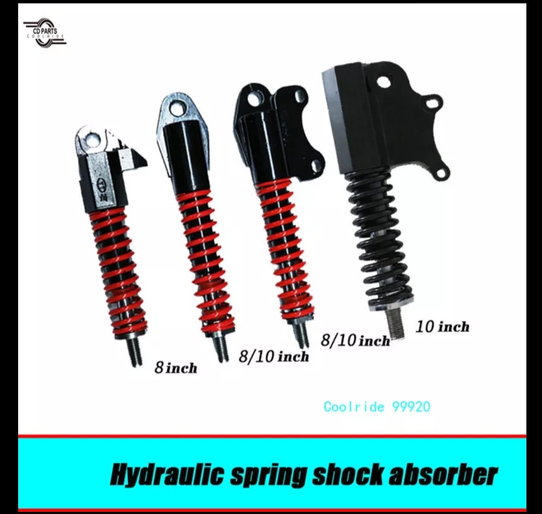

спереди ам гидравлика самодел, сзади обычная пружина в горизонте, жопа на пневмопатроне сидит.
А можно про гидравлику-самодел поподробнее? Есть на форуме сия работа?

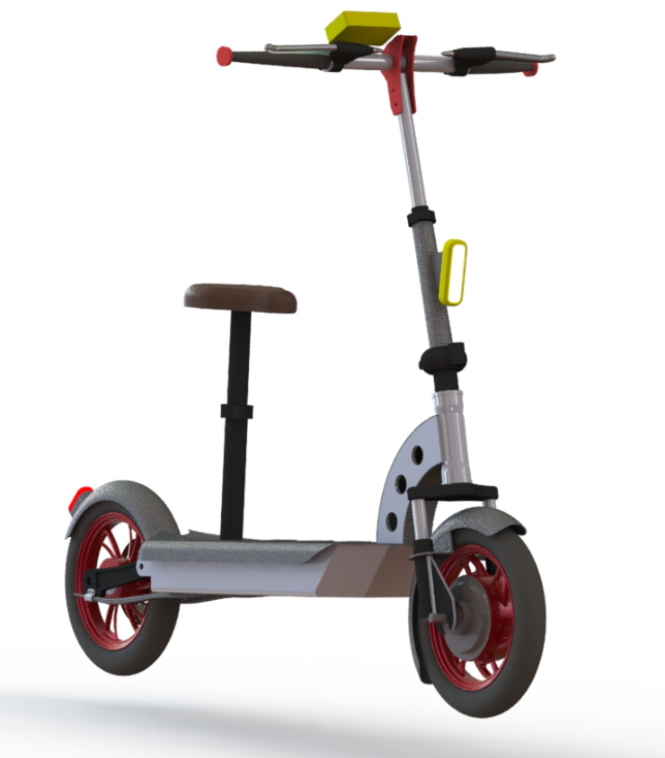

Евген и Ко
Короче, чем больше влез, тем темнее)))
Надо обдумать
самокат 12"
самокат 14"
самокат 16"
Может что-то комбинированное
Да еще и исполнения разные могут быть

NexVik
это купленные на Али два ама и установлены в родную вилку без сварки ровно в размер ширины вылета статора. Без дроп.
Да, я про это написал. Но кому оно надо то..
Пообсуждали, что неправильно сделал, почморили, дали советов на будущее, и все дела.

А сколько эксплуатируете по времени и если можно артикул ама?

прорисуем теперь с 14" и 16" +комбу
На неделе скину эскизник на общий суд  :~-(

NexVik
с ноября. Артикула нет.
мой второй слева.

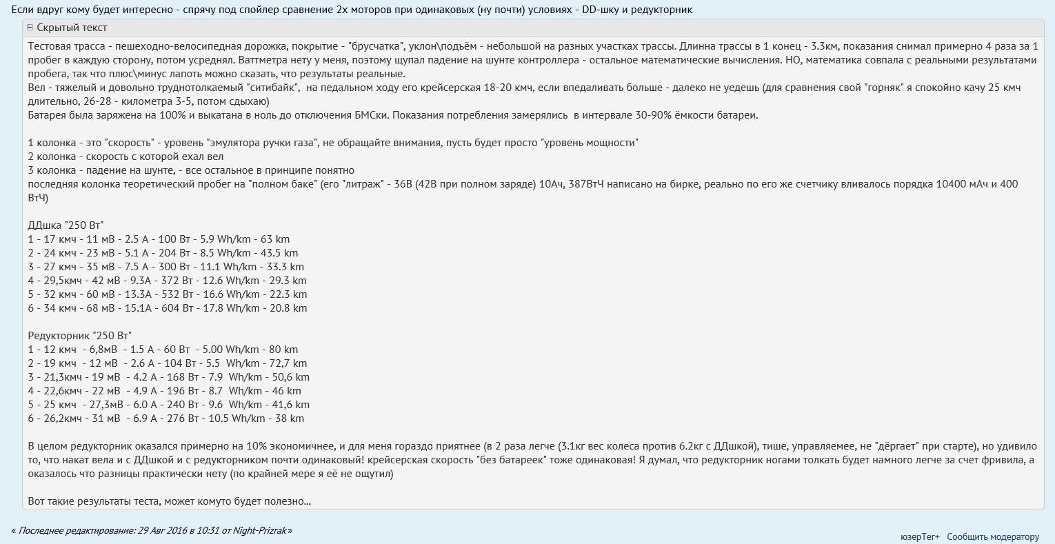

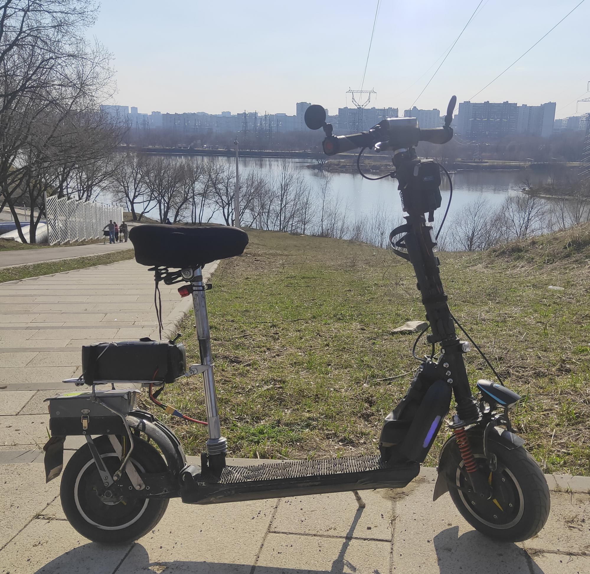

ssilk
Цитата: Басарга от 23 Май 2021 в 22:25весит в половину веса ДД-прямохода, электричества жрет в два раза меньше.
Ага, и батарейка у Вас 1 килограмм в тротиловом эквиваленте...)
Перестаньте рассказывать сказки юным падаванам, они еще не обладают Силой и Знанием, чтобы фильтровать...)
Давным давно уже доказали, что редукторники не так уж сильно отличаются от ДД, ни по мощности, ни по потреблению, а современные ДД и по весу не уступают.
А насчет 20" соглашусь, проходимость, устойчивость и управляемость увеличиваются в разы. Вот только бюджет...
То, что на фото 7000 стоило пару лет назад
odo - 6650 км
Басарга
[user]ssilk[/user],
Скажем так, при одном акке, одно и то же расстояние, при одном и том же дросселе в три деления, при редукторе два деления оставалось, на ДД одно, причем один раз, при сильном встречном ветре, пришлось полтора кемэ толкаться ножкой, что при ДД не айс :-) Я когда то видел видео, три электровелосипедиста, два редукторника, один дд-шник, удивлялись, почему проехав сто км, дд-ешник последние 30км только педалями, акк у дд-ника сдох. Одинаковые акки, один человек делал, собссна автор видео.
Что вес редукторника меньше, это тоже ясно.
Вот то, что сейчас 250Вт только разрешат, вполне редукторная мощность, для ДД же- никакая. Ща на КГБ езжу, 1500Вт маловато :-D
Хотя редукторника(с братом катался) делает, как стоячего. НО ВЕСИТ!!!! Мама не горюй

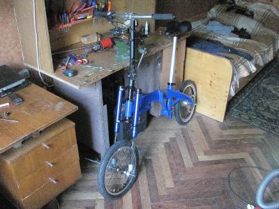

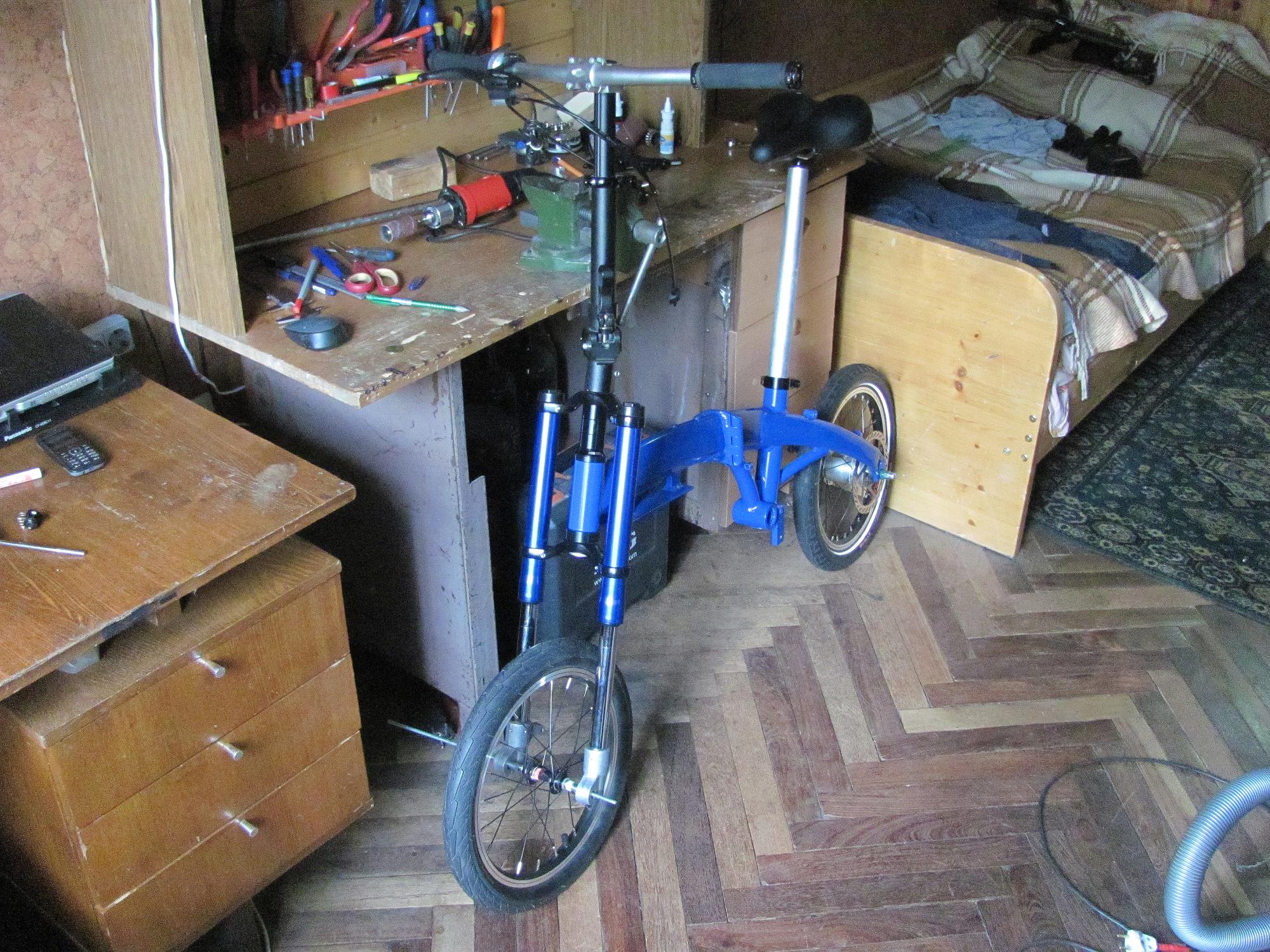

[user]Евген и Ко[/user], будете рисовать 16" , прикиньте вилку с такими ногами.https://aliexpress.ru/item/1005001950436877.html?spm=a2g0s.12269583.0.0.4063774cvpXES2 Опусканием нижней траверсы хорошо адаптируется на 16" колесо. Посмотрите на фотке моего велика. Это обычная пружинка, без изысков. Ход 90 мм. Траверсы дёшево можно купить здесь.
  Они высылают по России. Расстояние между дропаутами с этими траверсами выходит 120 мм.https://velomirshop.ru/catalog/korony_dlya_vilki_rock_shox_boxxer_upper_crown_kit_/korona_vilki_rock_shox_boxxer_230000/ . Ноги 33,5   траверсы 32 мм. Я развернул раздвижной реазвёрткой под ноги и нижнюю под шток. Всё же попробуйте нарисовать самокат с внешним движком. Несмотря на более сложную конструкцию, много преимуществ. Подбором звёзд вы сможете изменять степень редуцирования под ваши условия. Когда появятся лишние деньги, заспицуете планетарку. Тогда при относительно маломощном движке, вы получите хороший крутящий момент на низшей передаче и скорость на высшей.  Сравнивать д.в.с. с электродвигателем совсем не корректно, но представьте если в машине убрать коробку передач, что за езда получится.
