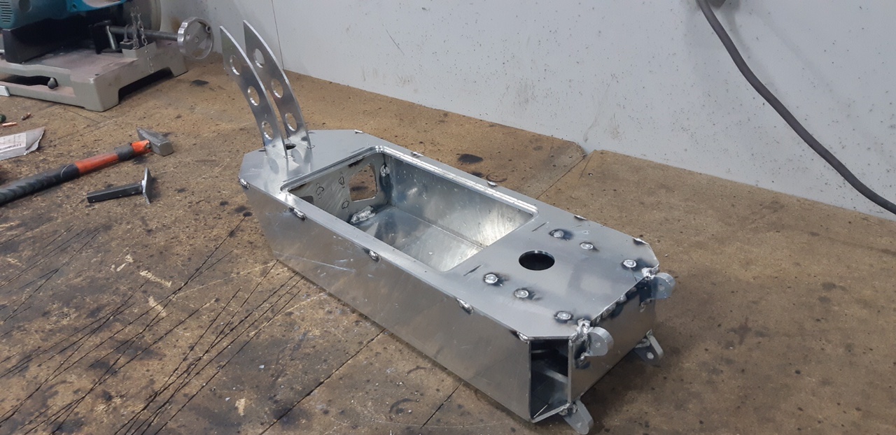

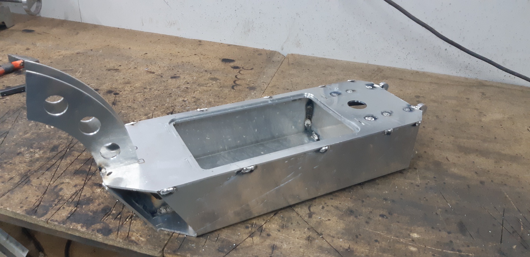

Собственно вот (согнули, прихватили):
Как вам?
Конечно, пока не знаю на сколько прочной будет, это только тестить, но вроде так норм выходит

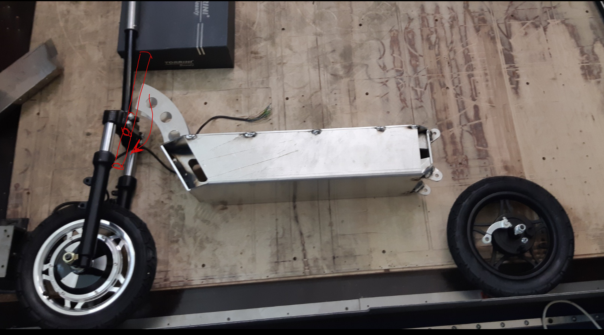

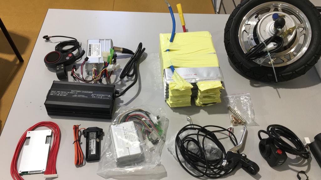

Наконец наши ожидания увенчались успехом и китайская таможня выпустила мотор-колесо
Фоточка:
Как видно на фотке акк уже подготовлен

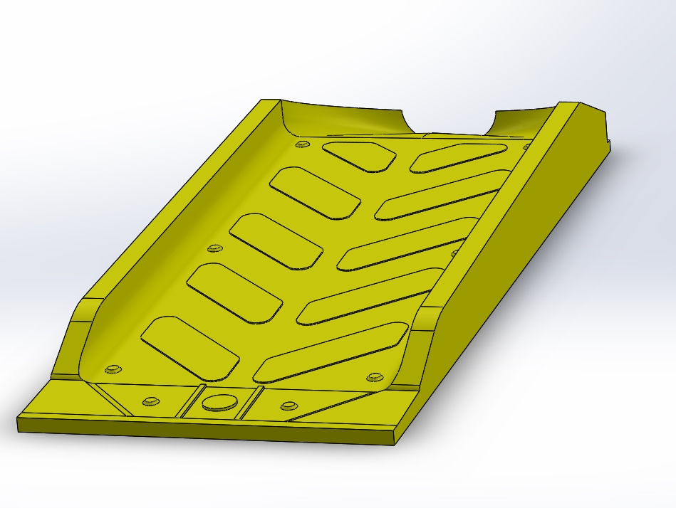

Далее карбон мы решили полностью не исключать и пока ориентировочно прикинули мастер-модель
Это накладка на деку в будущем  :dance:

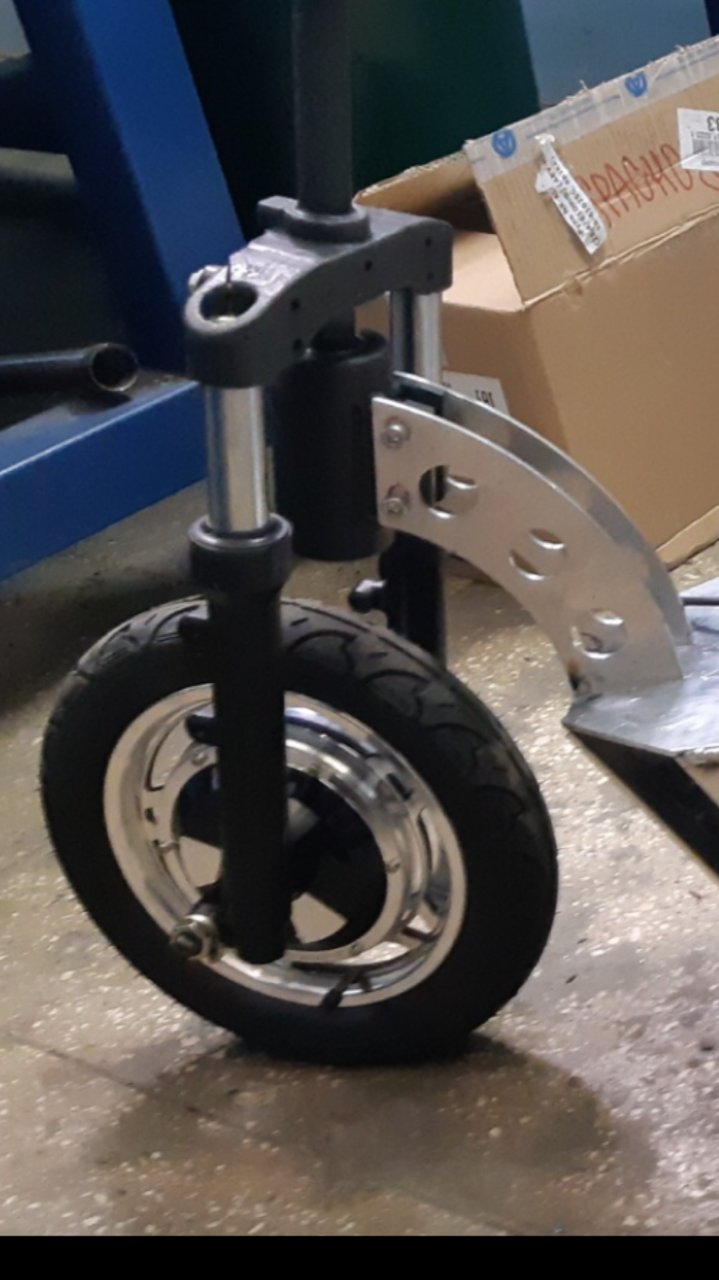

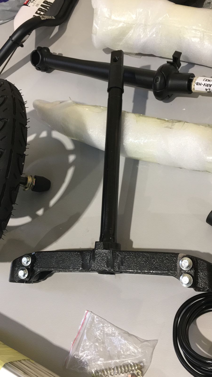

Евген и Ко

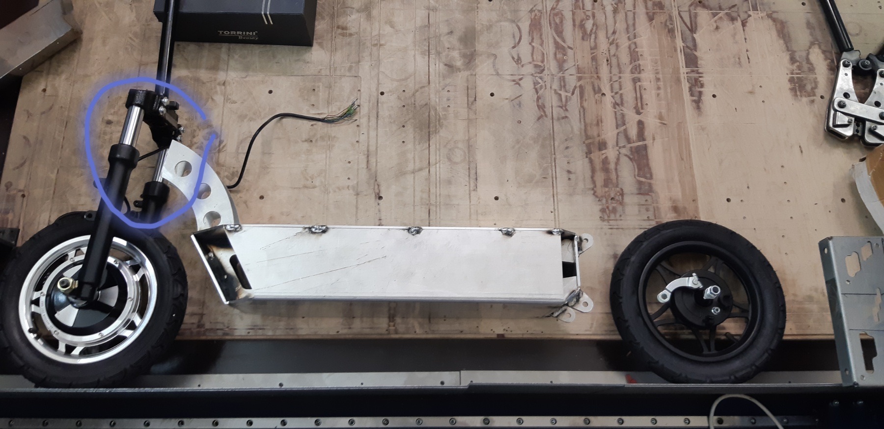

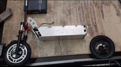

Одна из проблем с которой столкнулись - это недорогая вилка . Но вот прям под наше колесо таких нет и пришлось покупать на мотороллер (я так думаю, что это для него было 330мм если правильно помню) и переделывать
Вот так чтоб было:
Во ) уже кусочек самика видно)))
Дальше хотите???)))
Евген и Ко
_Os
В целом прикооольно получилось согнуть из листа люминьки. Пока вижу 2 вещи:
1 в деке под сидением полость пустует/пропадает?
2 гусь вы конечно сделали не под телескоп. Можно попробовать закрепить ее снизу короны (слово-то какое теперь... нужно трижды сплюнуть..)
но не факт, что хватит снизу места.
Евген и Ко
1. Да, местечко там есть пока пустует  :pardon:
2. Так и сделали  ;-)

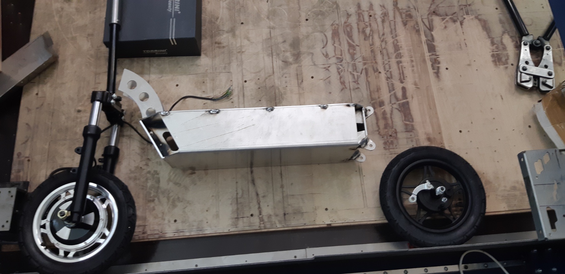

На следующей неделе хотим мотор-колесо с батареей и контроллером женить.
Басарга

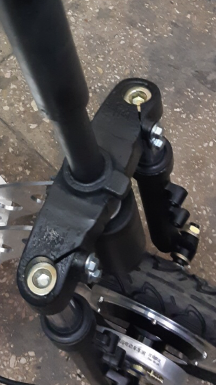

Гуся надо из трубы согнуть и нормально на корону одевать, а не снизу. Потому что две дюралевых полоски- хиловато.
Татос

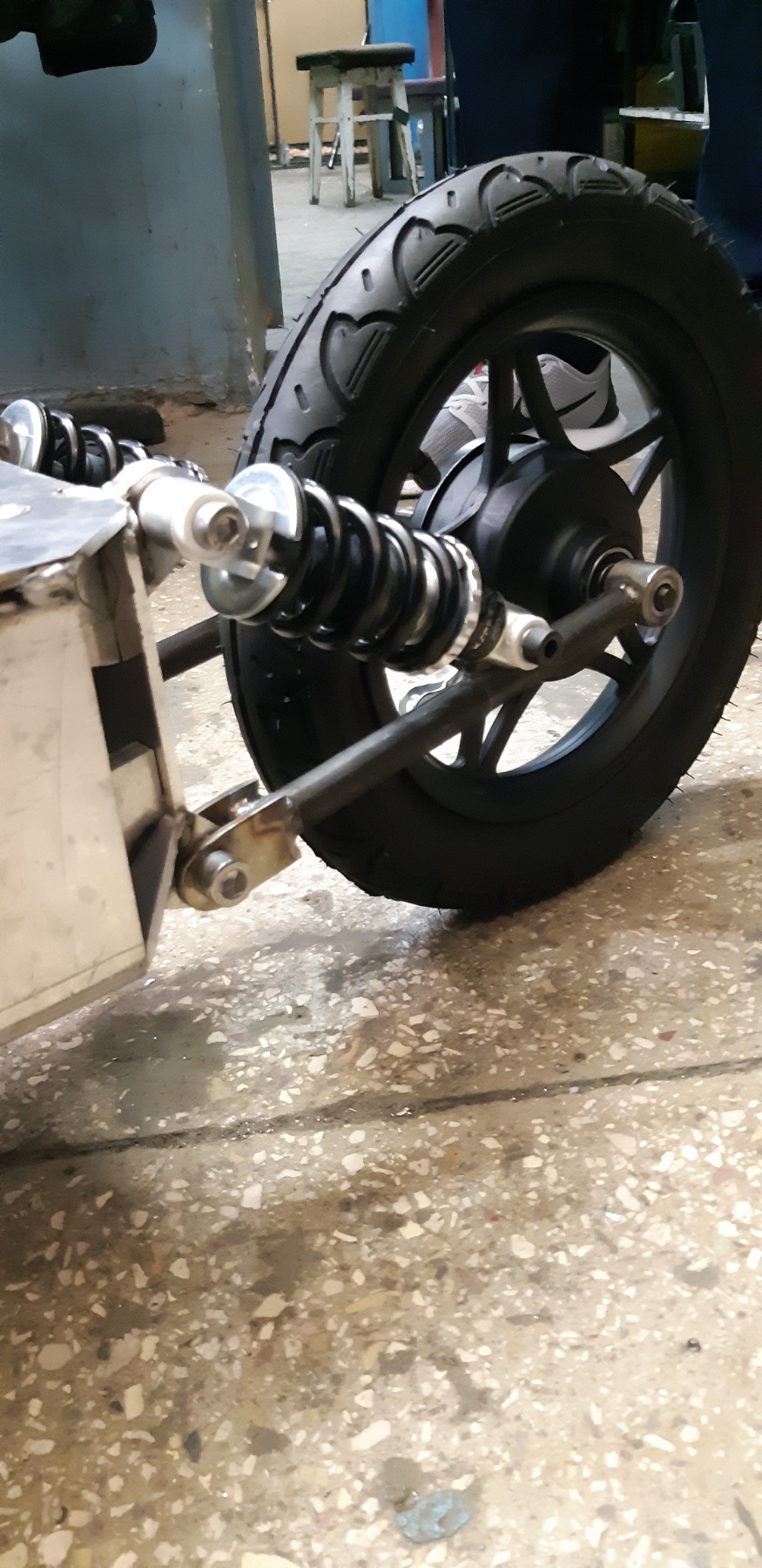

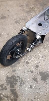

[user]Евген и Ко[/user], мортёры эти совсем плохие. Муляж можно сказать. В них гасителя колебаний просто нет, недоразумение одно. Нормальные конечно дороже, но подумайте. https://aliexpress.ru/item/32968869791.html?sku_id=66637609129 и с регулировкой  https://aliexpress.ru/item/1005002696679256.html?_evo_buckets=165609%2C165598%2C188871%2C194277%2C224411%2C224373%2C176818&_t=gps-id%3ApcDetailBottomMoreOtherSeller%2Cscm-url%3A1007.34525.261838.0%2Cpvid%3A4060ba00-7c44-4c61-932c-ee9317b538ee%2Ctpp_buckets%3A24525%230%23261838%238_21387%230%23233228%232_4452%230%23226710%230_4452%233474%2316498%23718_4452%234862%2324463%23958_4452%233098%239599%23210_4452%235105%2323438%2326_4452%233564%2316062%23353&gps-id=pcDetailBottomMoreПри поездках на такие расстояния, адекватная аммортизация совсем не лишнее. И не совсем понятно, почему движок спереди. Вся нагрузка на гусь пойдёт.
_Os
Нужна поперечина (возможно планируется) между двумя рычагами в задней подвеске, иначе колесо заднее будет "гулять".
Евген и Ко
Про гуся у нас тоже были сомнения определенные и есть в планах его усиление. Так что тут да, есть такое.
Евген и Ко
Спасибо, поможет в подготовке проекта. Пока на этих соберем мортерах, нас больше гусь нервирует)
Движок спереди пока останется при условии упрочнения гуся. Нам видится так, что при неидеальных дорожных условиях (а в нашем случае они именно такие) переднее ведущее выигрывает.
Евген и Ко
Да, скорее всего будет П-образная или Н-образная вилка.

Цитата: Евген и Ко от 26 Дек. 2021 в 22:52Нам видится так, что при неидеальных дорожных условиях (а в нашем случае они именно такие) переднее ведущее выигрывает.
Ведущие передние хороши там, где на них приходится приличный вес. В двухколесном транспорте это не так.  В Вашей конструкции основной вес почти всегда будет приходиться на заднее колесо. Поэтому, передний привод будет постоянно пробуксовывать. Я не одну покрышку стер на переднем приводе...)
