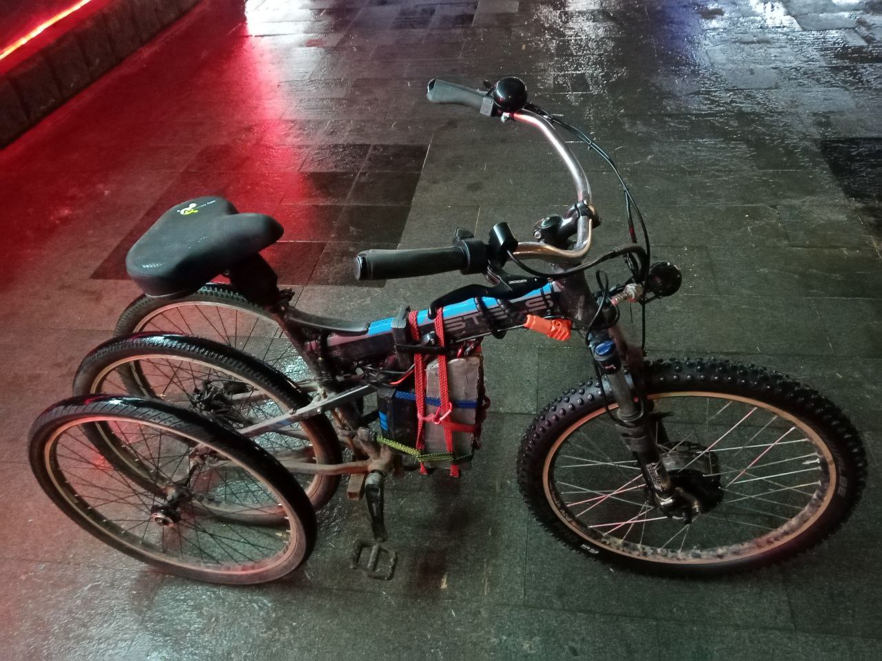

А все, собсна - я себе уже сваял 2 евела - один лучше летом, другой лучше зимою - они, полностью покрывают собою весь круг задач персонального велосипеда круглый год (при этом, юзаю акб, которые ставятся в любой из этих евелов)
Осталось тут по мелочи - прикрутить систему света на 4райк (такую же как на байк - займусь на днях) - и уже готов проект нормального багажника на 4райк (на случай если займусь на 4райке курьерством), с допколесиками на багажнике том чтоб 4райк поставленный на-попа вертикально был как шкаф на колесиках - стоЯл на месте сам, и можно было его везти на его колесах в таком положении
Цитата: Татос от 01 Дек. 2022 в 20:03Прикрутили сумочку тряпочную с батарейкой к велику
Нет, сумочки под акб любые - это все, каменный век, и ужос - я от них ушел давно
Давно сваял адаптивную подвеску акб (на китайских плоских эластичных жгутах из леруа), со съемностью акб на такой подвеске - на каждом из моих велов - с нею улучшается динамика вела, и уменьшаются удары по акб

Адаптивка на 4райке - видна на фото/видео

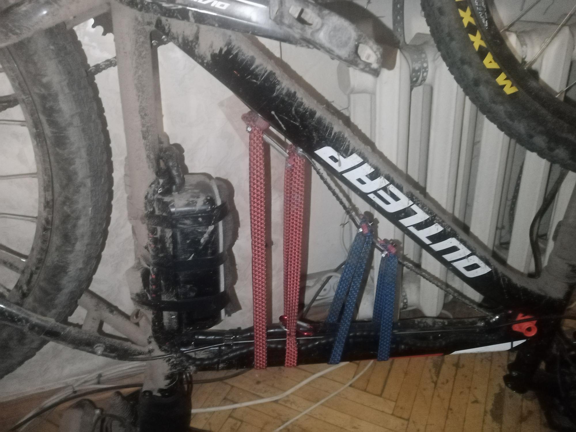

#423
Все не было времени, подробно расписАть новую версию адаптивки на байке, даже на моем канале пока не выложил по ней ничо - ща по-бырому сфоткал 1 фотку:
Низ синих жгутов - прикреплен к металлической ленте (она "подпружинивает" акб снизу, благодаря жгутам) - также, около этой пластины идет тросик управления планетаркой (идет внутри спирали из проволоки, прикрепленной к металлической ленте той)
Перед этой ленты - привинчен к центральному креплению под тормозной тросик под верхней трубой главного треугольника рамы (через отверстие этого крепления, пропущен винт, с гайкой) - а тормозной тросик заднего тормоза, идет через боковое такое же крепление
На низе нижней трубы главного треугольника рамы - нету ничего - этот низ, часто шоркает о бревна при перетаскивании вела через них
(обвязывать чем-либо вокруг нижней трубы главного треугольника рамы, либо вешать туды контроллер или что-то, как делают некоторые - очень плохо)
Также, новая оплетка акб - в узлы оплетки акб, добавлены карабинчики (продаются в том же леруа) - ими акб пристегивается к адаптивке (эту новую оплетку с карабинчиками - видно на фото/видео 4райка, где акб пристегнута к адаптивке которая на 4райке)
На байке - верхний карабинчик на акб, пристегивается к кольцу которое закреплено на рыжем жгуте который ближе к рулю
Все протестировано за несколько месяцев езды - работает отлично
P.S. Никаких сверлений рамы (сверх того что она есть в стоке) - ни на одном из велов
(а сверлильщики рам - лохи)

Ну это мне надо байк переворачивать (законсервированный на зиму - чтобы удобно было колеса его иногда руками крутить, гоняя гермет в бескамерке), акб в адаптивку там вставлять...
Акб (с карабинчиками) - видна на фото/видео 4райка
Дальше, несложно напрячь толику воображения
Весна настанет, перейду на байк, тады и сфоткаю

Отнюдь - адаптивка, это спасение после всех этих сумочек, жесткого прикрепления акб к раме, и т.п.
Ее достоинства - я указал выше. При езде - акб какбэ живет "в отдельном физическом измерении" от остального вела и райдера, плавно подрессоренная жгутами адаптивки. Улучшение динамики вела - чувствуется сразу при езде - настает ощущение, что это обычный мехвел (а не, евел с мешающейся баткой)
Недостатков - нету
Недорого
Черезо все эти акб на багажниках, я проходил - мотыляет этим грузиком технику влево-вправо, ухудшается динамика техники
