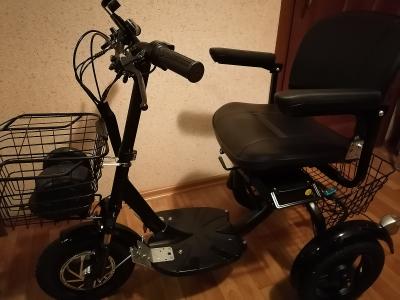

Всё просто, ставите корзинку в перёд и кладёте туда груз. Я так зделал на мелком, он не осилил горку, но об опрокидывание, даже не задумался, также сделал и на большом, проверю тамже.   :ку:

Я делал вот так:  :kidding:
https://www.youtube.com/watch?v=6B9y713KEP8
Сейчас он выглядит вот так:
С новым рулём, корзиной и фарой.  :kidding:
Сейчас делаю дополнительную подставку для ног.   :exactly:

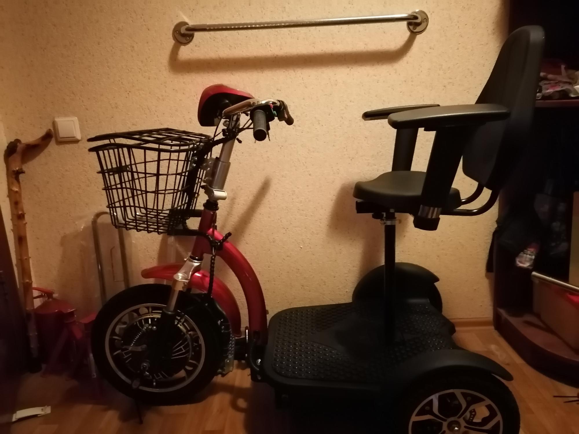

А чем старый руль не понравился и фара. Насчет. подставки. молодцы  :wow:. Удлините базу. разгрузите ЦТ и самокат не клюнет.  ;-) Что Вы. скажете о замене  задних колес на большие. чтоб сделать баланс и без наклона в сторону седока. Заодно. чтоб не сесть "брюхом" на спящем полицейским и  на небольшом бордюре.. не повредить АКБ. Если на руль прикреплю утяжители. не в корзину положу. А корзину буду использовать для продуктов. Выдержит труба руля такого веса и выдержит труба седла. седока. Самокат то китайский...

Цитата: Иван Сусанин от 18 Июль 2021 в 22:55А какие там стоят?
Смотрела наши интернет магазины. Те. что продают колеса для детских колясок. Не знаю. какие лучше взять для этого. В характеристике. которую скидывала написано. как поняла 10 дюйм. Что Вы подскажите ?   https://gyromania.ru/elektrosamokat-zappy-500w-ds-48v12ah-comfort/    https://jet-way.ru/index.php?route=product/product&path=877_884_900&product_id=2030
Иван Сусанин
[user]Uzer-cyclist[/user], Я так понял,- задние-12 дюймов.  Как на колясках,- распостранён и недорог.  Больший размер,- значительно реже встречается,  а ассортимент и цена резины может огорчить.
Ну а если ошибаюсь, и задние 10",-  то перейти на 12" можно без особых затрат

Цитата: Иван Сусанин от 19 Июль 2021 в 00:32Я так понял,- задние-12 дюймов
Иван Сусанин. а я вот и не поняла. В одной ссылке вроде бы 10. а в другой 12. Ширину надо еще знать. Самокат один. а колеса по размеру разные. А если взять колеса от самоката. взрослого. не мотор колесо ? Если они такие по размеру. как у колес детской коляски. то овчинка выделки не стоит. https://www.google.com/search?q=%D0%BA%D0%BE%D0%BB%D0%B5%D1%81%D0%BE+14-+15+%D0%B4%D1%8E%D0%B9%D0%BC%D0%BE%D0%B2+%D0%B4%D0%BB%D1%8F+%D1%81%D0%B0%D0%BC%D0%BE%D0%BA%D0%B0%D1%82%D0%BE%D0%B2.+%D0%BA%D0%BE%D0%BB%D1%8F%D1%81%D0%BE%D0%BA.+%D0%BC%D0%B8%D0%BD%D1%81%D0%BA&tbm=isch&ved=2ahUKEwjz5Oz28-TxAhUCAncKHY9_BcIQ2-cCegQIABAA&oq=%D0%BA%D0%BE%D0%BB%D0%B5%D1%81%D0%BE+14-+15+%D0%B4%D1%8E%D0%B9%D0%BC%D0%BE%D0%B2+%D0%B4%D0%BB%D1%8F+%D1%81%D0%B0%D0%BC%D0%BE%D0%BA%D0%B0%D1%82%D0%BE%D0%B2.+%D0%BA%D0%BE%D0%BB%D1%8F%D1%81%D0%BE%D0%BA.+%D0%BC%D0%B8%D0%BD%D1%81%D0%BA&gs_lcp=CgNpbWcQA1DW5AFY1aYCYMSsAmgAcAB4AIABVIgBgA6SAQIyM5gBAKABAaoBC2d3cy13aXotaW1nwAEB&sclient=img&ei=DxPwYLOhLoKE3AOP_5WQDA&bih=881&biw=1280      Гулять. так гулять- покупать 14 дюймов. тогда.  :exactly:
Иван Сусанин
#45
Цитата: Uzer-cyclist от 19 Июль 2021 в 01:02если взять колеса от самоката. взрослого
В лучшем случае- 10".  На 12- уже редкость (не берём мощные дорогие самокаты). Да и резина на 12"- та ещё лотерея,- для колясок и детских велосипедов ещё нормально, а вот что посерьёзнее- уже ой. (у меня один из самокатов на 12")
Колёса и резину под нетрадиционные хотелки проще всего найти на Алиэкспрессе. Но опять-же кот в мешке, долго, и может оказаться довольно дорого.
А, -Вы наверное про самокаты со спицованными колёсами? Тогда- есть ещё велосипедные 16". (я-то для себя спицованные не рассматриваю) Но это будет узкая резина. Впрочем,- всё знать невозможно, вероятно есть и другие варианты.

Цитата: Uzer-cyclist от 19 Июль 2021 в 10:21Выходит купишь "машину". а затем по всему свету ищи шину
Да. И цена будет негуманная. Поэтому 10-12"
На 12 я нашёл на Али отличное колесо с барабанным тормозом,  в комплекте с неожиданно хорошей резиной. Колёс под дисковый тормоз-море, а под барабан мало. Но Вам желательно ещё и под консольное крепление (чем и хороши гироскутерные МК)
В общем, посмотрите на Али, там, помнится для инвалидных колясок отдельные категории есть у некоторых продавцов.

Кудауж понятнее,  :kidding: спинку закрепил с маленьким наклоном, подложив под болт, подшипник.  :exactly:

Вот такое на 12" -отличный вариант с хорошей резиной в комплекте и барабанным (практически вечным) тормозом. https://electrotransport.ru/index.php?msg=1630920
На Али недавно проскакивало (не могу найти ссылку)
Цитата: Uzer-cyclist от 19 Июль 2021 в 10:21От скутера не подойдет  и от других "гаджетов"?
Подойдёт. 8-10" (там другая система размеров- по посадочному на обод) Тяжеловато будет.
