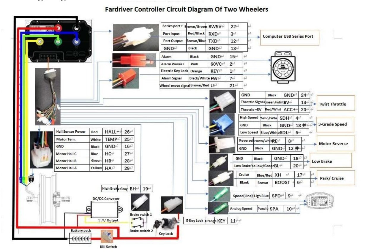

Схема подключения:

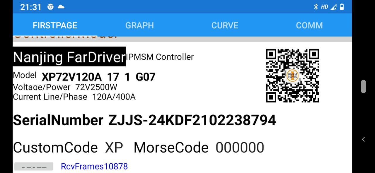

UPD: По поводу подключения к контроллеру через Android приложение. Обязательно необходимо дополнительно к Блютуз включить GPS!!! Так же необходимо смартфон или планшет перевести на Китайский Язык в настройках телефона выбрать: Настройки -> Система->Язык и Ввод-> Языки->Добавить Язык. Добавляем 简体中文 (Китайский упрощенный)-> 添加 (Добавить). Выбрать системным Китайский по умолчанию. В противном случае Блютуз найдет устройство, а приложение не сможет подключиться.. Заходим в программу вкладка COMM  (Communication) -> Connect-> Выбираем свой контроллер, и подключаемся. Приложение попросит привязать телефон по номеру телефона и пароля к контроллеру, но ни чего не выйдет, т.к приложению нужен Китайский формат номера (симка телефона). Просто игнорируем этот пункт, и все работает как надо.. Приложение будет на Английском языке.
Мой Скриншот:

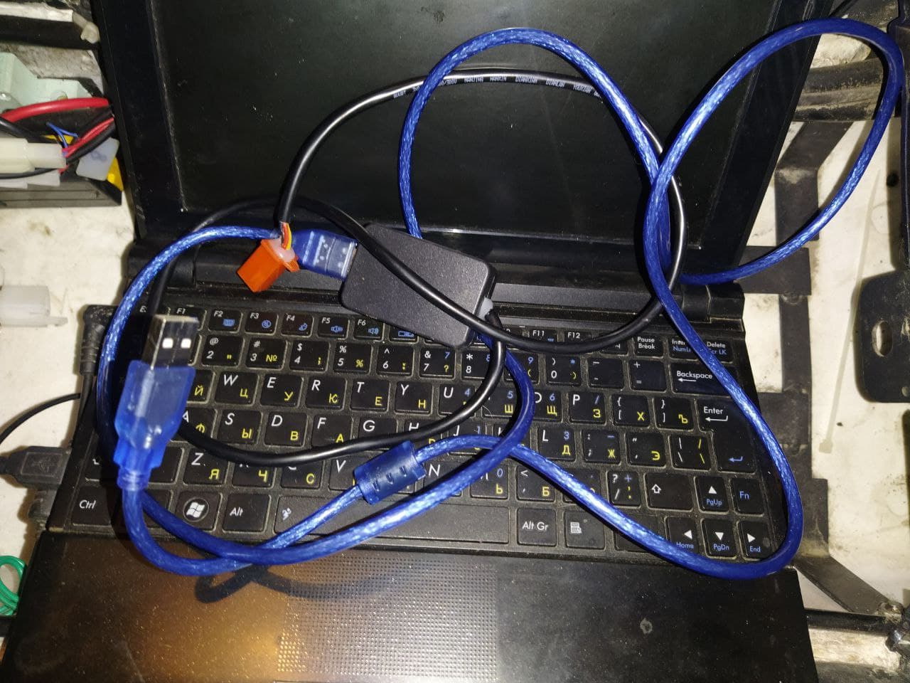

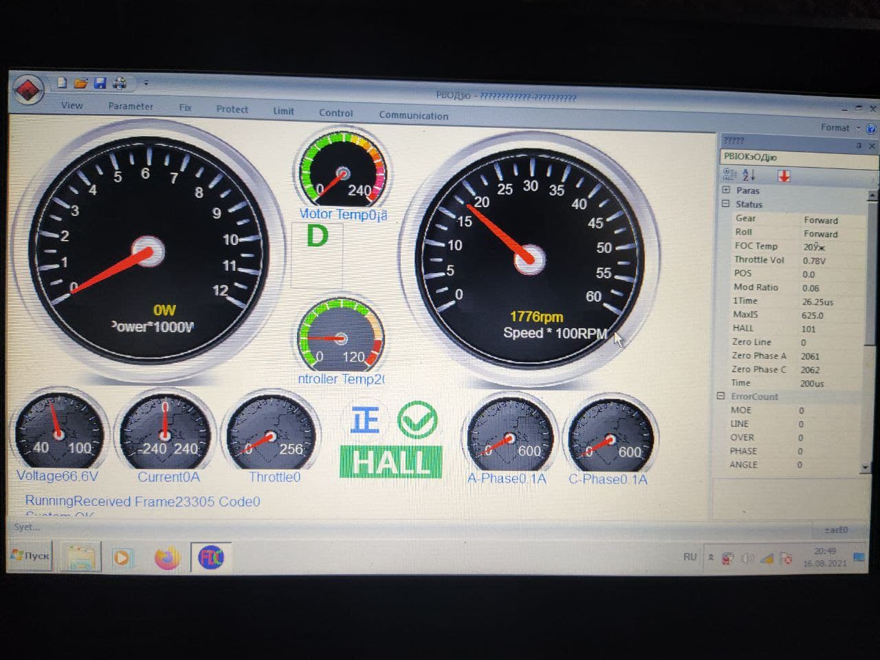

К Windows приложению
мне удалось почему-то подключиться только через родной ft232 usb uart шнурок

Офигенный контроллер, сам такой использую. Кому-то удалось найти прогу для ПС на английском? Текущая с кракозябрами не запускается толком и непонятно как подключиться к контроллеру с ПК

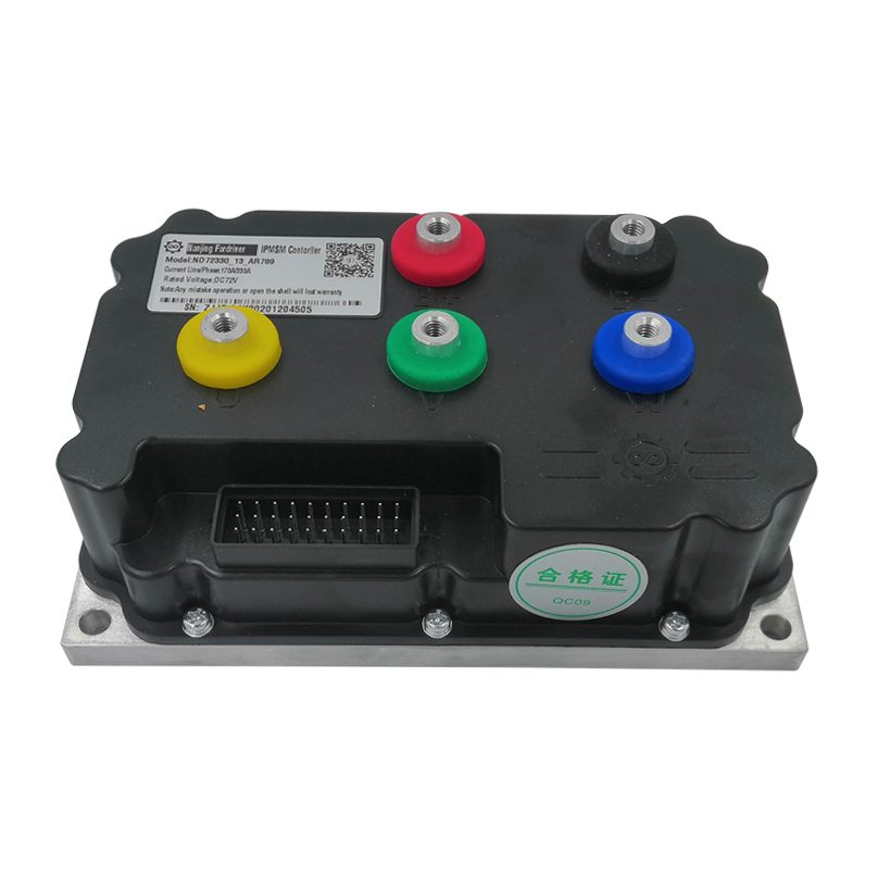

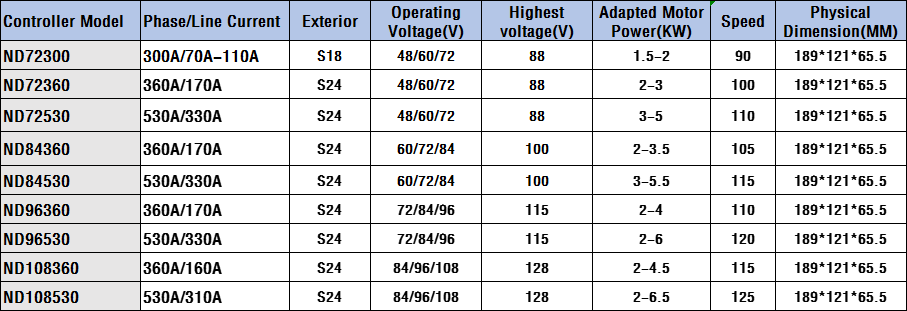

Поясню. Мотор cyclone 3000w - кареточный мотор. Параметры: 72в, 40 А максимальный ток. Согласно официальному сайту, как мне кажется, мне подходит ND72200. Такого на алиэкспресс я не нашел. Не подскажите, где его можно купить?
drossel
[user]stealthv[/user], это опечатка вот 20 535,81 руб. | Дальний драйвер ND72490 72 в 220 А 4 кВт 100 км/ч BLDC Синусоидальная волна контроллер электродвигателя мопеда скутера
https://a.aliexpress.com/_9gZYaI
200 Ампер для такого дрышавого моторчика %-)

Исправил на  ND72200 (45 А). Вот именно такого на али не нашел. Есть на 70 А. Это почти в два раза больше
drossel
[user]stealthv[/user], не зря они програмируемые, можно убавить ток если нужно.
