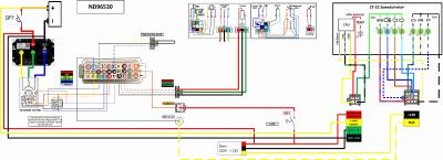

Краткая инструкция по настройке
Electric Scooter BLDC Controller Fardriver.
ND96530 (макс 530А фазного, 115В и 330А батарейного)
мотор QS138 3000W + CT-22 speedometer
1. Читаем руководство
2021083051492073 SIA Manual.pdf
2. Ставим софт на телефон
000Soft от SIA\NanjingFarDriver137.apk (MotorNet)
3. Включаем GPS и bluetooth
китайских раскладок и языка добавлять не нужно
проверяем нахождение подобного имени "YuanQuFOC647"
в списке соединений bluetooth, но не соединяемся.
4. Запускаем MotorNet
5. Во вкладке COMM жмем SCAN BLE
Выбираем появившееся соединение "YuanQuFOC647"
жмем CONNECT и видим CONTROLLER CONNECTED
6. Во вкладке GRAF можно видеть показания
обороты, токи, напряжение, температуры и т.д.
Для прохождения самообучения необходимо убрать все
ограничения на rpm и вперед и назад.
В таблице с rpm-мами везде нужно поставить 100%.
Жмем кнопку самообучение, начинает пикать.
Крутим газ не торопясь до максимума, потом еще раз.
Пикать перестает и все... контроллер готов к работе.
Настраиваем под себя.
Настройки ХХХ/ХХХ заводские/мои

alexmaemur
Схема подключения  (не полная, но достаточная)
